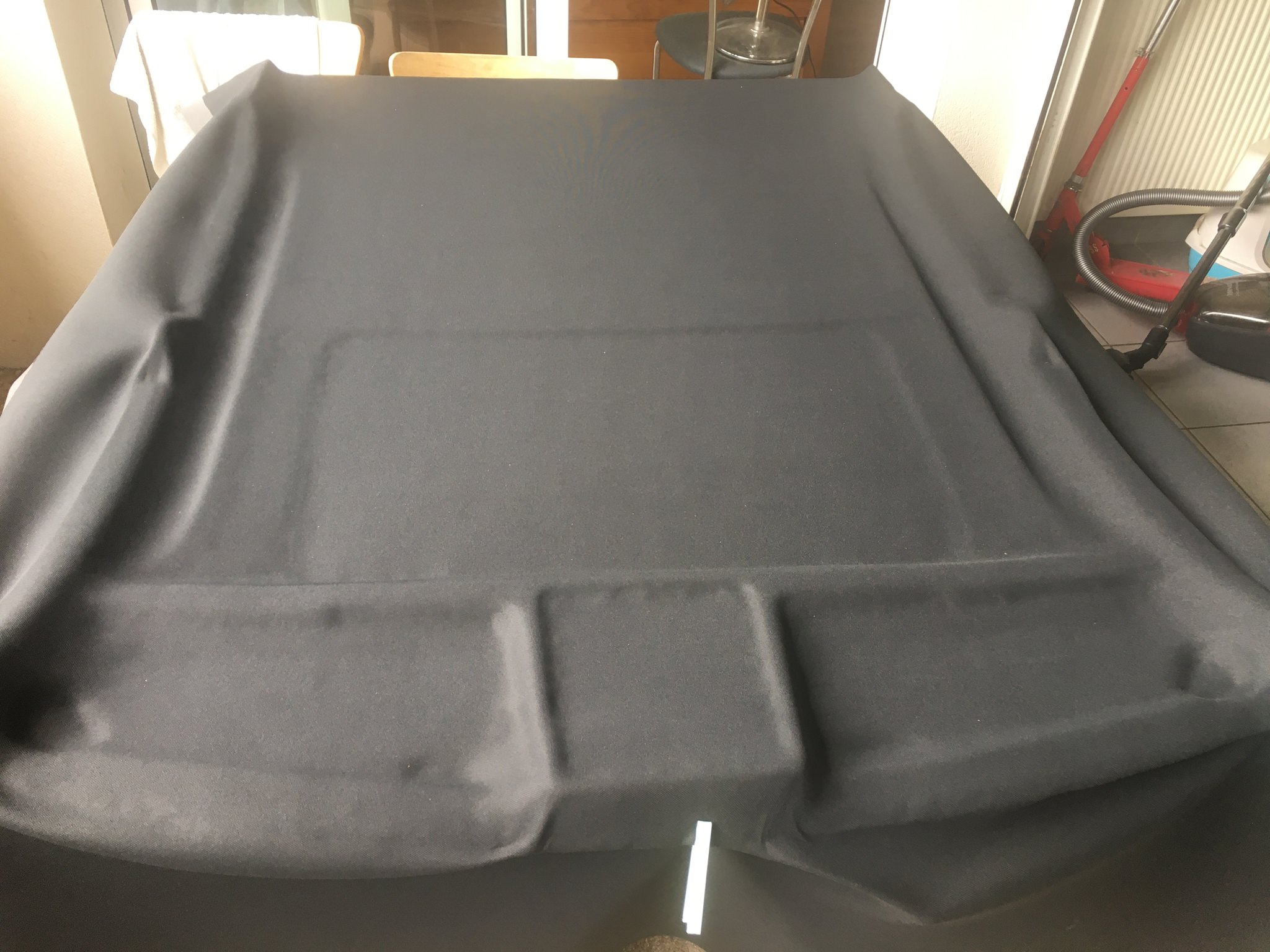

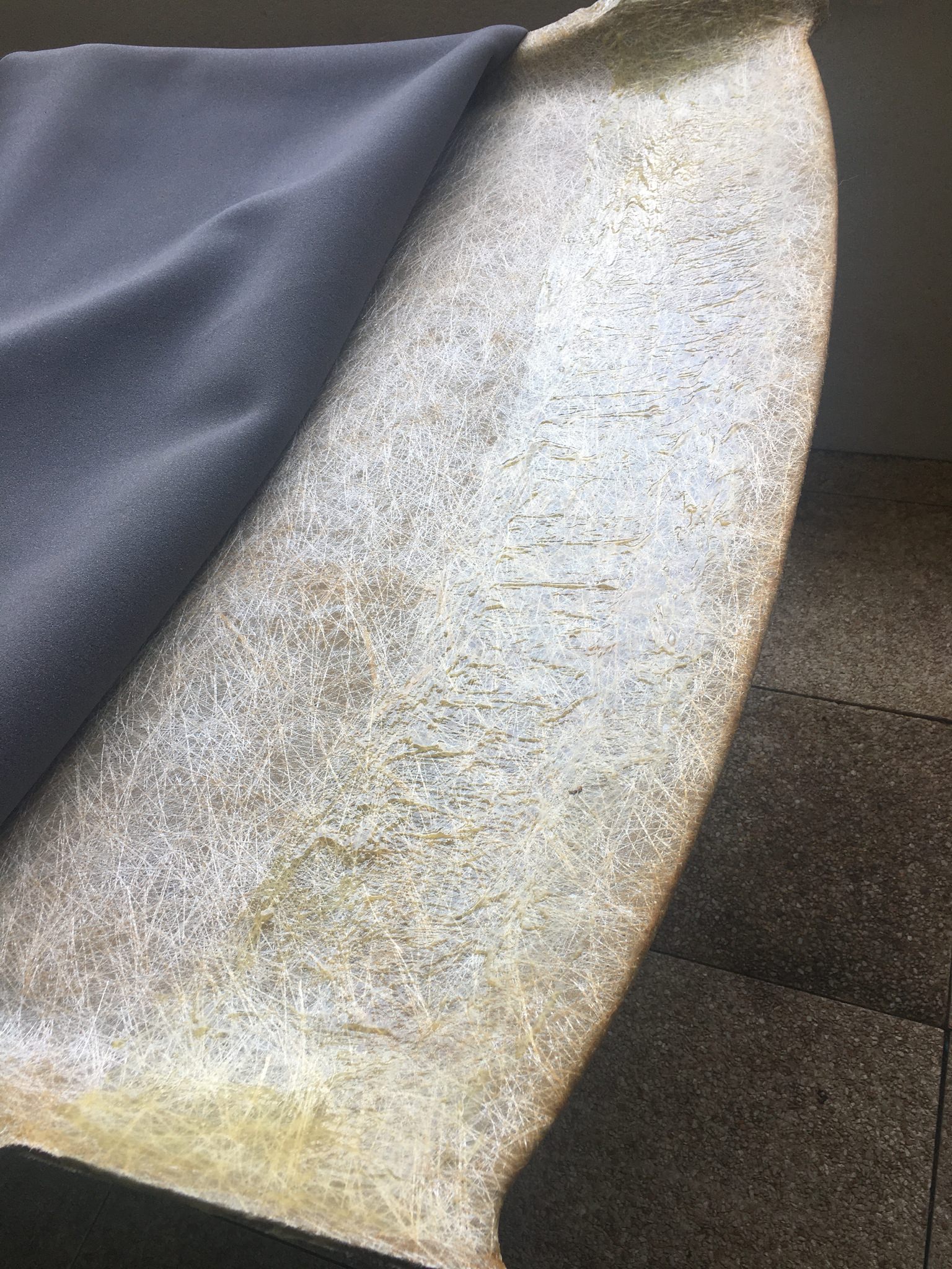

Salut aujourd’hui j’ai attaquer le collage du ciel de toit.... donc après avoir acheter le tissus à la boutique du tapissier et de la Néoprène en gel sader
je me lance

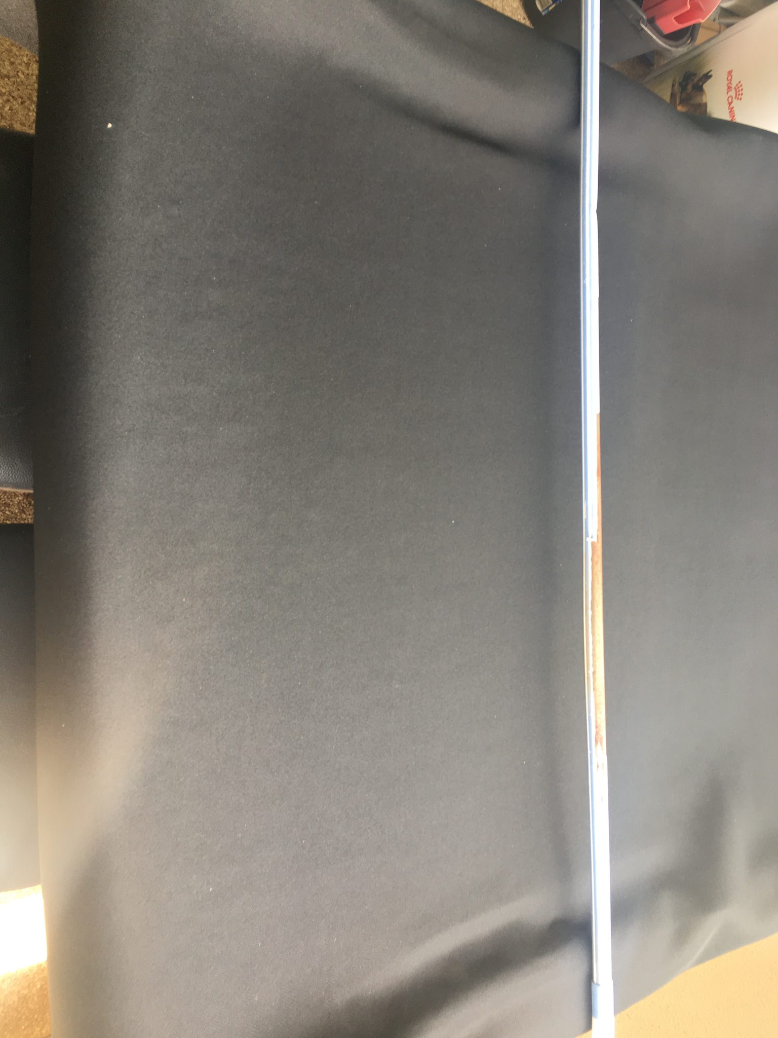

Je fais une bande et j’étale délicatement le tissus sur la colle
comme vous pouvez le voir ma 1er bande est grossière et ça fait des petites vagues donc pas content mais trop tards coller c’est coller !

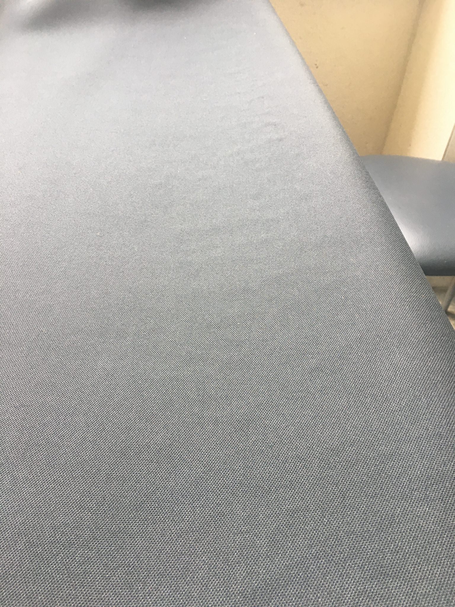

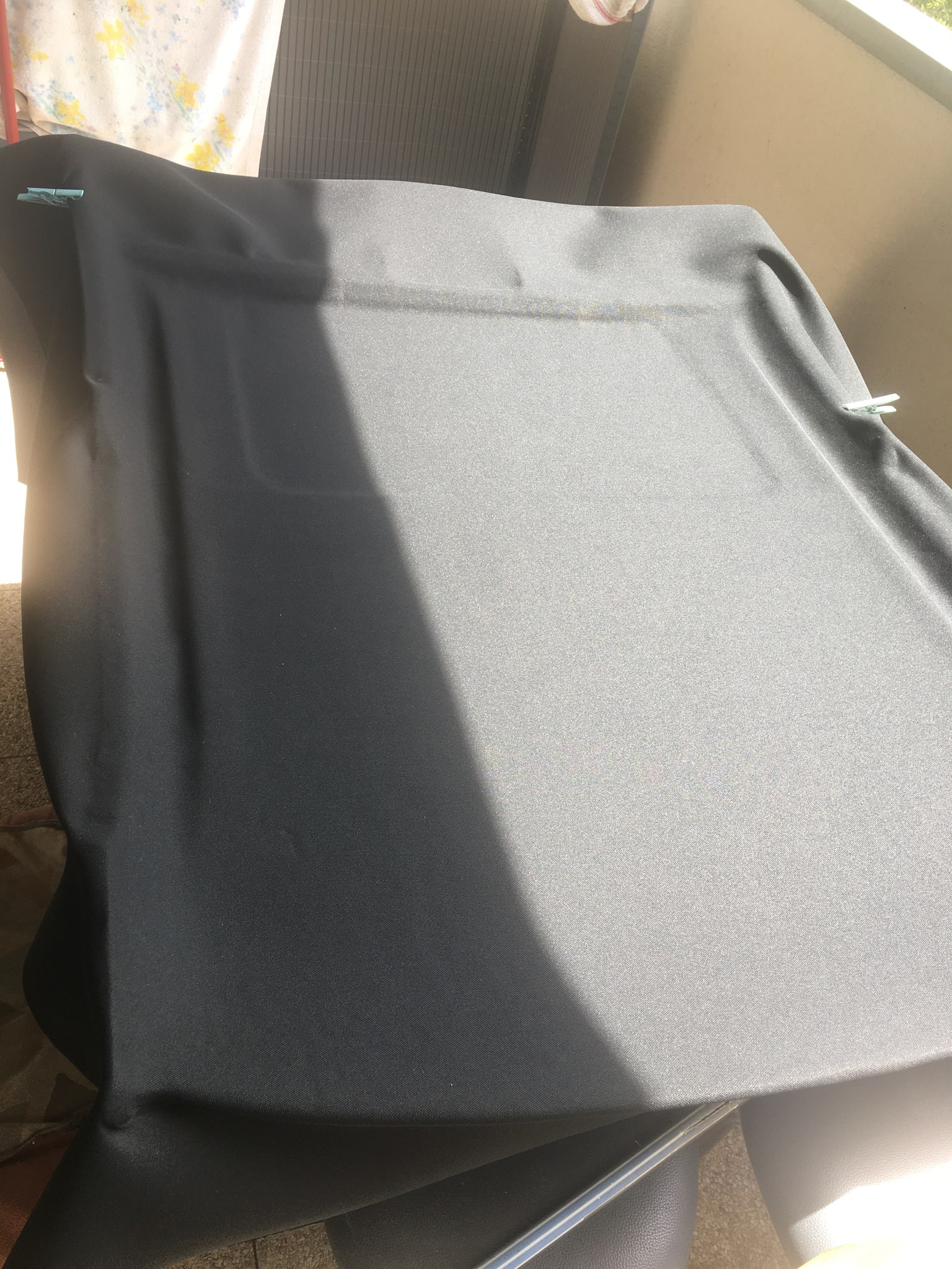

Du coup je prends soin pour les bandes suivantes d’étaler beaucoup beaucoup plus la colle en gel
la suite s’annonce déjà mieux

La c’est coller jusqu’au manche à balai
mieux!

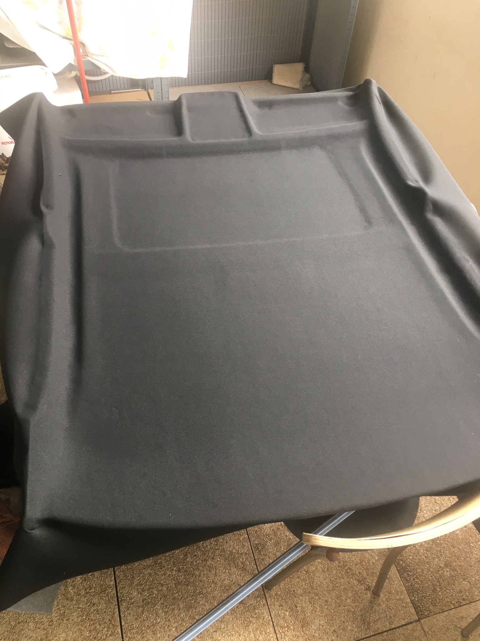

photo avant la dernière bande ...
demain découpe pour le toit ouvrant et les petits trous diverses et varier

voila c’est coller rendez-vous demain pour les découpes
bon ce n’est pas parfait mais fier de moi quands même ?
