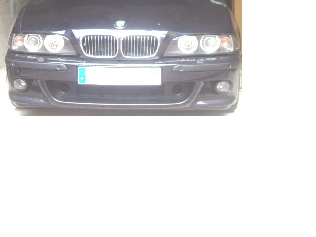

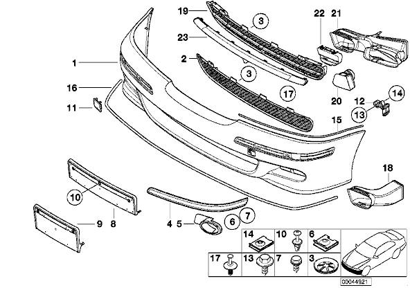

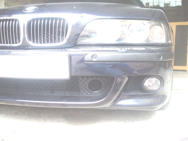

en consultant l'ETK, je tombe sur ça:
la pièce 18 est marquée "brake air channel". je me dis, super, ils ont pensé à tout chez BMW et moi qui pleure à cause du refroidissement ;-) . je mets la M sur la fosse, je démonte la protection moteur, et là, que vois-je?
l'ecope existe, mais à l'avant la calandre est fermée et l'arrière est fixé sur le passage de roue, fermé également! 8-) Je commence à me poser de sérieuses questions sur le rapport des ingénieurs BMW et les freins? ils ont visiblement un problème dans ce domaine.

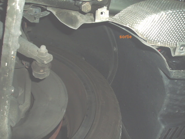

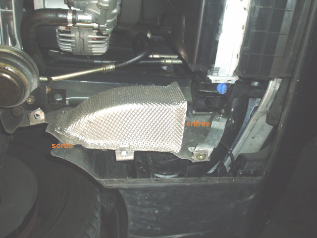

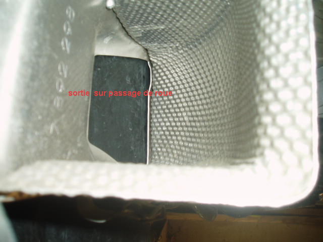

Voilà une photo de l'écope. Les conditions d'éclairage étaient loin d'être idéales donc on ne voit pas très bien.
Si on se met plus à gauche, on voit que le flux d'air doit plus pointer vers le centre du disque mais c'était carrément impossible de faire la photo.
Ca n'est pas si mal foutu que ça je trouve.
comment_74631

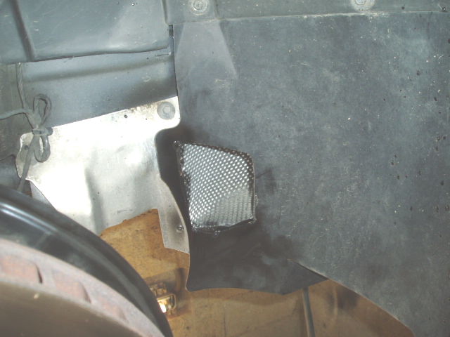

Voila j'ai terminé mon amélioration du refroidissement. C'est rien de révolutionnaire, on trouve la même chose dans le commerce, mais ca a l'avantage de m'avoir couté 30€ (plus 5h de main d'oeuvre) et d'utiliser ces écopes qui au moins servent à quelque chose maintenant :lol:
pour résumer,
j'ai: decoupé le passage de roue à la sortie du conduit existant, agrandi la découpe du protège disque en tole, monté 2 bouts de tube dans la calandre et relié ces tubes au conduit existant. Il est certain qu'en conduite normale ca ne me servira à rien, mais au moins sur le Ring si je me fais larguer par tout le monde je ne pourrais pas dire que mes freins sont trop chauds :lol:
Il me reste à voir comment ca réagit sous la pluie, au pire je peux toujours mettre des bouchons en plastique quand il pleut

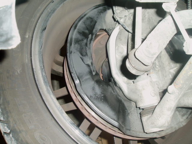

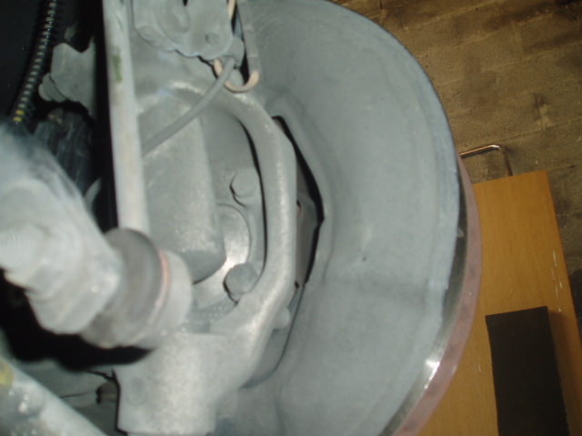

Tant qu'on en est au refroidissement des freins, je me pose une petite question : le toles qui se trouvent derrière les disques sont elles vraiment utiles ?
Si BMW en as mis, je me doute que ça sert à quelque chose comme par exemple de protéger des projections de boue et d'eau... Mais n'est-ce pas fortement nuisible au refroidissement ?
Sur d'autres sites qui parlent de préparation (pas forcément pour BMW), ils conseillent de virer ces toles.
Alors qui a fait quelque chose dans ce domaine ?
comment_74793
J'étais sur qu'il allait dire ça :lol:
Ben disons que c'est normal que je réponde cela, et que tu puisse être surpris ou que cela ne te surprenne pas justement par cette réponse, car ma ///M n'est plus d'origine du tout, ce qui fait, bien sûr, que sa conduite est très différente même en comparaison avec une autre ///M d'origine, et donc que le pilotage soit très différent sur un même tracé, c'était le but recherché. :lol:
Sur ta voiture, tu as fait quoi des tôles de protection qui se trouvent derrière les disques ? Tu as tout viré j'imagine ?
Aurais-tu des conseils à ce sujet ?
Oui j'ai tout viré, ce qui peut surprendre au premier abord. Mais je vais essayé de t'éclairer en abordant deux points :
1/ j'ai été obligé de les supprimer du fait de l'installation des boas de refroidissement qui arrivent perpendiculairement aux disques afin de maintenir leurs températures max dans des valeurs raisonnables.
2/ tu vas me dire, par temps de pluie et pour les projections diverses et variées, qu'en est-il, car à l'origine, ce sont des tôles de protection ?? Je te répondrai alors, que je n'ai jamais rencontré aucun problème d'aucune sorte, ni de pertes d'efficacité sous la pluie, même par de fortes pluies, ni de gravillons ou cailloux qui auraient endommagé mes disques. Il faut quand même avouer, que du fait de sa préparation très profonde de ma ///M, j'évite quand même d'aller sur des chemins boueux ou sur des routes accidentées, elle n'est pas faite pour ça. De plus, sous la pluie et sur routes, j'adopte une conduite plus coulée, et je ne recherche pas la performance à tout prix. Si par malchance je devais me retrouver sur des routes accidentées ou chemins boueux, je roulerai très doucement, ce qui, par déduction, évite ainsi de solliciter fortement ses freins, donc les mauvaises surprises. :lol:
En plus on gagne du poids en virant ces tôles !!! :lol::lol:
Tes disques doivent être trop froids sur autoroute. Ca n'est pas génant ? Ca doit dépendre du mordant des Pagid bleues à froid...
En tous les cas, mes plaquettes "placebo" commencent à être rodées et ça n'est pas si mal que ça en mordant à l'attaque et en effort à la pédale pour déclencher l'ABS. Reste à voir la tenue à chaud...
Et c'est en masses non suspendues en plus !
