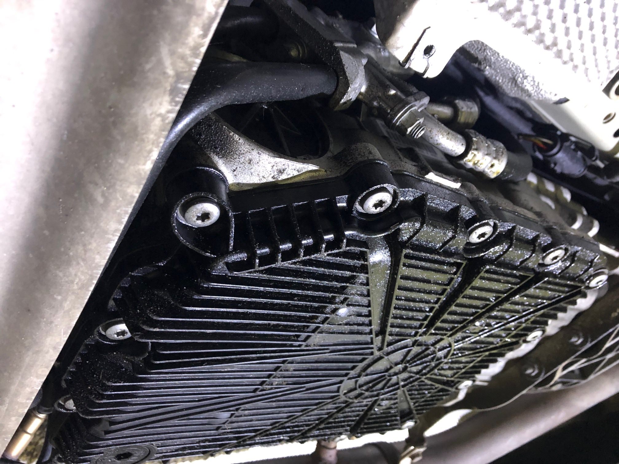

Bonjour à tous,
Voici l'état du carter DKG. Vidangé il y a 25.000km ainsi que remplacement joint.
Est  ce que la boite fuirait? On voit que sur l'arrière du carter c'est plutôt "sec" mais sur l'avant sale/gras...
Merci de vos retours.
Je crois que j'ai le même problème... Je mets Fabien de @AMS AlpMotorSport dans le sujet, il nous dira ce qu'il en pense?
Elle suinte un peu fréquemment sur nos M ?
La mienne qui n’a encore jamais était vidangé suinte aussi, j’appréhende la vidange en espérant ne pas avoir le même problème...

pour ma part ca restera comme ca encore un petit moment, j'ai tout nettoyé/dégraissé et je vais contrôler régulièrement.
Le remplacement du joint uniquement ne suffit pas dans certains cas. Le carter fait plastique travaille de trop et souvent c est tout le carter qu il faut remplacer. C est même pour cela que bmw ne détail pas le joint.

La contrainte est que BMW ne vend pas le joint de carter separement du carter lui même et la qualite du joint n'est pas terrible.
La solution consiste a installer un nouveau joint de meilleur qualite (VITON) --> https://burkhart-engineering.com/54442en
Pour les fortunes, un carter en alu --> http://gintani.com/product/gintani-dct-enhanced-oil-pan/
