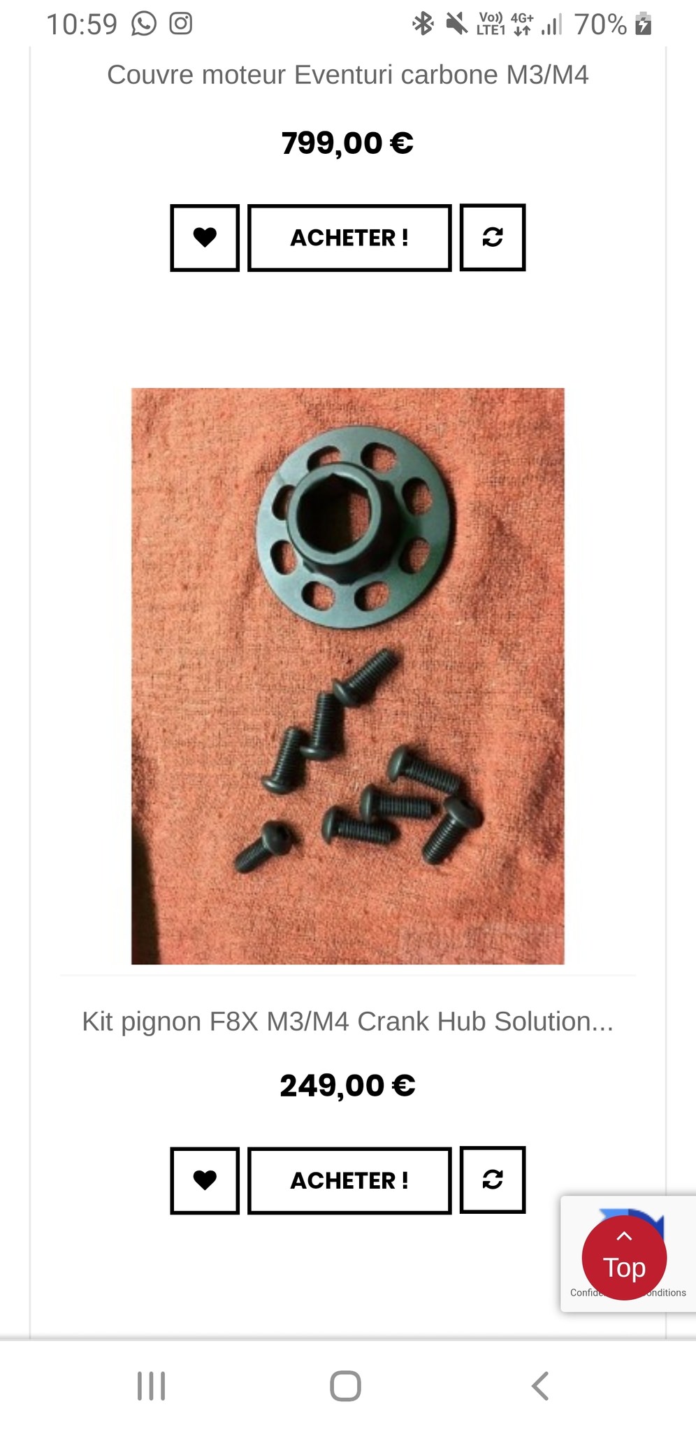

    Apparemment c’est pas facile car il faut avoir accès à la poulie ( beaucoup de démontage) et de plus il faut être outillé ( cales, clés dynamométrique, ) etc . j’y avais pensé un moment mais pour

Il faudrait mettre cette poulie de Damper sur les M2 apparement ,le defaut qui revient souvent serait le decalage de la distribution a cause de la poulie d'origine qui se decallerait .
https://vargasturbo.com/product/vtt-n55-s55-spline-lock-crankhub-solution/
la poulie n'est pas donnée
La main d'oeuvre pour ce genre d'opération délicate n'est pas facile à trouver ...
et celle solution qui est la meilleure parmi celle proposée ne semble pas assurer à 100% la résolution du ppm initial

Je relance un peu le sujet sur cette poulie qui se décalle vu le nombre relativement conséquent de vidéos sur youtube qui circulent maintenant.
De ce que je vois, ce sont quand même en général des véhicules reprog pour lesquels cela arrive, mais pas que. Après avoir regardé le pourquoi du comment, c'est quand même étrange comme conception et surtout le changement n'est pas du tout facile à faire. Il y a maintenant deux types de correctifs possibles, l'un bien connu avec un percage et un ergot pour tout maintenir, l'autre un nouveau type de pièce qui ne tourne que dans un sens.
Enfin, dans les vidéos où le problème arrive, ils sont tous entrain de tirer comme des malades sur le moulin ...
