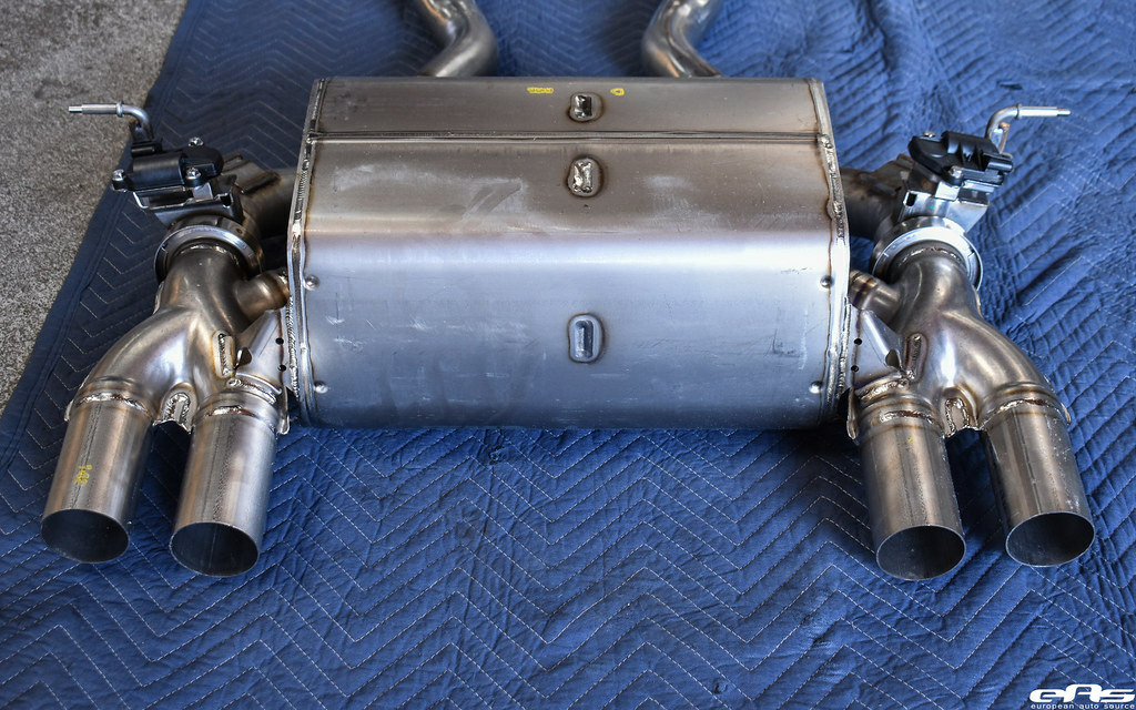

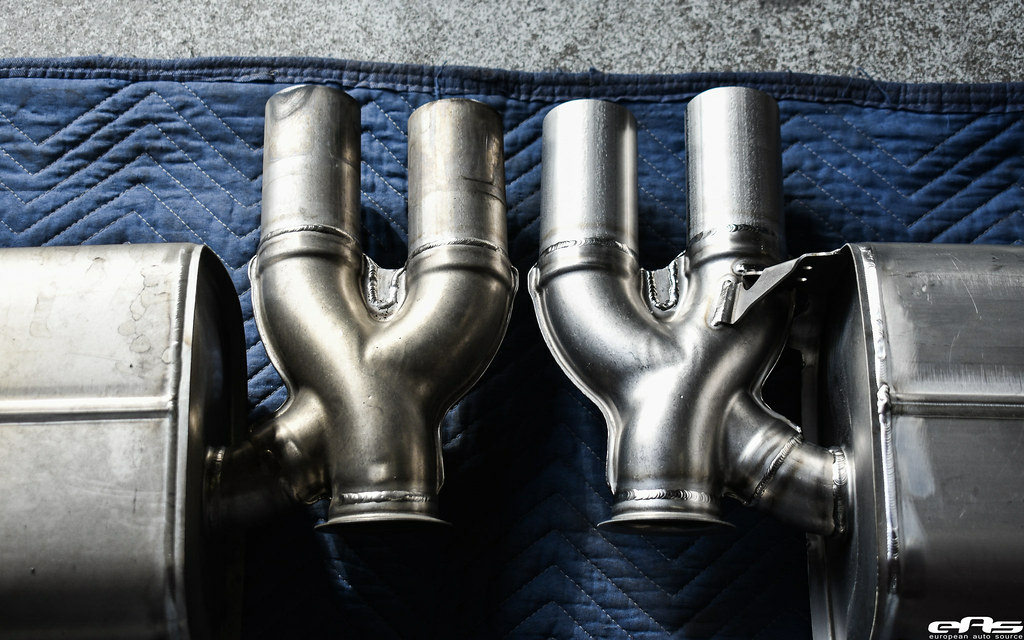

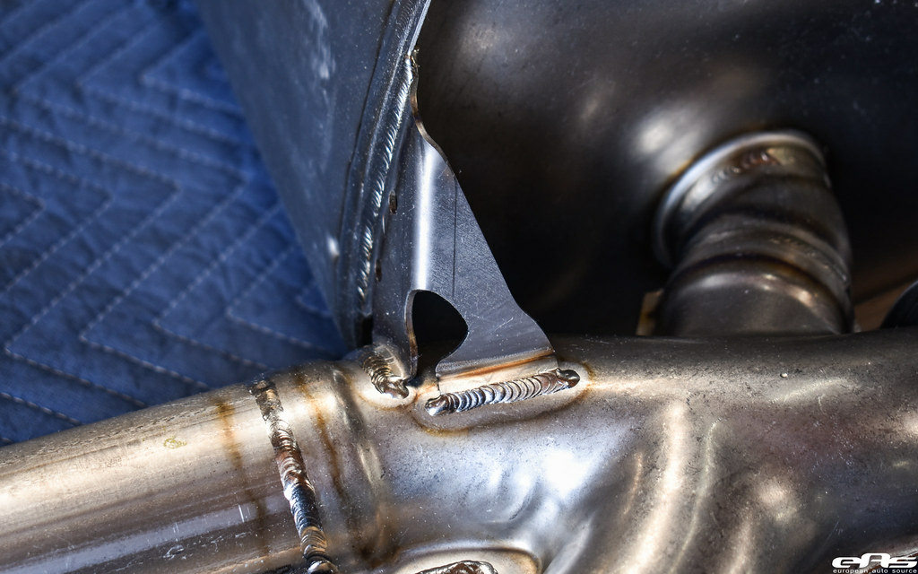

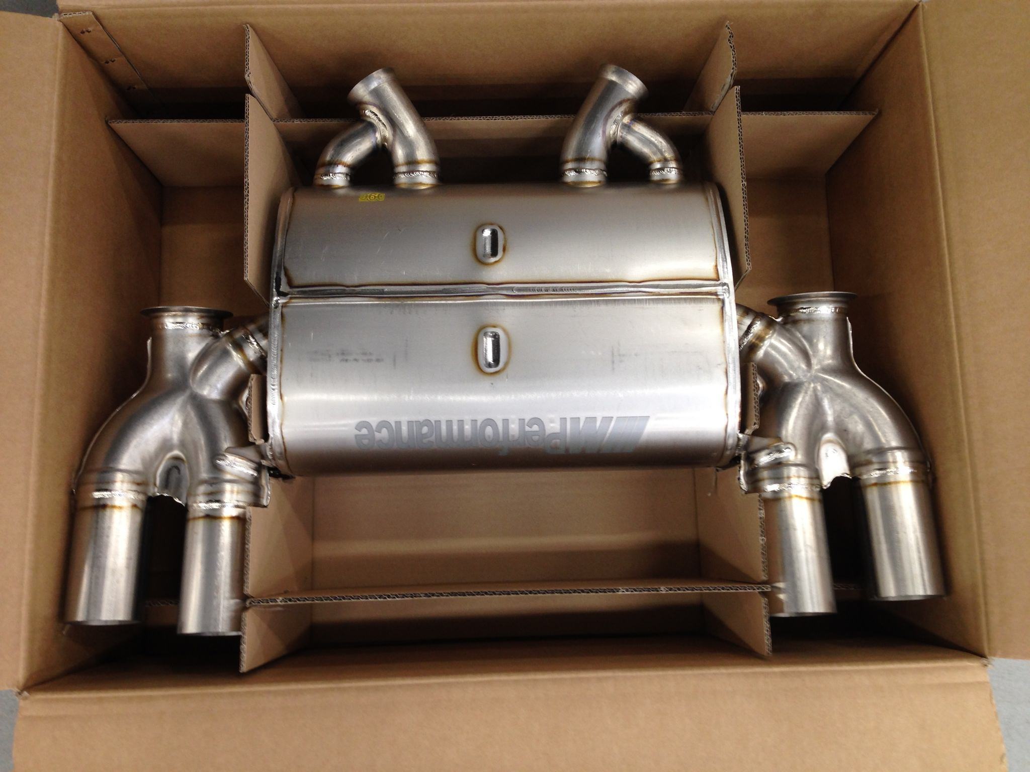

En fait, j'ai le même problème que toi. Une forte vibration lors des démarrages à froid quand le régime monte quelques secondes. J'ai vu les 4 sorties vibrer à un point tel que j'ai cru rêver :-( J'ai même été montrer le phénomène à un spécialiste dans la région (DM Perfomance), qui m'a répondu ne jamais avoir vu ça..
Ainsi, à l'occasion de l'entretien des 4 ans chez mon concessionnaire, je lui ai parlé de ces vibration. Il me rappelle pour me dire que mon silencieux souffrait effectivement d'un problème.... et qu'il coûtait 3117,80 Euros HT :eek: ,Et là il rajoute "Etant bon client, voiture achetée dans la concession, etc........BMW prend le silencieux en remplacement sous garantie"  :oui: :fiesta:
J'ai été agréablement surpris par la décision de BMW, car aujourd'hui il faut souligner que c'est plutôt rare. Le silencieux a 4 ans donc à la base, il n'est plus sous garantie.
rendez-vous est pris chez mon concessionnaire la semaine prochaine. :)
Après ça, j'ai fait un petit tour sur les forums spécialisés aux USA, et les sujets concernant les silencieux M-Performance sont nombreux.
Il y a deux problèmes avérés : les vis qui se desserrent au niveau des sorties, et le plus gros problème les fissures de la "gamelle"; de nombreuses photos illustrent les multiples cas.
Maintenant, il semblerait que BMW ait apporté récemment une nouvelle version avec des renforts.
Nouvelle version VS l'ancienne (photos postées par EAS). J'espère juste que cette version améliorée ne soit pas réservée au seul marché US...
On peut lire que certains propriétaires ont eu leur silencieux remplacé sous garantie bien au delà de la durée légale, à croire que BMW semble connaitre le soucis, et remplace au cas par cas, même après 4 ans.

15 hours ago, jnsn78 said:
Salut @Djul0,
Content que tu ais créé ce topic :nickel8:, tu m'as devancé de quelques jours, car j'avais dans l'idée d'en faire un similaire la semaine prochaine.
Cette modification n'est pas réservée au marché US, j'ai vérifié le mien et il a bien le renfort.

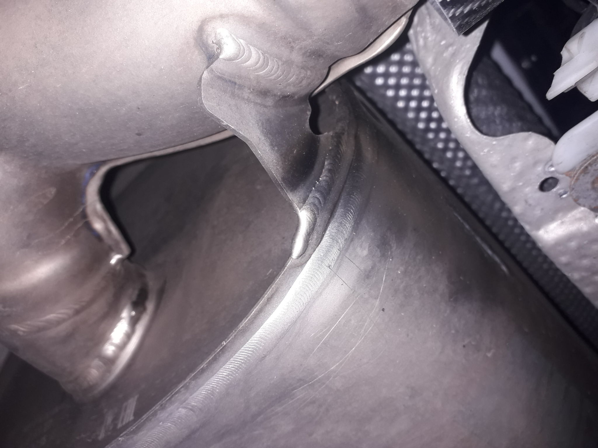

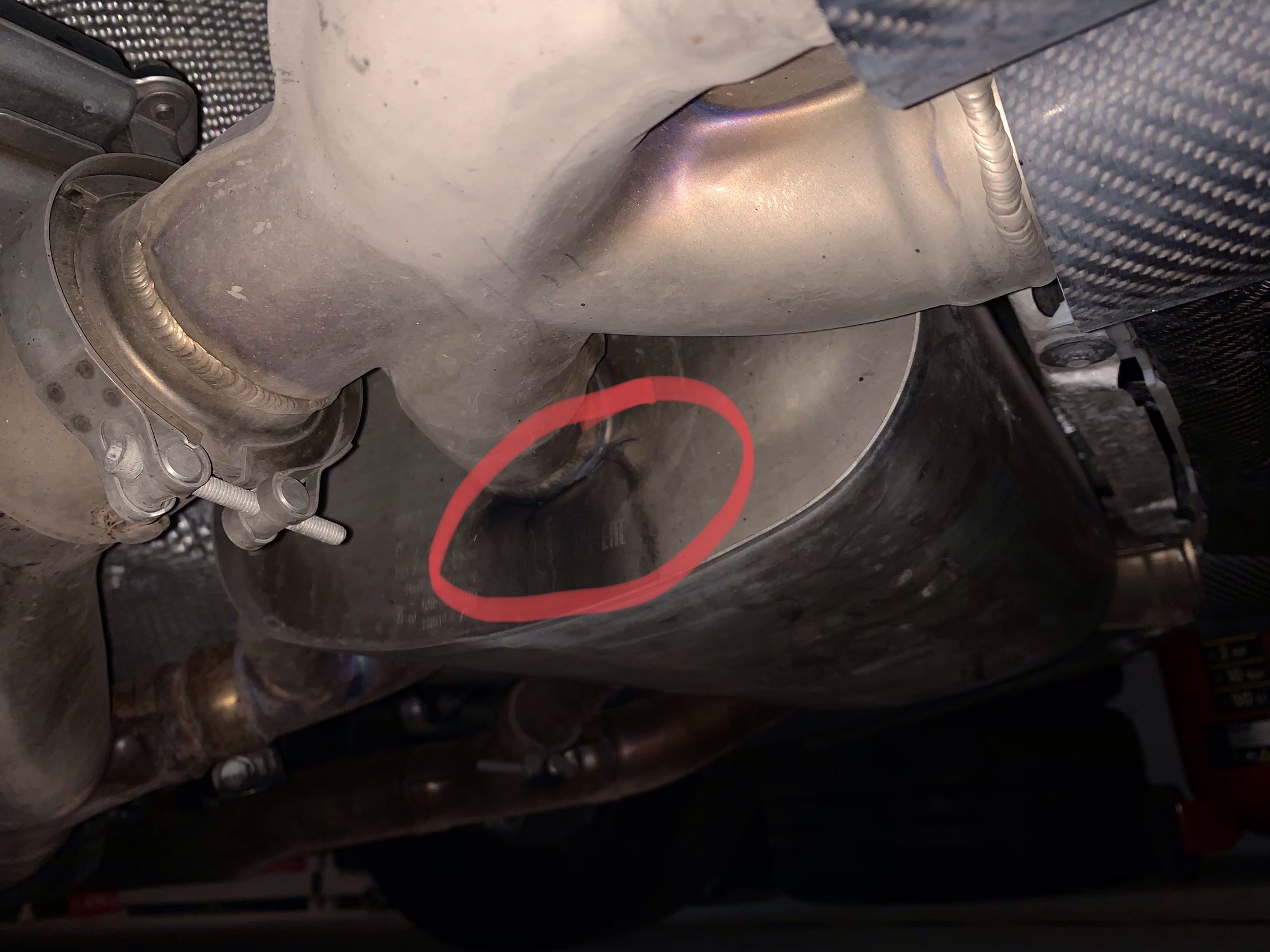

Bon.... et bien, verdict pour mon silencieux.... fissuré au même endroit que les autres..... et prise en charge à 100% par BMW du silencieux mais reste 217€ a ma charge car monté en accessoire par le précèdent  propriétaire : j’ai dit ok sans hésiter! Plus qu’à attendre la livraison pour le remplacement !
comment_999110
Il y a 7 heures, LeoPolo a dit :
C’est toujours au même endroit!
Tu t’en es rendu compte avec les vibrations ?
Ta voiture est encore sous garantie? Malgré ça j’ai comme l’impression que Bmw ne réfléchit plus, il prenne sous garantie a chaque fois
