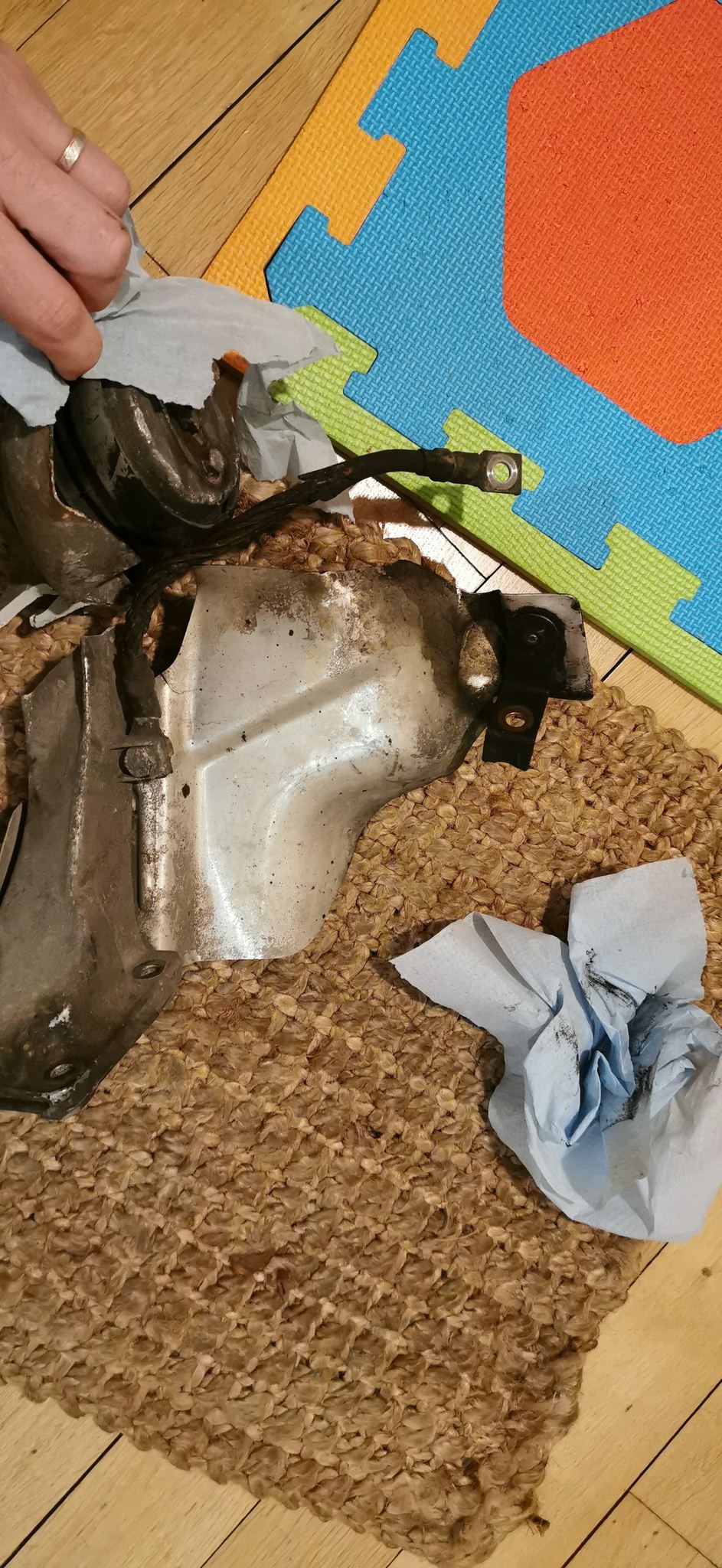

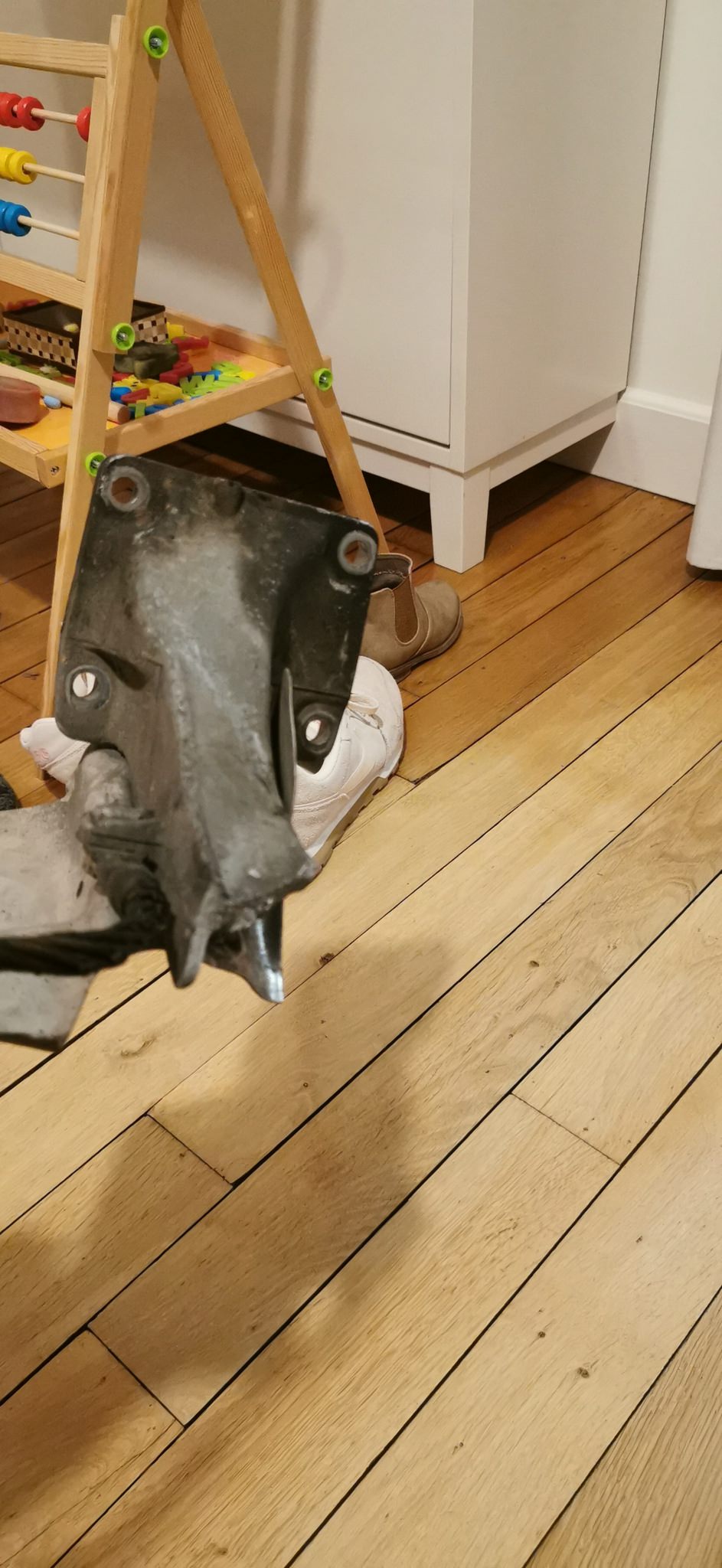

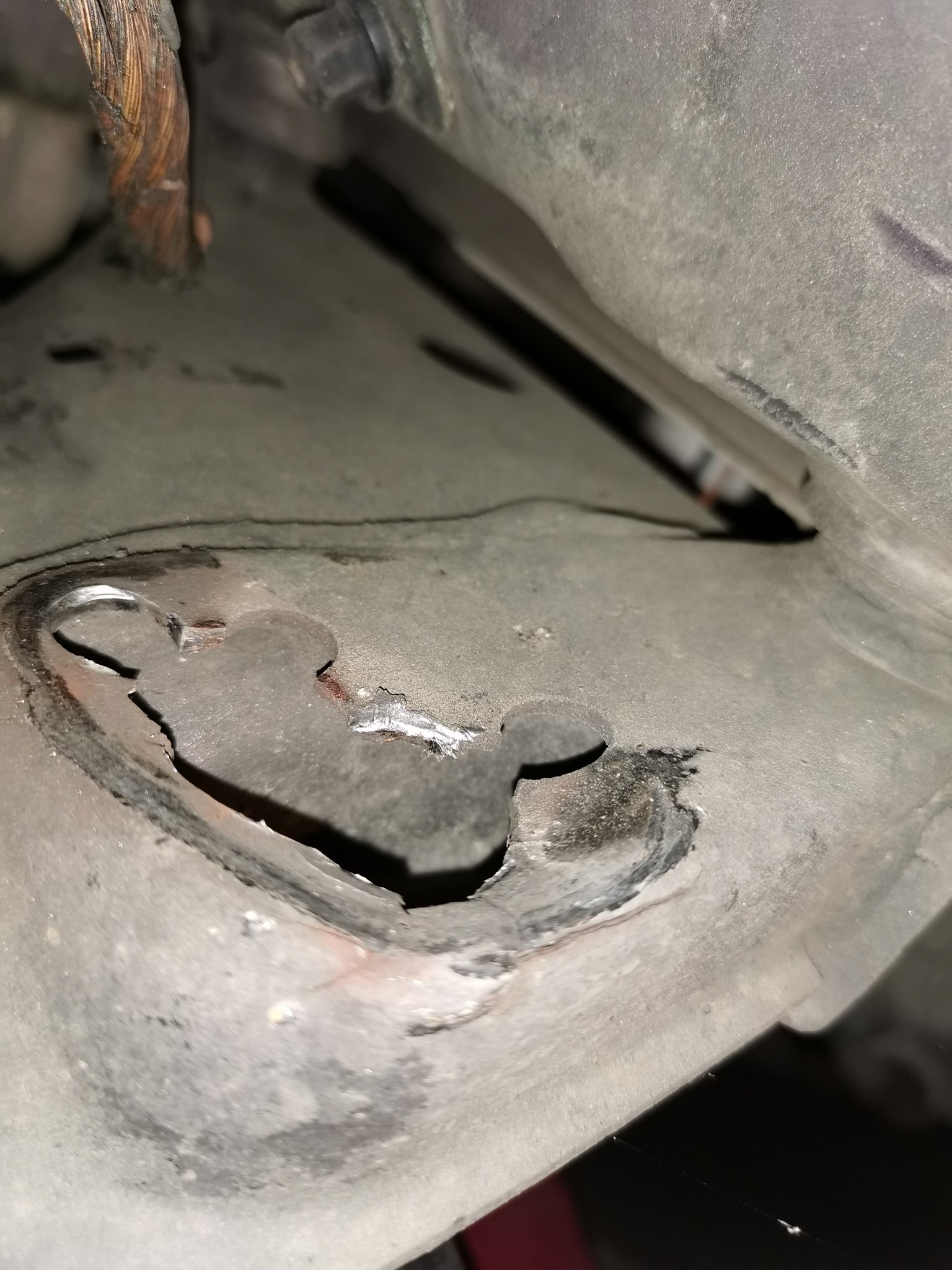

Posté(e) le 11 novembre 20195 a comment_995818 Bonsoir tous. Mercredi soir j accélère 1 ère 2 ème et soudain la caisse tremble, le bruit change, au final je rentre au ralenti. Après inspection. Support moteur passager cassé en 2. (je retrouve le silent bloc sur la route) avec l autre moitié du support. Je me dit que ce n est pas grave et vais le changer.bref je découvre que les fixation des deux supports sont arrachés. Le moteur est tout bonnement posé sur le berceau.... Je ne sais pas trop quoi a faire à ce niveau... Amèner l auto chez BMW ? Un berceau +support=?????. Démonter le berceau et en trouver un d occaze... Si cela existe ? Enlever le berceau et souder des nouvelle plaque renfort ? Quelqu'un a déjà t il eu cette mésaventure ? Help !

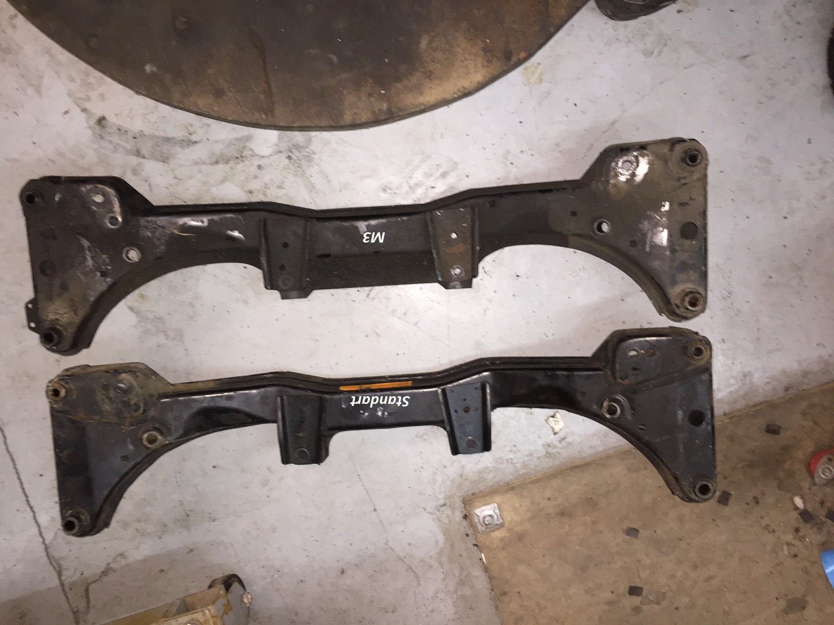

Posté(e) le 12 novembre 20195 a Auteur comment_995909 Salut. Alors un support 50 euros Chez BMW. Le berceau 882 euros.......... Après moultes réflexion à refaire la scène. Le moteur a du se lever de quelques centimètres puis retomber d un coup occasionnant la scission du support. Ma question est : est ce que tt les berceau e 36 sont similaire ou le M3 est différent ?

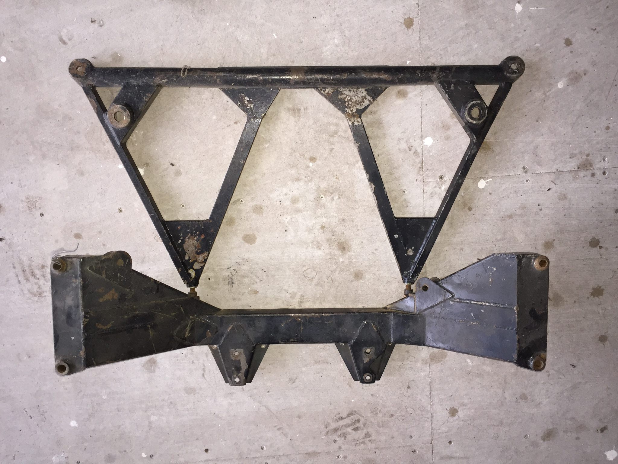

Posté(e) le 14 novembre 20195 a comment_996390 le coup du berceau déchiré coté échappement c'est le grand classiquesur toute les E36 le support moteur qui casse un peu moins, ca faisait surement un moment que le silent bloc était hs. Tu peux prendre sans soucis le berceau sur n'importe quel modèle, juste faire attention au fixations sur la caisse qui sont spécifique pour les modèles jusqu'à 92 et qui sont différent de nos M, il y a aussi des kits de renforts pour quelques dizaines d'euros

Posté(e) le 15 novembre 20195 a comment_996460 les berceaux de E36 standard sont identiques sauf au niveau des ancrages des silentblocs qui comporte souvent plus de trous ( mais pas toujours ) personnellement , je partirai d'un berceau standard classique , sur lequel je souderais par précaution des renforts . j'ai les deux en stock ... le M3 n'est pas à vendre , mais je peux modifier l'autre ... les difference sur les photos hormis le nombres de trou , sont purement optique ... ou sinon , y'a ça ... mais y'a d'autres modifs à faire c'est un berceau avec W.brace de 320i STW ...

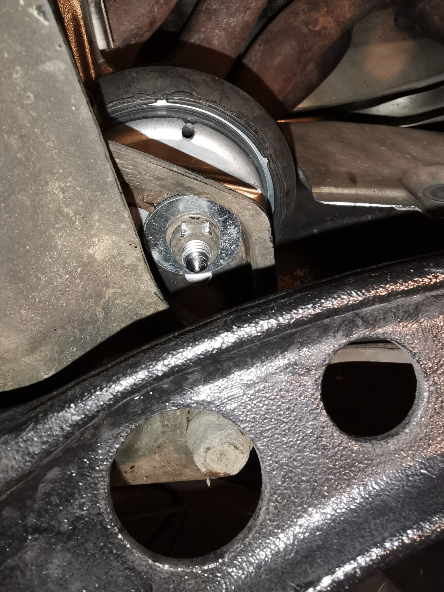

Posté(e) le 17 novembre 20195 a Auteur comment_996794 Je n ai pas enlevé mon berceau encore. Mais sur la photo prise comme je pouvais du dessus du support. On dirai qu il y a 3 trous. Je ne pense pas que le guide du support est fait un troisième trou. Il semble parfait. Je me demande si le berceau n à pas déjà été changé pour un "non M3"

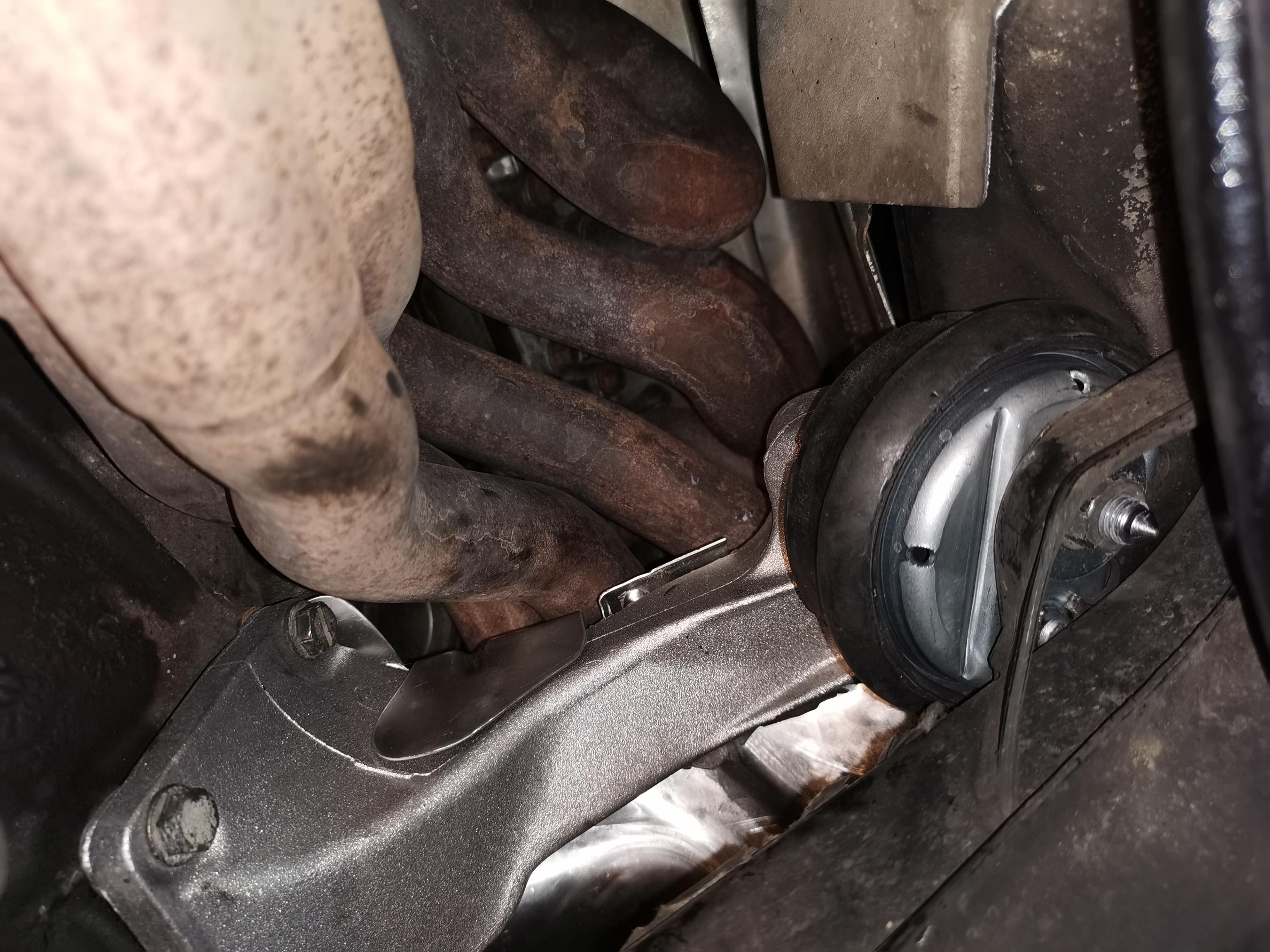

Posté(e) le 26 novembre 20195 a Auteur comment_997928 Bonsoir à tous. Bon ca y est j ai "réparé" l auto... Enfin à court termes. Un support +un silent bloc. Le tt pour une centaine d euros. Remontage en 1h00 chrono. Le moteur a repris sa place initial et la voiture me semble moins vibrer qu avant. Je pense du coup changer le 2 ème silent bloc. Celui sous la boîte à air. Toutefois jai toujours le pb des plates formes d accueil déchirées des deux côtés. En attendant. J ai mis des énormes rondelles. Je vais acheter un kit plaque de renfort et les souder. Le berceau est véritablement trop cher et cela recommencera. Quelqu'un peut il me rencarder sur un soudeur de confiance val d'Oise ou Île de France SVP ? Merci
Posté(e) le 26 novembre 20195 a comment_997954 Vas y mollo pour l’instant , en forçant ça risque de finir de déchirer la tôle ...
