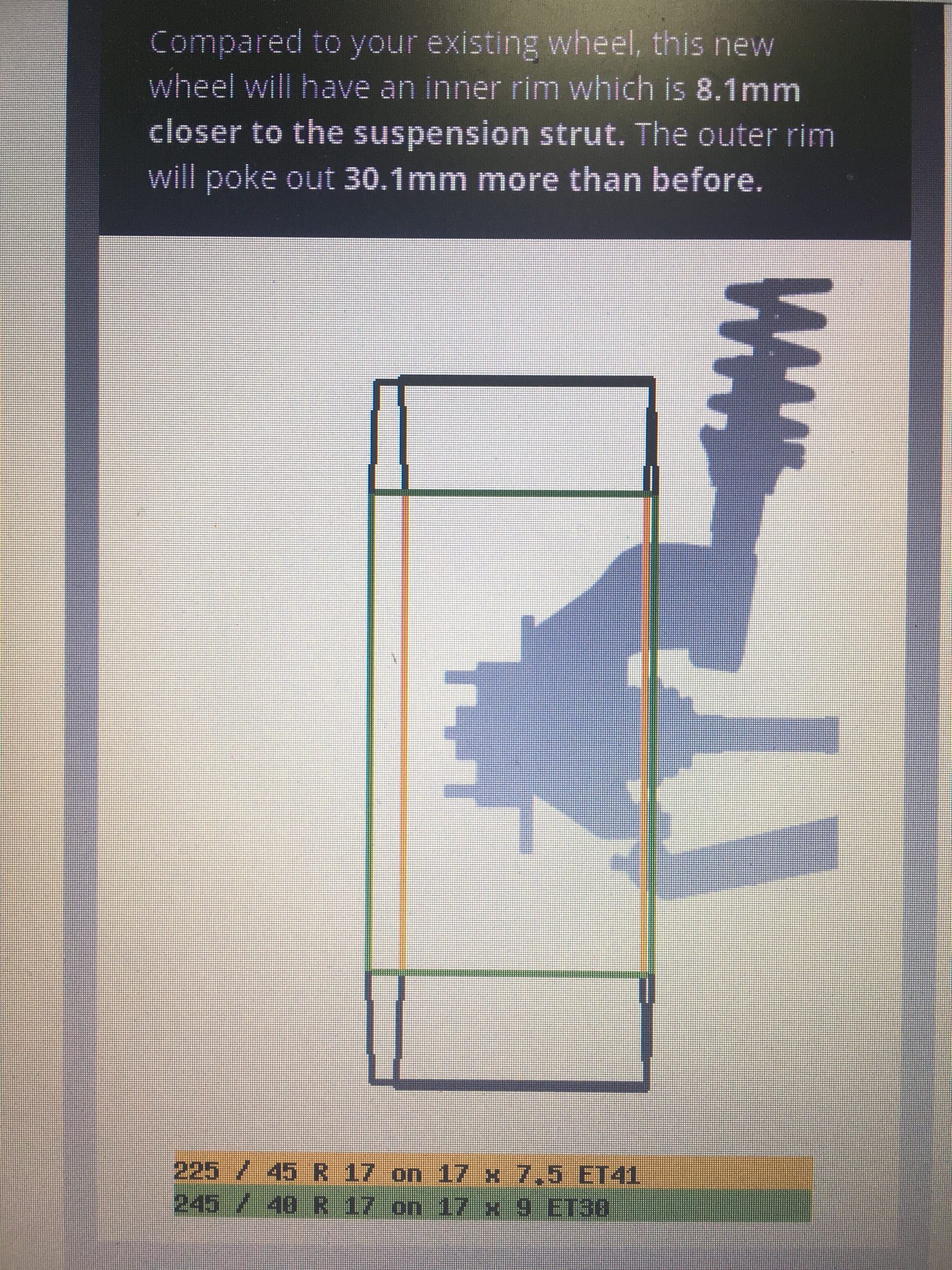

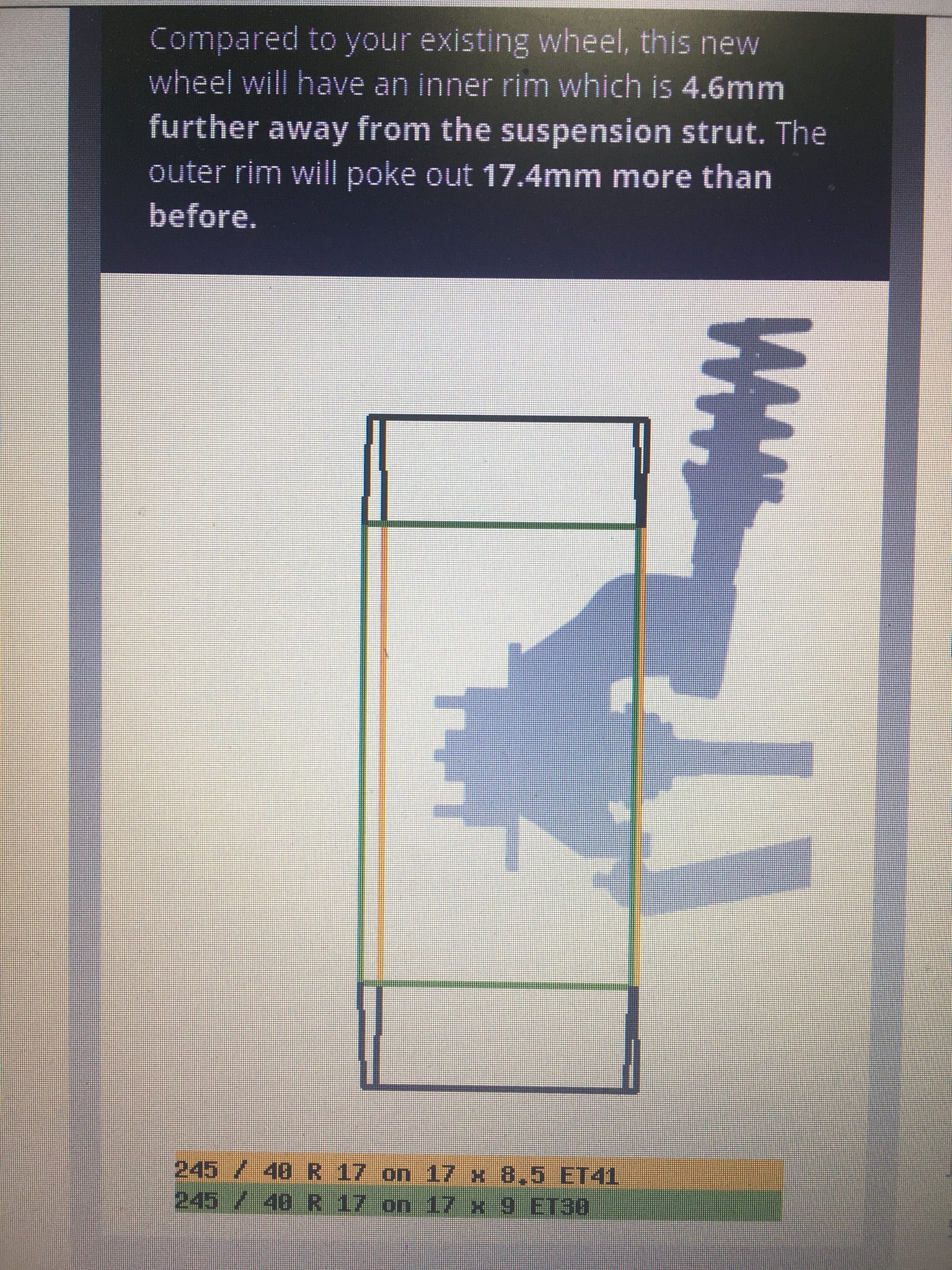

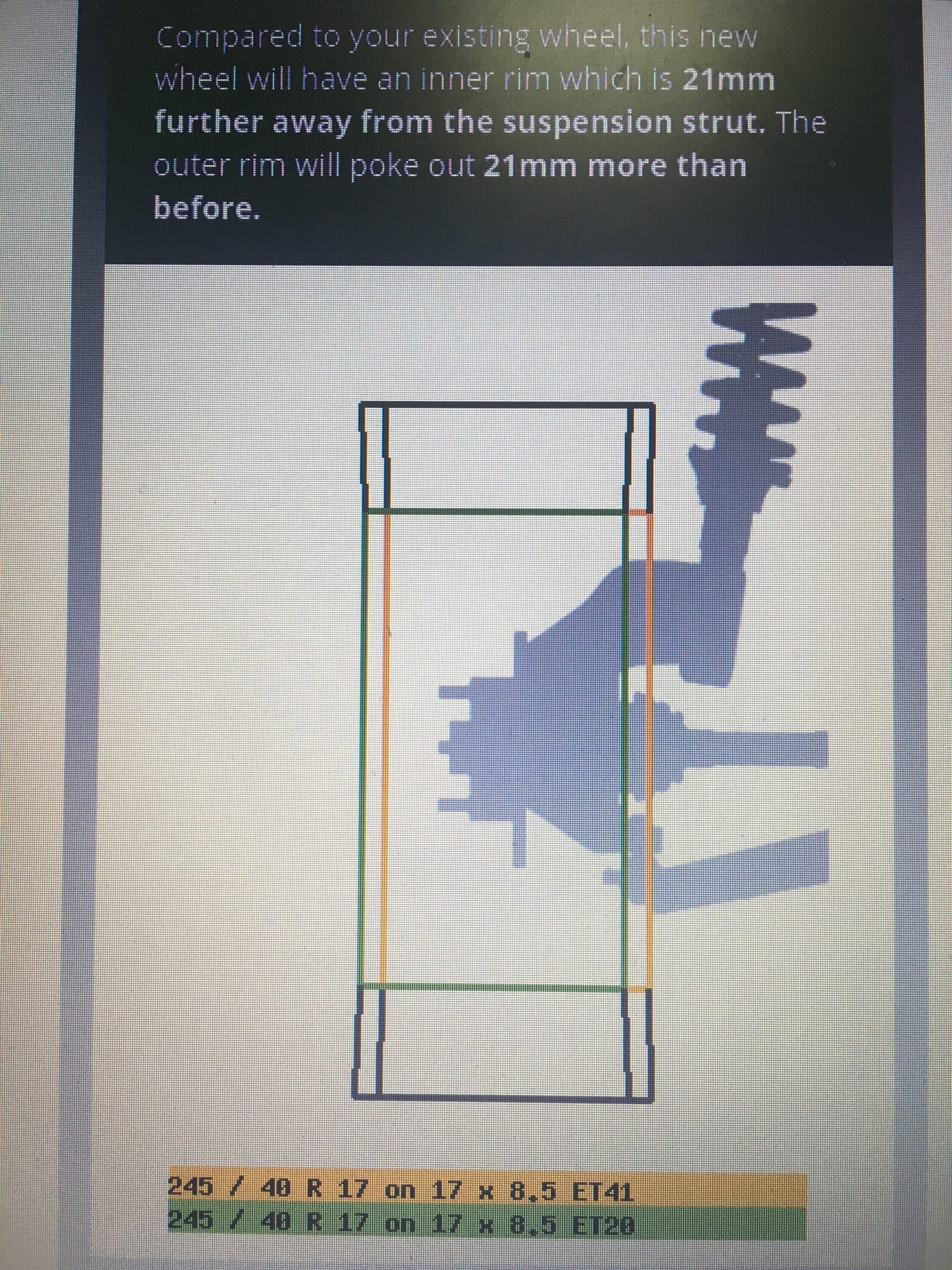

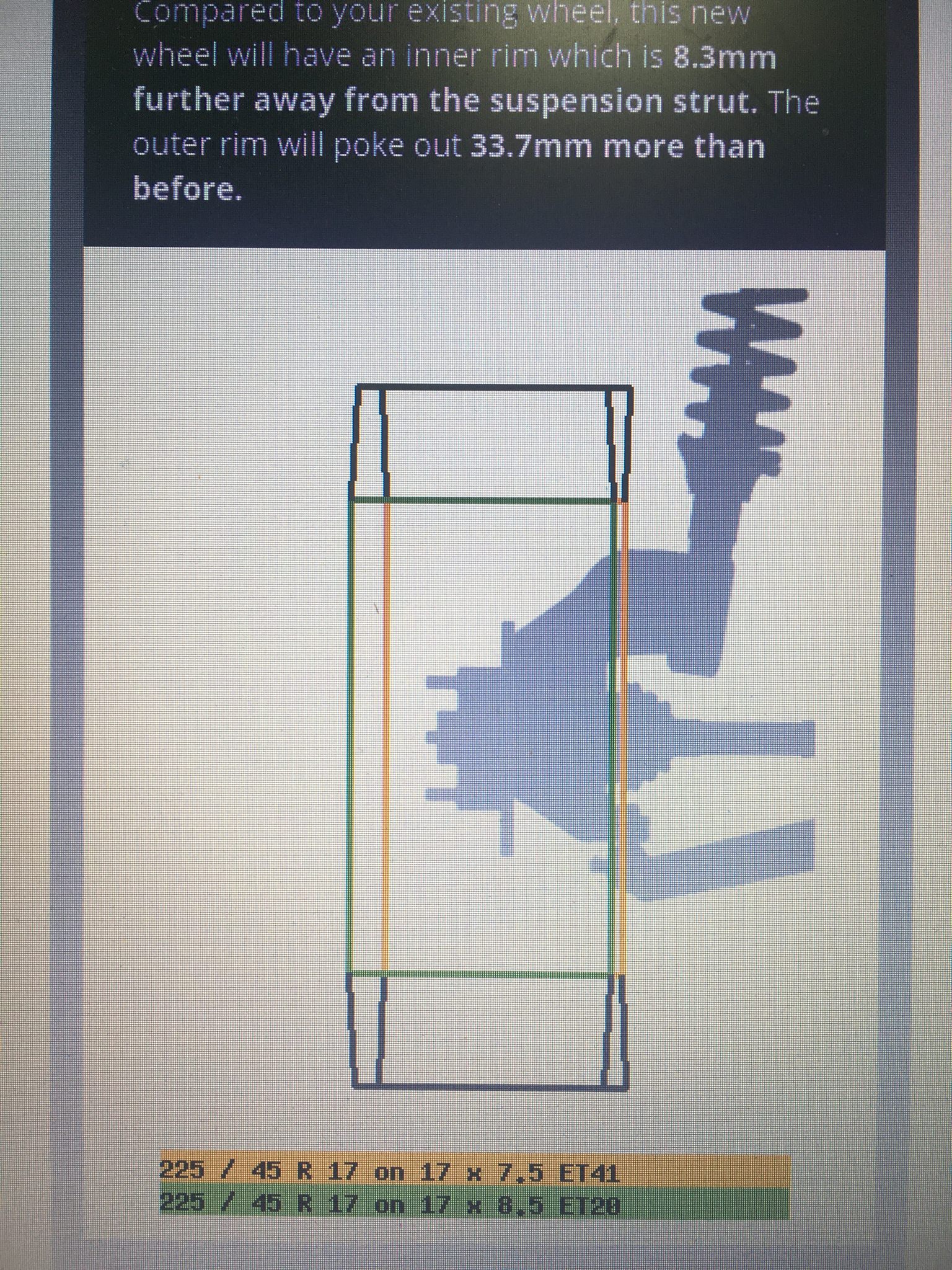

Pour les Apex
en 17 si tu veux du profil 3 (ultra concave)  2 options possible:
17x8,5 ET20 ou 17x9 ET30
l’avantage dans un esprit club sport du 9x17 c’est que ça te permet de monter du 245 au carré (le 8,5 aussi on est d’accord mais le pneu travaillera mieux sur une jante en 9) qui est un « must have » sur piste, ça métamorphose le train avant. Si par contre tu veux garder la monte asymétrique oublie cette option car du 225 sur du 9 c’est juste une hérésie (sur du 8,5 c’est déjà très limite)
Voila le montage des 8,5 en lieu est place de tes 7,5 à l’avant
Montage des 9 en lieu est place des 7,5 à l’avant
Et là le rendu à l’arrière en cas de 8,5 ET20
Et le 9 ET30
Voilà voilà ;)

@RoossiBDM merci beaucoup pour ton aide et tes explications bien détaillées !
Je réfléchi encore au set up. Le top serait comme tu dis une monte jantes et pneus au carré, quitte à investir dans des jantes light pour améliorer son comportement, autant faire ça bien.
De ce que j'ai compris par rapport aux différentes options que tu as détaillé, aussi bien a l'avant qu'a l'arrière les jantes en 9x17 ressortiraient moins que les 8,5x17 ? Je pense que c'est du à l'ET supérieur.
Que me conseilles tu du coup ?

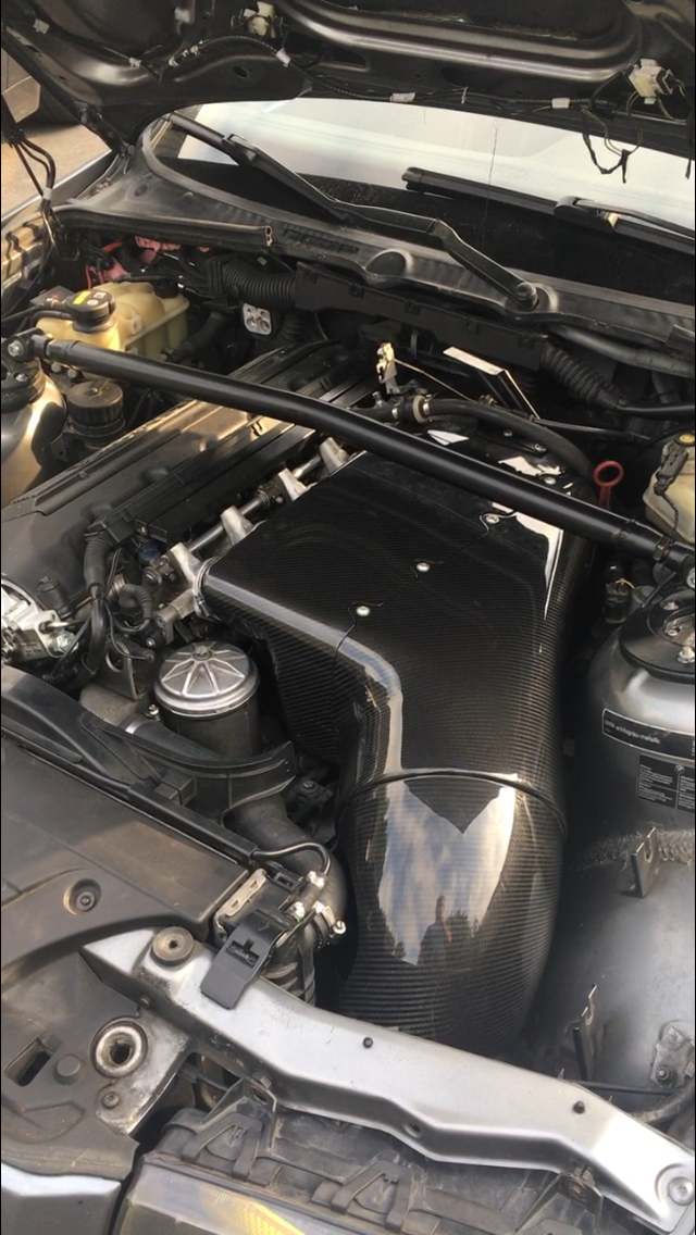

Pour la boîte a air type CSL c'est vrai que ça donne envie... ?

Dure à dire, d’autre critères sont également à prendre en compte (quel est ton setup de frein Déjà?)
Il faut également faire attention à l’espace qu’il y a entre le pneu et la suspension dans les deux cas il faut que tu mesure mais je pense que ça ne se montera pas sans retoucher un minimum les ailes avant, les arrières en repliant légèrement les bords d’aile ça doit pouvoir passer sans trop frotter. Mais encore une fois mesurés avant ;)
sur mon ex j’avais monté des ATS DTC, extrêmement légère et ultra robuste (j’adore leur look et c’est moins « courant » que les Apex au final) je dois encore avoir une photo qui traîne
elles était en 9x17 et 40, et ça passait au niveau des amortisseurs (j’avais 7 mm de mémoire entre le corps d’amortissement et pneu) et je n’ai jamais eu besoin de toucher au ailes avec Monte au carré en 245/40/17
