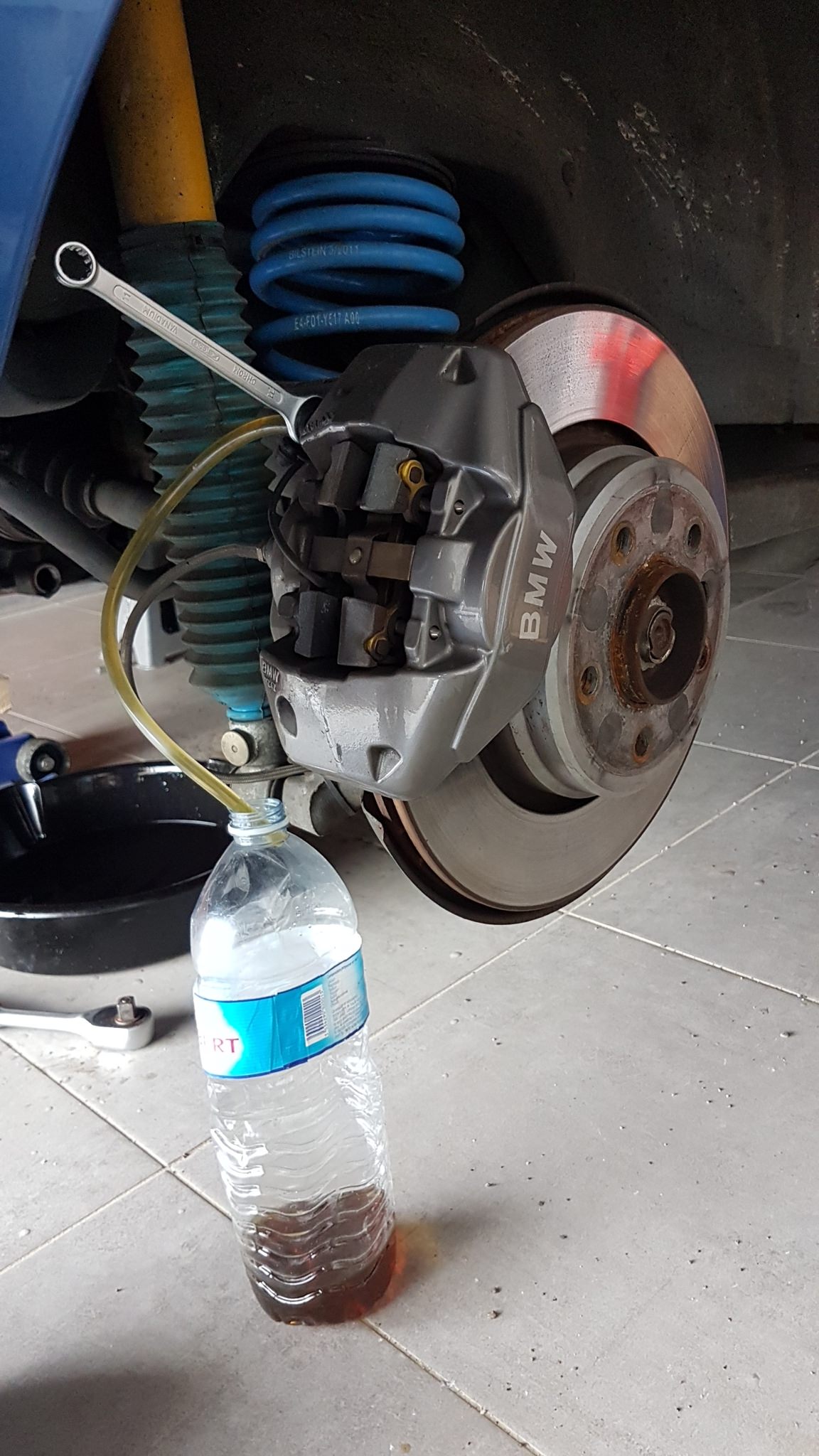

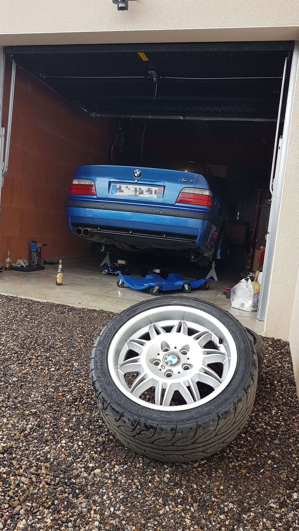

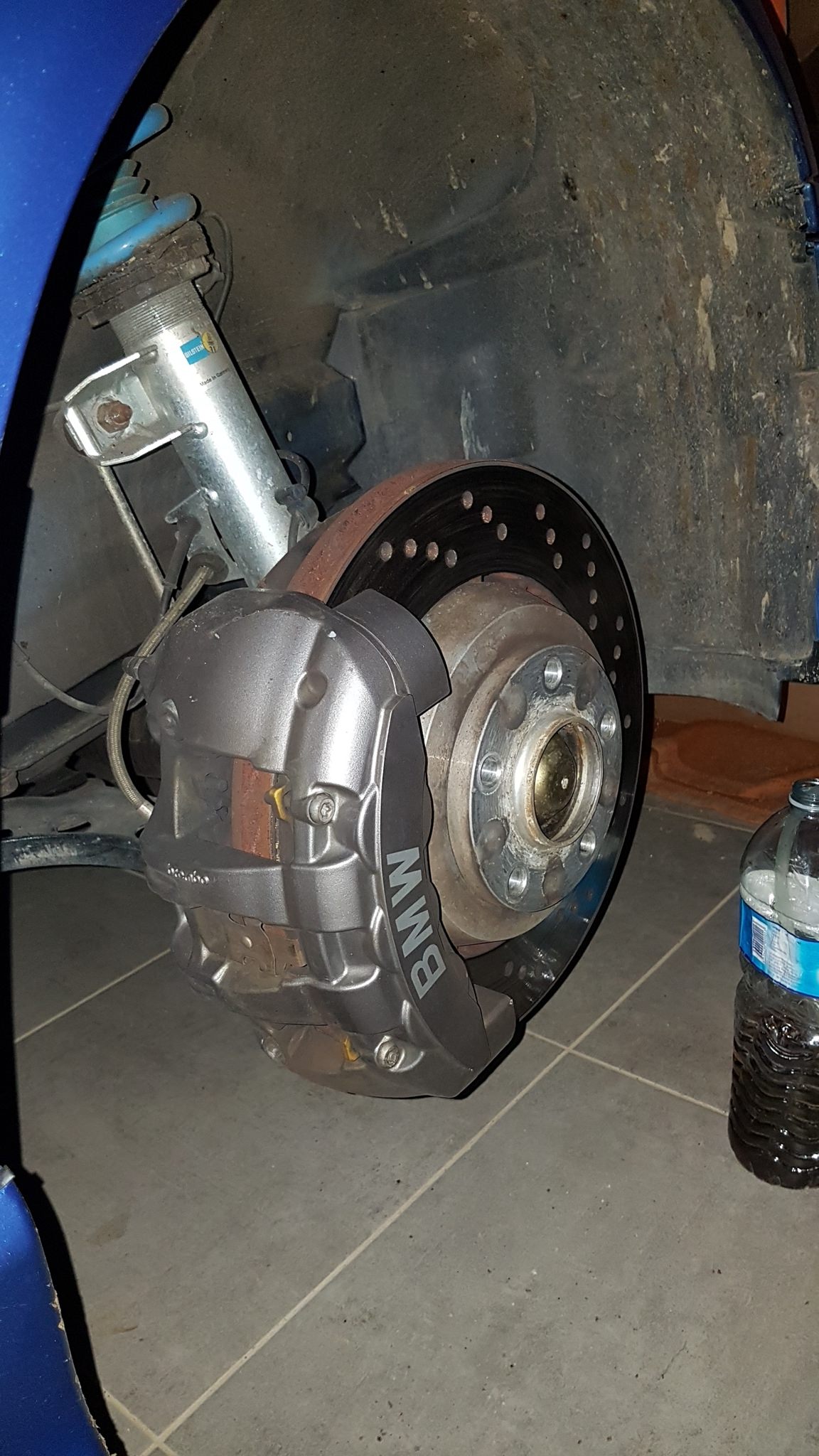

Un peu de boulot aujourd'hui malgré la tempête dehors (merci beaucoup a l'ami Lien-Mi pour le coup de main !!!)
Vidange pont et purge liquide de frein, l'huile de pont était pas trop dégueu, par contre le liquide de frein c'était nécessaire... chargé d'humidité ? !
20200302_193511.thumb.jpg.99b8ecc0d03fb50b46e23aafc9522325.jpg20200302_153057.thumb.jpg.21e2a47bb7f70df0d021215c369b3ba6.jpg20200302_134622.thumb.jpg.671592480cd8b7eeddf4c6621d685ffb.jpg
RBF 600 et Castrol Syntrax Limited Slip 75W140

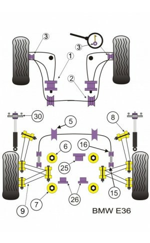

Bon en regardant un peu en dessous les SB du berceau ont l'air de faire un peu la gueule, normal pour bientôt 23 ans et 156000 kilomètres quasiment... faut que je regarde les factures, si pas fait j'irai les faire changer chez @Tony !
Je pense partir sur Berceau en full OEM, c'est pas une full pistarde, et le reste en Powerflex, qu'en pensez vous ?
1,6,7,8 ? Quoi d'autre ?
Question bête aussi, j'ai les grosses barres anti roulis H&R, les SB de détaillent ils ? Sauf connerie de ma part ça doit pas être les mêmes que les barres OEM
Je trouve pas le comportement de l'auto malsain, pas de louvoiement ou d'instabilité quelconque venant de l'arrière, mais jveux que l'auto reste niquel elle le merite bien, et surtout pour pouvoir en profiter un max ;)
Tout simplement magnifique ??
il y a une heure, Stussy31 a dit :
Berceau mets des sb oem, ca remonte des bruits a mort, déjà que les internes de E36 sont pas les plus silencieux.
H&R ca detaille les’SB, les’chiants c est kW.
powerflex violet, pas noir, si y a que noir alors oem.
les SB de demi bras (8) sont tres biens en powerflex, ca integre le calage longitudinal, pas besoin des rondelles delrin et le montage est pas relou contrairement aux oem.
SB de pont (25 et 26), oem comme le berceau si ca se detaille ( contrairement aux E46)
Il y a 10 heures, Nakamiki a dit :
tout se detaille ou presque sur E36 enfin , c'est livré avec le support pour 25/26 , les silentbloc de berceau , les powerflex en violet sont bien tout de même et plus facile à poser ...

Il y a 15 heures, Stussy31 a dit :
T as raison vaut mieux le faire en préventif et 23 ans des sb neufs ne lui fera pas de mal..
Vraiment nickel de chez nickel cette auto le top?
les 8 sont fait et en powerflex
Merci a tous pour vos retours ?
Je partirai sur des SB de berceau OEM.
Le reste on controlera et changera si nécessaire..
Le SB de nez de pont (le gros) est un Powerflex aussi @ACS3, monté par toi il me semble quand tu as installé le couple 3.63
J'irai voir Tony histoire de chiffrer les travaux et faire un contrôle de l'auto.

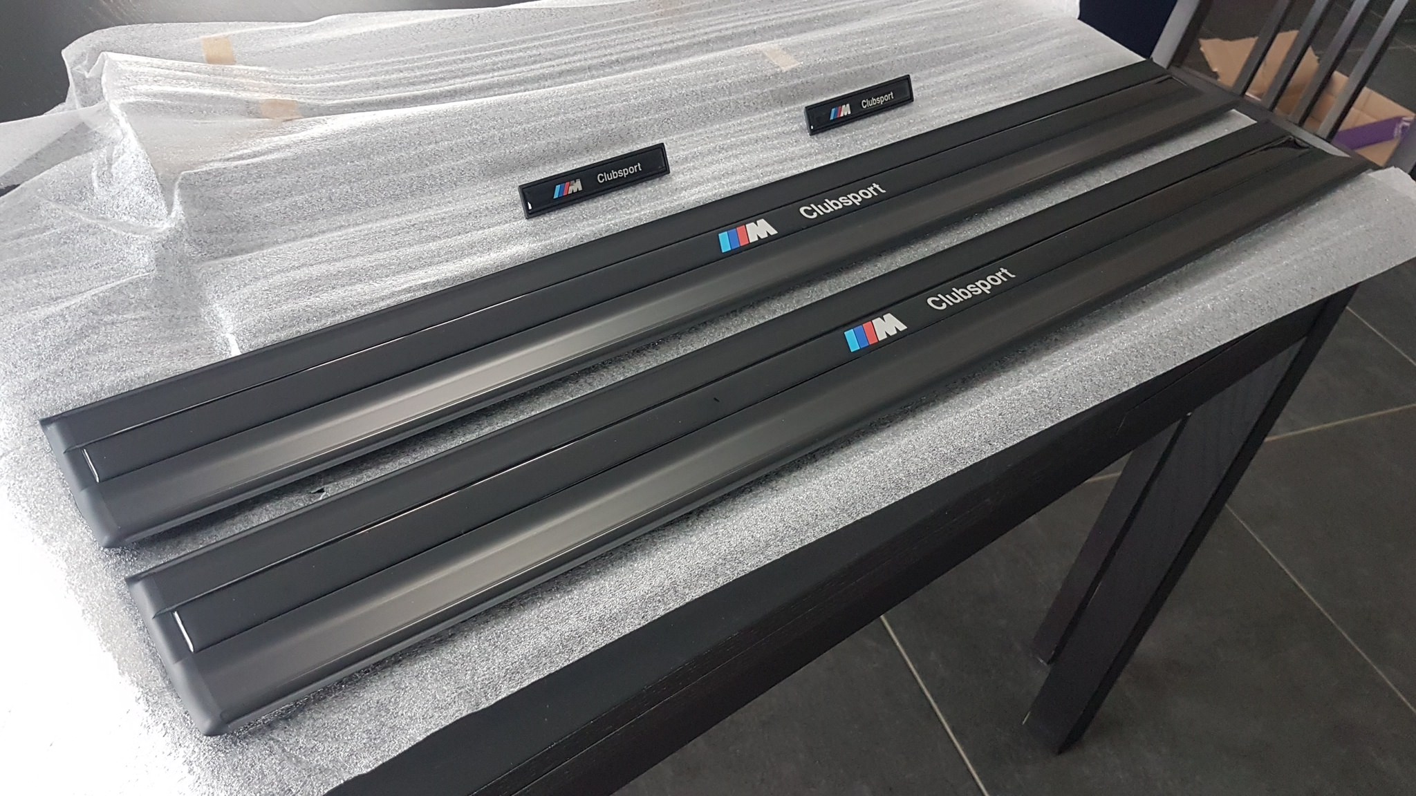

Bon sinon aujourd'hui la factrice m'a fait plaisir :nickel4:
20200304_140639.thumb.jpg.1fadf4af083e79224111ef7e20c27067.jpg20200304_140635.thumb.jpg.813d3449f49e1079ac1bad6d9161564e.jpg
Je me (re) mets au Tuning, me jetez pas de cailloux ?, c'est OEM from BMW/Deutschland ?? :W

C'est beauuuu !!
Ça reste dans l'esprit de l'auto !  tu les montes quand ?
il y a 7 minutes, GEBm3 a dit :
Magnifique ces logos clubsport!
c'est clair , c'est propre .
A quoi correspond cet équipement clubsport?
