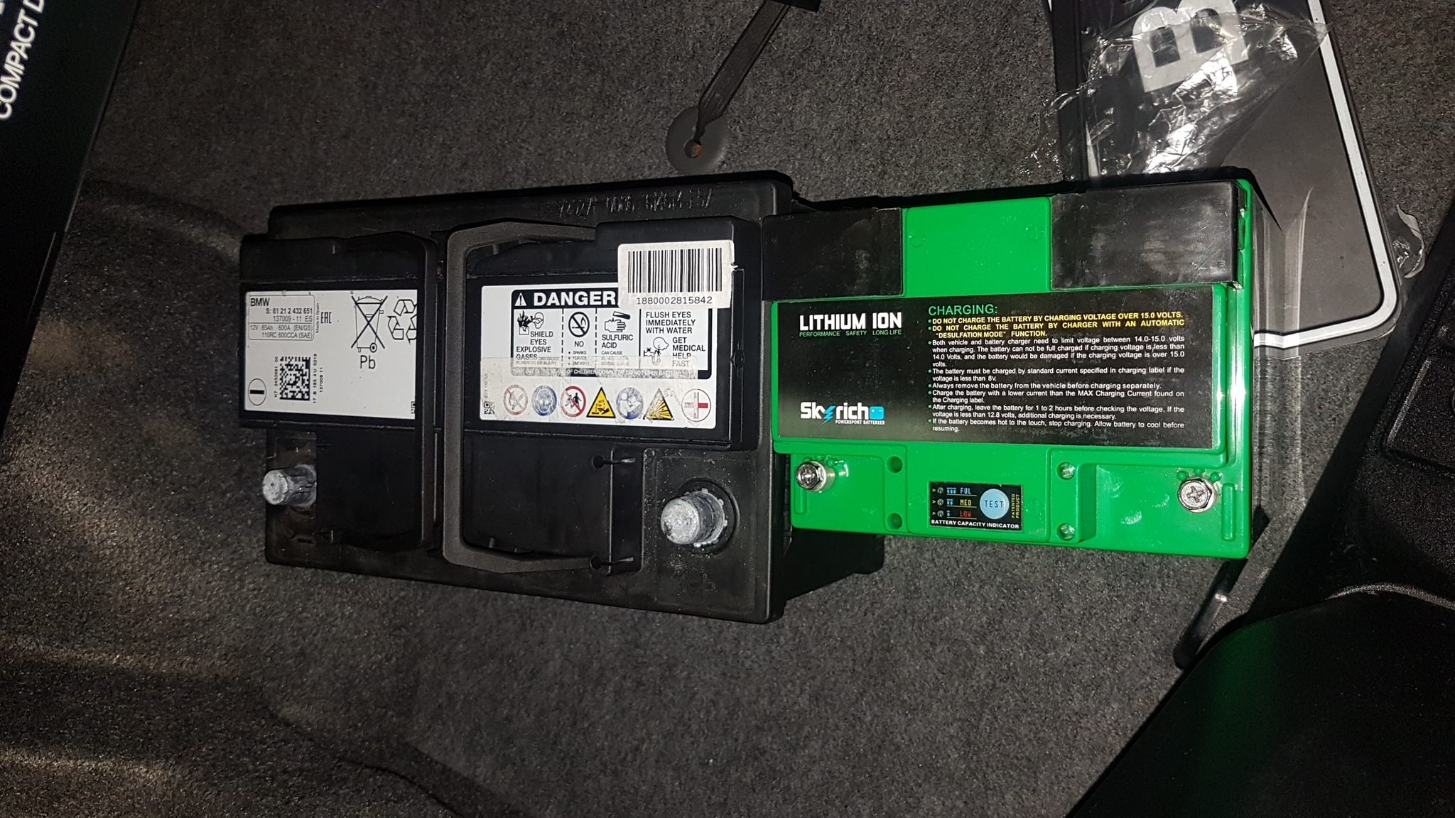

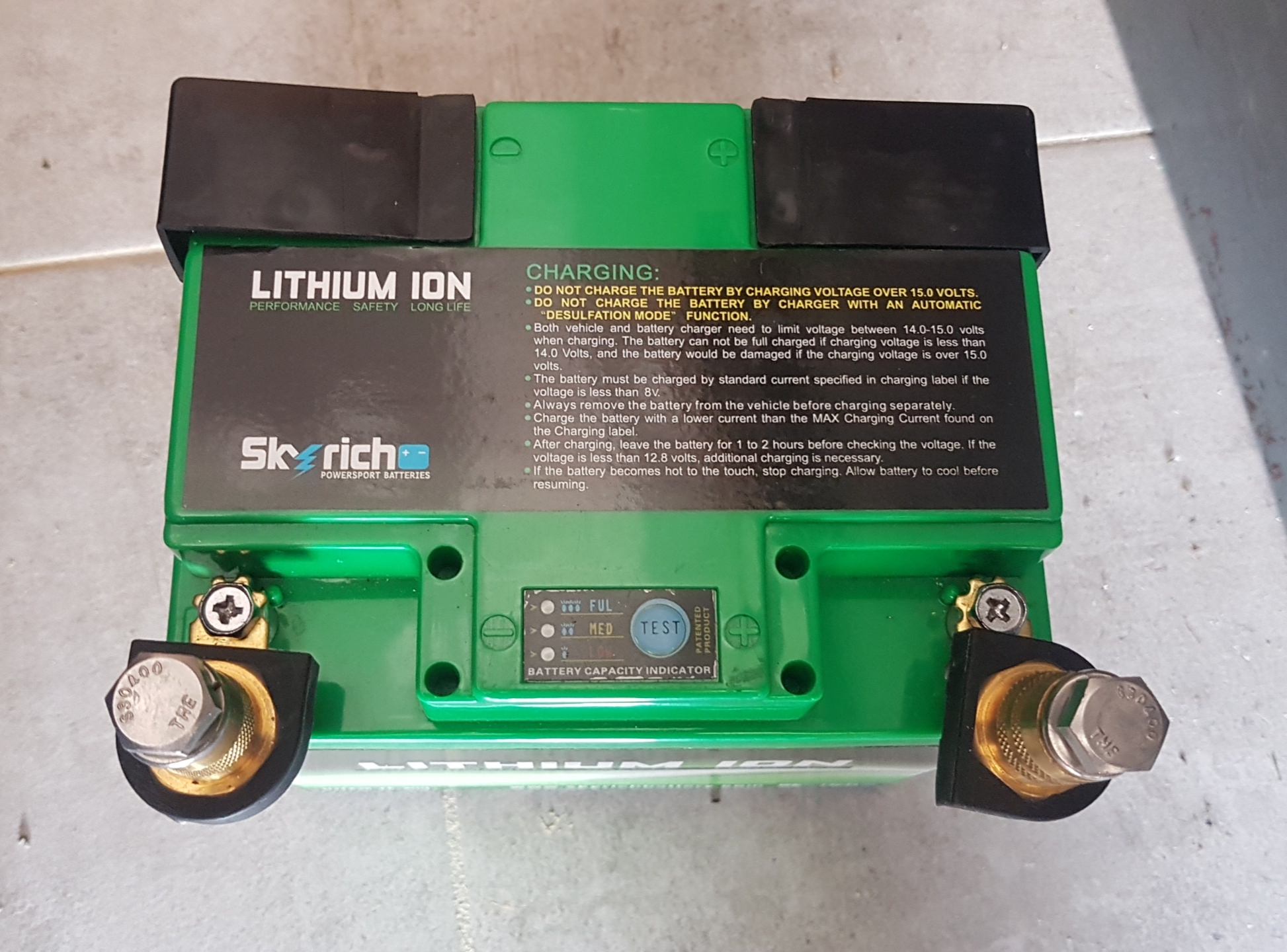

Batterie Light Lithium-ion Skyrich, récupérée a Mont de Marsan chez @LeoPolo a l'occasion d'un déplacement pro. Merci a toi ?
Elle pèse +- 1,8kg, gain de 18kgs environ comparé a une batterie plomb classique.

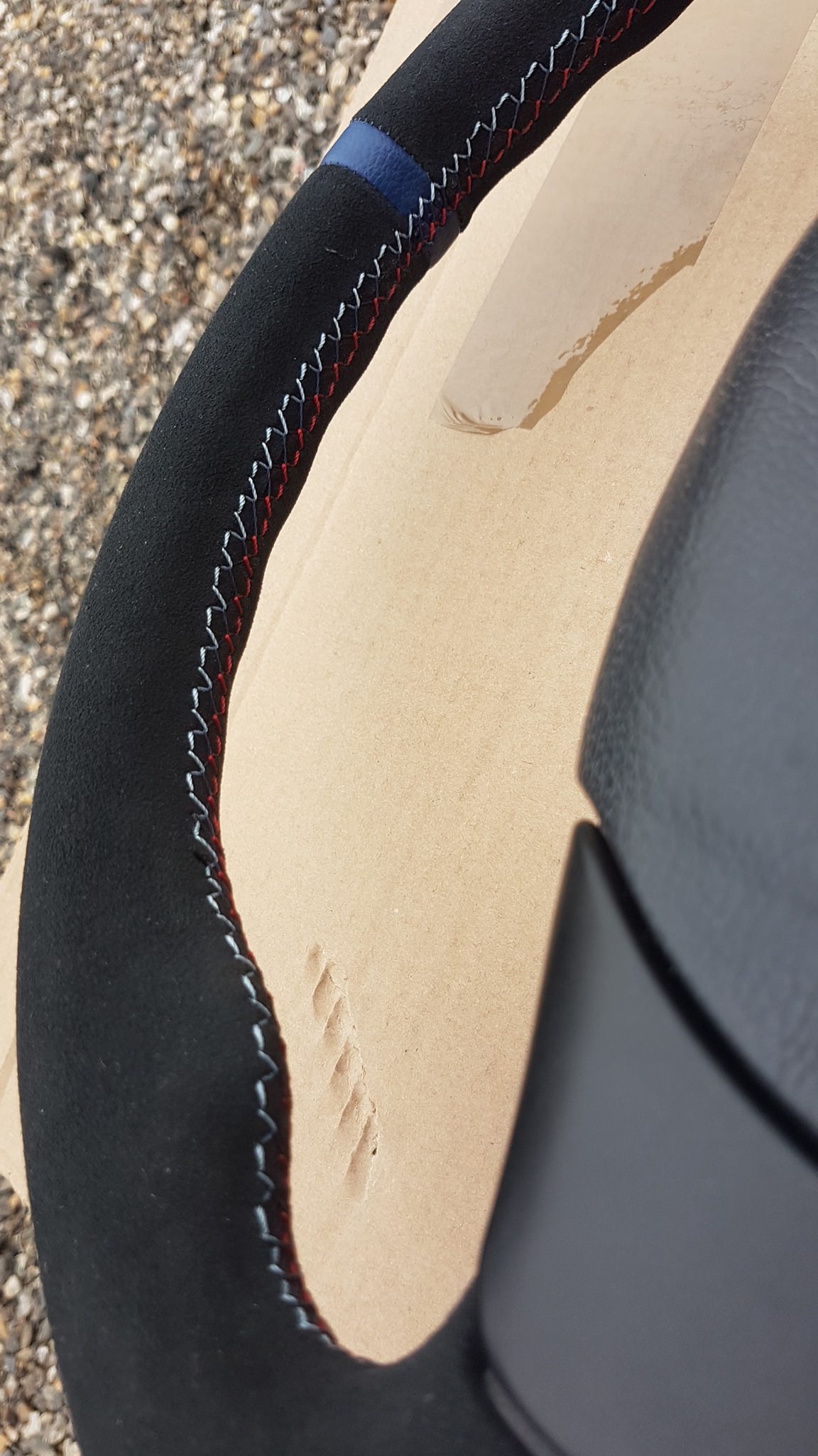

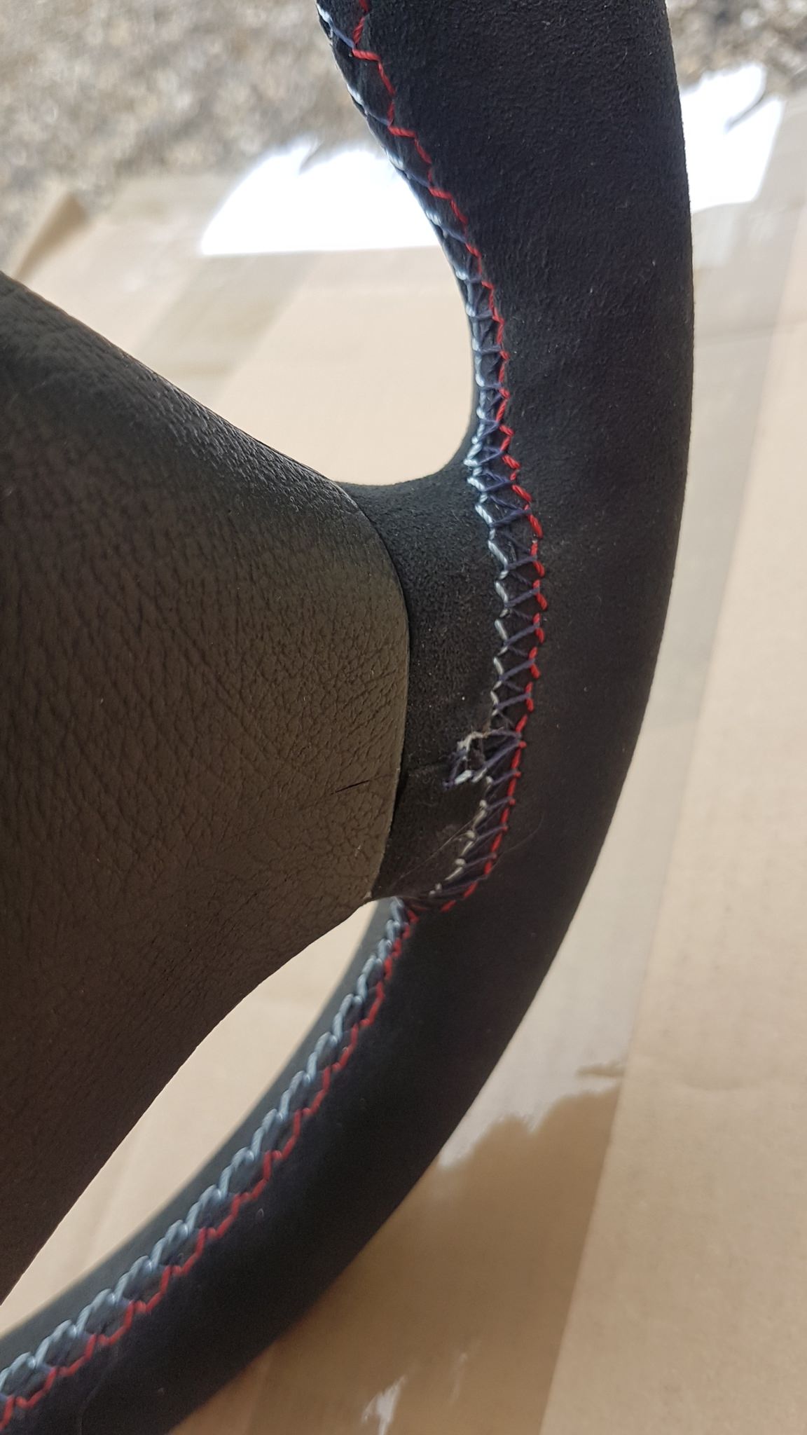

Volant Alcantara avec centreur bleu, superbe. Les coutures sont parfaites. Hâte de le monter ! ?

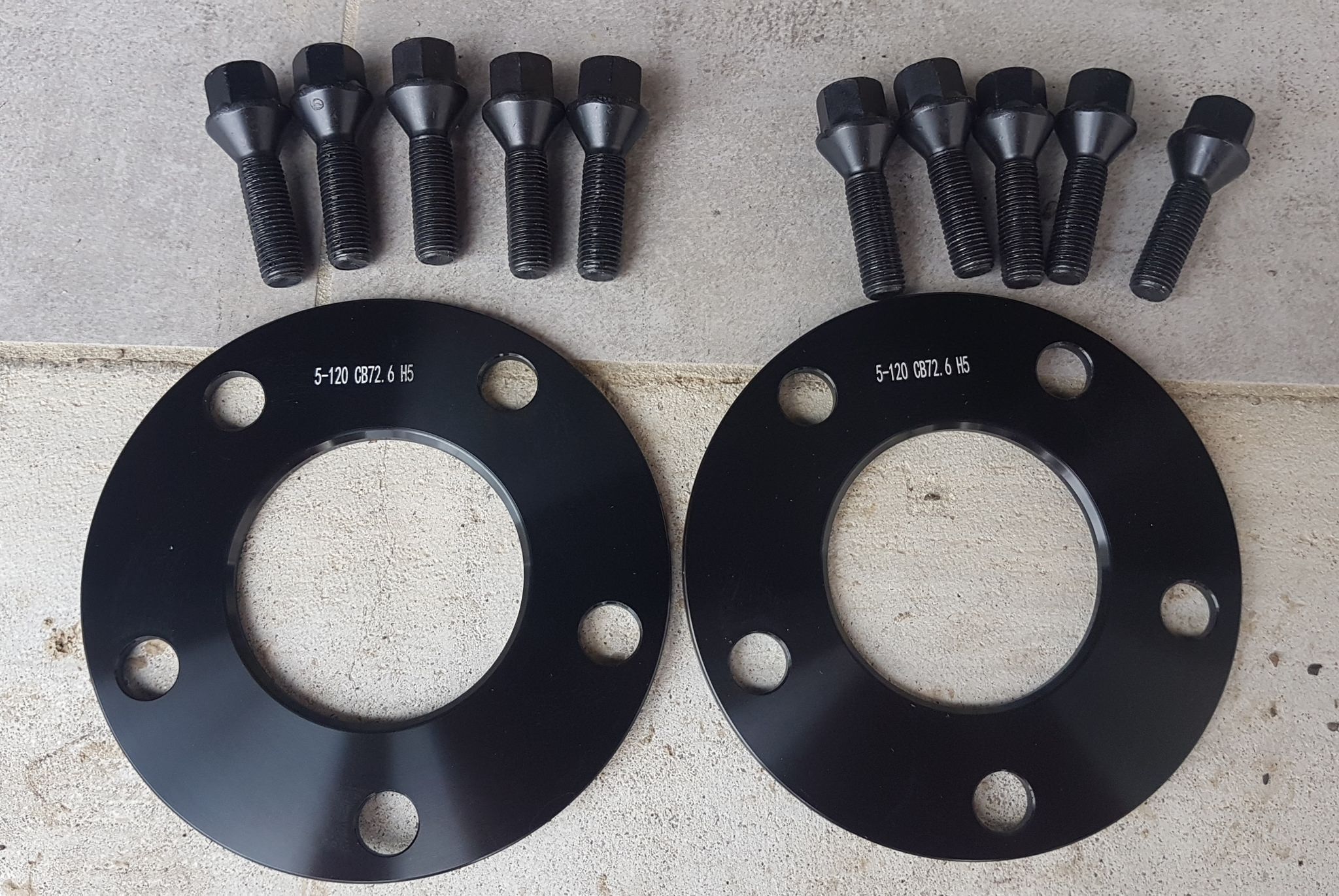

Cales de 5mm pour le montage des BBS RC303 a l'avant

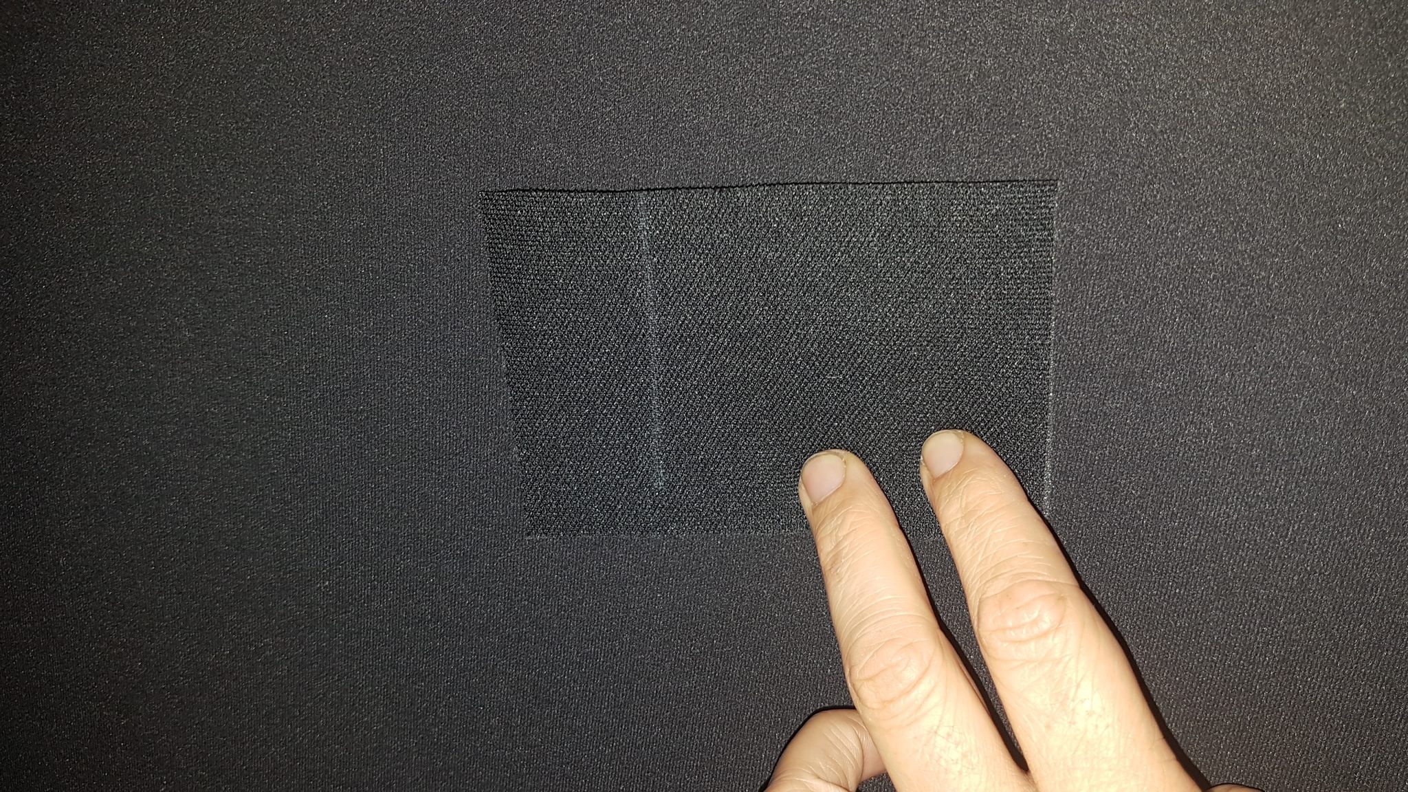

J'ai reçu aujourd'hui un échantillon de tissus en provenance de la boutique du tapissier sur le net, ce tissu semble pas mal, assez similaire a l'origine, qu'en pensez vous ?
Il y a mieux ?
https://www.boutiquedutapissier.fr/revetement-ciel-de-toit-noir-sur-mousse.html
référence T257
Photo dans l'auto pour comparer

Par contre, tu penses que la batterie passera avec ton utilisation de l'auto ? C'est le genre de truc ou tu ne peux plus rien faire d'autre que de mettre ton clignotant non ? ?
Le gain de poids est génial, c'est le genre de truc que je montrai bien à nouveau. Mais je sens la galère sur une auto non pistarde.
Superbe ce volant ! Comme le reste de l'auto d'ailleurs... Un beau projet avec de belles pièces
Merci Nico ;)
Écoutes j'espère que ça va le faire avec la batterie, j'espère ne pas avoir de problème quelconque avec l'auto avec.
Apres dans une E36 il n'y a pas grand chose tu sais lol, et moi a part les lève vitres la radio je ne me sers de rien d'autre ?
J'ai un coupe batterie déjà, quand je ne m'en sers pas je la laisse debranchée et voila... Si jamais j'ai un soucis avec cette batterie, ce n'est pas une modification irréversible, je pourrai remettre la batterie type OEM en 10 minutes !

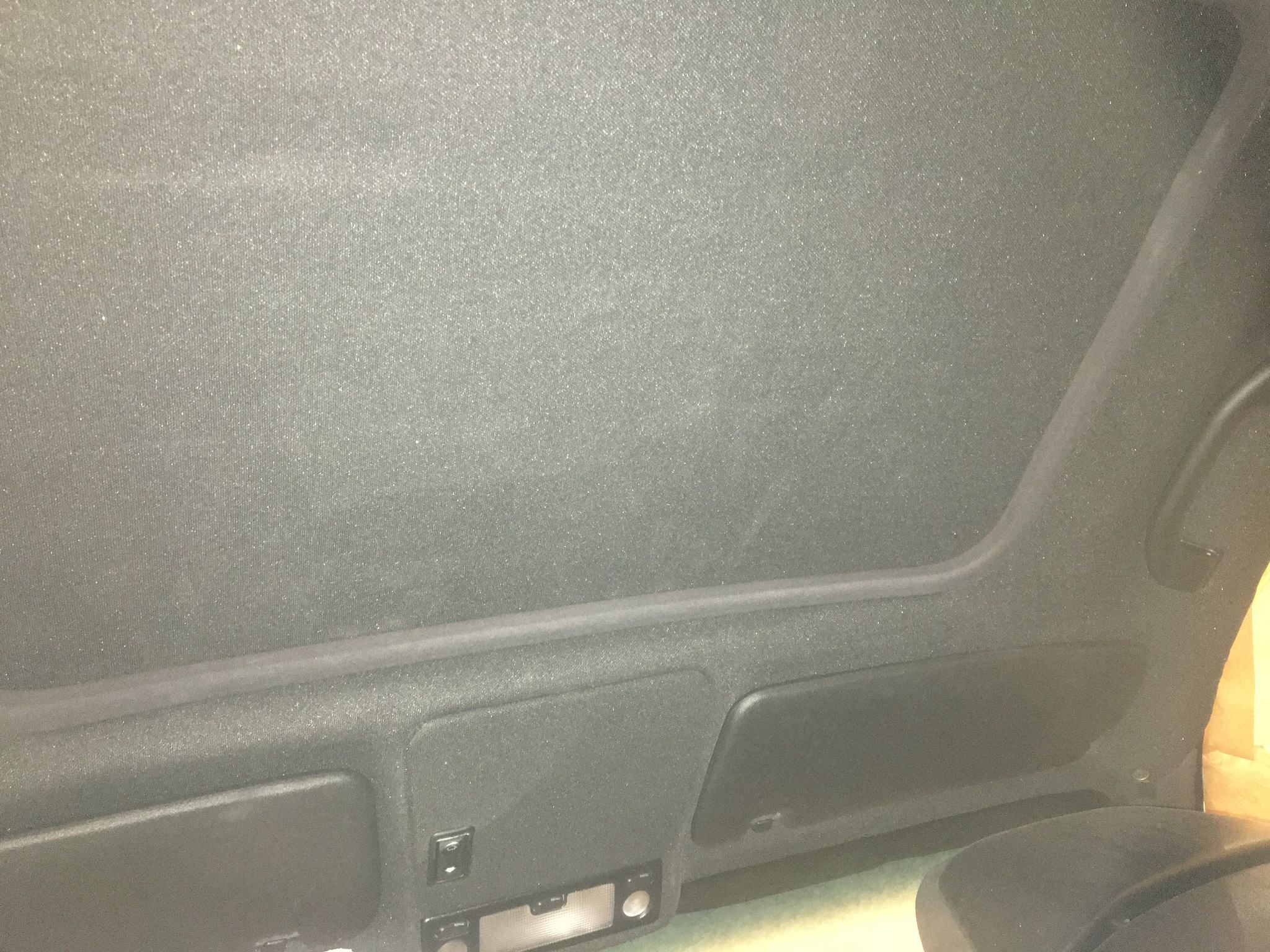

j'avais commandé ça au mois de mai dernier
j'en avais pris deux à 12,5 euros à cause du TO
je n'ai pas fait les montants(j'sais plus pourquoi) mais ça choque pas et il aurait aussi fallu refaire ceux de l'arrière aussi...
Je me suis fait aidé par un pote pour maroufler et tenir le tissus c'est plus facile
la colle néoprène va très bien par contre il faut deux pots (il m'en manquait) la mousse n'est pas attaquée par la colle c'est impeccable
prévois des lames de cutter neuf, ce tissus arrives à les user, il est très résistant

Superbe le volant !!!
il s’agit d’un volant origine refait avec de l’alcantara ou bien déjà fait car on en trouve sur eBay mais la qualité et t’elle au rendez-vous

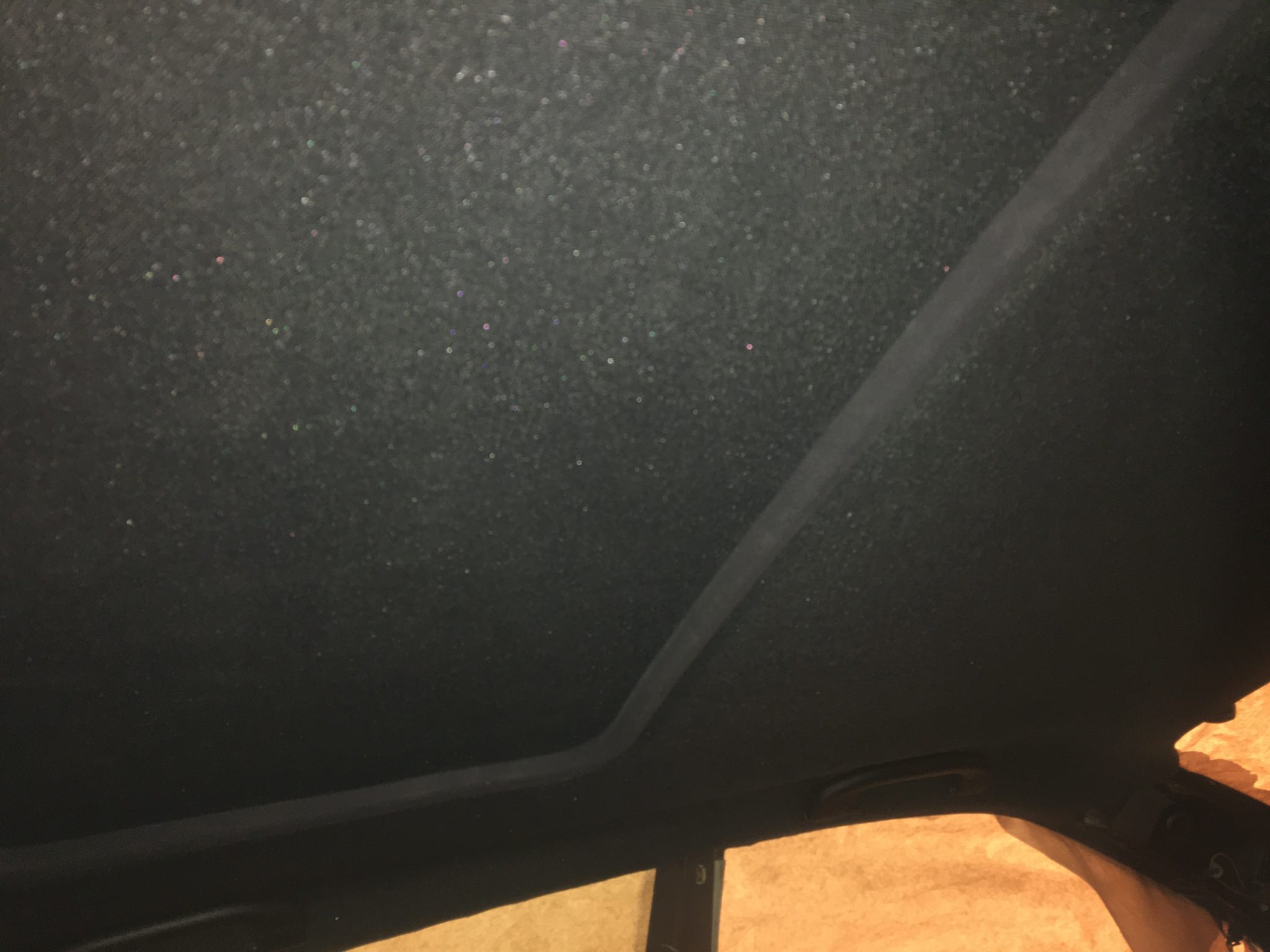

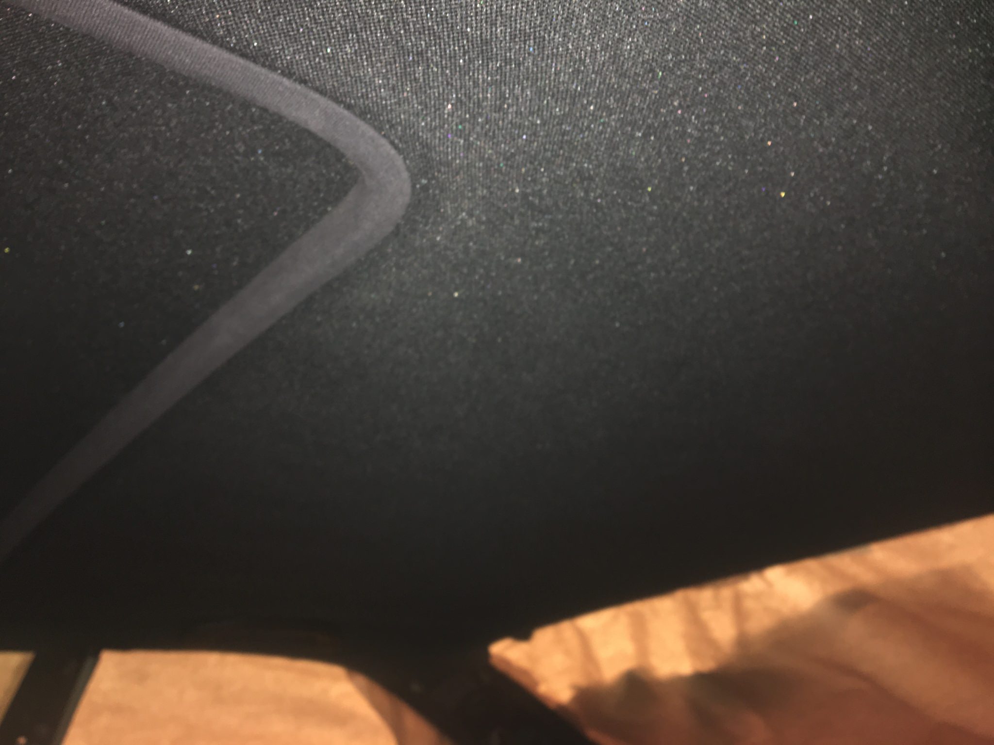

Je viens de prendre des photos de mon ciel de toit à l’instant
A savoir que mes joints de portes son déposé et custodes également etc...
quelques reflets sur la dernière photos sont inexistants en réalité(flash), le tissus est bien noir et bien collé
