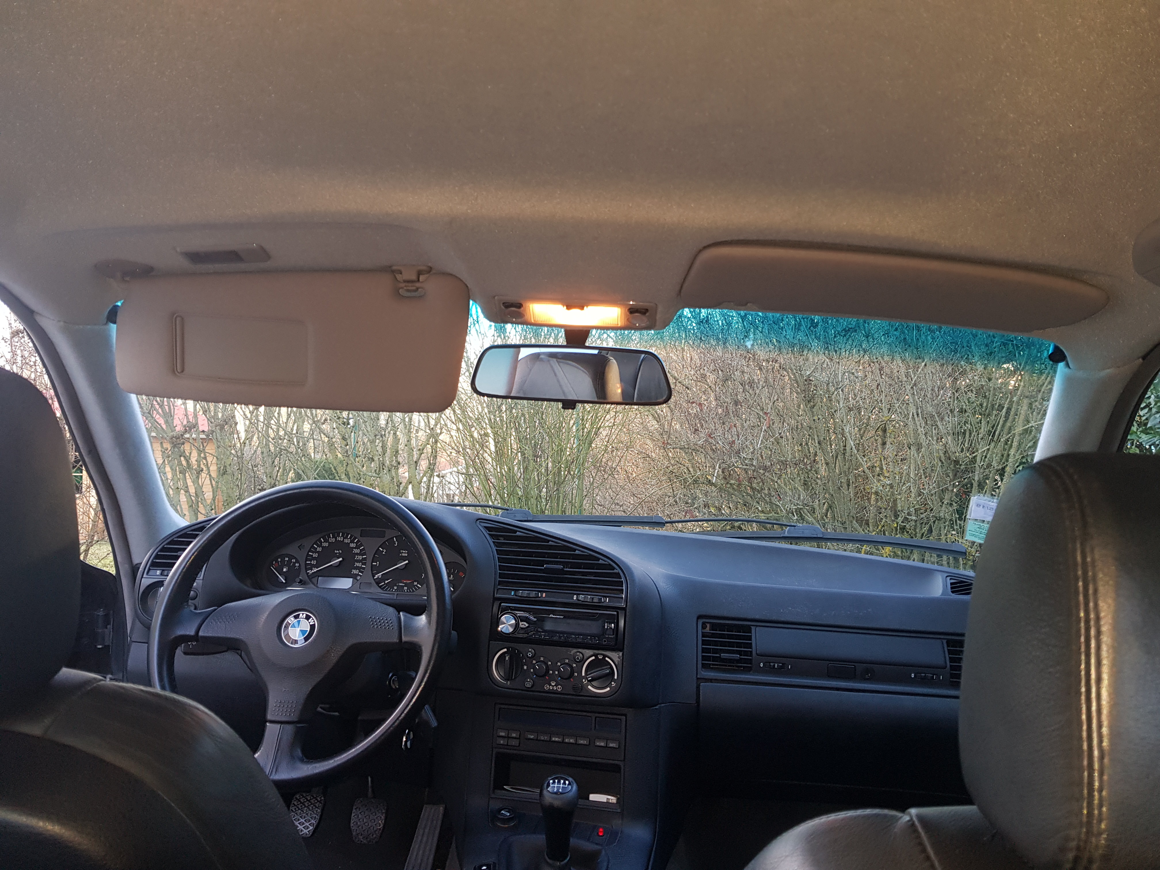

Si tu peux achètes les tissus chez un sellier pour être certain de trouver le bon grain et la bonne couleur. Il faut un tissus moussé spécifique pour ciel de toit. Ensuite pinceau, collé Néoprène et huile de coude ?

Je prefere en bombe, application plus régulière.
Voilà les avis dit verge ?
je commande demain à la boutique du tapissier
et la colle en pot et je reviendrai avec les photos ?
il y a 47 minutes, Nakamiki a dit :
L’idéal reste au pistolet
le problème de la colle en bombe, c’est de trouver la bonne qui tient bien.
Neoprene si tu fais le double encollage, le tack assure le maintien. Pour la durabilité tu encolles wet wet 2 fois.
avec la bombe et tissu moussé tu peux avoir une bonne charge en colle. C etait comme ca que je faisais des coffres a l époque ou je faisais su caraudio, et même avec des formes concave ou ca tire et tendrait a se decoller, c bougeait pas.
Au pistolet tu peux surtout passer a la neoprene bi composant, là y a zero doute...mais la contrepartie c est zero droit a l erreur tellement le tack est vener

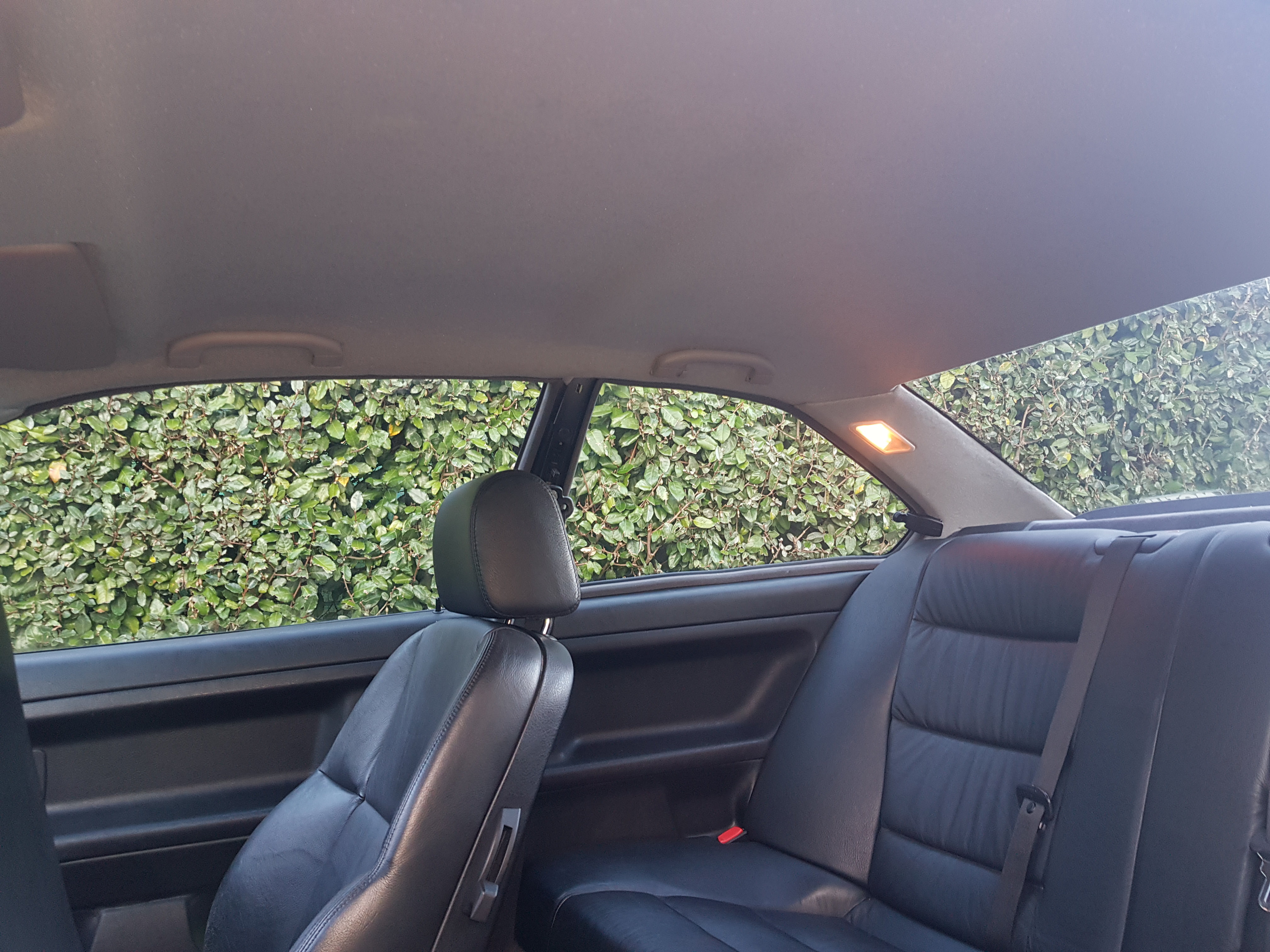

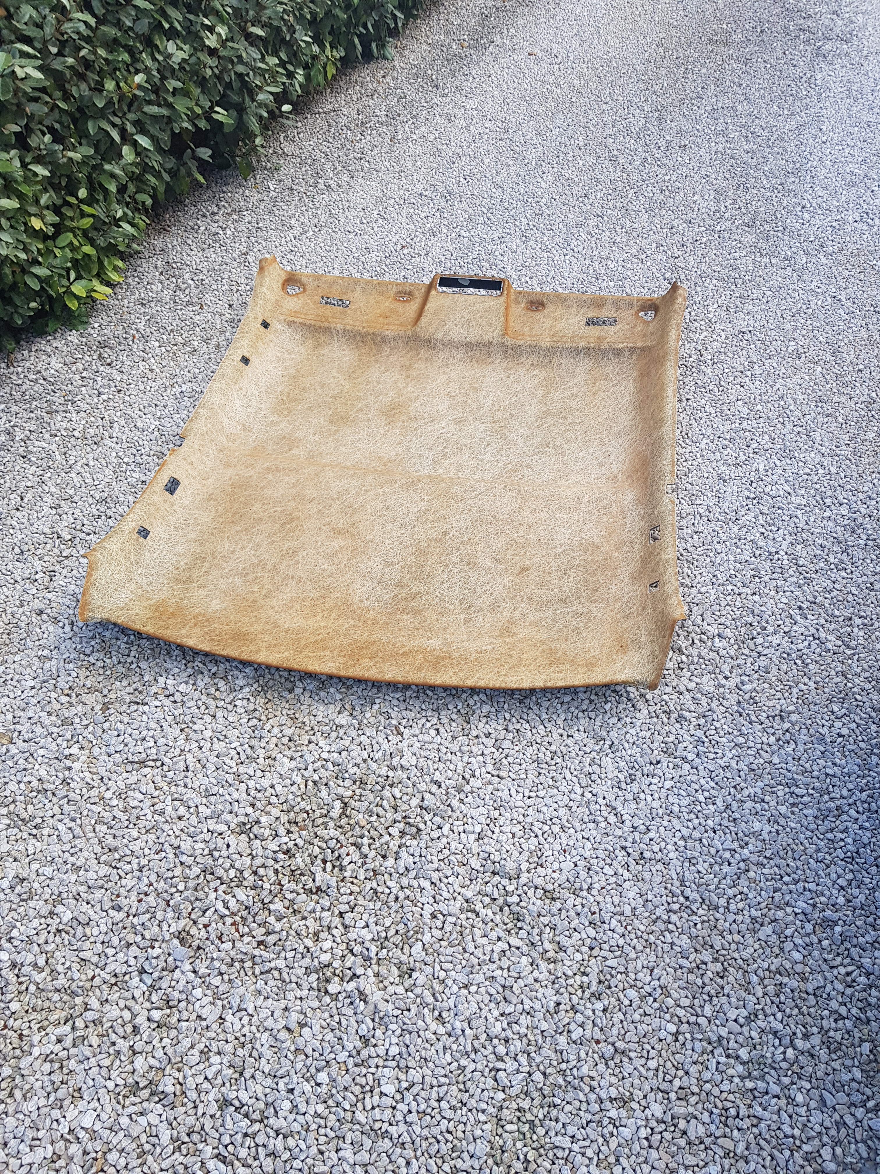

Hello
J'ai refait le ciel de toit et les montants sur ma E36.
J'avais également commandé sur la boutique du tapissier.
Pour la colle, j'avais pris de la néoprène en pot classique dans un magasin de bricolage que j'ai appliqué sur le support dur du ciel de toit.
Une fois appliquée, tu poses simplement la toile juste en la caressant sans appuyer car sinon la colle remonte à travers la mousse, la mousse reste en position ecrasée et ça te fera des tâches par la suite.
J'ai laissé environ 10cm de plus sur les périphéries, une fois la face vue sèche, j'ai plié et collé tous les retours sur la face non vue.
Sincèrement ça se fait bien, faut être patient et y aller doucement en appliquant le tissus.
Modifié par Flo3801
ça fait super propre ?
