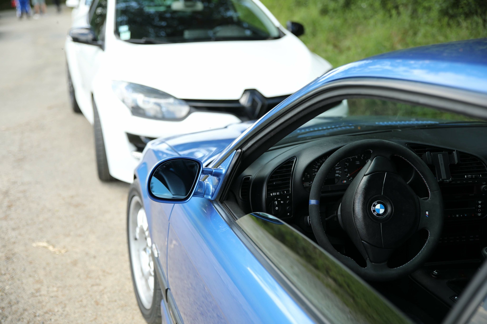

Pour commencer, tentative de montage du volant alcantara... Petite mésaventure, pourtant d'ordinaire rien de compliqué, deux vis torx T30 a dévisser pour démonter l'airbag et accéder à l'ecrou de fixation du volant, la première vis vient en 5 secondes chrono, la deuxième ... Bah foirée, fallait bien que ça m'arrive un jour ? ! Impossible de la desserer, elle est comme soudée...  Et vu son emplacement un peu inaccessible, je m'acharne comme un goret puis finit par l achever, tête de vis complètement HS...
Un problème = une solution
Perçage, tourne à gauche + un brin de patience et la conn**se a fini par venir ?
