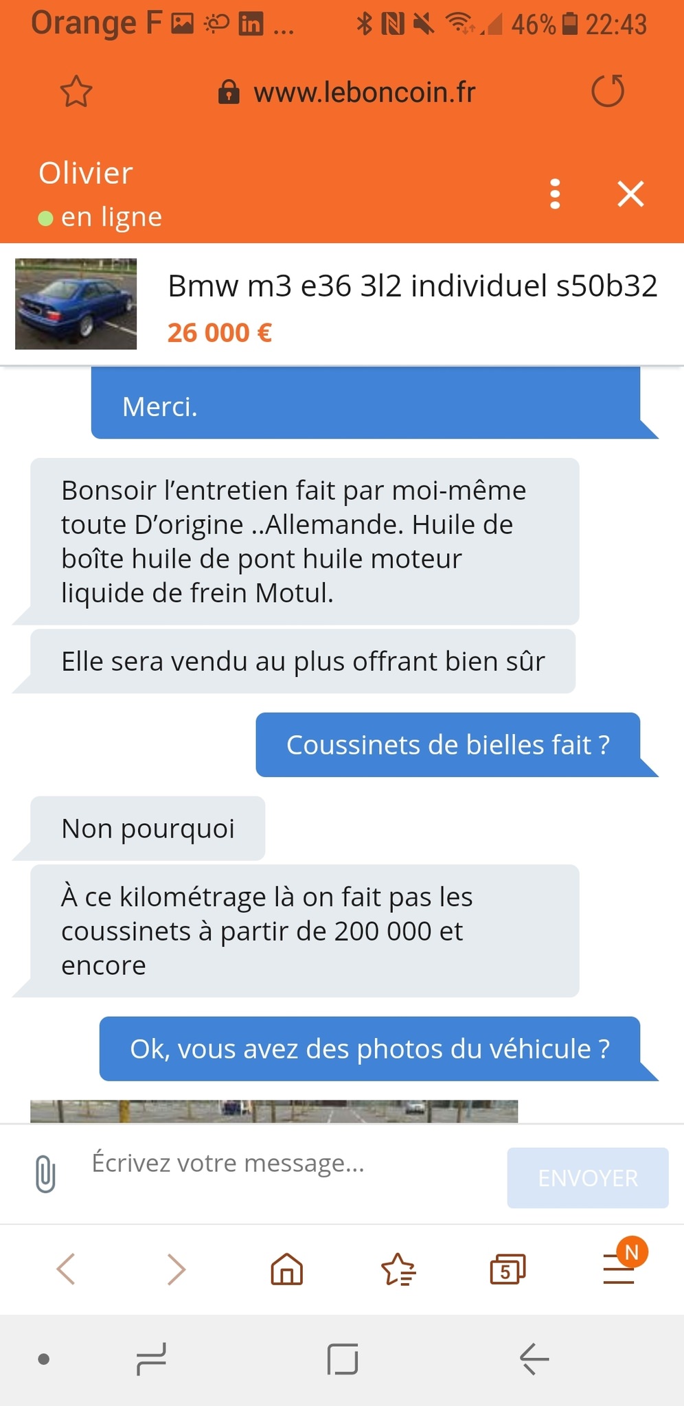

Echange par mail avec le propriétaire, j'aime bien sa réponse à ma question concernant les coucous...
???? coussinets à 200'000km, encore un spécialiste.
à l’instant, fredz72 a dit :
Mes coussinets de bielles de 3.2 berline avec 342 000 km étaient nickels.
La 3.2 ne souffre pas de ses coussinets de bielle. Elle souffre des cons qui lui tirent dans la gueule à froid et des abrutis qui la démarrent 2 fois par an sans remettre la pompe à huile sous pression. On peut le faire en préventif pour avoir l'esprit tranquille, mais de là à imposer au vendeur que ce soit fait c'est ridicule.
Et encore, en préventif sur 3.2 c'est 160/180 000. Pas 90 000.
