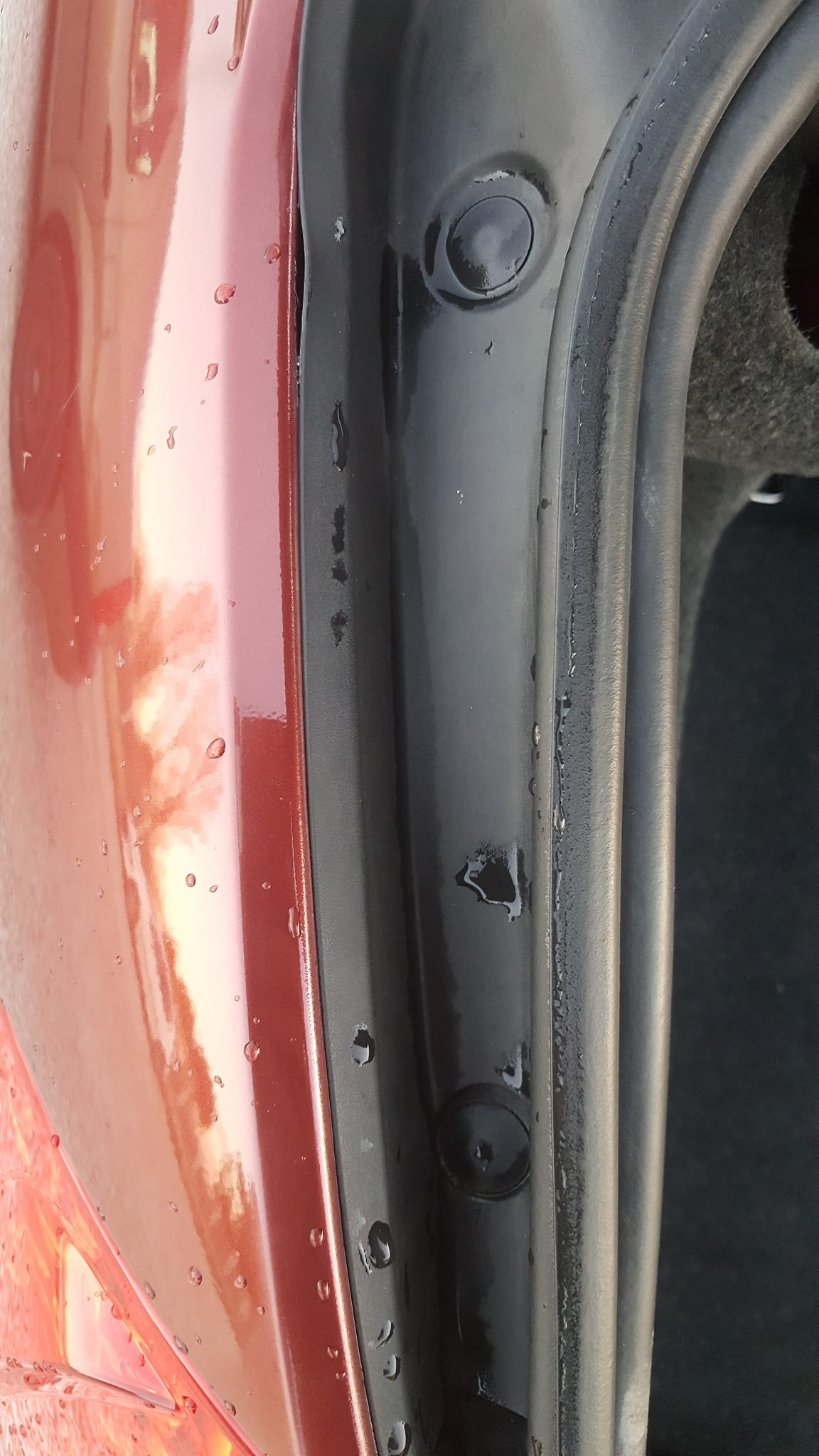

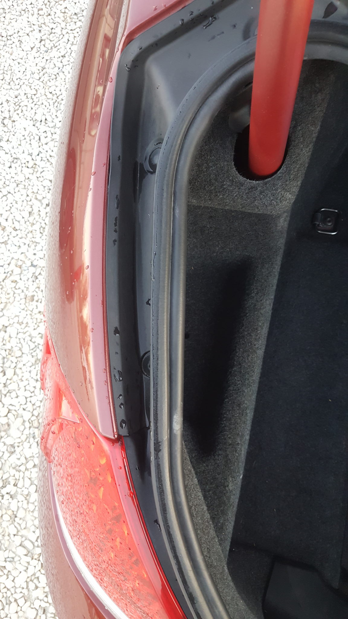

Posté(e) le 26 décembre 20195 a comment_1001278 Une photos de l'endroit où les m6 prennent souvent l'eau dans le coffre: La mienne prends l'eau quand je la passe au rouleaux (pas bien je sais mais c'est un très bon rouleau et je le fait que très rarement). Faut changer le joint entier + les vis et les rondelles en plastique. J'ai essayé d'arranger çà moi même mais le joint à pris un faux plis en le démontant, malgré tous l'eau s'infiltre beaucoup moins ,il faudra quand même que je change tous çà. ..
Posté(e) le 26 décembre 20195 a comment_1001281 En attendant, un petit coup de silicone translucide serait pas con pour limiter les dégats.
