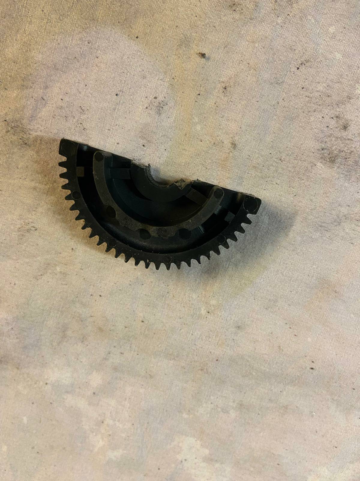

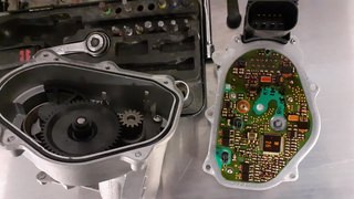

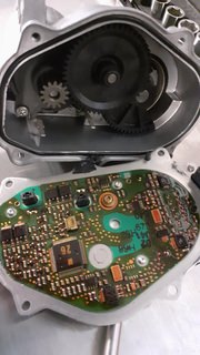

J'ai aussi passé le cap du remplacement préventif des pignons des actuateurs. Ça vallait le coup, quelques dents sont diminuées :
Et évidemment graissage des axes de papillons. C'était pas luxe, le mouvement est plus aisé apres graissage. Il est clair que ce phénomène accentue grandement l'usure des pignons!

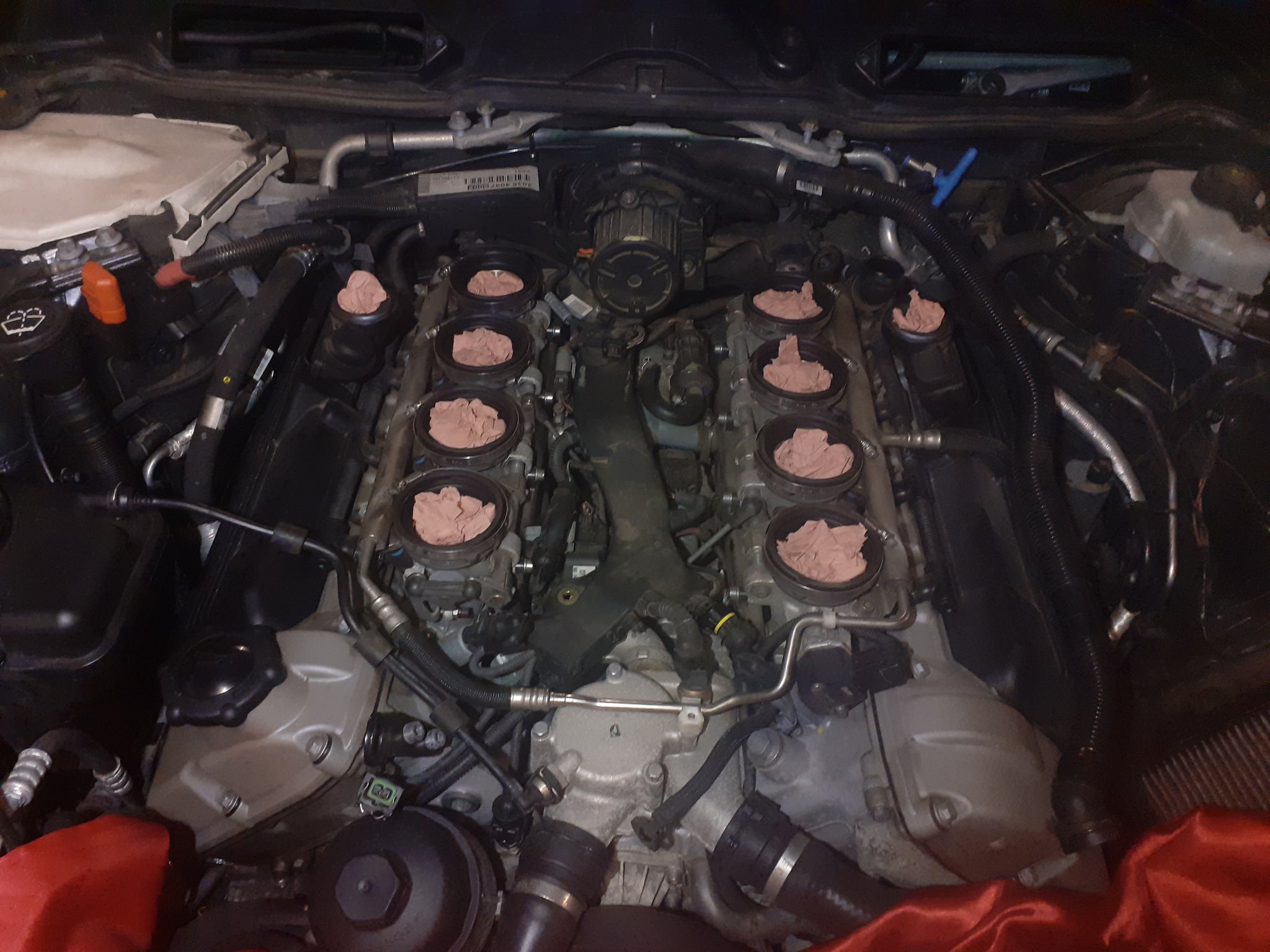

bougies changées pour la mienne et le graissage des axes a été effectué. j'avais le même bruit de couinement avant le graissage !

Suite au remplacement du kit pignon et graissage de la tringlerie (fait avec l'ami @Goethe27 ), tout allait bien... jusqu'au moment ou t'as besoin de ta caisse pour un rendez-vous important en region parisienne...
Je démarre après 3 semaines de off (vacances), la sort dehors pour un dépoussiérage. Je la redémarrage au moment de partir soit 1h après, et biiiiim !

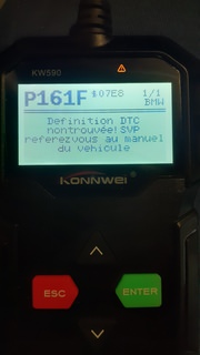

Je cours chercher de quoi sortir le code defaut: P1628 ?
Ni une ni deux, je taxe le déplaçoir de ma femme...
Ce soir, je branche INPA pour en savoir un peu plus, s'en suivra probablement la dépose de l'actionneurs 1... ?

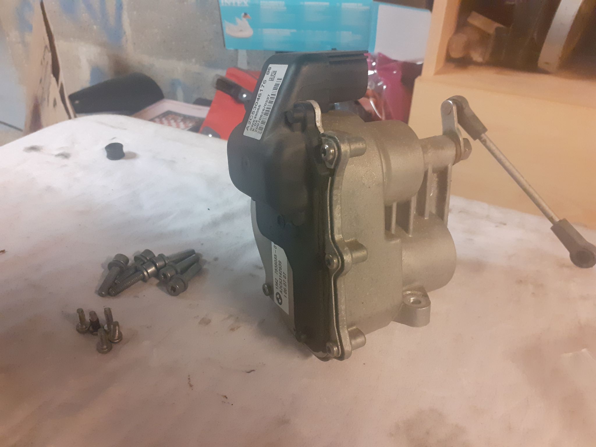

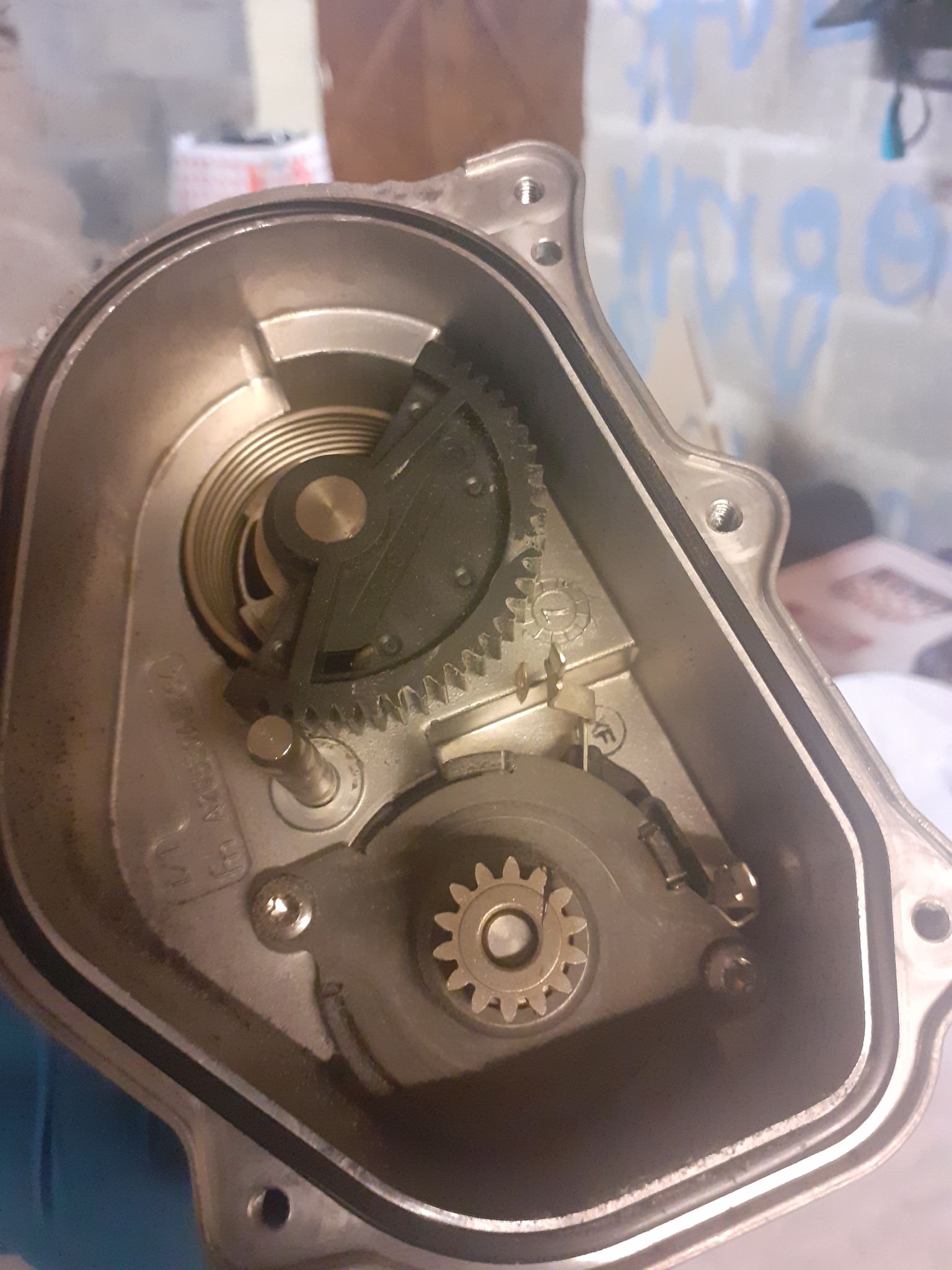

Alors des nouvelles du front : 18h00, c'est parti!
Démontage et dépose des actuateurs. Rien à signaler, si ce n'est qu'un des deux n'a pas autant de jeu axial que l'autre (ce jeu fonctionnel qu'indique Jason Bayliff de rebuild.uk , je remets en ordre.
J'inverse les 2 actuateurs et je remonte, 20h00 c'est plié, mais je suis pessimiste : il se dit que lorsque le defaut apparaît, il est trop tard ? .

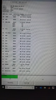

Contact, PC branché, INPA ON, et reset des défauts en memoire.
Je mets en marche, le défaut apparait aussi tôt ! ?
Consultation du défaut :
Anomalie actuateur rang 2... ?
