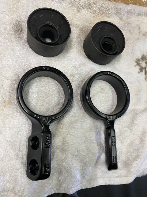

Remise à neuf des supports de triangle avant
