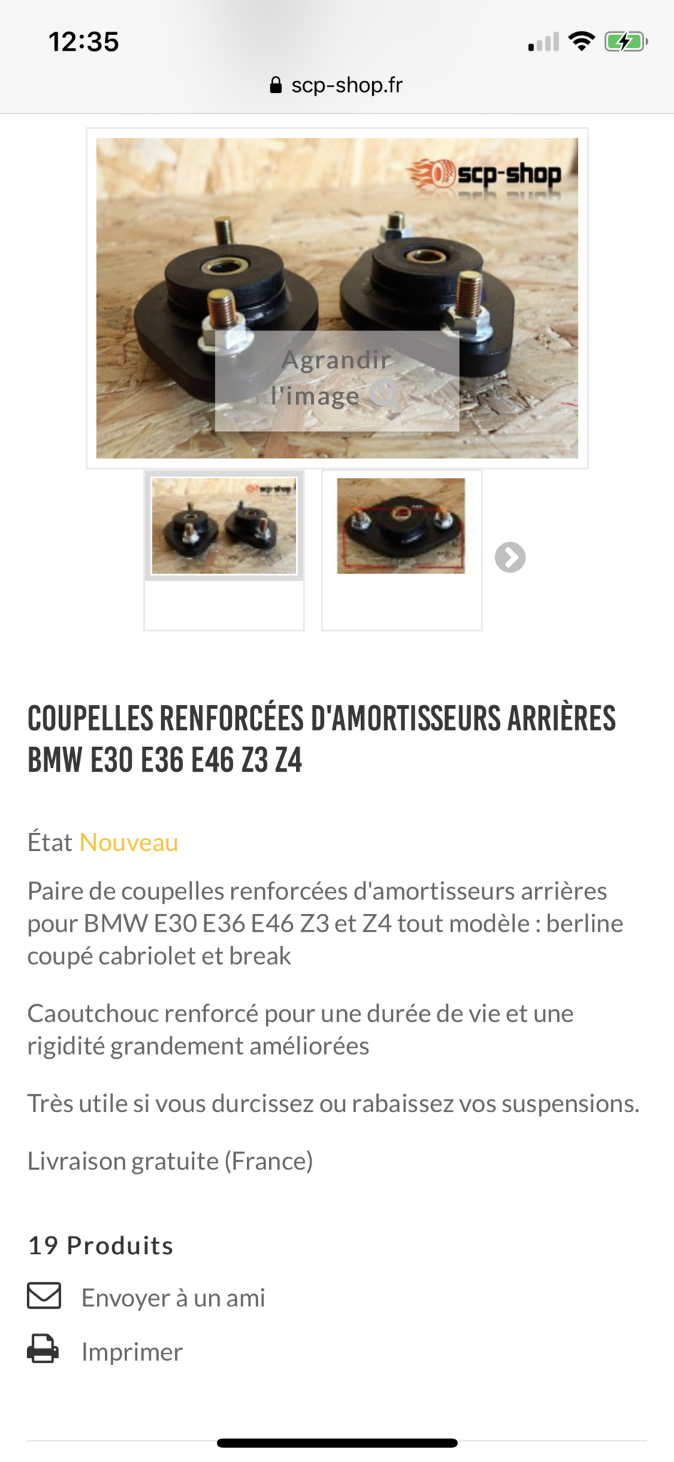

Ok, J'ai vu qu'ils vendaient aussi des coupelles sup ar renforcées. C'est peut être bien en complément?

Oui ou celles de M3 E46 cabriolet
à l’instant, Gatouille a dit :
pourquoi elles sont renforcées ?
Oui de même que les silentblocs de boite de vitesse je crois que çà fait aussi m3 E46 pas cabriolet mais pas sur. Une bonne option pour raffermir tout estant OEM.
