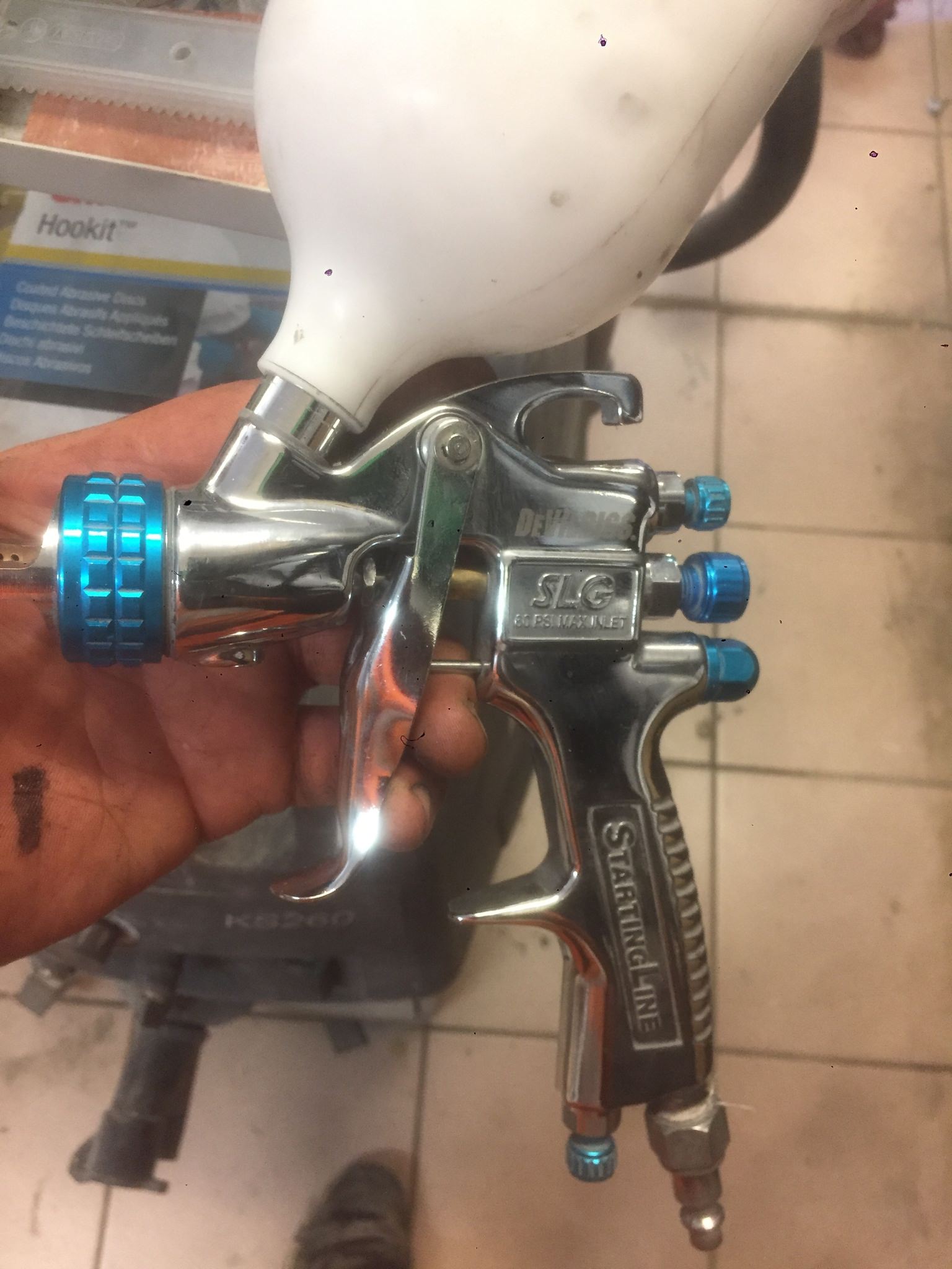

Du 1.8mm doit être pas mal genre ça comme pistolet
je me sers de celui-là pour les apprêts
il mouille super bien mes passes d’apprêt
On dirait le même d’ailleurs
