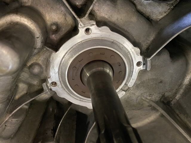

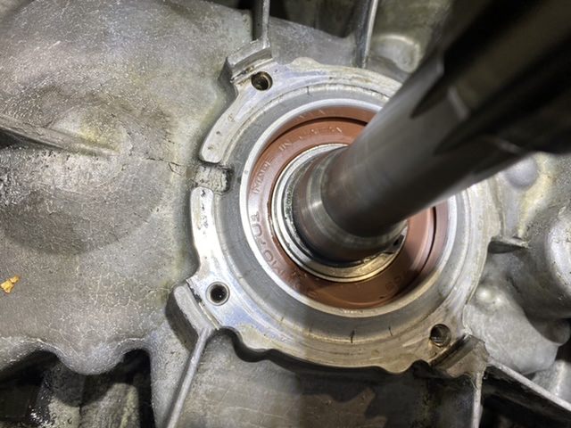

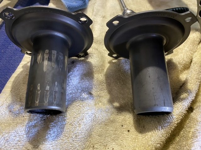

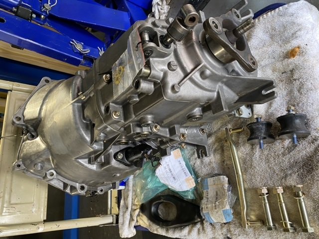

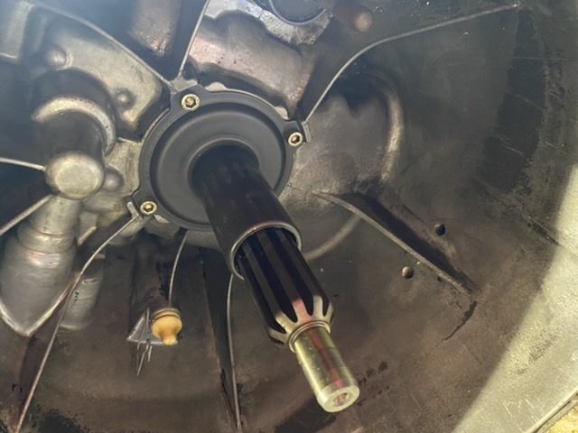

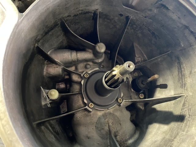

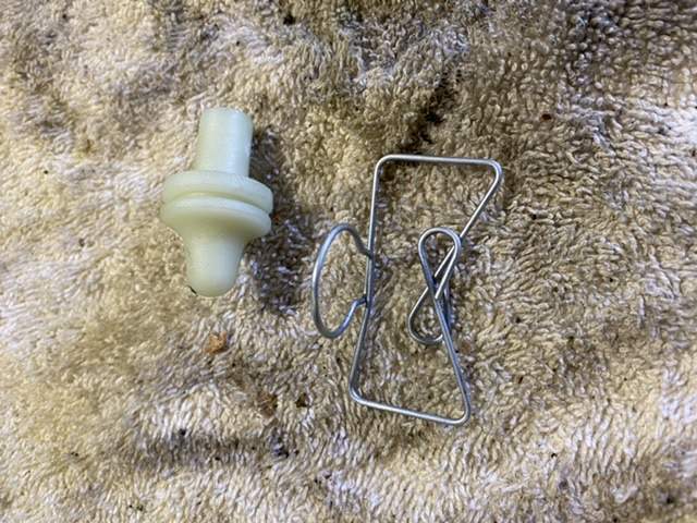

Quelques bricoles sur la boîte aujourd’hui.
Je m’attaque à quelques éléments de carrosserie en attendant.

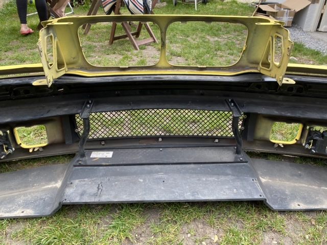

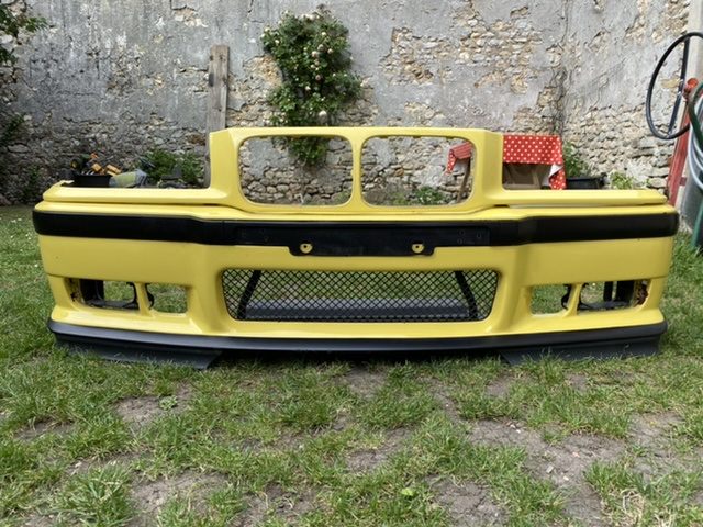

J’ai trouvé un pare choc avant en bon état à repeindre presque complet sans antibrouillard.
il s’agit à la base d’un de 318 is classe 2, avec une lame et supports ressemblant à la gt (est ce que c’est les mêmes pour vous ?) avec les « moustaches ».
J’ai pas mal de pièces plastiques purement esthétiques à racheter sur la voiture, je commence à faire les comptes et ça fait un sacrés budget.
Mes questions:
- Est ce que certains ont trouvé des fabriquant de baguettes de portes, pc av et ar de bonnes qualités autres que Bmw, même si je préfère. Et si je prends chez BMW existe t’il un kit avec toutes les baguettes neuves avec une seule référence?
-Est ce qu’on arrive à un bon résultat à poncer et peindre ces baguettes si elles ne sont pas déformées?
- J'aimerais vraiment la remonter avec la face avant comme la gt, est ce que avec ce que j’ai je peux ?

Il y a 1 heure, M3Olive78 a dit :
Oui, on voit même la lame GT sur ta dernière photo. A garder précieusement, car une vraie vaut une fortune. Pour la faire ressortir, je suppose qu'il suffit de décaller la platine de fixation de la lame, et la mettant sur les trous de vis prévus à cet effet plus en arrière.

A ma connaissance les fausses baguettes sont de mauvaise qualité. Il faut regarder sur le revers de tes baguettes, dans quel état se trouve la platine en métal. Si elle est en bon état (pas oxydé), tu peux les poncer et repeindre. Surtout que sur 3.0l les baguettes sont lisses. Donc un travail bien fait ne devrait pas se remarquer. Sur 3.2 elles ont une finition granulée
En théorie oui. On voit bien de devant que tu as les moustaches aux extrémités. Et de derrière que tu as la lame au dessous. Comme je l'ai écrit plus haut, tu peux choisir entre 3 positions pour faire plus ou moins sortir la lame.

Tout la face av achetée  est en pièce OEM.
Aussi, il faut que je regarde si j’avance la lame pour arriver à la position gt, l’ancien propriétaire m’a dit qu’il fallait une autre Pieces pour relier le passage de roue à la lame.
Ok pour les baguettes je vais voir ça du coup. Je vais privilégier la restauration, car c’est bien le thème. C’est plus long mais moins chers et on renouvelle la vie des pièces.

Pour les plastiques, si ils ne sont pas frottés, tu peux utiliser un restorateur de plastique céramique. Le C4 de chez Gtechniq fonctionne très bien. Pour une belle économie de temps et d'effort... En revanche si ils sont grattés, ça n'y fera rien. Hâte de voir la suite. En tout cas ce pare choc avant avec la lame GT c'est une belle trouvaille.
le montage des lames de class2 et de GT est similaire mais différent.
La lame de GT est reglable et coulissante, la Class 2 non
Le support central de la GT est différent à cause de l'écope pour le radia d'huile et il passe dans la traverse du PC de part en part
Il a 2 support latéraux aussi

Merci @eMJiDé . Ah du coup ça va être difficile de la monter voir pas posssible avec la gaine du radia.
Quelqu’un aurait il déjà mixer ce genre de pièces. Je sais pas que c’est pas totalement origine mais j’aime bien le style mais je veux faire un montage propre. Sinon je verrais plus tard quand le moteur sera dedans.
