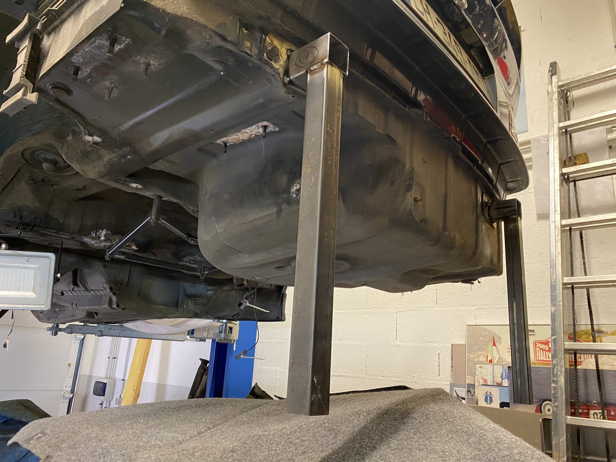

Construction d’un tourniquet (ou plutôt modification d’un existent) 532B765C-64DE-4AC8-B4A4-DA5AAB49755A.jpeg.a53a3ba5950f423dc2db6a50759be655.jpegpour la titine en cours pour faciliter le travail du carrossier et aussi pour la sortir du pont et l’emmener chez le carrossier.

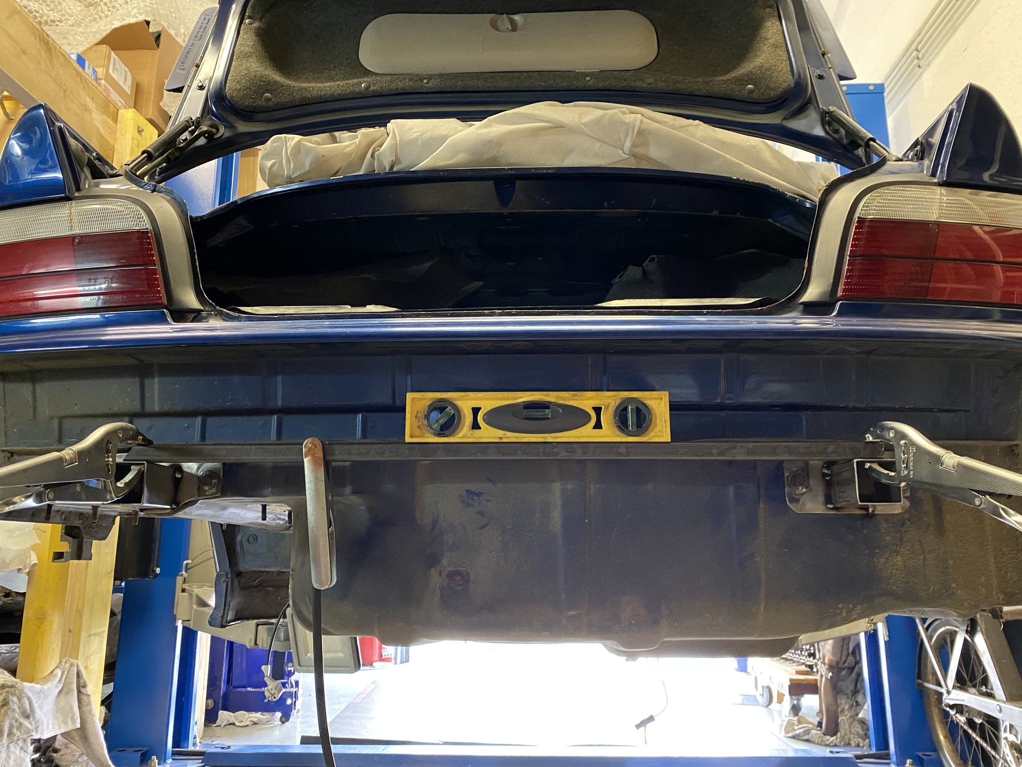

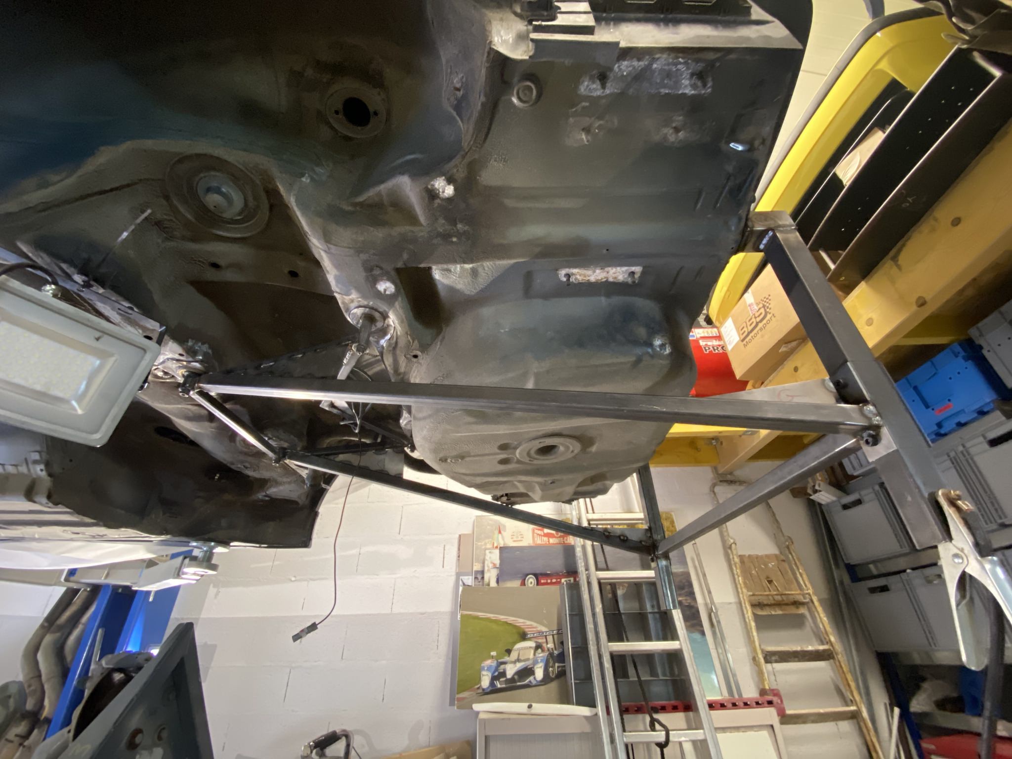

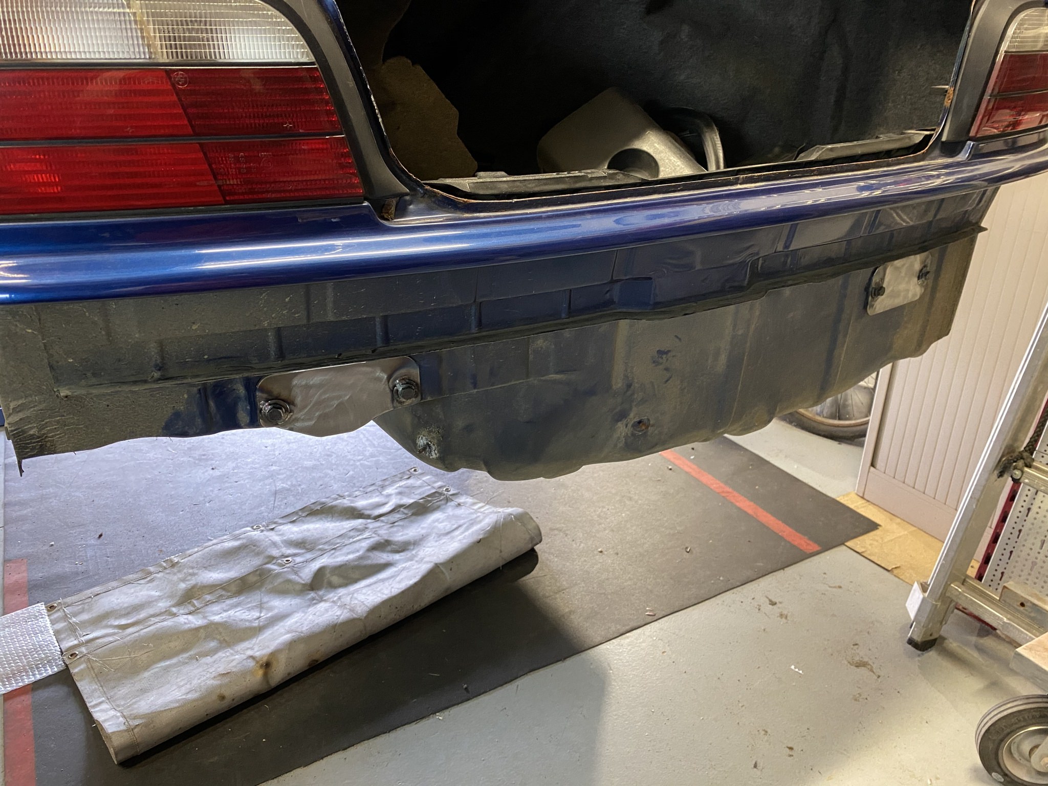

‘En fait je voulais refaire propre le dessous et me faire un chariot pour la déplacer. J’ai racheté un tourniquet à un carrossier et je l’adapte à la voiture. Les points de fixations de longeron me paraissant trop léger sans tordre quelques choses j’ai décidé de reprendre les points de berceau.
A l’ar avec le panier de roue de secours et le bac à batterie à refaire j’ai laissé de la place.
A l’av reprenant les 4 goujons de diam6 sur les longerons ça me paraissait juste. J’ai soude un tube sur la platine à l’intérieur du longeron qui reprend un peu les efforts aussi car il y a un diamètre restreint a environ 10 cm a l’intérieur du longeron.
Un petit peu de temps avant de finir le tourniquet.
