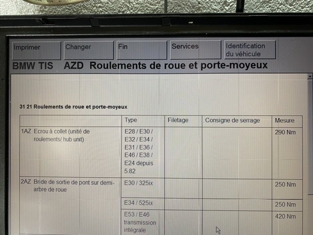

J’ai oublié mes docs avec les couples de serrage. Quelqu’un peut me dire le couple de serrage du moyeu (le gros écrou) svp?
290 N.m

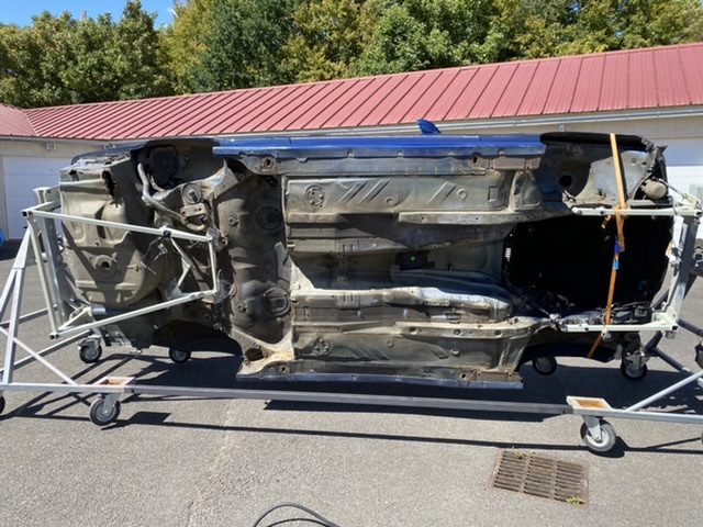

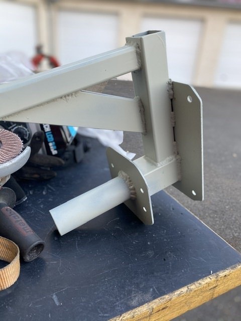

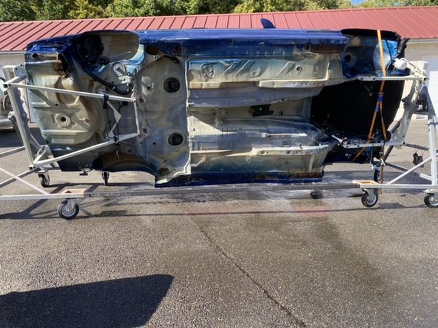

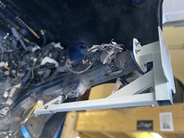

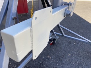

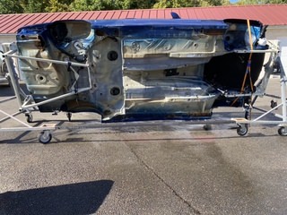

Ça y est c’est fait après pas mal d’heures de réflexion, de travail de soudure meulage et peinture.
La voiture est sur le tourniquet ou rôtissoire comme vous voulez.
Cela m’a permis de nettoyer le dessous au karcher eau chaude dans les moindres recoints et de mieux voir les points à reprendre en tôlerie.
Ça va être plus simple pour le carrossier/ peintre même si ce n’était pas indispensable.

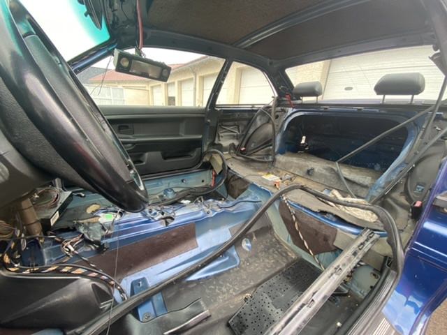

L’intérieur a bien avancé aussi
a oui tu l'as met a poil complet ?
Il y a 9 heures, ludocasti a dit :
Non pas complet je devais refaire le ciel de toit et retirer la moquette donc pas mal de chose à déposer.
