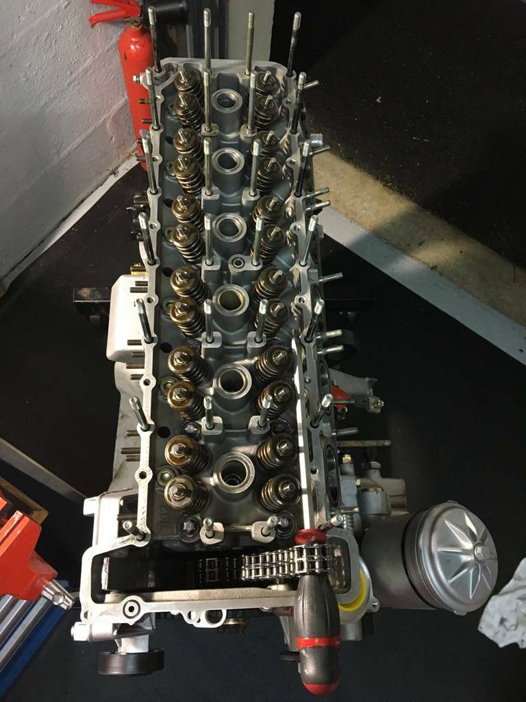

    Bon en ce moment pas de grande nouveauté. Pas mal de trucs à faire à côté et pas trop motivé. J’ai quand même refait le point d’appui de levage ard qui n’était pas beau.  Aussi remontage courro
  • Le côté droit
  • Envoie d'une deuxième fournée de pièces divers et de visserie en Bichromatage. Tou ne ressort pas en neuf mais c'est pas mal. Après un peu de patience pour tout trier.

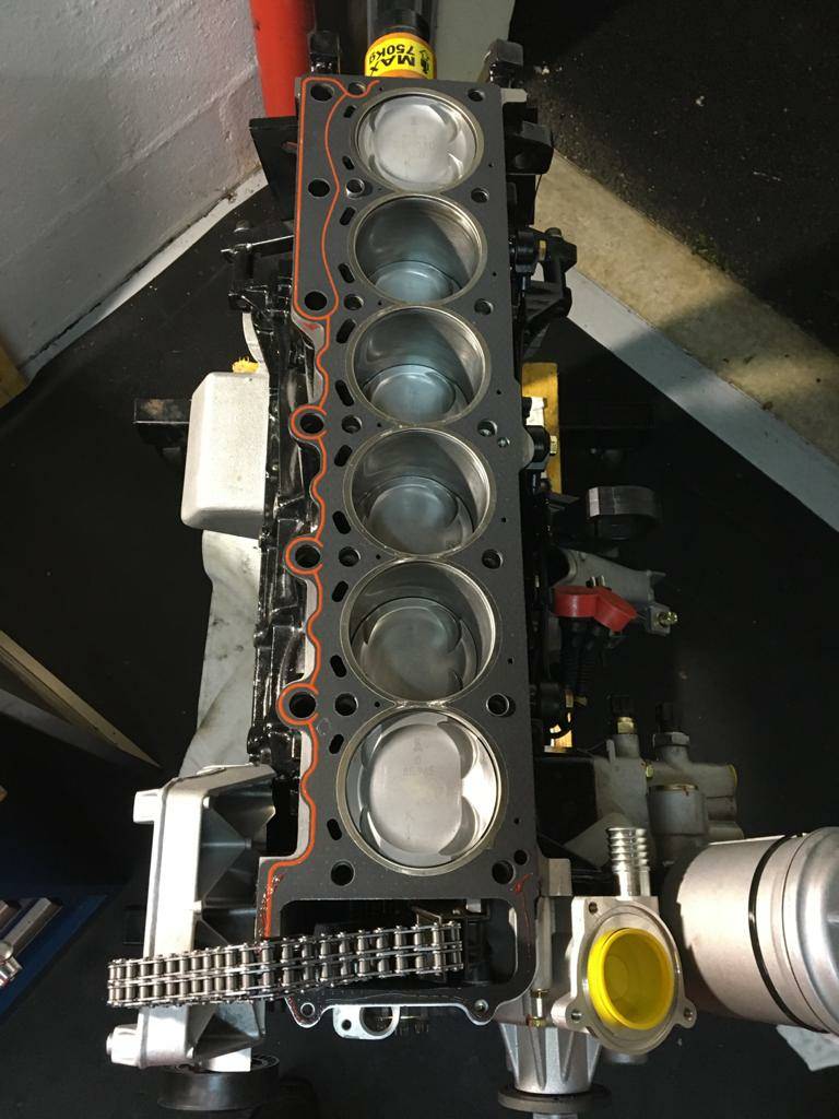

remplacement du petit filtre dans le bloc moteur

Réglage jeux aux poussoirs, peinture epoxy sur couvre culasse et admission.
Boulot de fou et en plus méticuleux chaque pièce nettoyé ??
Tu est mécanicien et si tu devais donner un nb d heures pour tout ce travail  ?
Vraiment top.? Toute la visserie est neuve ou nouveau  bichromatage ?
Classe l'obturateur des puits de bougies
Modifié par mick24
Magnifique travail, j’aimerais savoir faire ça... bravo ??

Non quasi aucune vis neuve juste nettoyées et bichromatées
Il y a 1 heure, PP21 a dit :
Franchement aucune idée mais pas rentable si tu fais faire
Bravo!
Y en a qui rigolent pas quand ils refont un moteur! :nickel:
un seul mot: respect pour le travail accompli   :nickel7:  :10:
une restauration ne me fait pas peur mais je suis loin de ce niveau:(

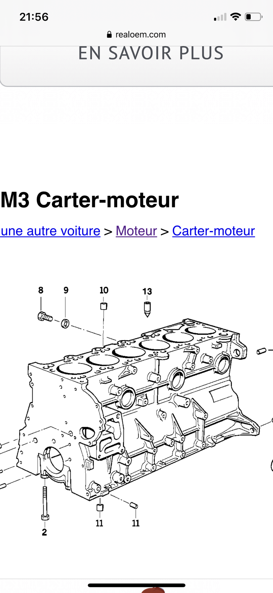

Il y a 2 heures, M3Olive78 a dit :
Salut, beau travail! D'ou sort il ce filtre?
il y a 25 minutes, Thami Truello a dit :
Il est dans le bloc sur le plan d’appui de la culasse pour moi il est sur l’alimentation d’huile du haut moteur mais j’en suis pas sûr. Le mien était vraiment bouché et pas grand monde pense à le nettoyer ou le changer lors d’une dépose culasse. Il faut un extracteur à inertie avec un filetage M8 au bout.
il y a 7 minutes, M3Olive78 a dit :
c’est le repère 13
