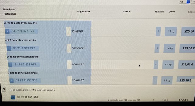

il y a 22 minutes, M3Olive78 a dit :
En ce qui concerne les joints de portes avant j'ai deux couleurs SCHIEFER ou SCHWARZ , comment savoir ce qui est monté sur la mienne svp?
même chose pour les baguettes extérieures il y a pleins de modèles
Je suis en train de faire une grosse liste de pièce, je sens que ca va faire très mal......
oui oui tu va dérouiller sans mauvais jeu de mots
Schwarz c'est noir
j'ais pris noir aussi schiefer c'est plus vers le gris

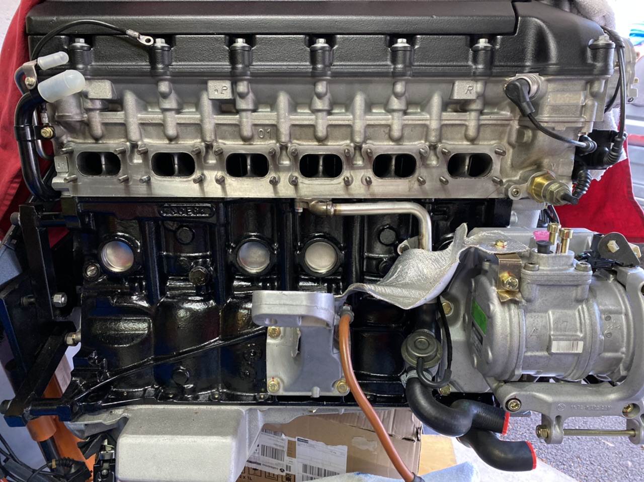

    Bon en ce moment pas de grande nouveauté. Pas mal de trucs à faire à côté et pas trop motivé. J’ai quand même refait le point d’appui de levage ard qui n’était pas beau.  Aussi remontage courro
  • Le côté droit
  • Envoie d'une deuxième fournée de pièces divers et de visserie en Bichromatage. Tou ne ressort pas en neuf mais c'est pas mal. Après un peu de patience pour tout trier.

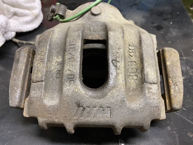

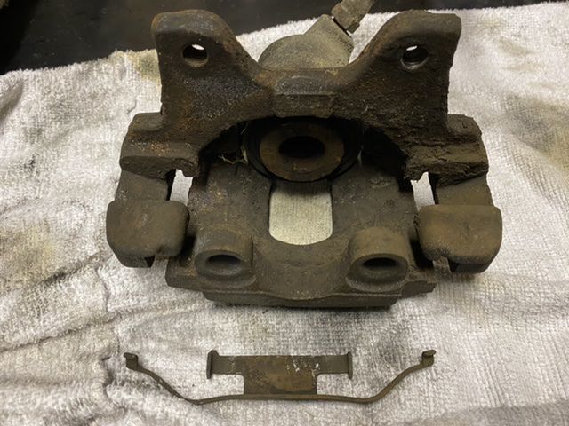

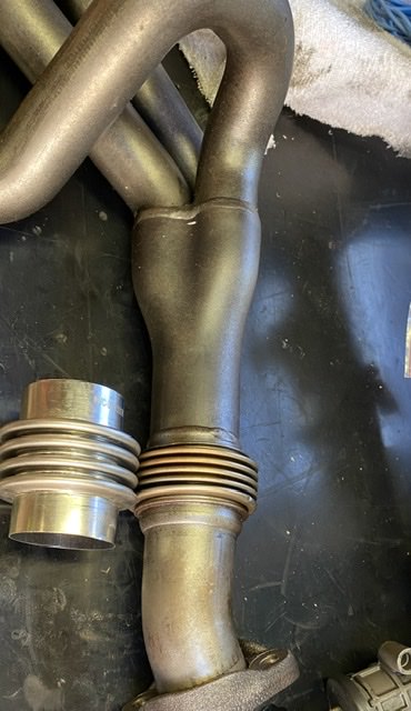

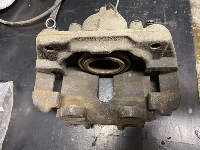

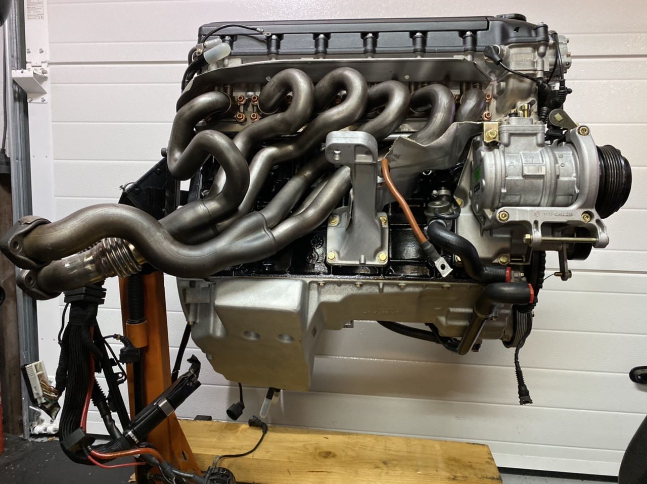

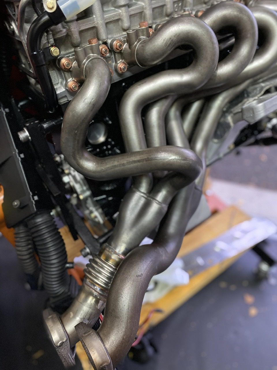

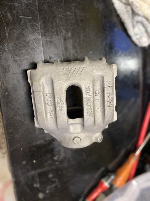

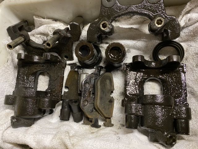

Quelques avancées cette semaine.
-Démontage et sablage des étriers de freins.
J’ai enfin fini mon collecteur d’échappement qui était en pause depuis quelques mois.
-Fabrication d’un gabarit de positionnement avec un autre collecteur.
- Remplacement du soufflet inox.
-Repose sur le moteur.
ce n’est pas moi qui est soudé mais un ami et c’est vraiment bien fait
Toujours du très beau travail, bien pensé. Félicitations, et merci de partager ça avec nous.
Il y a 9 heures, M3Olive78 a dit :
pour info la couleur OEM des etriers (quand tu va les traiter contre la corrosion ), c'est noir satiné
il y a une heure, ACS3 a dit :
Super tu m’as devancé car je me demandais justement, nickel
Il y a 11 heures, M3Olive78 a dit :
Du coup j’ai un gabarit si quelqu’un en a besoin

Il y a 12 heures, M3Olive78 a dit :
Tres très beau travail félicitations !
Et pour l echappement ça c est du gabarit !
Je me demandais qu avait tu utilisé comme sable pour tes étriers ? Perso j avais fait des essais au bicarbonate et ça a beaucoup d avantage mais un peu difficile a mettre en oeuvre

il y a 11 minutes, PP21 a dit :
J’ai utilisé une sableuse standard, avec du sable, car pour un étrier oxydé Et pollué par le temps, il fallait de la puissance.
Je vais changer les joints, les colonnettes avec leurs guides et les pistons d’étriers avant car ils sont pas très beau. Les ar sont nickels.

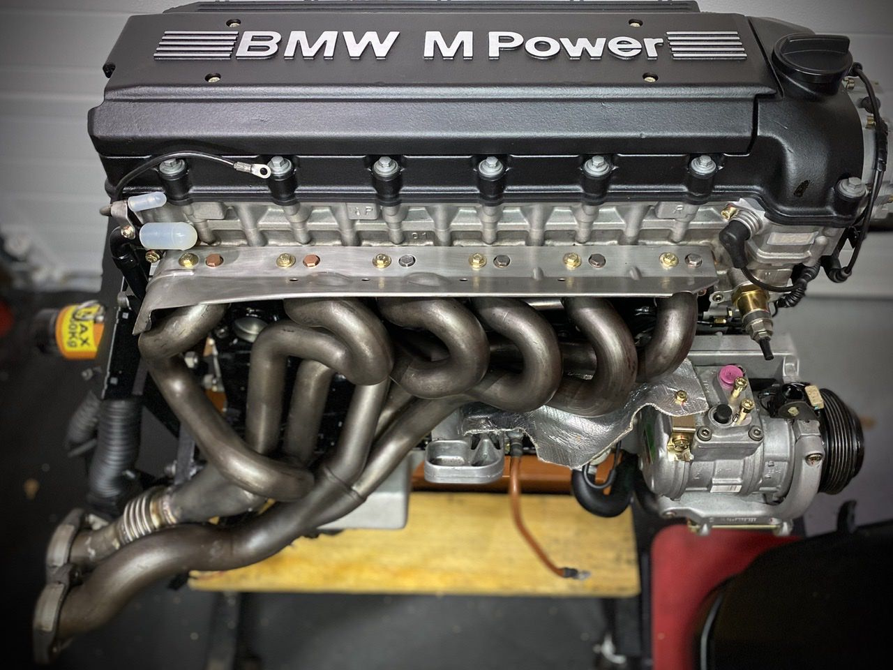

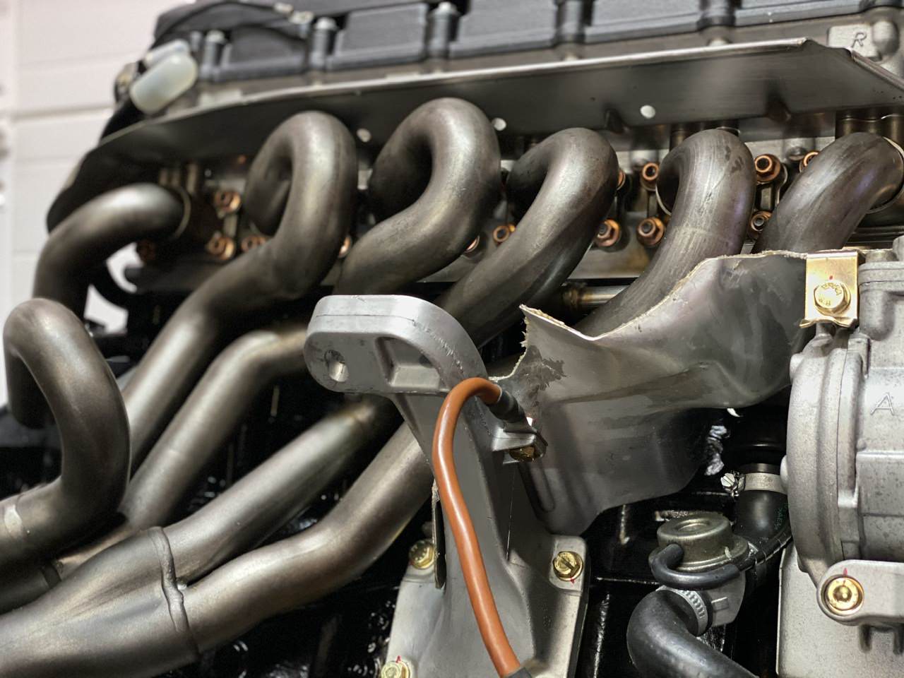

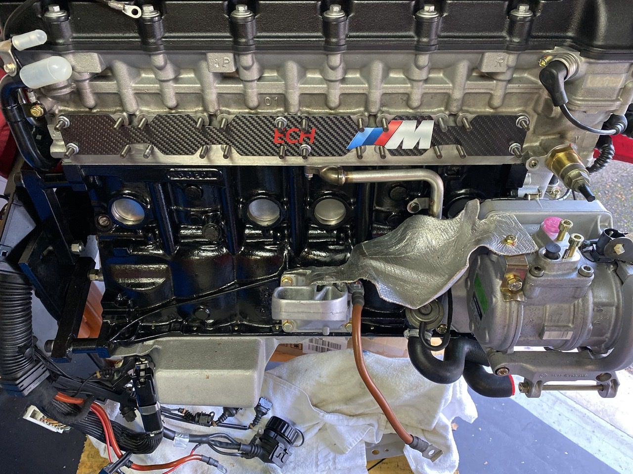

La  photo du moteur avec son collecteur.
Tout simplement magnifique...❤
J’aurai rêvé pouvoir faire autant que toi....😍
Ça me fait penser aux photos du moteur qui etait diffusé a la sortie de la m3
Trop beau  même dommage de le mettre ds une voiture !
Je l aurais mis ds un salon ou un hall d expo !
Je plaisante a peine, quelques questions 😁

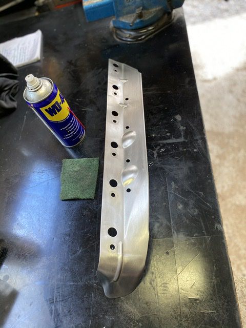

Comment as tu nettoyer tes collecteurs?

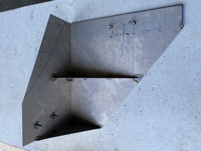

Ta tole pare chaleur qui protège la climatisation tu l as trouver en neuf?
Merci c’est gentil, après si quelqu’un en veut un faux pour mettre dans le salon j’en referais un 😛
Pour les collecteurs, microbillage et WD40 et paille de fer.
Pour la tôle pare chaleur, de même WD40 et paille de fer. Tout ce qui est pièces inox c’est de la balle.

Pour l'accordéon du collecteur qu'elle pièce a t elle était utilisée pour le remplacer.
J'ai la chance d'en avoir un nickel récemment checké alors que j'ai du les déposer mais c'est par curiosité.
D'avance merci pour l'info!
put***n j’ai envie de chialer comment c’est beau ! Une pièce de musée le moulbif !!!!
Il y a 5 heures, Fredovitch a dit :
Superbe!
https://www.novarec.fr/flexibles-echappement-inox/5562-flexible-compensateur-inox-304-femelle-pour-tube-57mm-longueur-76mm-715235497647.html
J'ai pris celui ci car il y 2 diamètres de tubes. Et celui de 51mm est trop petit pour un côté et nickel pour l'autre.
Idéalement il faudrait un 51 d'un coté et 54 de l'autre. Du coup on a soudé une bande d'inox de 20 mm sur le petit diamètre pour rattraper la différence.
Dommage j'ai oublié de prendre des photos sans le flexible pour te montrer.
