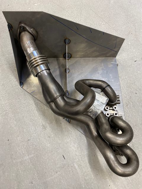

https://www.novarec.fr/flexibles-echappement-inox/5562-flexible-compensateur-inox-304-femelle-pour-tube-57mm-longueur-76mm-715235497647.html
J'ai pris celui ci car il y 2 diamètres de tubes. Et celui de 51mm est trop petit pour un côté et nickel pour l'autre.
Idéalement il faudrait un 51 d'un coté et 54 de l'autre. Du coup on a soudé une bande d'inox de 20 mm sur le petit diamètre pour rattraper la différence.
Dommage j'ai oublié de prendre des photos sans le flexible pour te montrer.
J'ai retrouvé une photo.

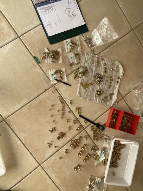

  • Envoie d'une deuxième fournée de pièces divers et de visserie en Bichromatage. Tou ne ressort pas en neuf mais c'est pas mal. Après un peu de patience pour tout trier.

Allez il faut finir de trier, pas simple.
