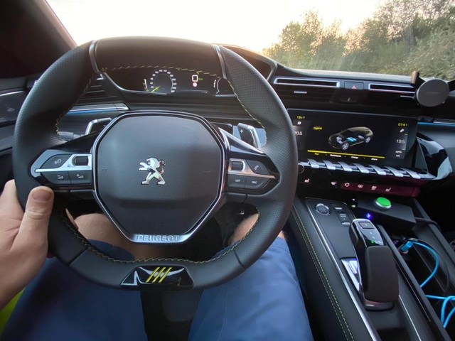

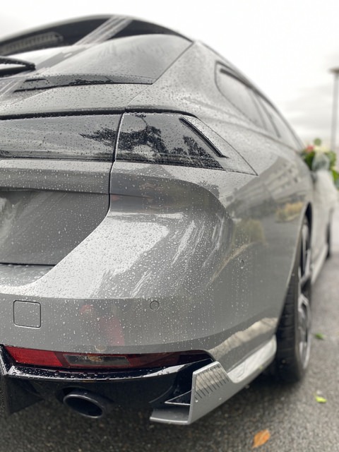

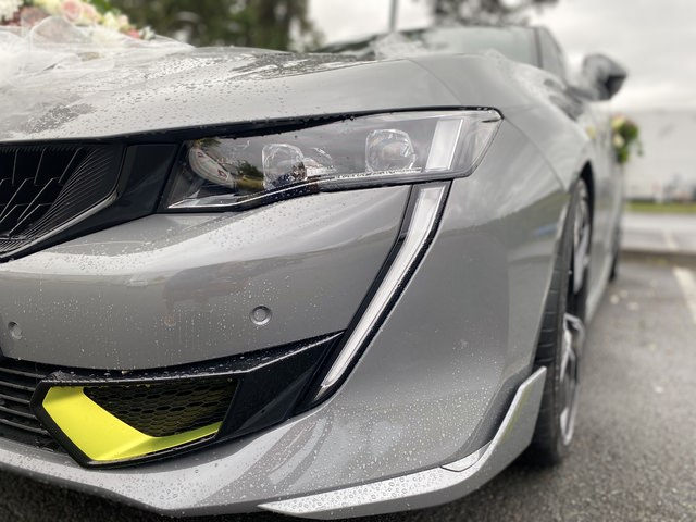

Je sais que ca va pas plaire à tout le monde.
Sincèrement, j'ai conduit énormément de voiture et là je peux dire que c'est certainement un des meilleurs châssis que j'ai pu essayer. Le moteur thermique n'est pas incroyable mais fait le job surtout poussé par les deux moteurs électriques qui rajoutent pas mal de couple et de performance. La boite n'est pas aussi bien que la ZF 8 rapports mais est vraiment pas mal surtout si on utilise les palettes.
Il y a une suspension pilotée que je trouve top, un intérieur vraiment sympa, un look d'enfer, après il manque la mélodie d'un bon 6 cylindre ou V8. Mais bon malheureusement cela va disparaitre.
Après ce n'est que mon avis, mais après environ 2000 kilomètres je peux dire que je la trouve très bien mais 68000€ quand même.
Peugeot à toujours été connu pour ses châssis très bon.

Merci pour le retour. Chouettes les photos au grand angle avec une faible profondeur de champs. Ça serait un Sigma Art que je ne serai pas surpris !
Faudrait que j’en essaie une, je suis intrigué. Toujours pas croisé une alors que je passe devant PSA tous les jours. Reste que j’ai du mal avec les gimmicks PSE. Et encore plus avec ce ridicule volant à grosse jante et double méplat.
À ce tarif, je prends une M340, mais je crois qu’en intégrant la fiscalité, la PSE soit une affaire :W .

Les photos, un IPhone, et oui tout simplement.
Le volant une affaire de goût moi je le trouve très bien. Le double méplat est pour améliorer la lecture des compteurs qui sont comme sur toute les nouvelles Peugeot positionnés au dessus du volant et non dans le volant.
Je suis d’accord pour la m340 qui a un moteur plus noble mais après elle a le mérite d’exister, les marques françaises tant décriées pour ne pas sortir de berlines « sportives ».
Je suis fan des M mais j’aime bien essayé d’autres modèles c’est toujours intéressant.
