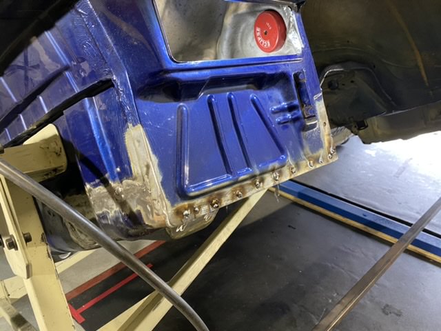

Il y a 6 heures, /// BMW M3 a dit :
Bien attaqué le bac à batterie !!!
Tu as récupéré un autre bac à batterie ou tu a procéder différemment ?
Dans tous les cas chapeau l'artiste 👏
Oui j’en ai découpé un sur une autre

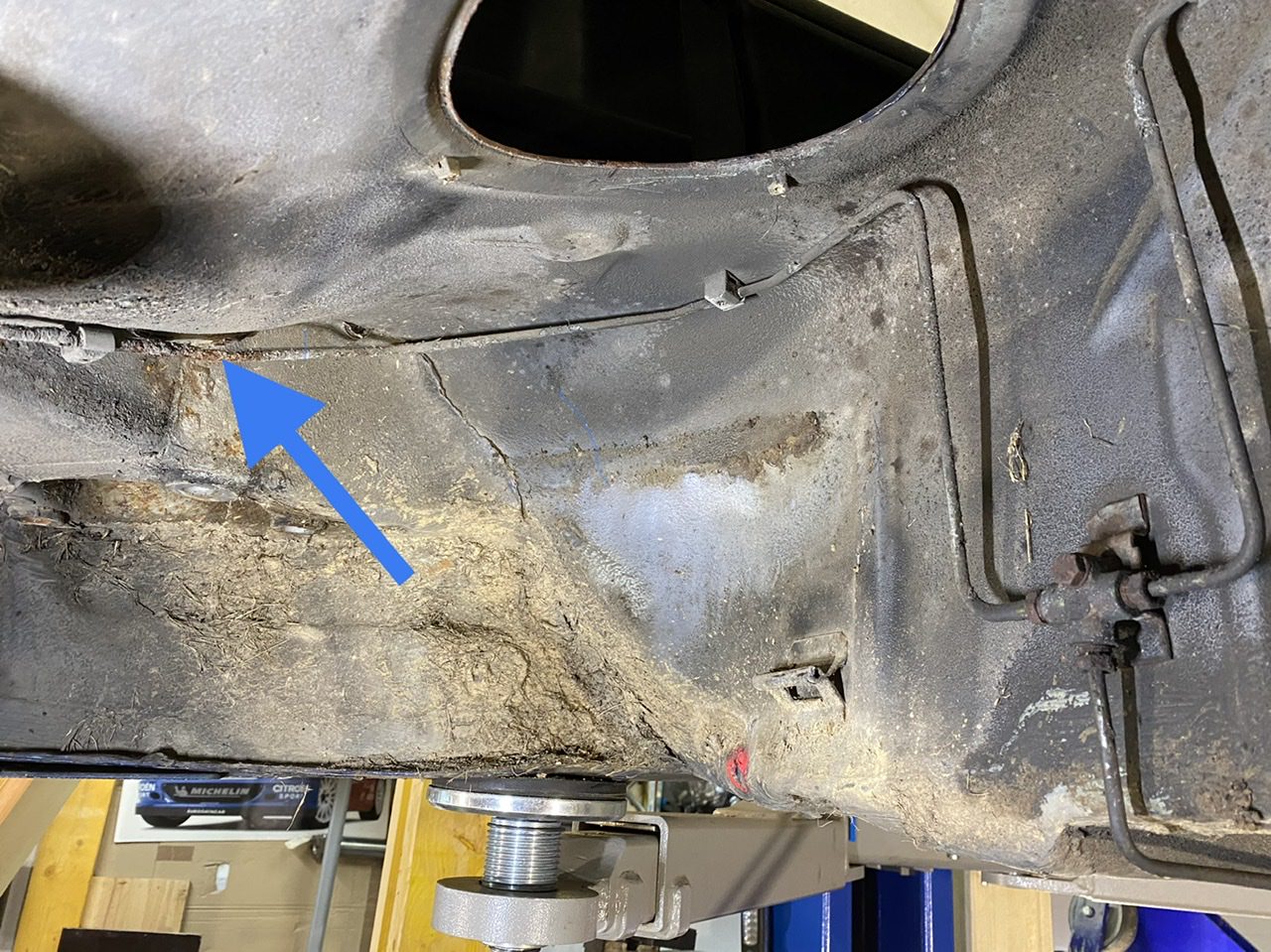

quand je vois vos petit cul bien rouillé je me demande si la mienne n’a pas eu ce soucis ?
Hein @Gabs94 tu sais pourquoi tout le coffre a été repeint ?
en tout cas beau boulot !
il y a 12 minutes, YAPLUSKA a dit :
on va monter un club des « gangrenés » avec @Sylkill...😜
Ton coffre a été repeint par le premier propriétaire français (avant moi), carrossier chez Peugeot.
Je crois que les photos son sur ma présentation.
Il a fait l'intérieur pour le problème évident de rouille (qui touche d'ailleurs ma bleu) sous le joint de coffre. Et il a fait la malle aussi car la voiture avait un aileron (OEM mais seconde monte) qu'il n'aimait pas. Je ne peux qu'être d'accord avec son choix, car les ailerons OEM sur berline 😕

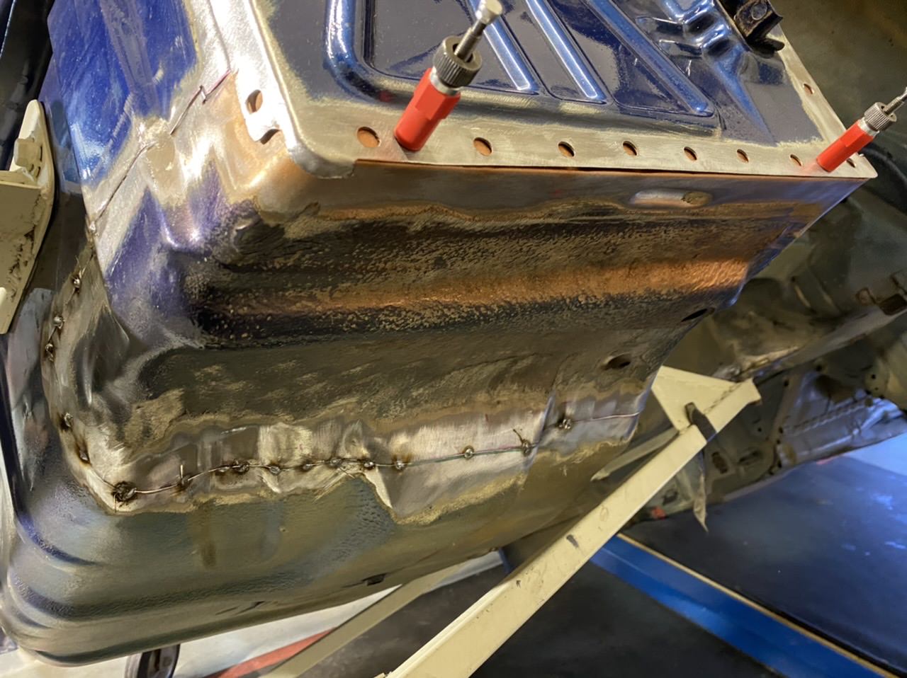

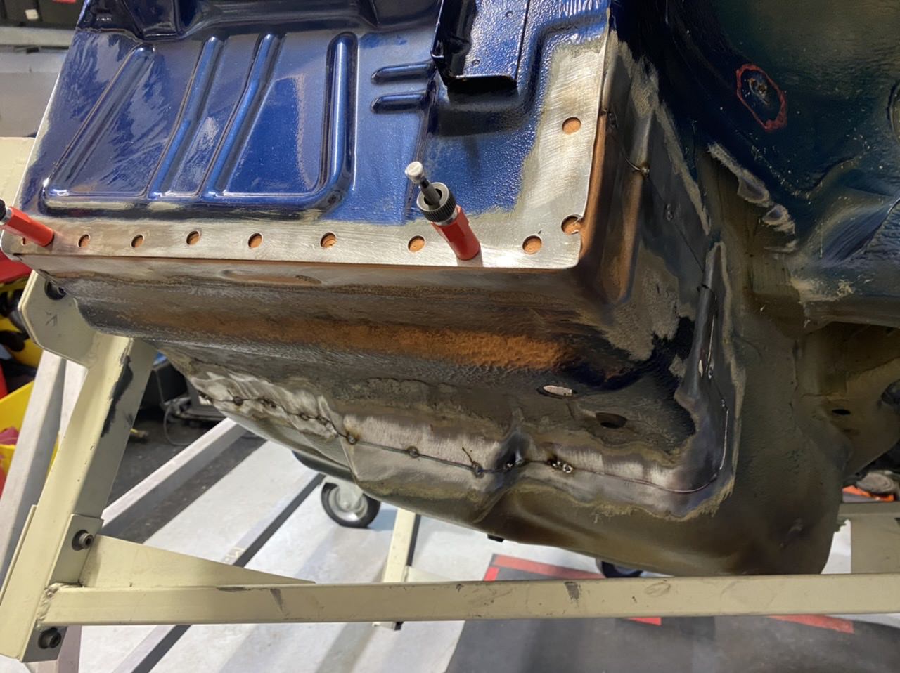

Petite avancée, fin de l’ajustement de la pièce et pointage.

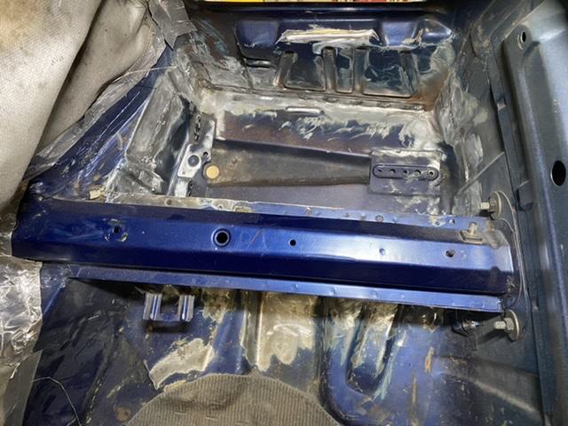

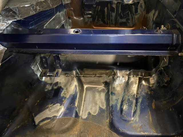

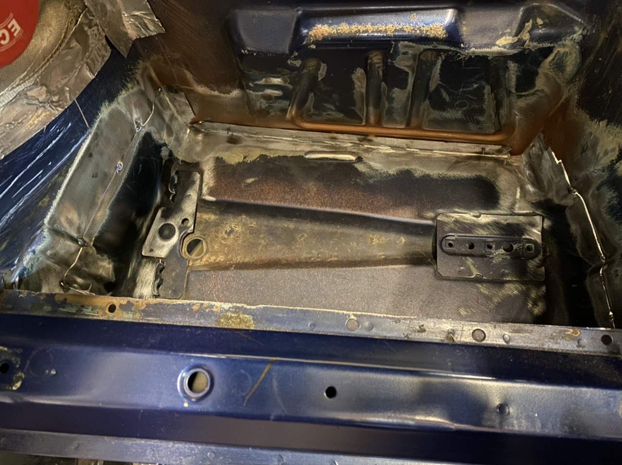

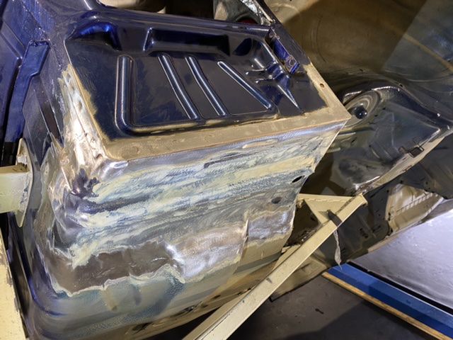

Ça y est j’ai fini de souder le bac à batterie.
Quelques bricoles et ce sera bon.
Beau boulot !!
beau boulot ci ça continue ton carrossier n'aura pas grand chose a faire 😀

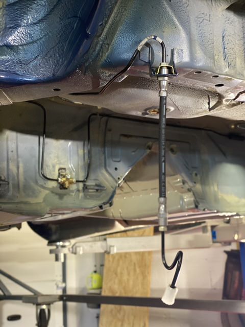

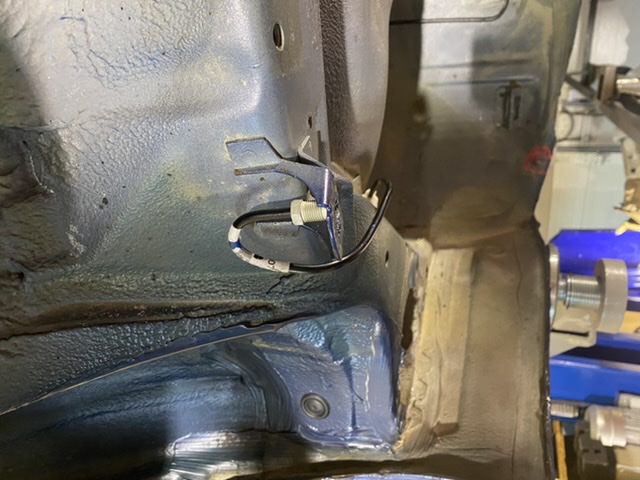

Je suis bien content de les changer (les tuyaux rigides ) car il y avait des parties très oxydés, derrière le réservoir et à l’ard prêt de la pâte de fixation.
D’ailleurs il faut que je rachète les pâtes de fixation blanche en plastique où l’on vient clipser le tuyau, il faut que je trouve la référence
