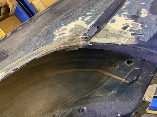

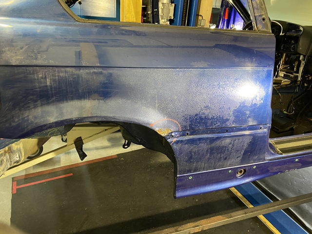

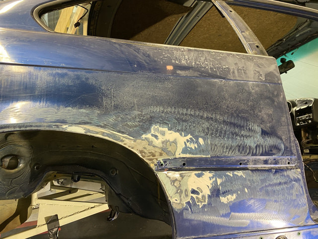

Quand j’ai acheté la voiture, l’aile ard m’inquiétait pas mal.
Je n’étais pas très pressé de savoir mais au final bonne surprise un petit choc mal réparé.
j’avance un peu mon futur carrossier et cela me permet d’enfin voir l’étendue des dégâts pour justifier ce qui a à faire.

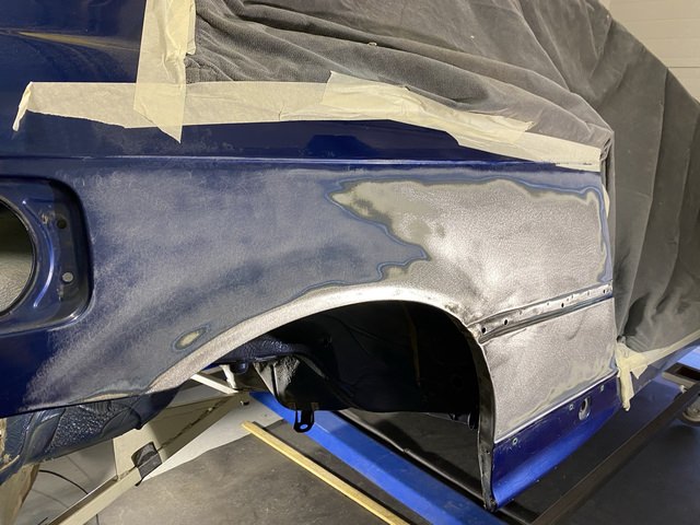

En effet je l’avance bien pour descendre aussi la facture.
Meeci mais je voudrais une belle peinture et pas un truc moyen, c’est un métier.
En revanche oui le remontage va être top en espérant que tout aille nickel.

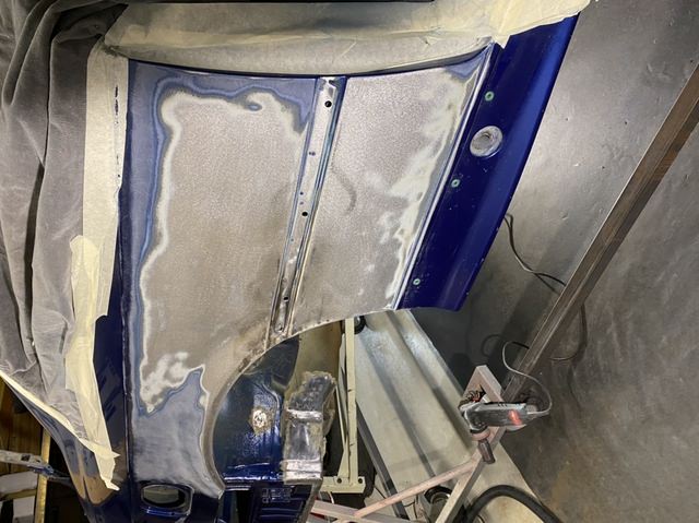

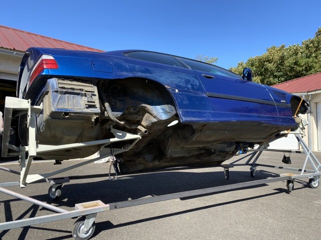

J’ avance de décaper et traiter tout les petits points de rouille sous la caisse. En apparence quasi rien et en grattant là où j’avais des doutes il y en avait en effet mais très localisé.
C’est assez fastidieux, les points où sont fixes les platines de bras ar étaient vraiment bien rouillés et difficile de brosser au fond.
j’ai tout fait à la brosse pour ne pas affiner les tôles.
Et après phosphatant pour arrêter la réapparition de la corrosion.
Félicitation pour le travail accompli!
Tu utilises quoi comme  apprêt phosphatant?Je sais que tu as utilisé des produits restom pour tes élements de trains roulants tu pensais faire la même chose ici?
C'est ce que j'ai commencé a faire de mon coté  mais je trouve que leur primaire "phosphim4090" ne protège pas suffisamment.
