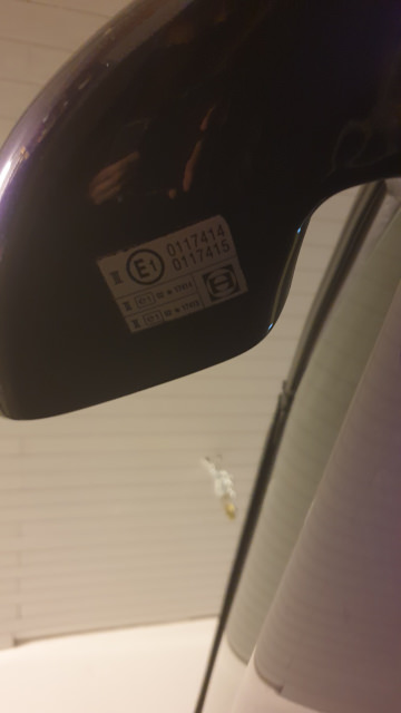

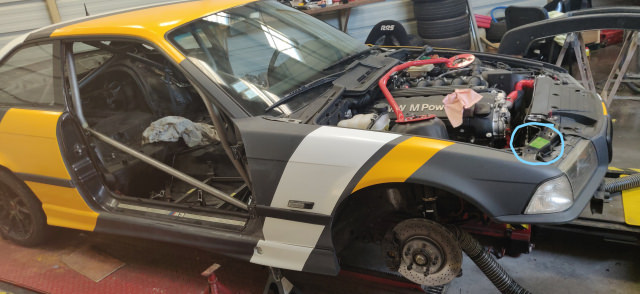

il y a 38 minutes, CORT45 a dit :
Il y a des petits stickers sur le dessous des rétroviseurs ce qui peut être un indice de voiture qui n'a jamais eu de peinture complète.
aurais tu une photo stp?
il y a 8 minutes, M3Olive78 a dit :
oui j'ai trouvé ça mais le problème c'est que tu n'as pas tout et surtout des tickets de voiture beaucoup plus récentes.
Typiquement le stocker vert de la traverse je ne le vois pas .
Et pas l'emplacement précis non plus
Celle-ci
il y a 2 minutes, Madbul a dit :
Celle-ci
merci mais en fait  je parlais que je ne la trouvais pas sur l'ETK pour la commander

Il y a 7 heures, M3Olive78 a dit :

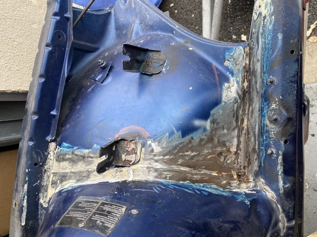

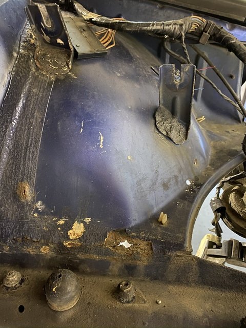

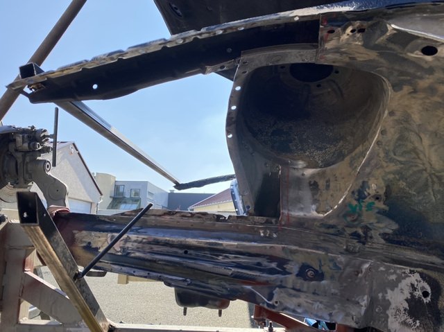

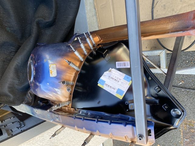

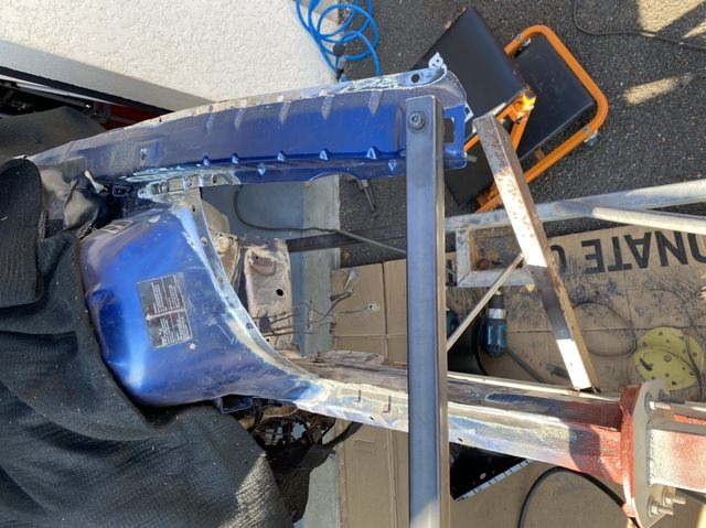

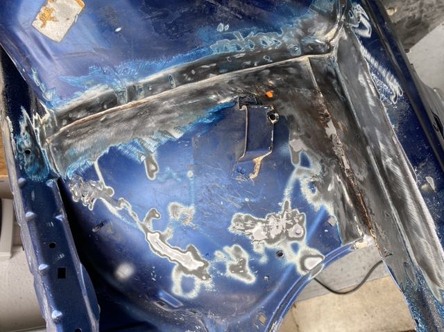

Bonjour, après peu de temps à consacrer à la M3 j’ai entrepris le remplacement des passages de roues av tôles, avec un collègue Tolier.
En effet après avoir gratté le joint douteux j’ai découvert de la corrosion en dessous.
Au début j’étais parti pour réparation partielle mais je ne veux pas faire les choses à moitié.

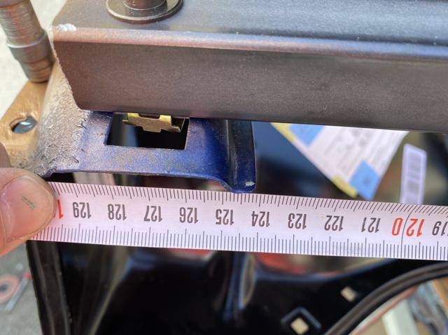

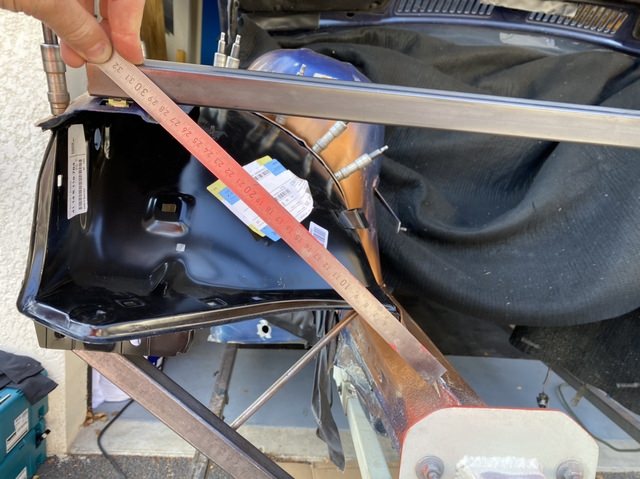

Nous avons pris des cotes avant démontage et fais des gabarits mais j’aimerais être sûr et comparer avec d’autres.
Et là forcément j’ai besoin de votre aide pour mesurer sur la votre sachant que voiture complète je pense que seul deux sont possibles et encore.
Modifié par M3Olive78
Passages de roue origine BMW bien sûr

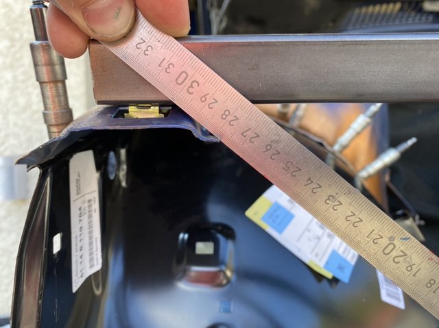

Voilà les côtes que j’aimerais.
La deuxième
La troisième, moi 585 mm. Ext/ext trou

Le 10/10/2021 à 08:19, M3Olive78 a dit :

Merci, déjà si tu arrives à m’envoyer une cote c’est mieux que rien. Je pense que celle de la distance gauche/droite est jouable.
La mienne est dans cet état, caisse nue, j'ai pu lui donner les cotes mais on ne trouve pas tout à fait la même chose, je ne sais pas quelles sont les tolérances d'assemblage de ces éléments d'origine ?spacer.png
il y a 47 minutes, Spads87 a dit :
sympa a toi d'avoir regardé, je viens d'aller voir et effectivement quasi impossible de prendre une mesure précise avec la traverse et tout monté mais je me situe entre 129,5 et 130,5 ( j'ai pris la mesure entre axe de boulons ) mais c'est de l'approximation vu qu'il y a le boulon en place et qu'il y a une lumière (réglage)

Le 585mm je trouve 590 en mesurant exactement comme Oliv, est-ce que les tôles ne sont pas percées au même endroit, ou pas pointées pareil, je serais curieux de connaitre la raison de ces différences.
J'ai une 320i coupé donneuse de pièces pour la resto de ma M, je ne l'ai pas sous la main mais quand j'irai je prendrais les mesures aussi pour comparer, M52 donc phase 2 comme ta 3.2
