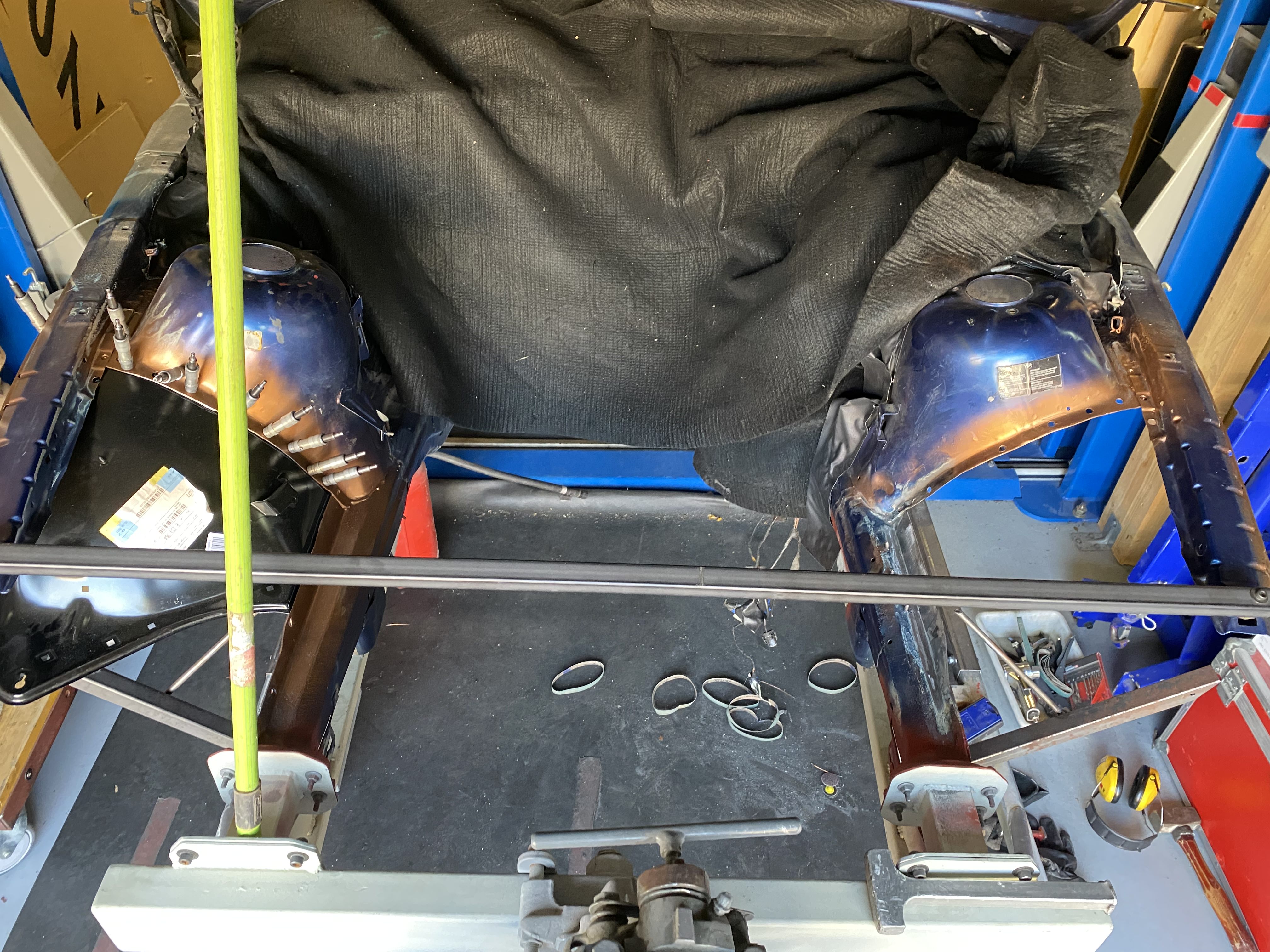

Le 585mm je trouve 590 en mesurant exactement comme Oliv, est-ce que les tôles ne sont pas percées au même endroit, ou pas pointées pareil, je serais curieux de connaitre la raison de ces différences.
J'ai une 320i coupé donneuse de pièces pour la resto de ma M, je ne l'ai pas sous la main mais quand j'irai je prendrais les mesures aussi pour comparer, M52 donc phase 2 comme ta 3.2
ou véhicule précédemment accidenté? moi je ne peut certifié a 100% mais il n'y a pas de traces de choc, peinture d'origine compartiment moteur, joints de carrosserie conforme a l'origine ( ceux que oliv a enlever, en fait ils sont très difficile a refaire comme a l'origine ) pièces daté de l'auto etc etc

Je suis presque sur a 100%, étant actuellement a nue j'ai pu tout osculter, peinture d'origine du compartiment moteur, joints pu d'origine partout, que je suis en train d'enlever, la mienne a le cancer du bas des tourelles, effectivement quand c'est refait ça se voit ce n'est pas le cas sur la mienne

Le 10/10/2021 à 08:19, M3Olive78 a dit :
La troisième, moi 585 mm. Ext/ext trou
si j'avais pu avoir d'autres côtes sur vos autos ça aurait été cool ...
Merci à tous pour votre aide.

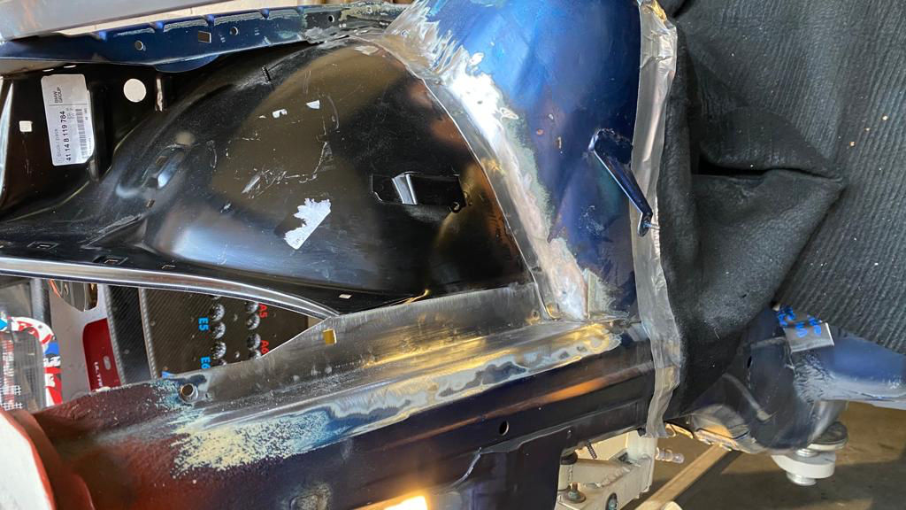

Des petites nouvelles de la M3.
Pas une avancée de fou mais l’essentiel est de ne pas stagner.

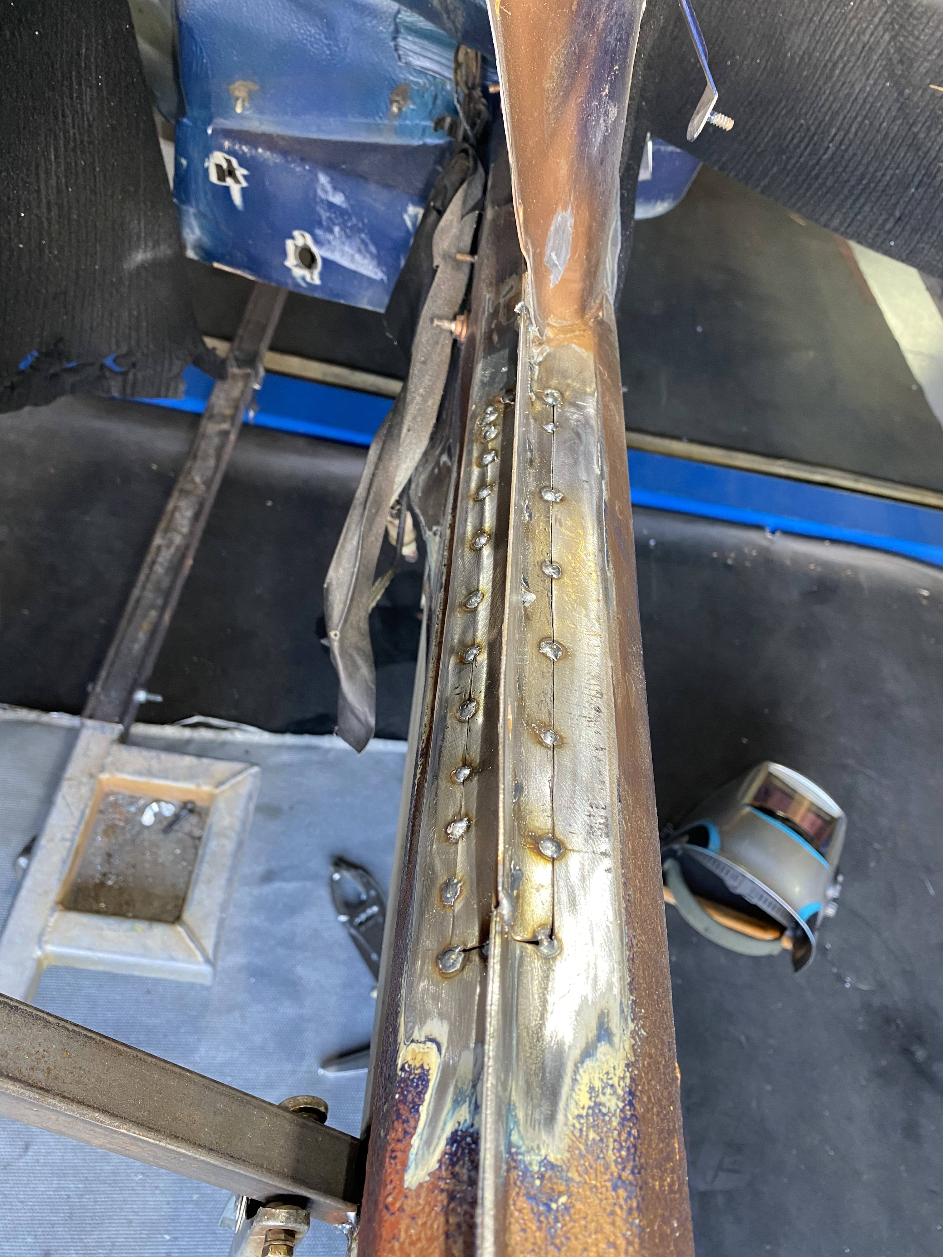

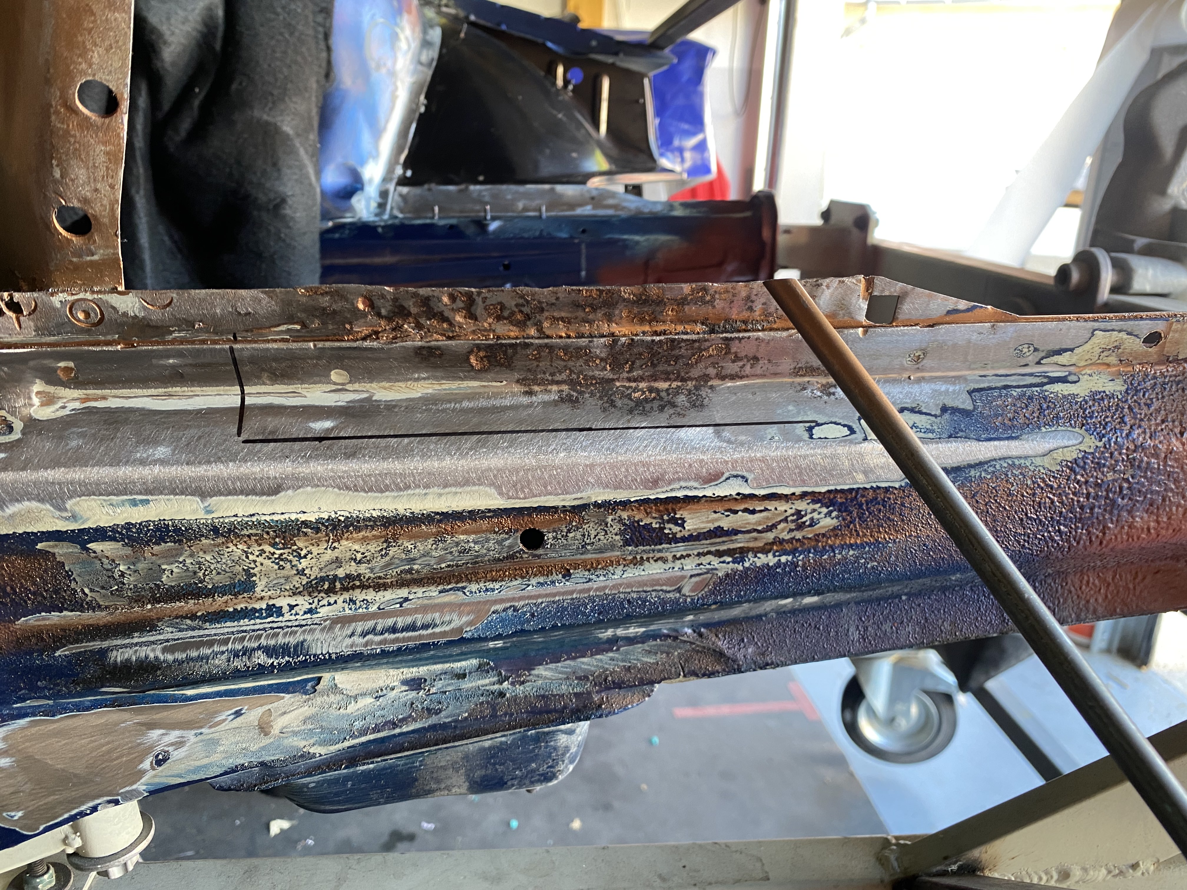

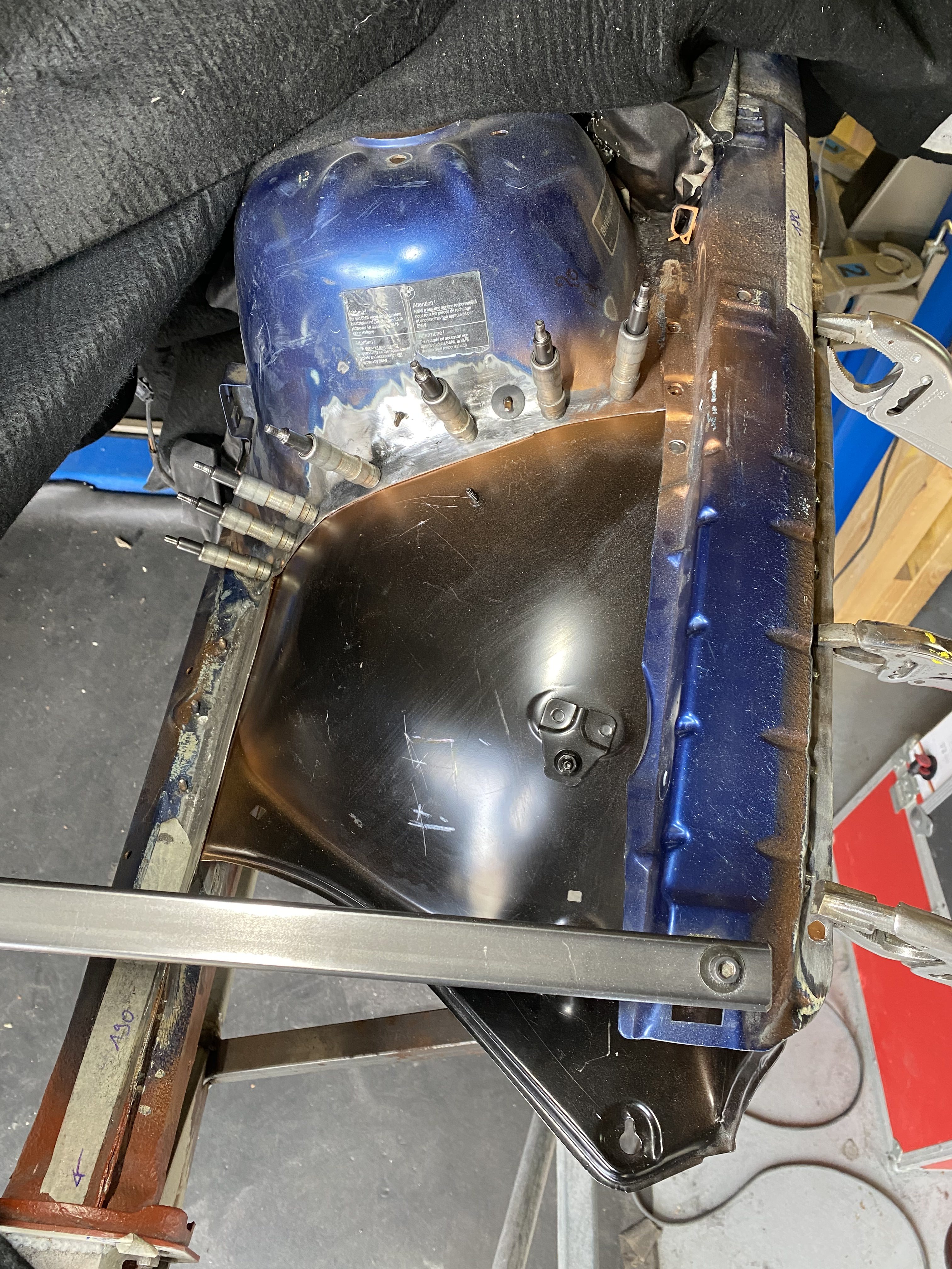

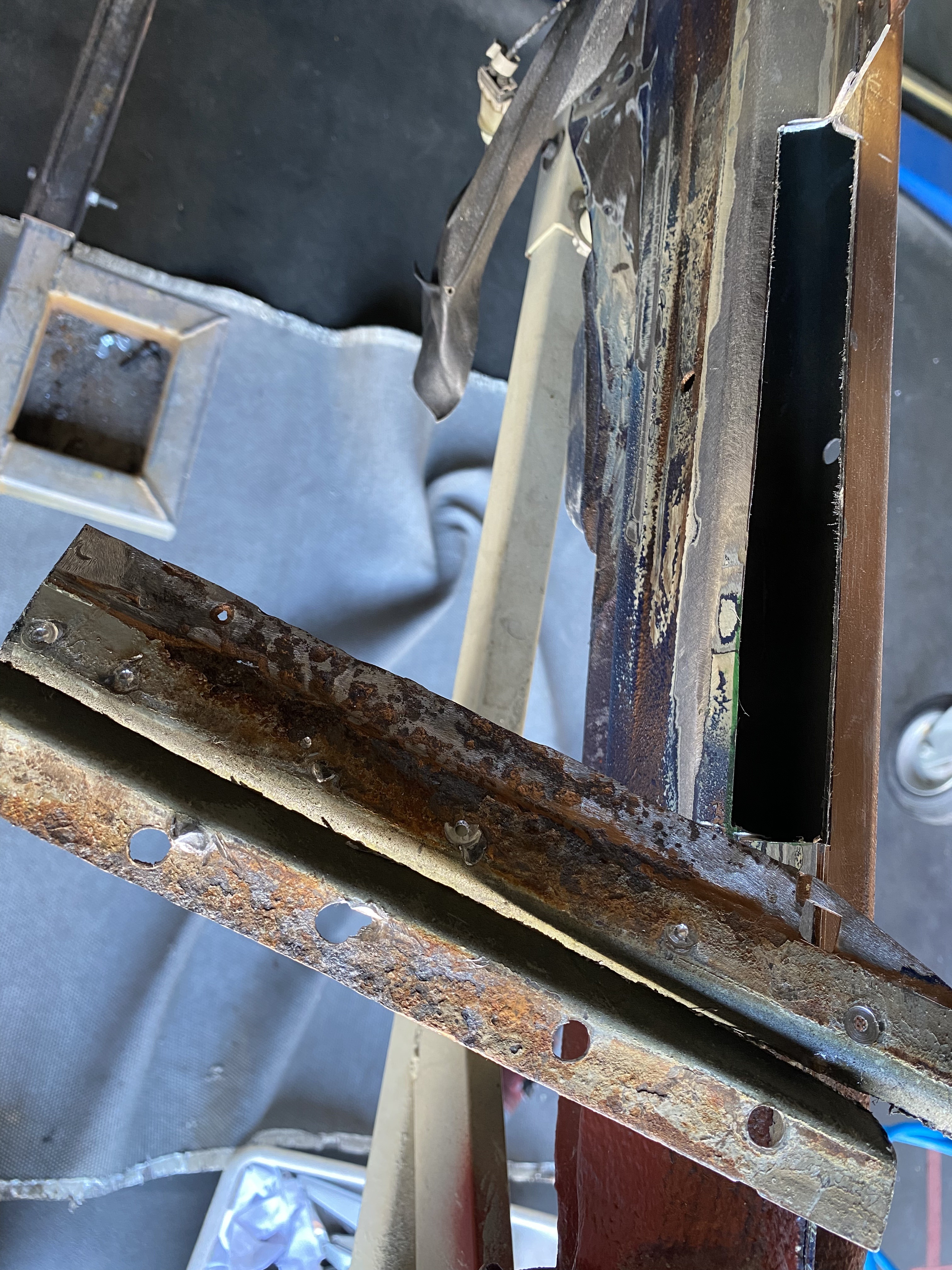

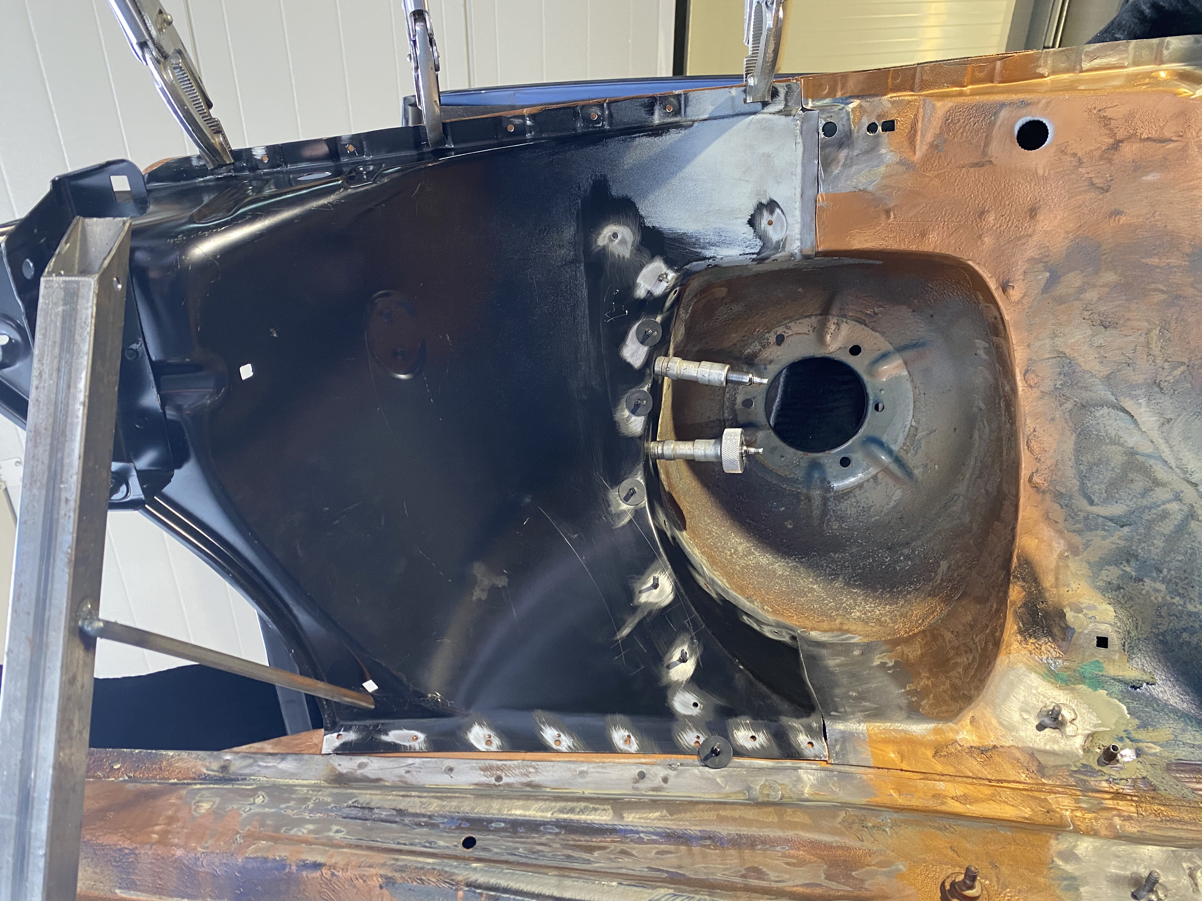

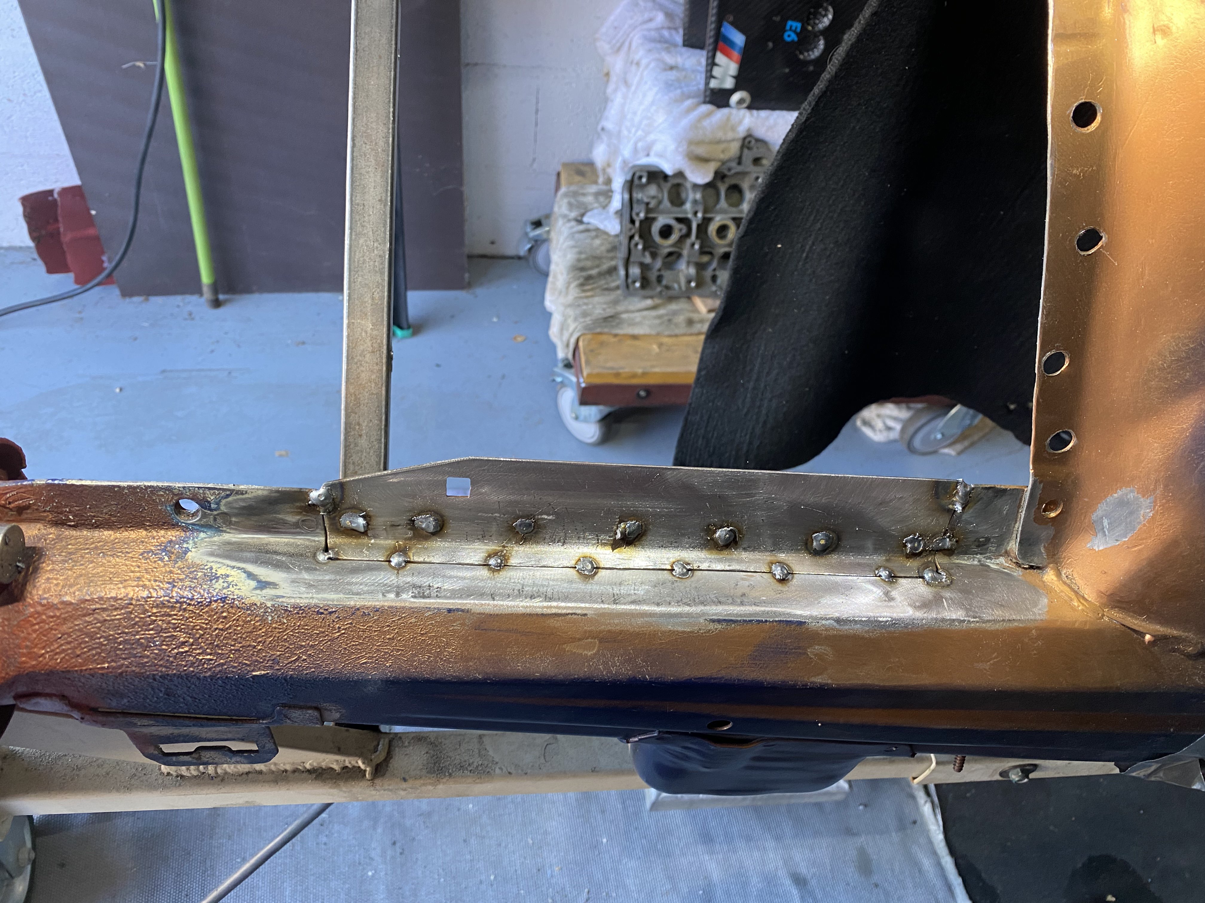

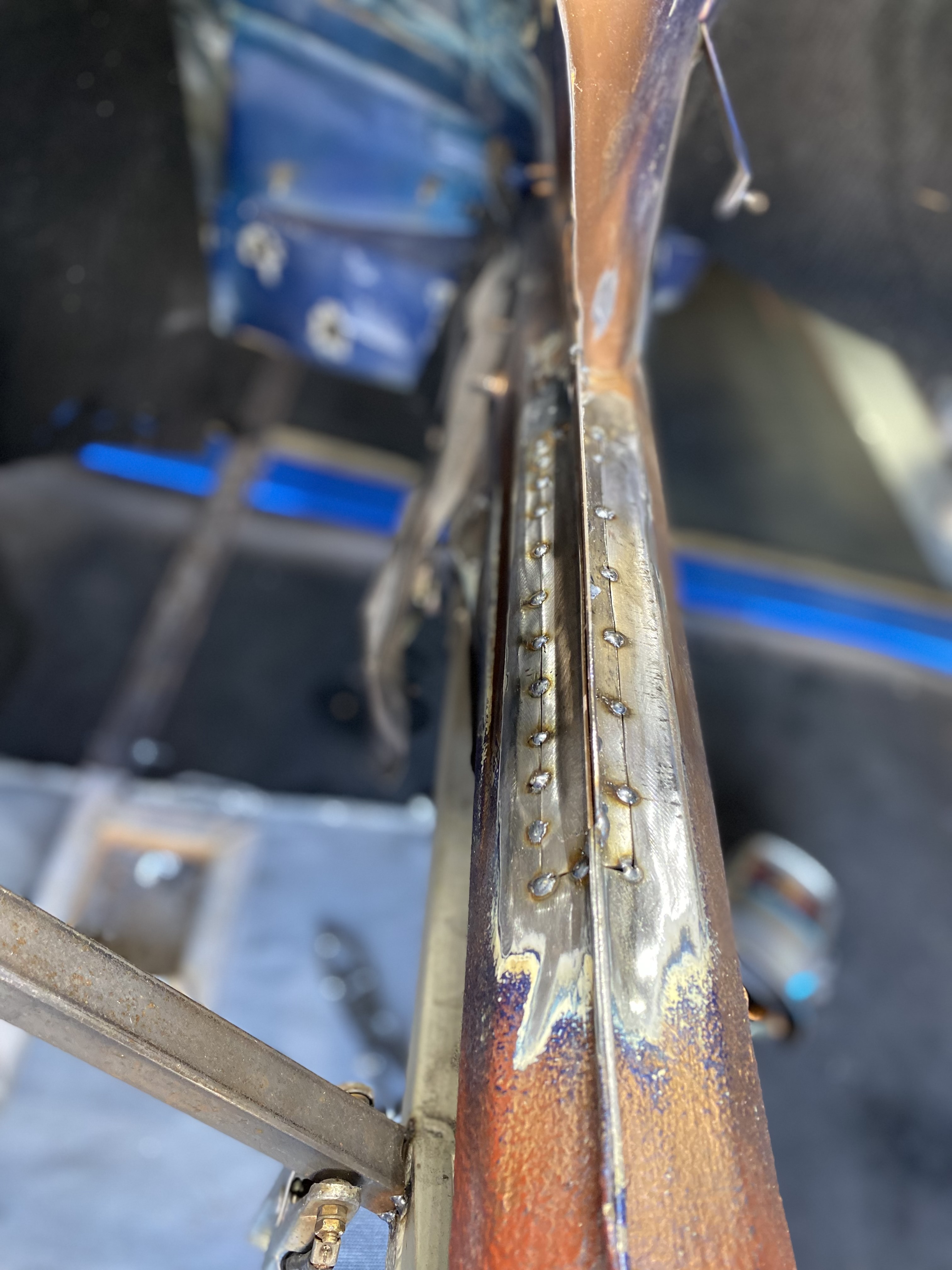

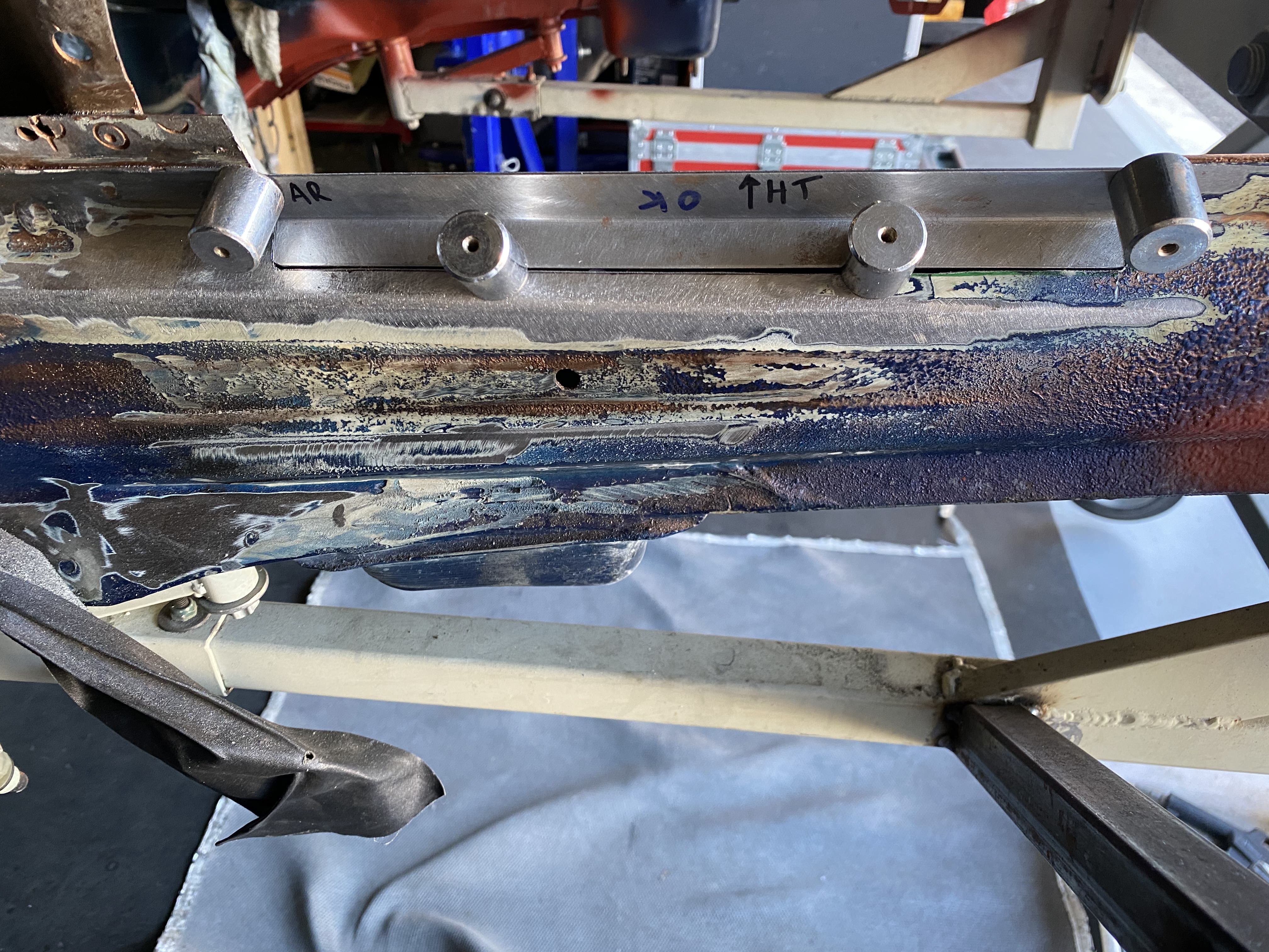

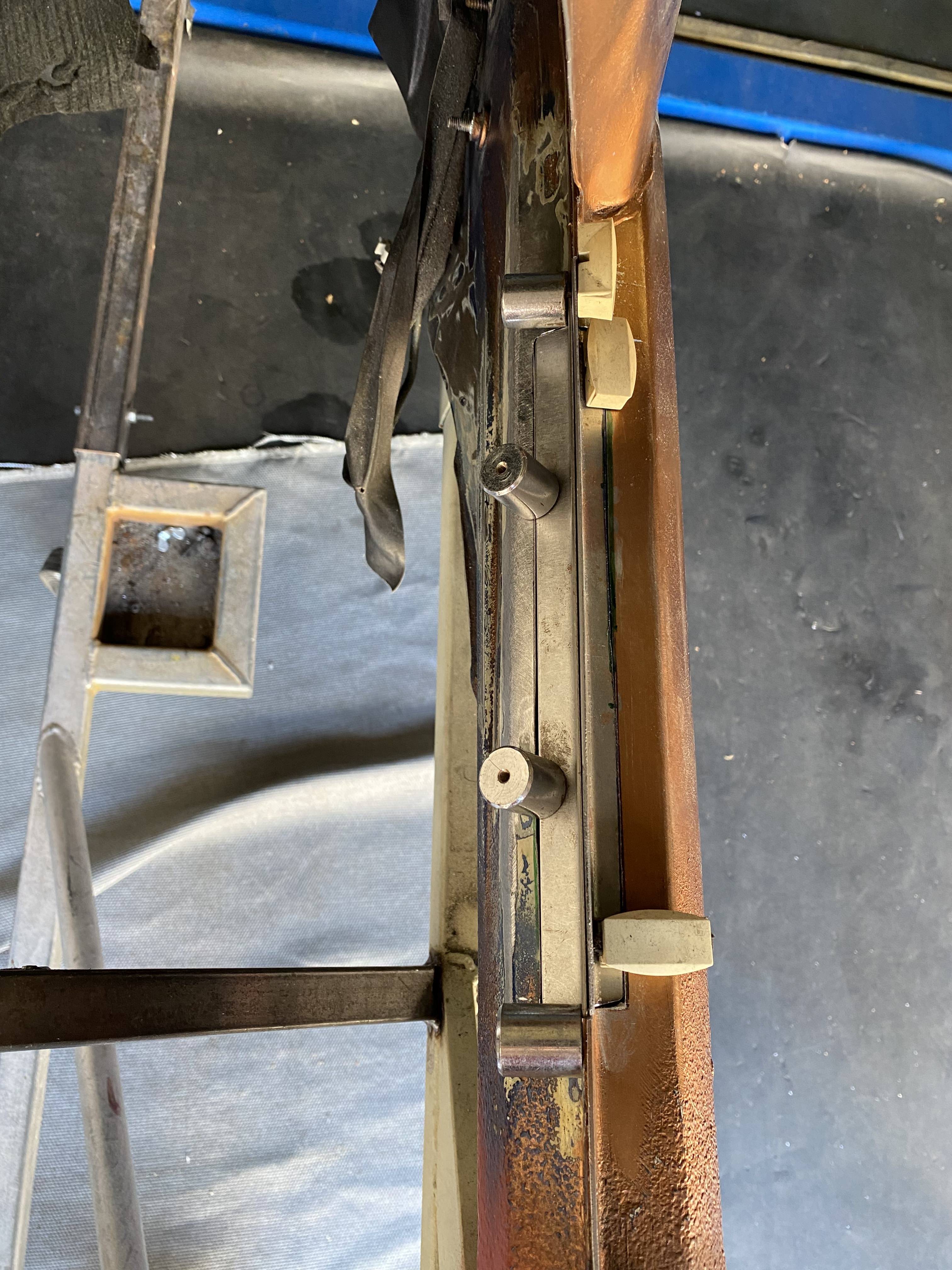

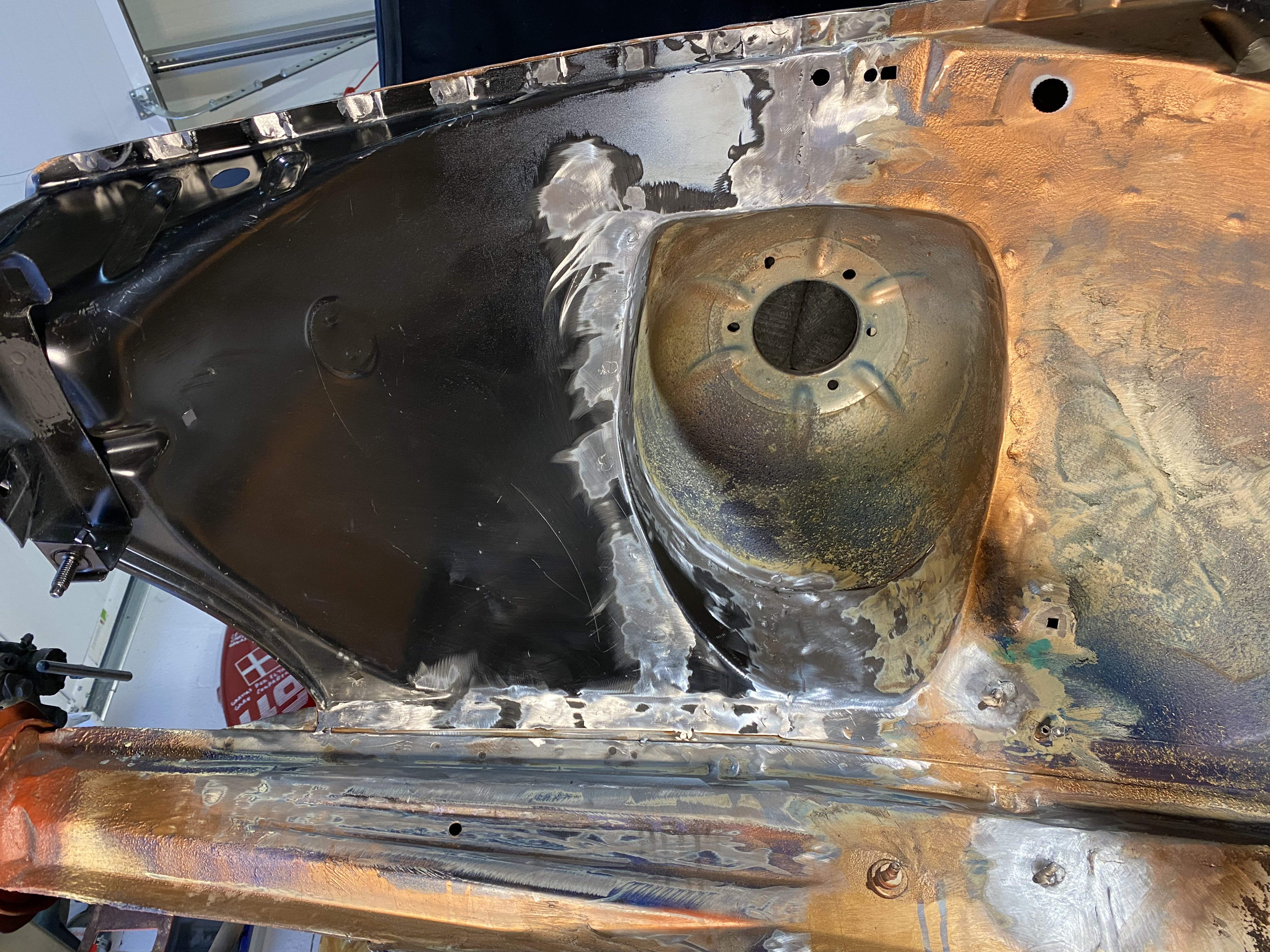

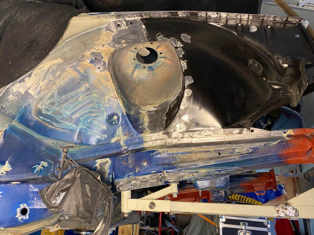

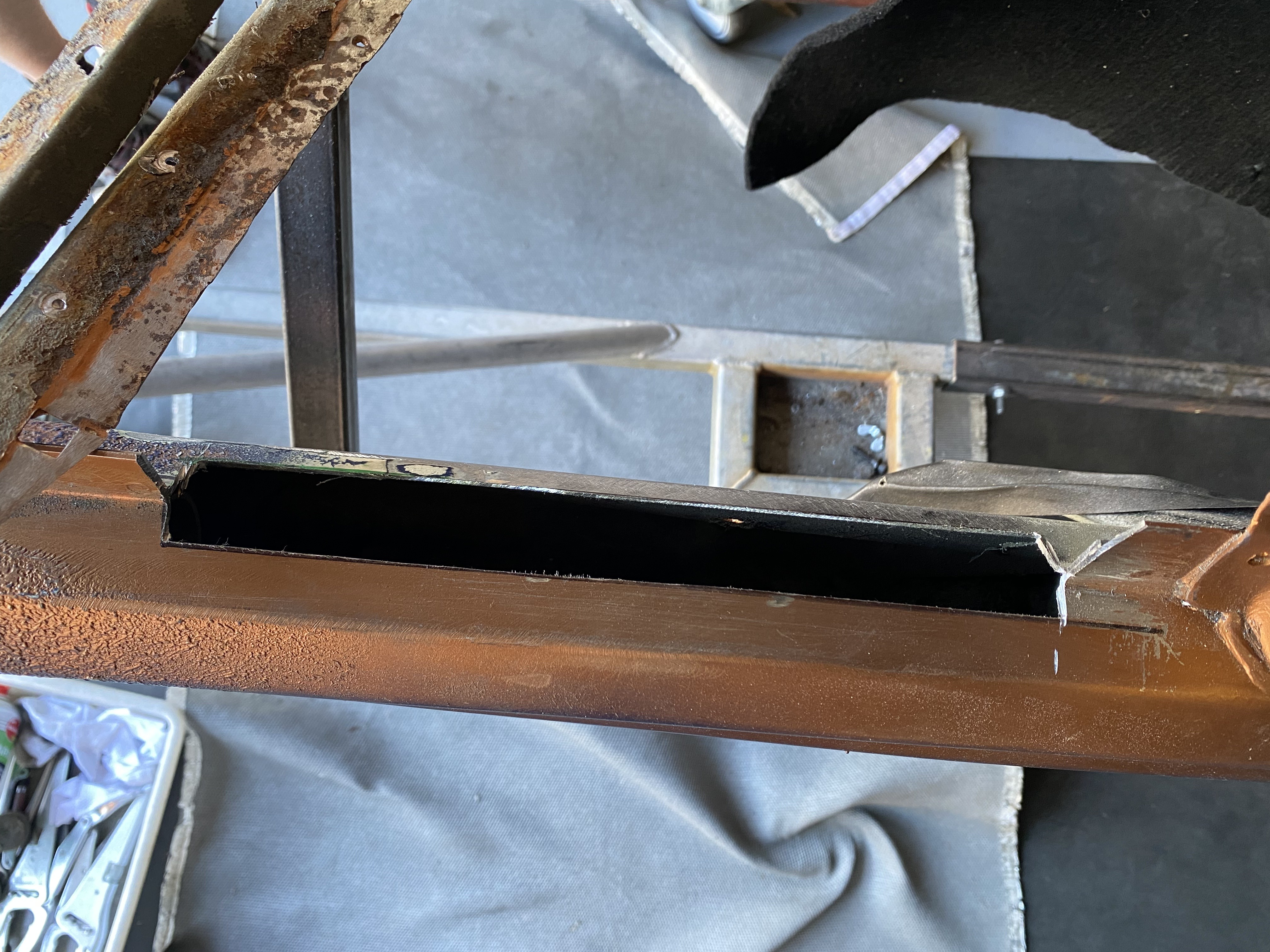

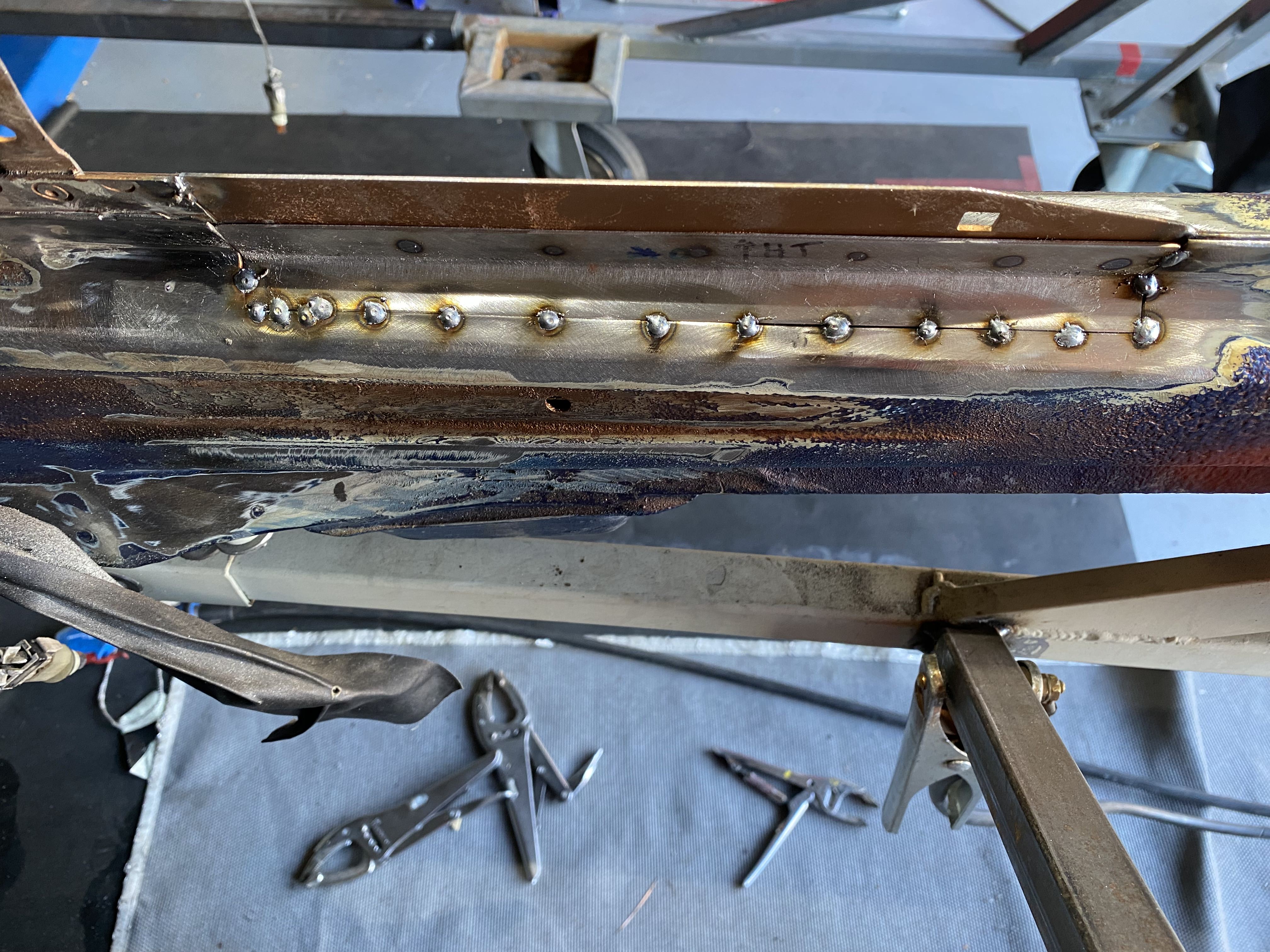

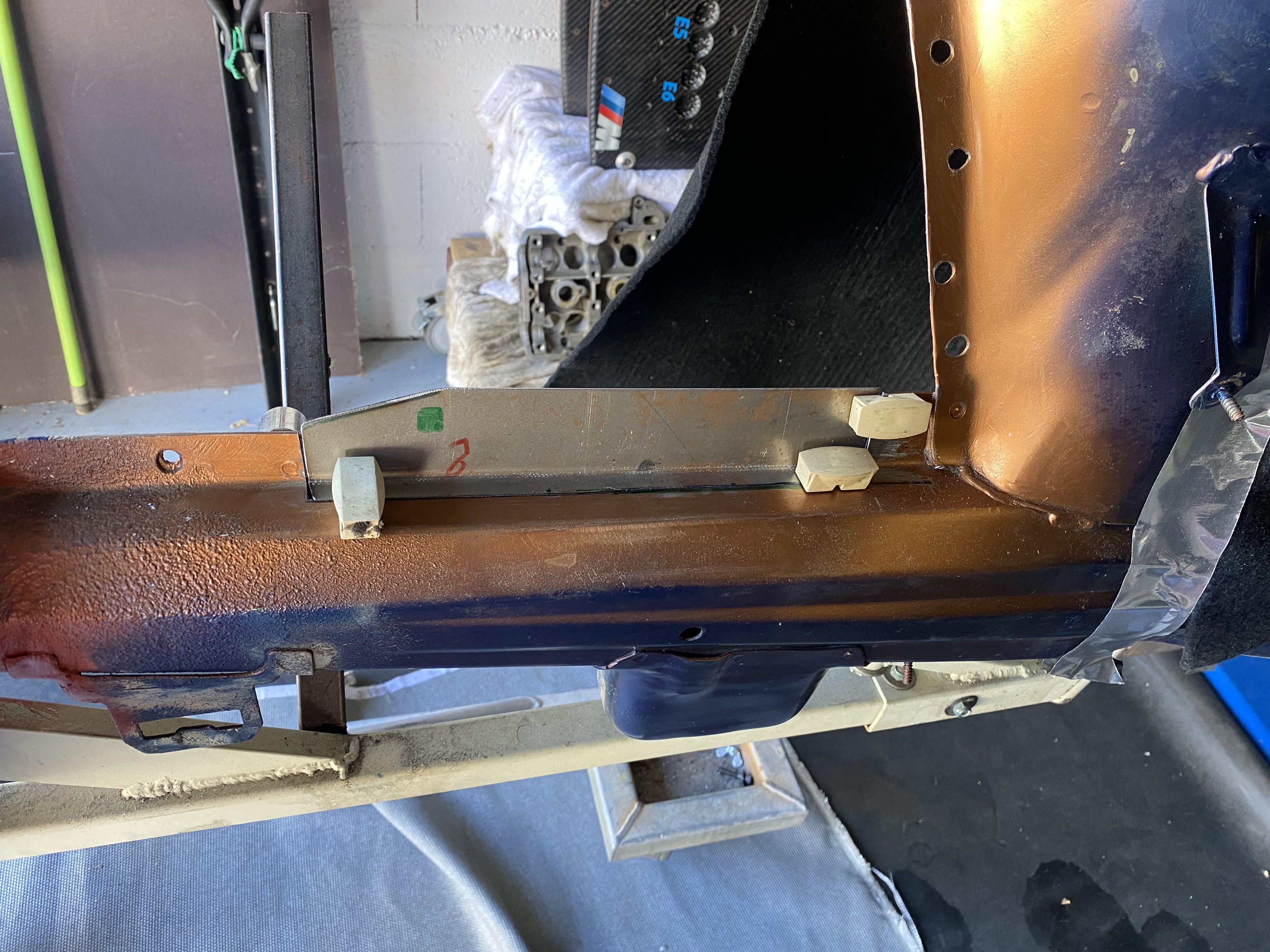

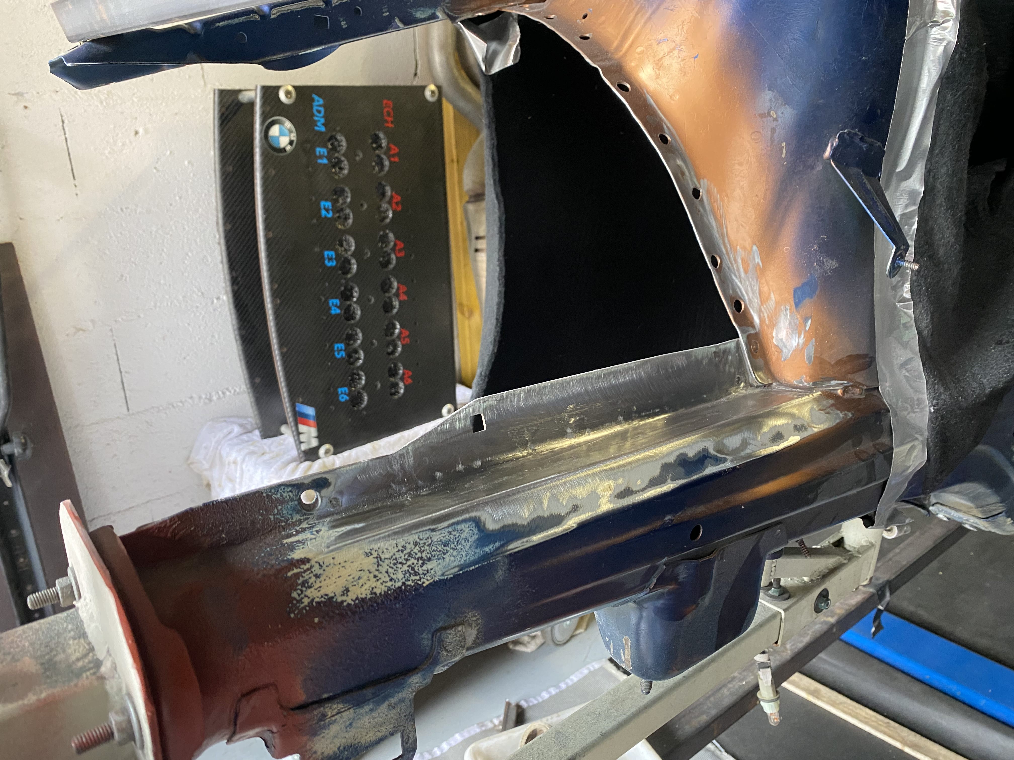

J’ai continué les passages de roue, qui ont été un peu plus long que prévu avec une réparation du longeron droit avec une rouille localisée et autre.
Le côté droit

Ça y est le côté droit est fini aussi. image.thumb.png.363e834e968e1e836e8ed1bd3d75ac67.pngimage.thumb.png.5e1a65d5e0ace807b4af36fc457a60c7.pngimage.thumb.png.b99ddb4a5254328b9c9b838eef49d8b5.png
