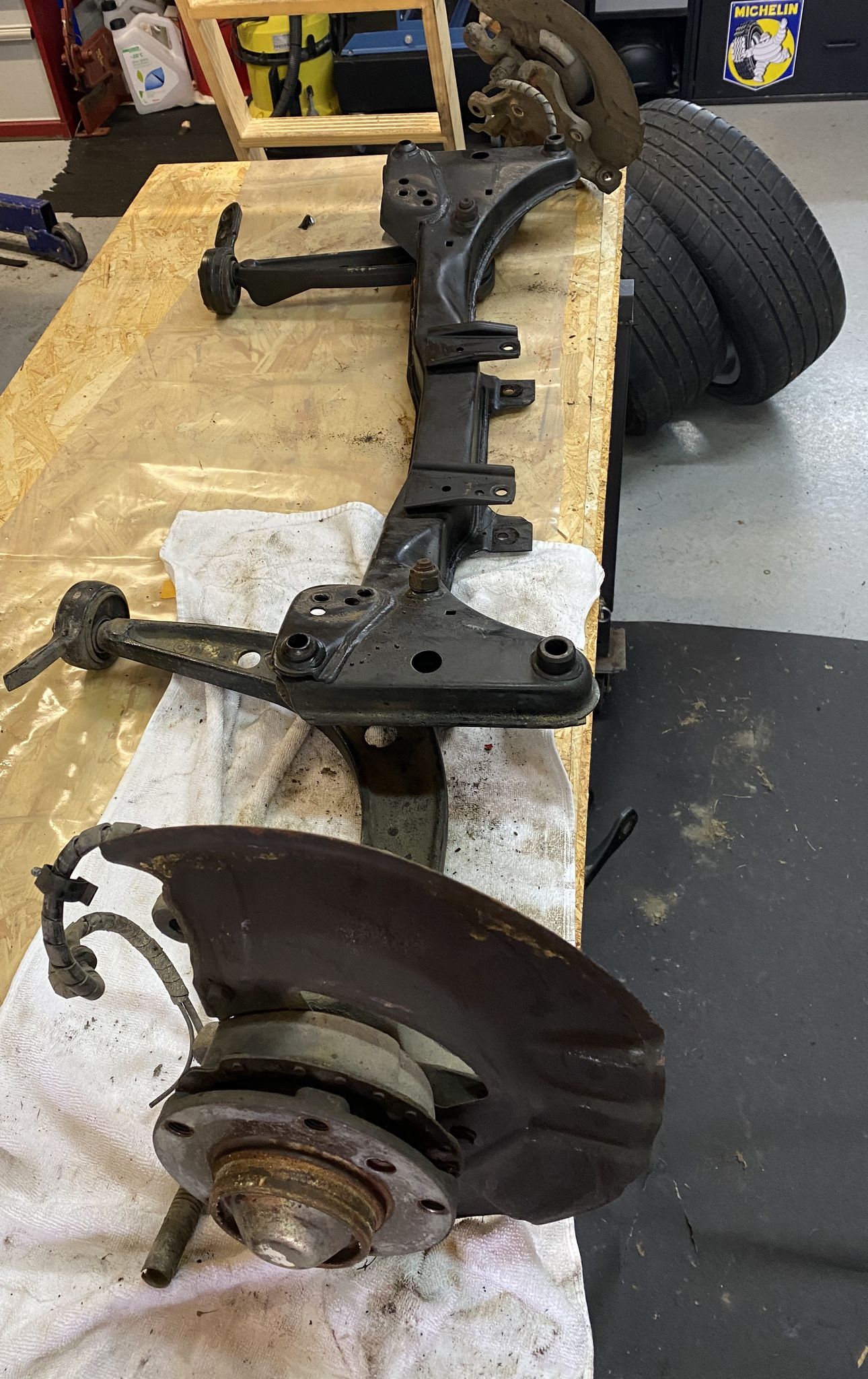

En effet, je suis en cours de réfection complète des trains roulants de ma 328i cabriolet.
Alors, autant l'avant c'était sympa, malgré 2-3 difficultés, j'ai pris pas mal de plaisir à bien faire les choses.
Autant l'arrière m'apporte beaucoup plus de complications. Comme je ne suis pas équipé de pont élévateur, j'ai fais le choix de ne pas déposer l'ensemble traverse + pont + trains d'un bloc. Par la même, seule la traverse est restée sur place. Au rayon des difficultés :
- Empreinte de vis de cardan HS (côté droite). Il a fallu que je coupe la vis (ainsi que le support de soufflet)
- Vis de support de bras oscillant grippée (les 3 côté droite). J'ai pu en chauffer une qui s'est avouée vaincu. Les autres, je me suis abstenu de chauffer, compte-tenu la proximité avec le réservoir de carburant! Du coup, une a casser en faisant levier, et lors et sortie grâce au pétard de mon ami (1700Nm). Celle cassée, impossible de déloger malgré l'utilisation d'un extracteur. J'ai du percer en 10,5 mm et tarauder M12.
- Corrosion importante au niveau de la coquille (côté droite) : il a fallu que j'injecte de la mousse (Teroson PU 9500) avec de reboucher.
- Corrosion importante au niveau des bras de suspension. J'ai du m'en procurer 2 d'occasion : il me reste à remplacer les silentbloc, et faire un coup de propre (nettoyage + peinture)
- L'ensemble des silentblocs très compliqués à extraire, compte-tenu de la forme et du gabarit des demi-trains : action que je vais devoir sous-traiter, j'attends une disponible de mon mécanicien.
J'ai eu aussi le boulonnage du tirant de carrossage cassé. J'au coupé le tirant, le reste sortira en même temps que le silentbloc.
A ce stade, tous les éléments sont déposés, je pense que le plus dur est fait. Je m'occupe actuellement, à nettoyer/traiter/protéger la traverse et coquille du bras oscillant, ainsi quelques points de corrosion décelés.
En effet ça rend bien .
pour tes difficultés sur l’AR j’ai eu presque les mêmes. Ce qu’il faut surtout, c’est tout débloquer avant de déposer le train ar, car c’est serré très fort, et le fait d’avoir le train sur la voiture, facilite les desserrages.
Pour les silent bloc de train ar je suis en plein dedans et c’est très long de tous les changer. Il y en a quinze en tout sur tout le train ar. c’est un bon poste de dépense si tu mets de la qualité.
J’utilise la presse quand je peux(silent bloc carter pont ar) sinon tige filetée et outils divers cylindrique bricolés, modifiés, achetés avec écrous.

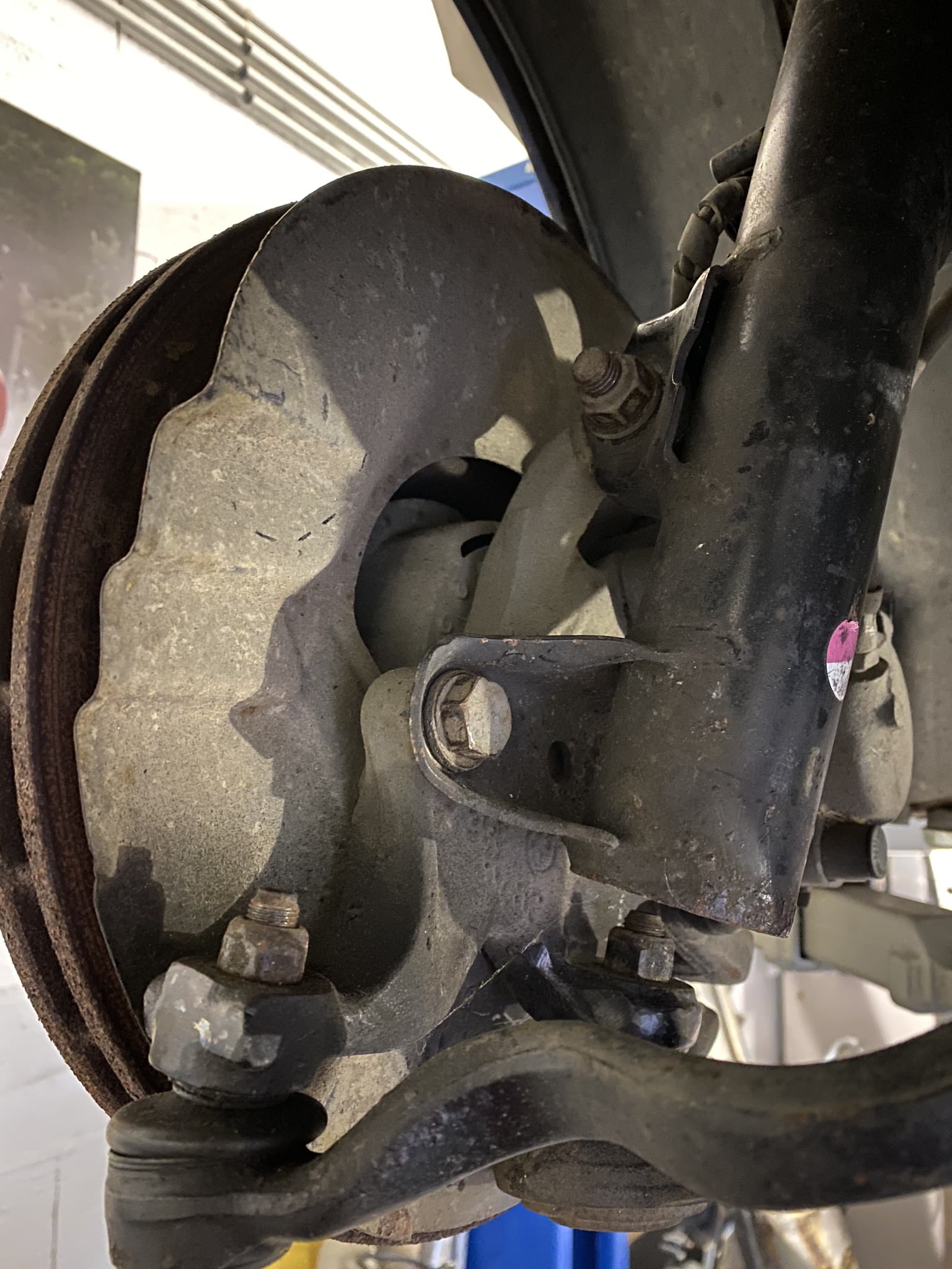

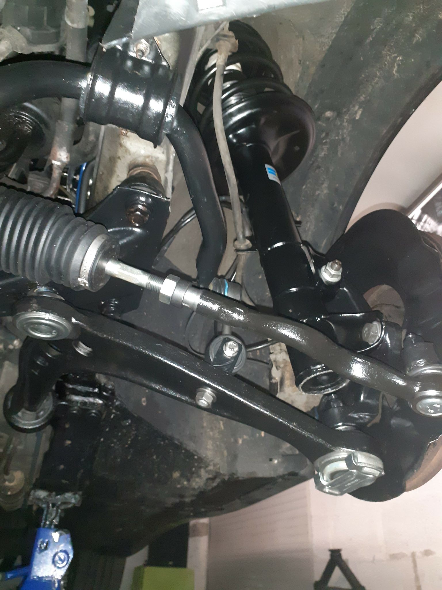

Dépose train av de la bête .
