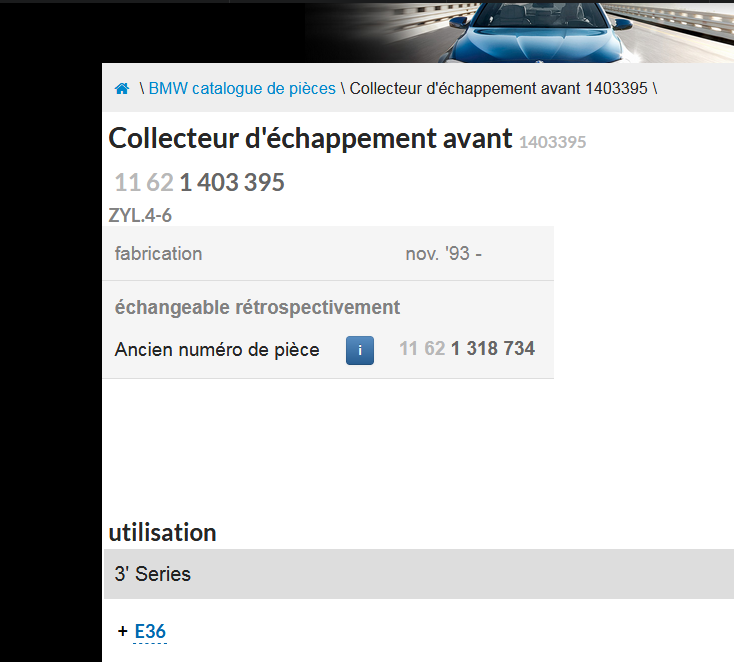

l'etk donne deux refs , avec des dates de fabrication ...
il semblerai que la première ref soit de 08/92 à 06/94 ... et que la seconde , aujourd'hui referencée comme dispo ai commencé à etre fabriqué en 08/93 ...
la première pesant paradoxalement 100gr de moins que la seconde ... donnée de poid à prendre avec des pincettes car un 3.2 ferait 1kg de moins bien qu'ayant l'insert pour la sonde lambda ......
il ne reste plus qu'a les peser ...
il semblerai que la première ref soit de 08/92 à 06/94 ... et que la seconde , aujourd'hui referencée comme disponible ai commencé à etre fabriqué en 08/93 ...
la première pesant paradoxalement 100gr de moins que la seconde ... donnée de poids à prendre avec des pincettes car un 3.2 ferait 1kg de moins bien qu'ayant l'insert pour la sonde lambda ......

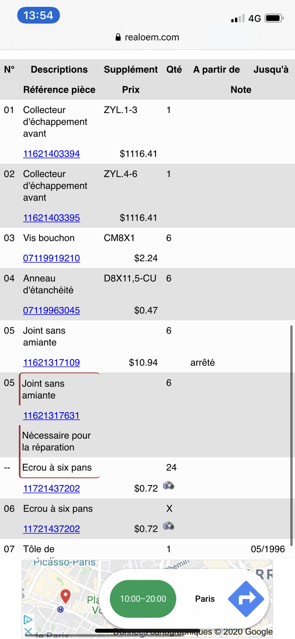

la réf du mien fini par 403 395.
j’essaierais de les peser à l’occasion
Sur realoem pour la mienne c’est bien la bonne réf

je prefere BMWfans car en cliquant sur le "i" on a d'autres infos
