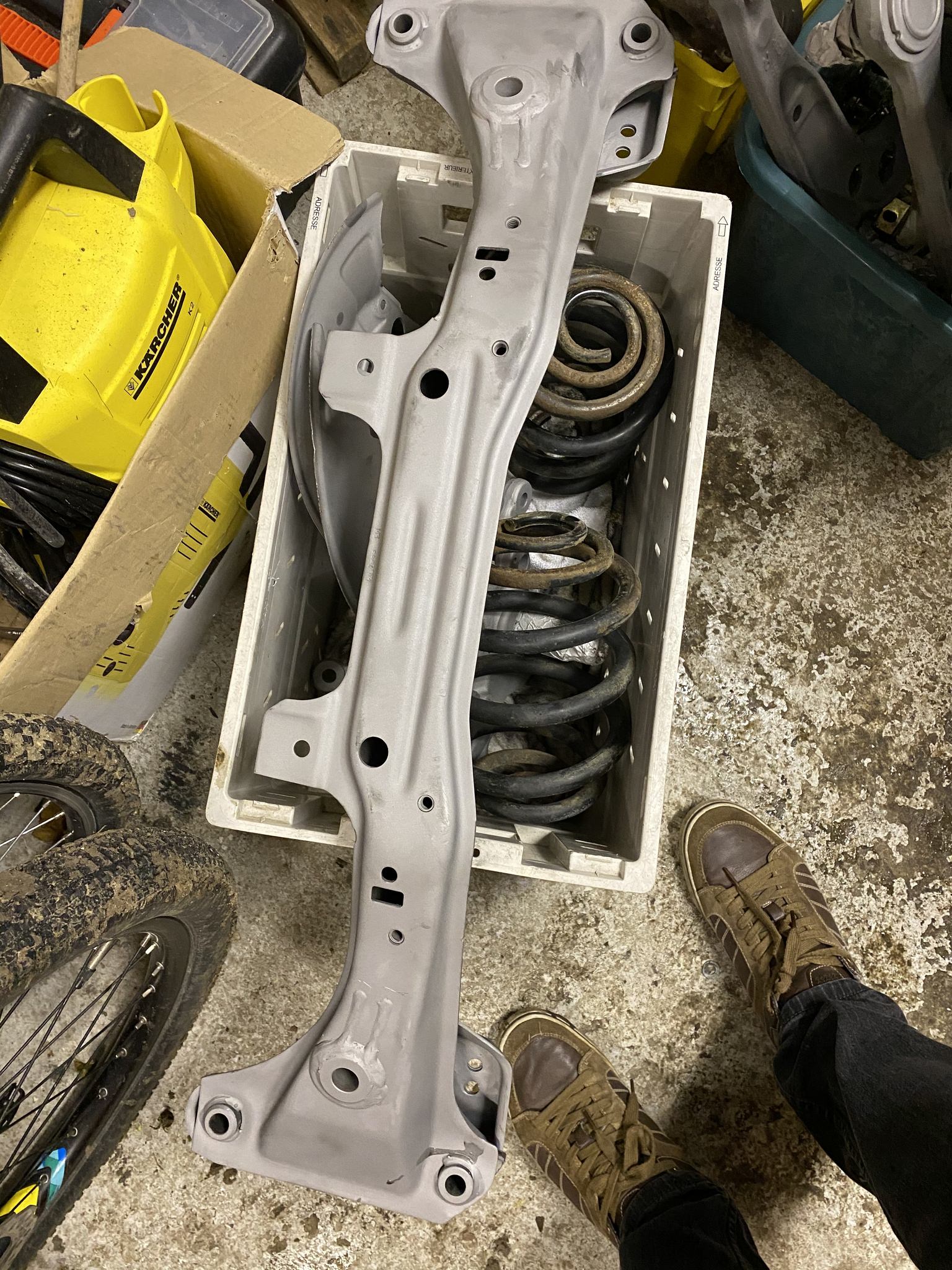

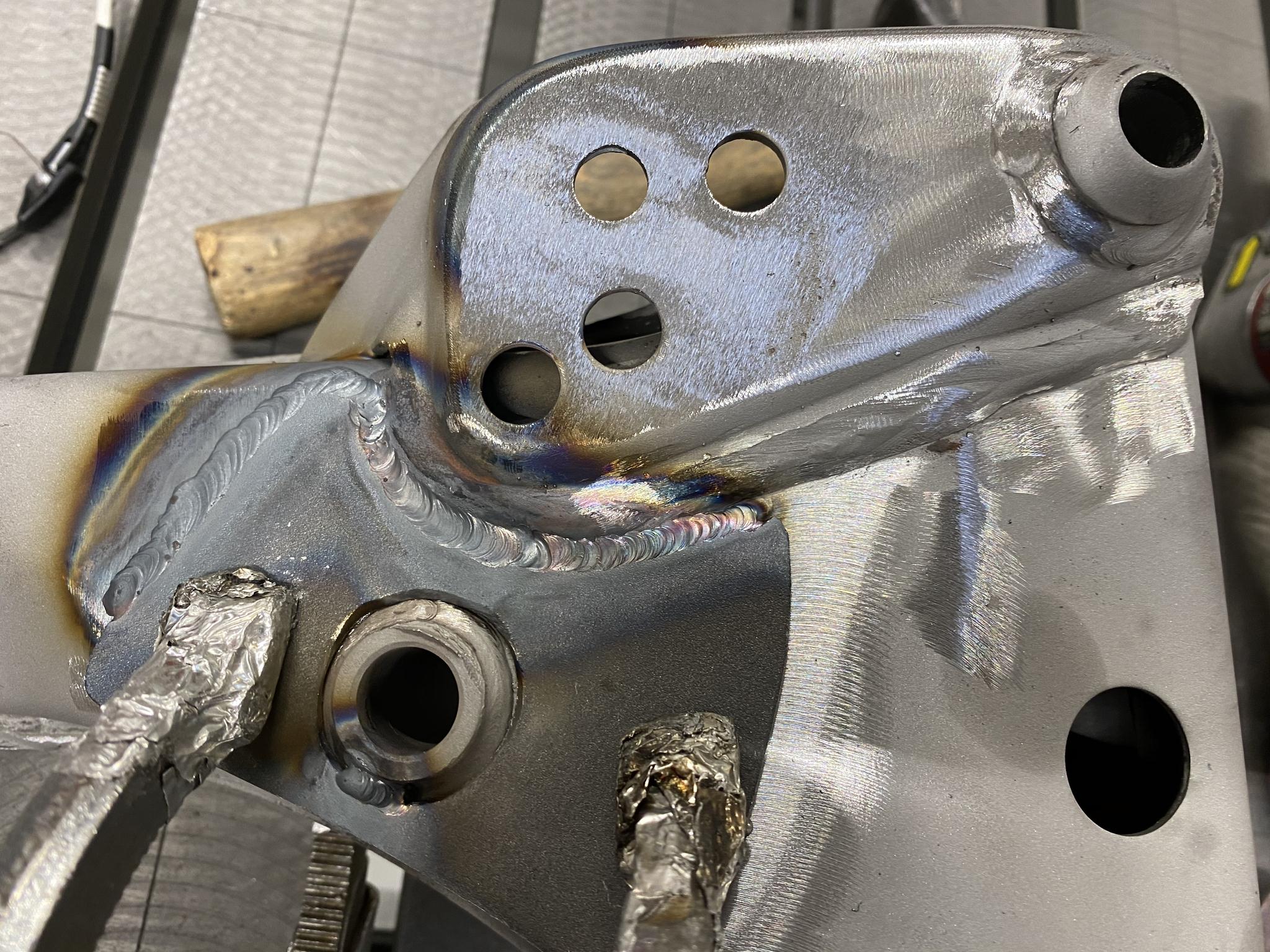

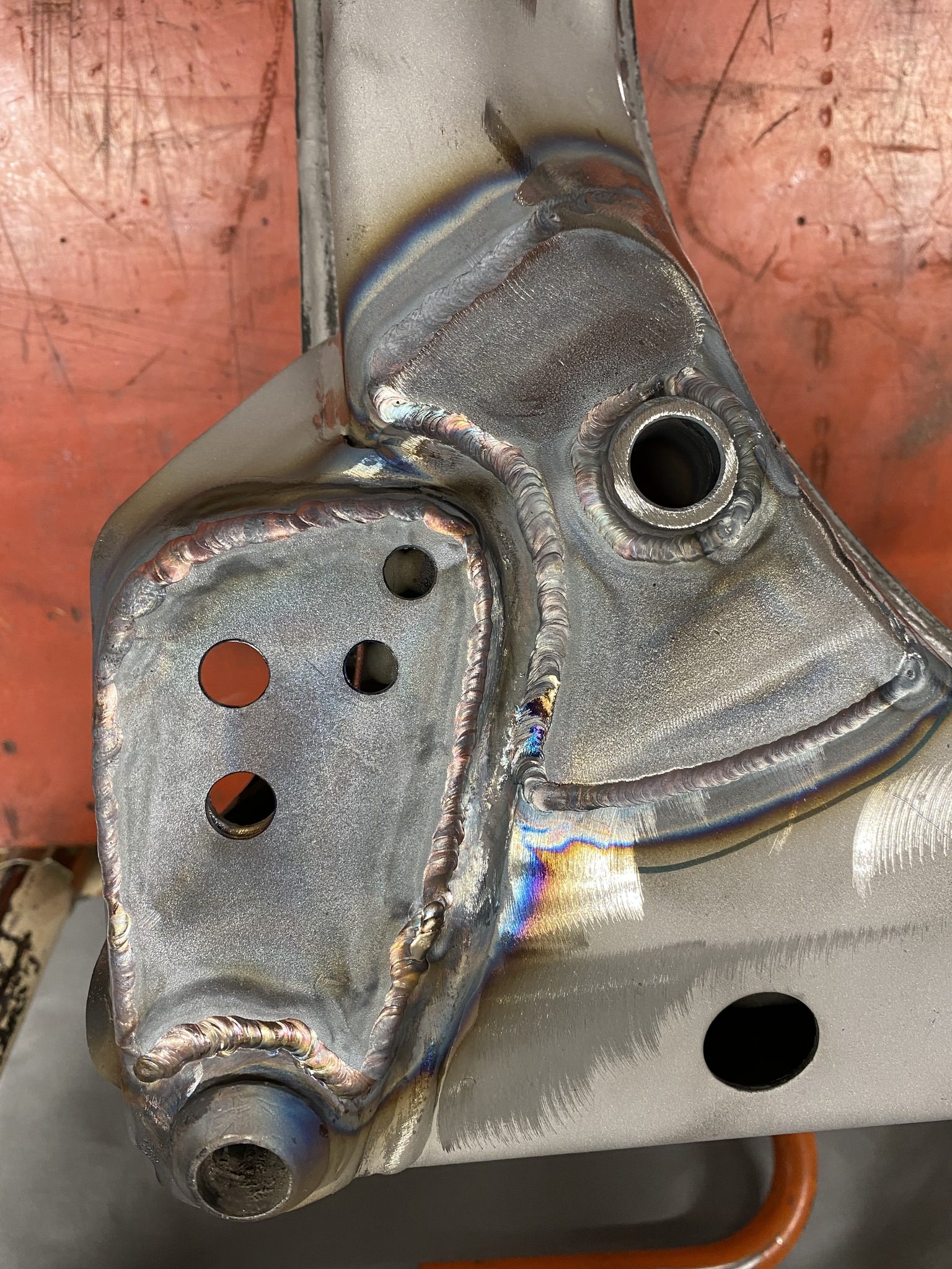

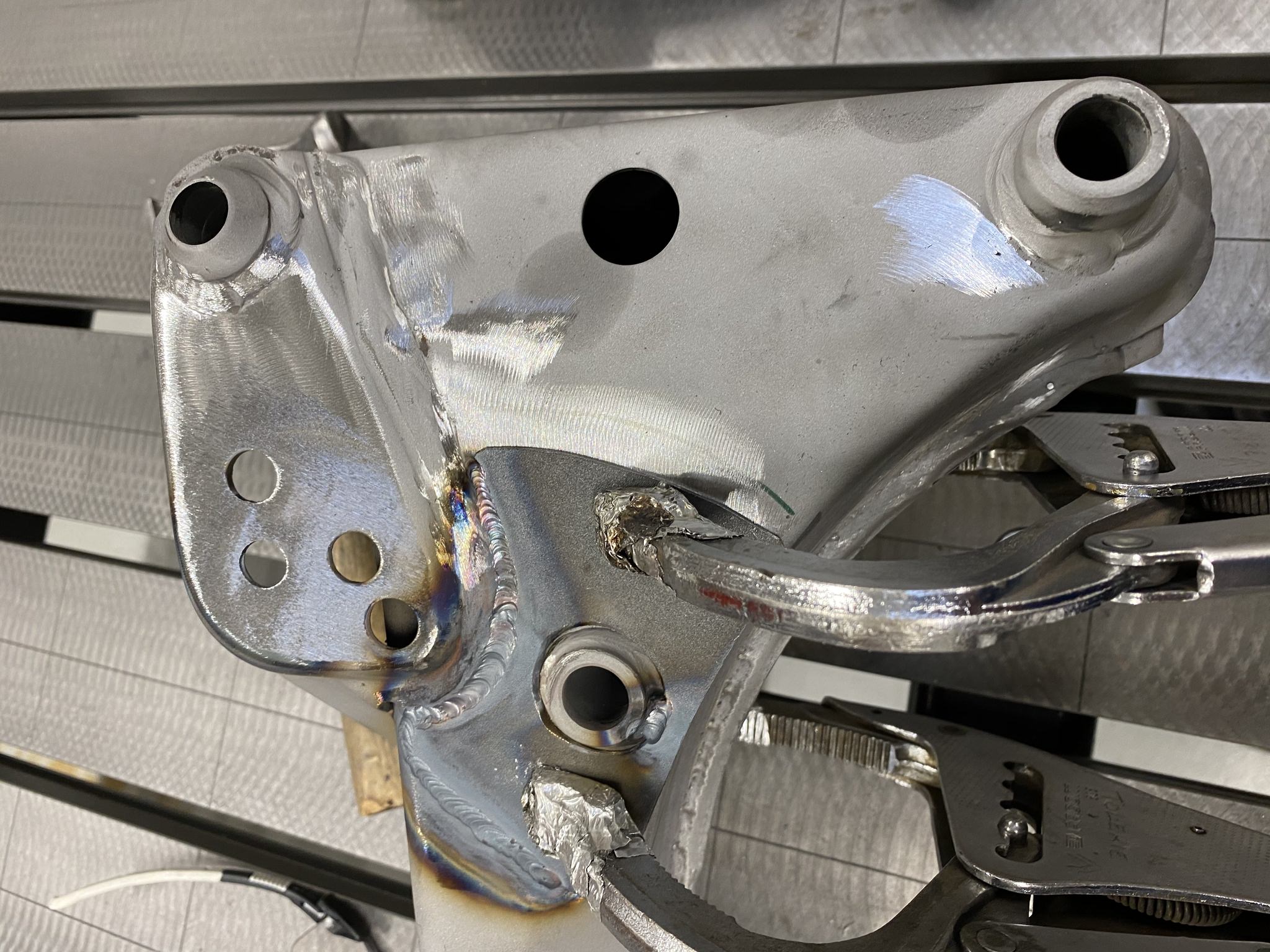

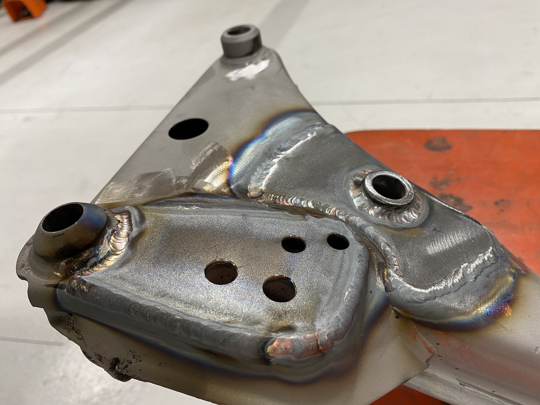

En regardant les points de fixations moteur sur le berceau av, je me suis aperçu qu’ils étaient fissurés.
En cherchant un peu j’ai vu les renforts qui étaient vendus sur le marché, et j’ai essayé de les reproduire.
Un coup de sablage et c’est parti pour La fabrication des renforts et les soudures.
Et il est bon soudeur en plus de ça ! Well done !!
il y a 39 minutes, Bigg a dit :
Bon? C’est beaucoup dire j’ai fait un côté et un pote l’autre.
Soudure au tig c’est quand même mieux pour ce genre de pièces .
oui enfin toi ca ressemble pas un paté avec une baguette noyée dedans...donc vs ma,compétence j estime aussi que tu sais souder ?

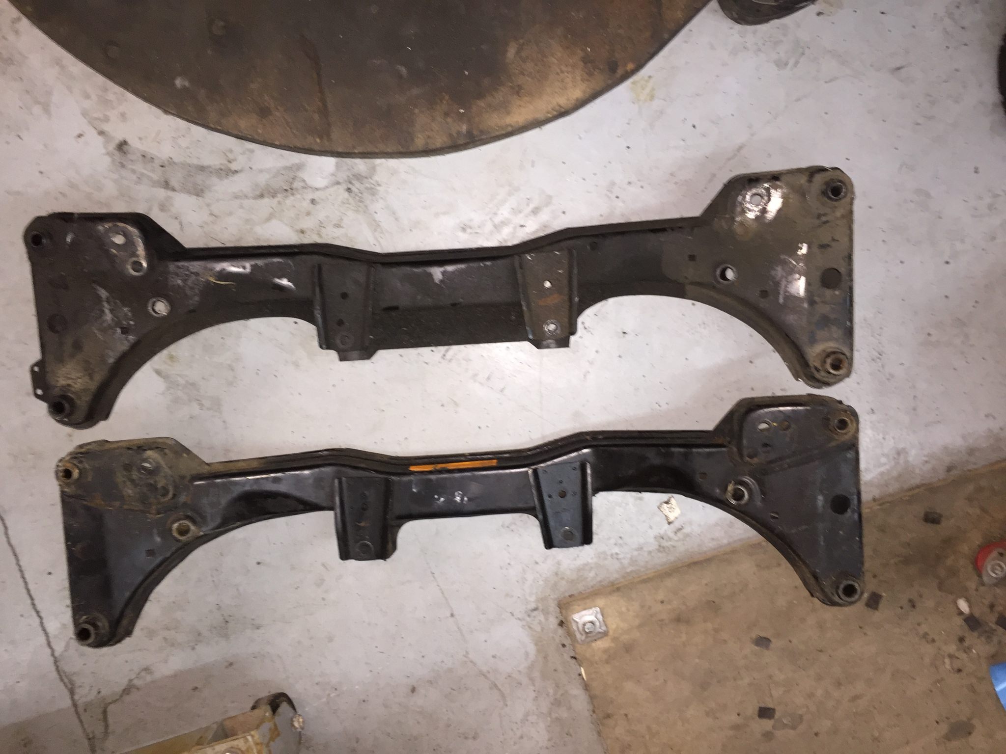

c'est pas le berceau d'origine ça ... c'est même pas un berceau de M3 ...
Il y a 9 heures, ACS3 a dit :
Et pourquoi?
déja , il y a les insert pour le Xbrace , donc forcement ce berceau est contemporain du Z3 ... donc 96 mini ... ( ou un de cab )
deuzio , il y a 4 trous là ou pose le silentbloc , sur un M3 c'est 2 ...
le berceau M3 comme le berceau de pont est marqué M3 ...
là tu refais une passe au tig ...
Il y a 2 heures, ACS3 a dit :
Non pourquoi? Je comprends pas trop
Berceau de
Il y a 3 heures, ACS3 a dit :
déja , il y a les insert pour le Xbrace , donc forcement ce berceau est contemporain du Z3 ... donc 96 mini ... ( ou un de cabriolet )

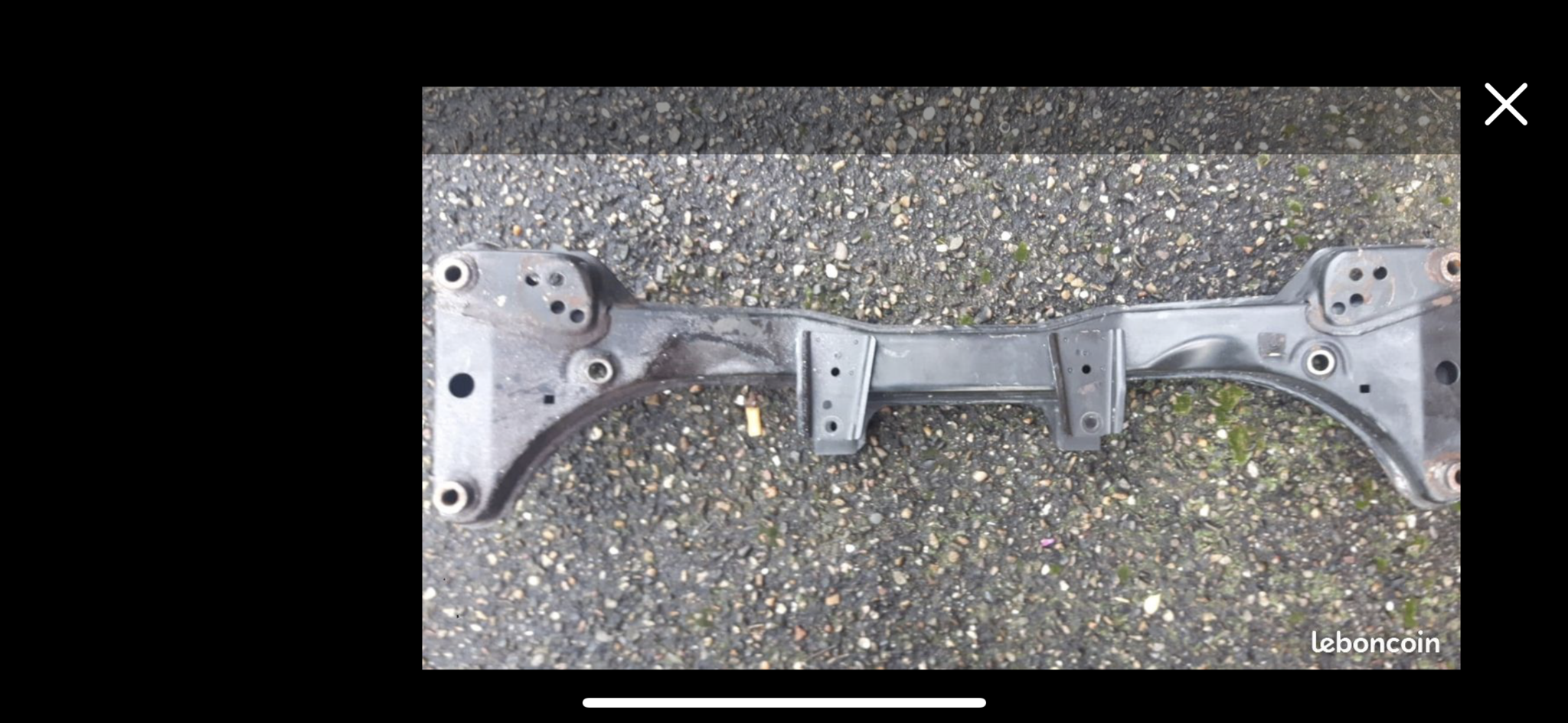

Berceau de M3 a vendre sur le bon coin,  4 trois aussi
et le marquage M3 il est ou ?
je te prend une tof de l'autre coté demain ...
as tu remarqué la plaque entre les deux supports de crémaillère inférieurs ....
apres , moi , je m'en tape ... je sais ce que je sais ... si tu doutes , je m'abstiendrais de t'aider ...
il y a 1 minute, ACS3 a dit :
je te prend une photo de l'autre coté demain ...
as tu remarqué la plaque entre les deu support de crmailliere inferieur ....
Le marquage M3 je l’ai sablé donc je ne sais plus si il y était pour dire vrai mais je dois regarder des photos.
Aprés je vois bien la plaque que tu dis entre les points de fixations crémaillère, mais je ne sais pas à quoi elle sert.
‘Je ne connais pas trop les différences comme toi mais il me semblait que le 3.0 non GT n’avait pas de Xbrace ? Moi je n’en ai pas en tout cas.
Sais tu me dire où est gravé la référence du berceau ?

Le 31/01/2020 à 21:42, M3Olive78 a dit :
D après realoem la réf origine m3 est 31112229040.
https://www.realoem.com/bmw/fr/showparts?id=BF91-EUR-02-1993-E36-BMW-M3&diagId=31_0242
Ce qui correspondrait a ce visuel:
https://www.ecstuning.com/b-genuine-bmw-parts/front-subframe-assembly/31112229040/
Pour autres E36 non m3: http://www.autobahnparts.com/part/bmw-E36-3-series-oem-front-subframe-31111096485
Modifié par DAM3
Je ne sais pas si c'est le berceau parfaitement d'origine mais en tout cas, il est signé deux fois M3. Gravé et en peinture.
