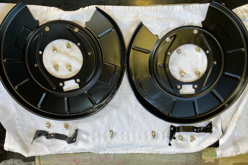

Préparation des bras ar pour la peinture: pose des roulements neufs, phosphatant, scotch de carrossier, peinture époxy.
Préparation des pièces bichromatées pour les freins ar
Pose des flasques de freins ar et des supports de tuyaux de freins (sablage et peinture époxy).
Beau ?
