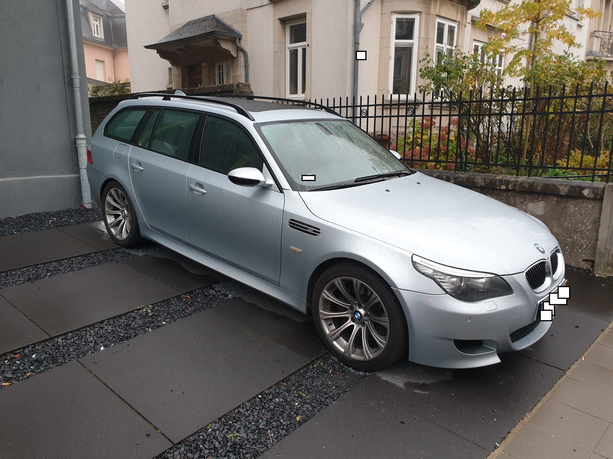

Présentation du véhicule :
Marque : BMW
Modèle : M5 E61
Année modèle : 2007
Puissance : 507 cv
Coloris : Arctic grey

J'ai fait une bourde jai posté le problème dans  la présentation... Et pas selon les codes du forum en plus ?
Et j'ai aussi des problèmes sur une cobustion cylindre que je n'ai pas eu le temps de dégrossir avant de demander de l'aide.. en gros si je me mets en M et monte bien dans les tours, le moteur se met en sécurité...faut que j'investigue un peu encore.

comment_1004298
Bienvenue
Il te faut un système de diag qui s'appelle ista, sans quoi on ne pourra pas trop t'eclairé sur ses défauts. ..
La mise en sécurité peut venir de pleins de choses comme un système vanos fatigué ou un filtre ou pompes à essence hs. ..

Bienvenue ..
Moi aussi déjà eu une M5 e61 !! sinon elle a combien de kilomètres ? tu peux commencer par changer ton filtre a essence et ta pompe a essence ..car si elle te le fait seulement en mode M  c'est qu'il y'a un manque de débit de carburant .

elle a 155K Km
pour le carburant peut etre bien, je précise que ca me le fait sur les cylindres 5, 6, 7 aleatroirement et pas d'autres pour le moment. (sur deux essais uen fois le 5 et une fois 6+7)
