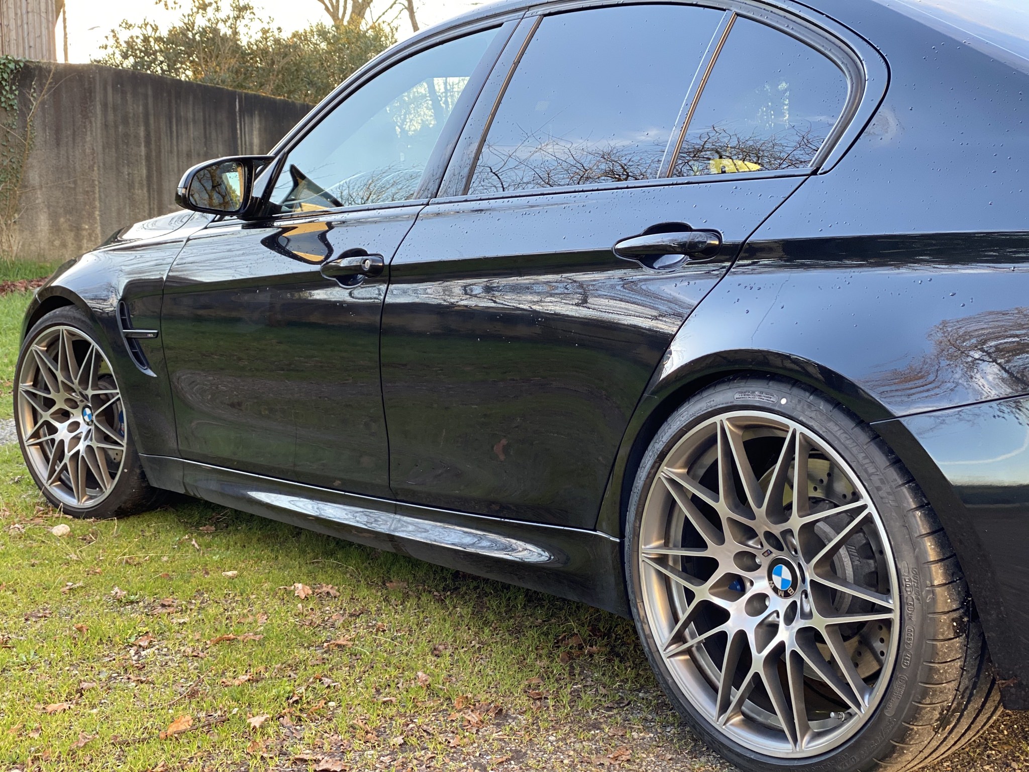

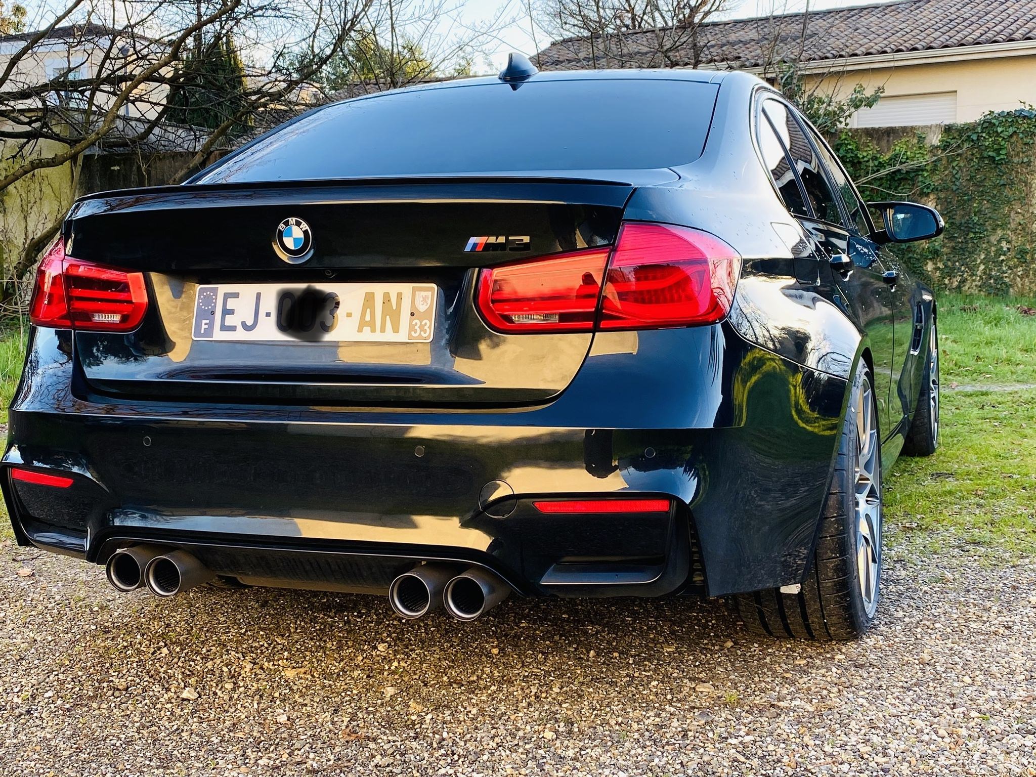

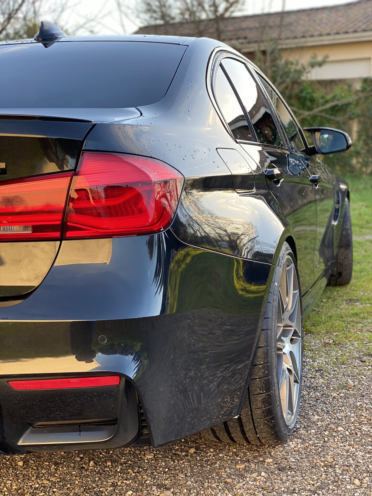

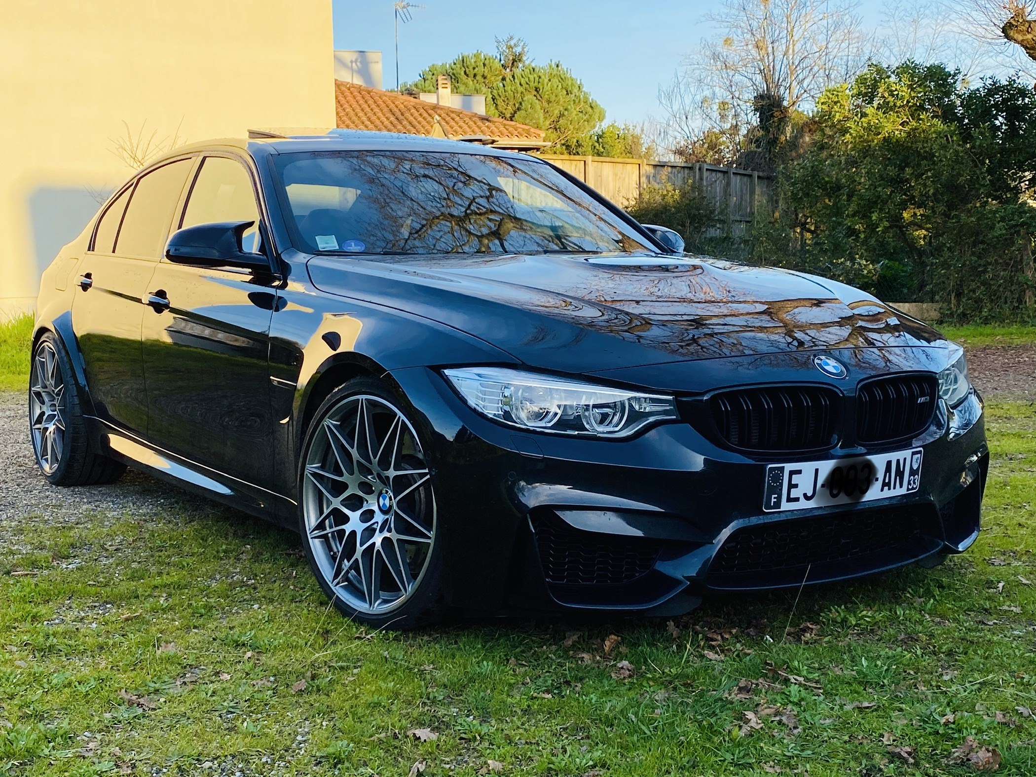

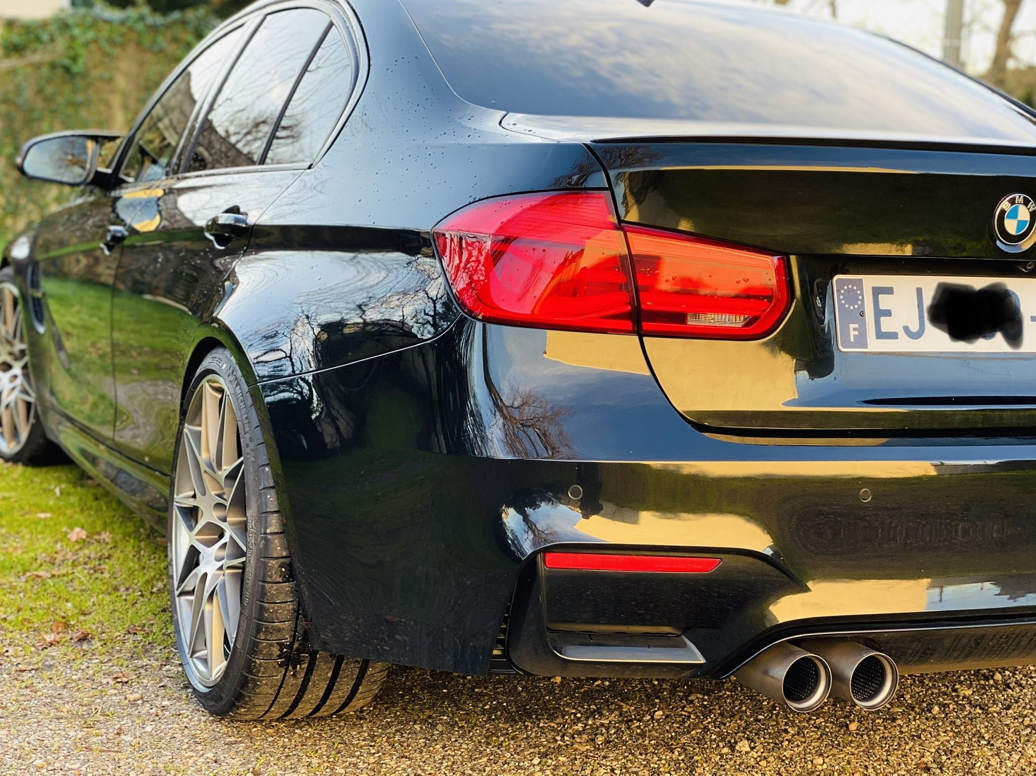

En effet j’ai monté des élargisseurs sur ma f80 pack compétition.
Actuellement j’ai 12 mm  derrière et 10 mm devant.
Ce sont des H&R gris , cela ne se voit quasi pas en regardant la jante. Aucune vibration dans le volant en roulant, cela ne touche pas malgré les ressorts court eibach ( même chargé avec valise et 2 enfants)
Je pense peut être mettre le 12 mm  devant  et les 10 mm derrière prochainement ( d’après bimmer c’est mieux esthétiquement)
