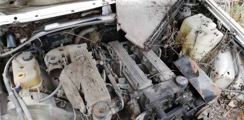

Dans une grange j'ai stocké une Alfetta en épave, incomplète sans moteur intérieur très incomplet, plus de feux arrière etc... Mais la caisse est plutôt saine.
Alors il y a un peu de boulot quand même
C'est une auto qui sera performante mais pas trop, donc idéale pour un débutant et pour apprendre sans compter sur la puissance.
Je connais par coeur ces autos, que ce soit une Alfetta berline ou GTV, GTV6, ou une 75, j'en ai restauré démonté préparé alors ce sera un avantage d'être en terrain connu. J'ai de la pièce aussi  :D
L'avantage est toute la mécanique trains avant arrière moteur boite arbre de transmission se montent sur une Alfetta sans problème ! Même empattement même architecture mécanique. Les trains ont de meilleurs freins avant, une boite à autobloquant sur les Twin SPark ou V6 ou Turbo.

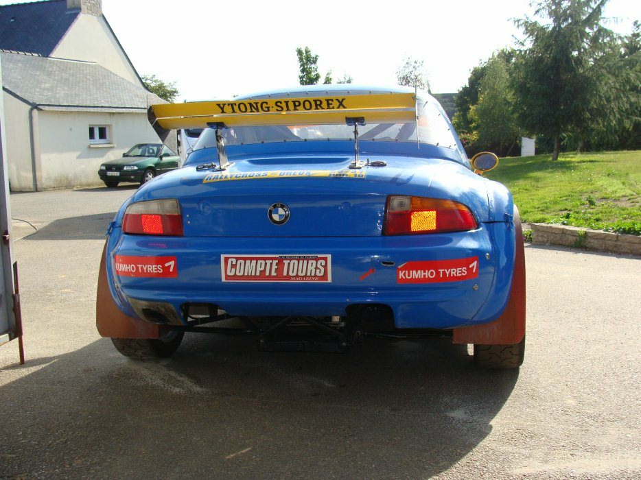

Le projet d'une auto performante et qui a beaucoup plu (le coupé Z3M Orange), mais du genre sur les sorties çà faisait la queue pour un baptême dedans, sans rire, elle a été parfois la plus rapide de la journée à Lurcy ou Magny-Cours Club, ou une des plus "lentes" à Magny-Cours F1 (je n'aime pas trop le très rapide), c'est gratifiant quand on monte soi même sa voiture et qu'on essaye de la piloter.

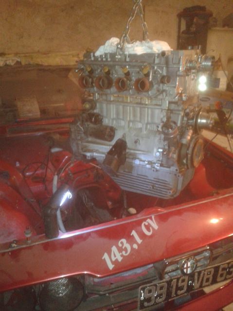

Mais mes souvenirs en GTV 143,1 cv à batailler pour ne pas me faire doubler, c'était bien sûr inévitable avec certaines autos mais c'est un super souvenir. Ce la force à soigner le pilotage car on ne compte pas sur les cv pour se rattraper dans le ligne droite, c'est génial de se faire doubler mais d'avoir tout fait pour ne pas que çà arrive !

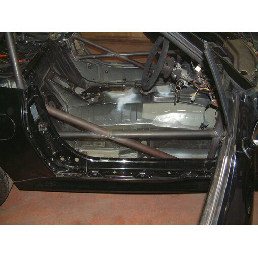

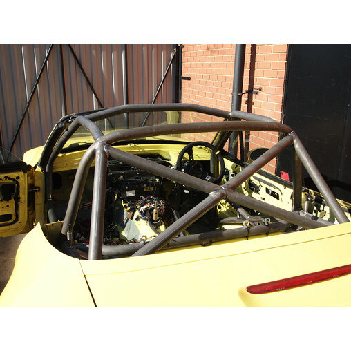

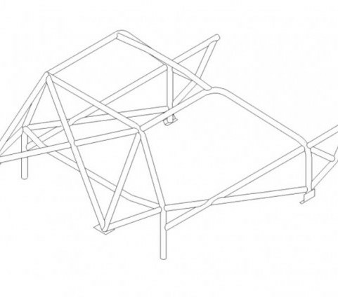

Voila le choix qui me semble pas mal pour l'arceau, un custom cage pour Z3 roadster (forcément çà se montera mieux). Il existe en deux qualités d'acier CDS ou T45(et même d'autres encore), comme pour le coupé je prends la meilleure le T45, mais pas le top du top car les acier au chrome "mobylette" euh molybdéne pardon, demande une atmosphère spéciale et un certificat FFSA le prouvant, assez compliqué à obtenir.
Sur le coupé l'arceau fait sur mesure était top et d'ailleurs félicité par le commissaire FFSA, il avait un défaut, il ne collait pas de partout exactement contre la carrosserie, je perdait pas mal de place, on ne pouvait pas monter un siège taille L, un M pas facilement, il fallait baisser le siège au max pour que le casque ne touche pas etc...
Quand je vois la forme de celui-ci on voit qu'il va épouser au mieux les formes de la carrosserie et du hard-top et nous laisser plus de place, surtout avec les mousses ignifugées obligatoires désormais.

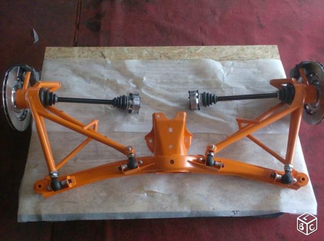

L'achat d'un deuxième trai narrière permettra de préparer un vrai faux train type DTM avec liason rotulée reglable en longueur et hauteur pour varier le carrossage et la pince avec une précision parfaite et sans que çà ne bouge (tassement des silentblocs)

les échanges avec le fabriquant d'arceau custom cage m'ont permis de comprendre pourquoi mon coupé avait un châssis aussi sensas à piloter, j'avais opté pour du tube E410 (+N pour le cintrage) au lieu du tube standard pour le gain de poids, mais c'est un peu comme les cadres de vélos, la noblesse du matériau fait sa légéreté mais aussi ses qualités.
Et pour le Custom Cage ils proposent soit le CDS (un acier utilisé pour les arceaux et châssis) ou cet acier très technique le T45.
La différence entre eux au niveau poids sur un arceau complet c'est 55 kilos pour le CDS et 48 pour le T45.
Mais surtout un rendu de châssis plus performant.
J'aimerai opter pour ce T45 surtout qu'un roadster Z3 n'est pas un modèle de rigidité il parait !

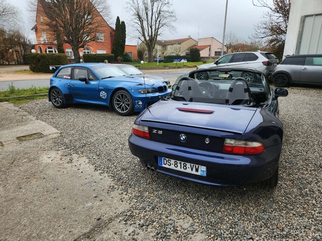

Finalement je vais faire une auto avec deux, le roadster RHD va donner sa mécanique, moteur, boîte pont, et j'ai acheté un coupé Z3 accidenté ce week-end.
C'est l'ex de Fred (membre de ce forum qui roule aujourd'hui en Z3M coupé

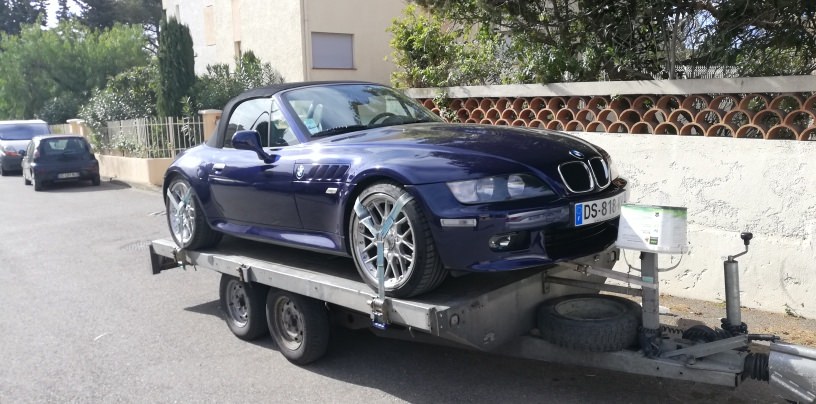

Je suis en train de charger dans le Jura Suisse, à  40 km de la frontière, il fait frais en altitude mais je suis bien content. Fred et son fils ainsi que son ami mécanicien m'ont bien aidé, l'auto était sur un pont élévateur ce qui a facilité le chargement !
4 jantes que je vais repeindre en teinte OEM style 42 comme je voulais ! Je vais les mettre sur mon roadster 2,8 69 000 km d'origine toutes options (très rare en phase 1)
787a1dd13fbba71efeb0b5bced5b77a8623abfd6.jpg.c2a2439f0eada25b64a4abfca9ddbdd1.jpg822e01298fa361a86780b95064709056c6e070b9.jpg.f41138605bdf34af6a69cf876a07f281.jpg829c555b43434b89e326153596f8e6b90302be66.jpg.3791b95c2abe9f92e75fd76f23e5ca5e.jpg286242d13b3f3e114a0597c3e2a7649929453752.jpg.69d54ff6286ea91615ad67104be0f276.jpgeff63fee84399a4a102e319163111d3afafe9d0c.jpg.d1edb220fa0fb4846d454f42d1fc4b86.jpgeff63fee84399a4a102e319163111d3afafe9d0c.jpg.d1edb220fa0fb4846d454f42d1fc4b86.jpg
IMG_20200304_095008_resized_20200304_064650942.jpg.4f633fdfa343d031d4bb19205ed2e346.jpg
IMG_20200304_104041_resized_20200304_064649654.jpg.f86f57d2f71106f0fd7573b501f49250.jpg
70 000 km annoncés, 2 ème main carnet gros dossier de factures, histovec, châssis sport, autobloquant, jantes BBS 18 qui vont être remplacées par les style 42 orange repeinte en gris OEM BMW.
Il y a même le petit accoudoir et le filet,
Harman Kardon.
Fred va dire adieu à son coupé, il va se consoler avec un très beau et pas courant Z3M coupé Alpinweiss
Bon il y a çà... Un peu de boulot. Mais ce travail m'enthousiasme plus que de préparer un roadster et le convertir en LHD (très gros chantier également) Le coupé 2,8 est éligible GT Classic pas le roadstern et le look est plus original.
Le lendemain 6 heures de travail, vider l'auto remplie de plein de pièces démontées, nettoyer les débris de verre, ranger les pièces par famille, les vis, ce que je garde ce que je vends. L'auto n'a plus de suspensions, mais j'ai un jeu de ressorts courts réglable arrière qui traine, la roue de secours d'un coté et ma roue de secours alliage de Z3M (que je garde pour mon 2,8 quand il aura de gros freins, et aussi parce qu'elle est beaucoup plus légère) Pour l'avant je cherche 2 ensemble ressort amortisseur peu importe l'état c'est juste pour pouvoir travailler sur l'auto, également une crémaillère avec son circuit hydraulique. 2 feux arrière de coupé.
Le matin je démonte les 4 ailes, les deux bas de caisse, le hayon, qui sont vendus.
L'objectif de la vente des pièces comme pour la Gatmobile est de financer le chantier qui va être important.
Pas courant la console estoril, avec le soufflet de frein à mai et de levier de vitesse, les panneaux de portes, pour un non M..
C'est donc un coupé !
Voila j'arrête j'en ai assez pour aujourd'hui, avec mon fils nous avons déposé le capot moteur.
Il y a des roues à l'arrière c'est un progrès.
A suivre bien Zur !

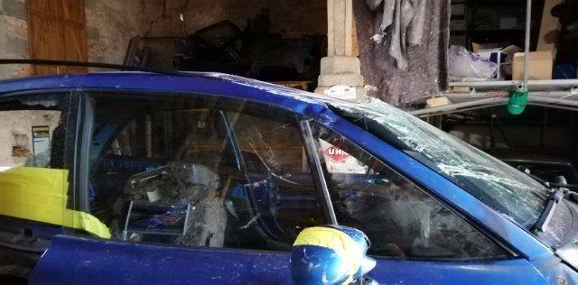

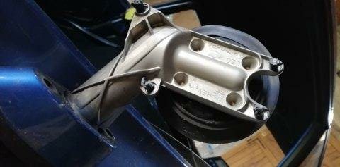

Purée le RHD il est bien rouillé comme d'habitude les anglaises souffrent, le bas de caisse est mort et çà commence à attaquer la coque. Il était temps de démonter.
Hier soir démontage des vitres triangulaire cassées des portes, j'avais la droite en stock alors je l'ai montée, j'ai commandée la gauche en occasion. Le carrossier va se servir des vitres pour savoir comment redresser, le coté gauche est descendu de 2 cm  ? ? Le droit à peine 1 ou 2 mm, j'ai rusé le système de montée descente des coupés, en débranchant la batterie la vitre ne descend pas et je suis sur qu'elle est au maximum en haut, on voit bien que le toit a bougé  :whistling:
IMG_20200310_161311_resized_20200310_060822588.jpg.fef078d2750319ee6e6a1010c03a581f.jpg
Si quelqu'un a deux coques et deux vitres de retro M  :whistling:
IMG_20200310_161336_resized_20200310_060822314.jpg.5abf7f498888c2c12e363a24ea1783e1.jpg
