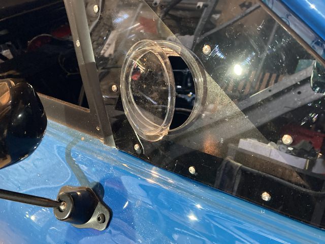

Pose de la vitre avant de portière qui prenait la poussière depuis des mois.
Le système de chez P4P (UK) permet de fermer ou d'ouvrir pour ventiler, dès que l'auto roule c'est très efficace.

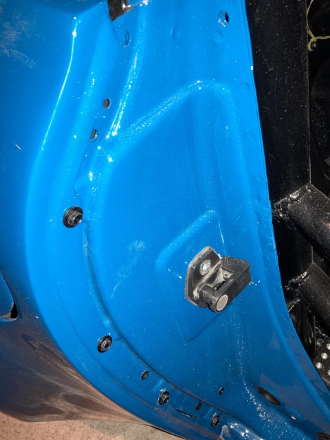

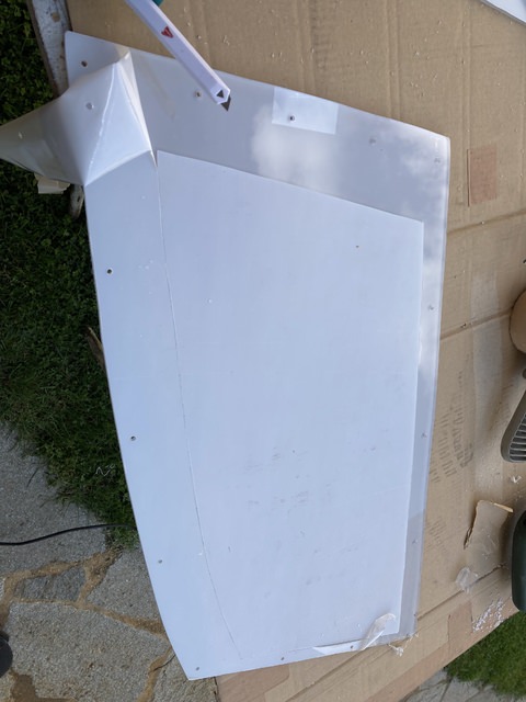

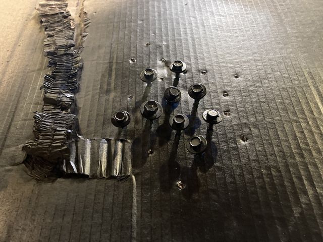

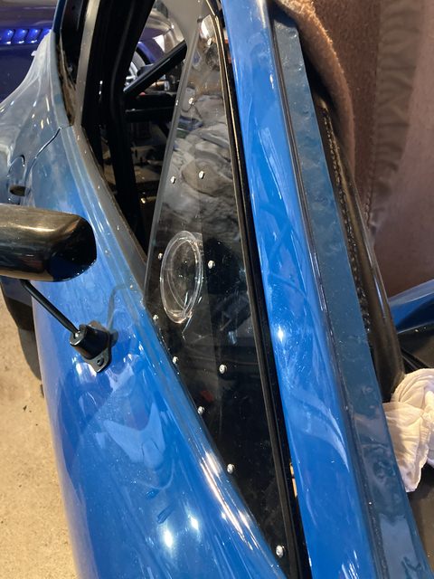

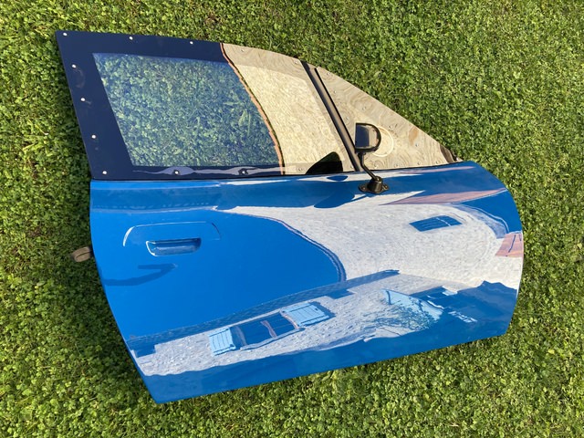

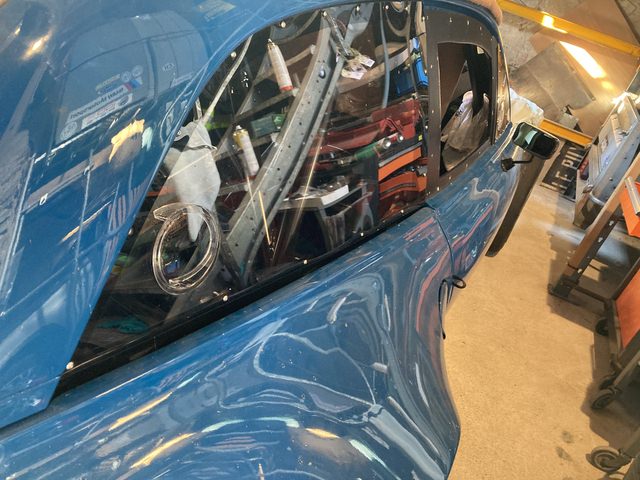

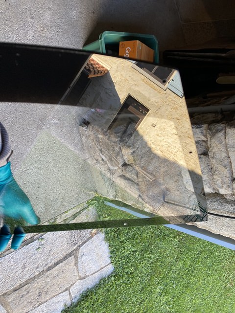

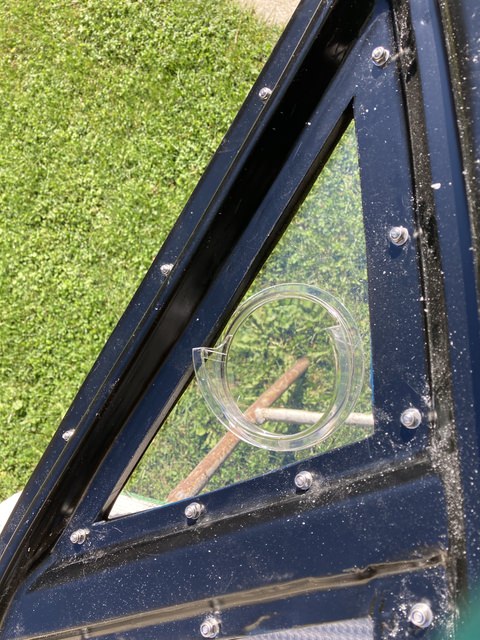

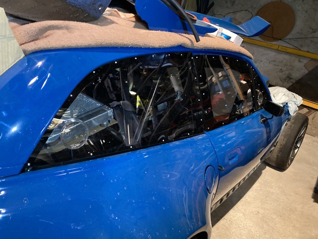

Je refais la vitre principale de porte avant droite que j'avais abimée, après avoir tracer le contour je passe un cutter très aiguisé ensuite j'enlève la protection. Plein de trous pour recevoir des vis rondelles et écrous en inox

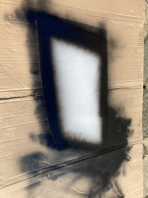

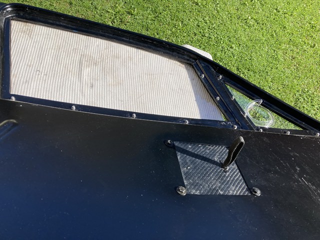

Peinture qui permet d'imiter le contour des vitres d'origine.
Je retire la protection c'est vraiment sympa !

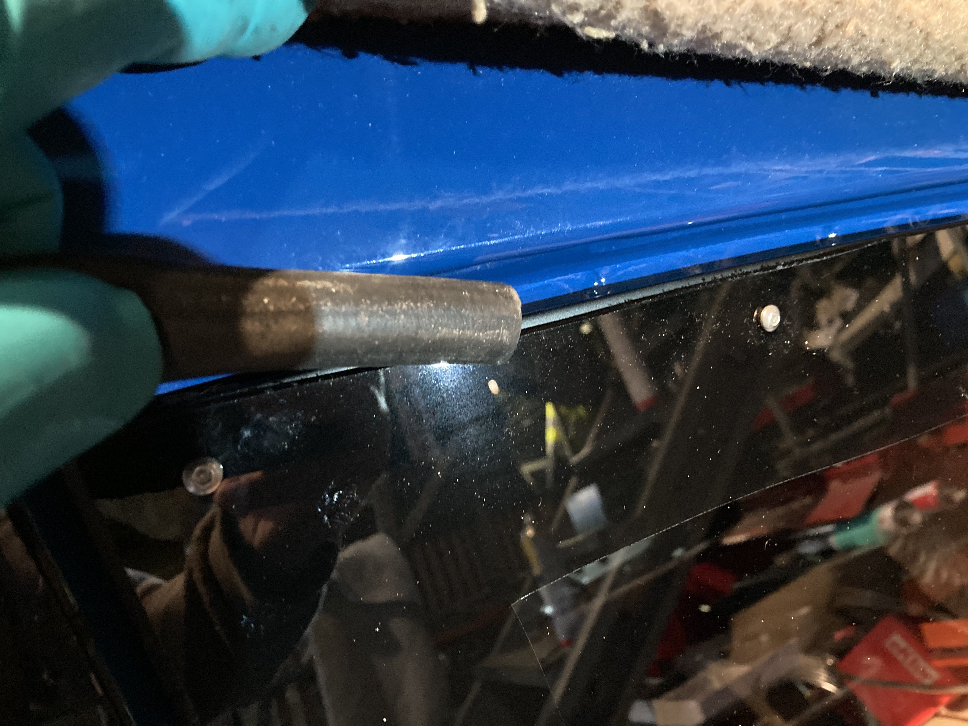

La vitre arrière latérale aussi, je mets un filet de colle pour une bonne étanchéité et faire une liaison souple entre la tôle et la vitre.

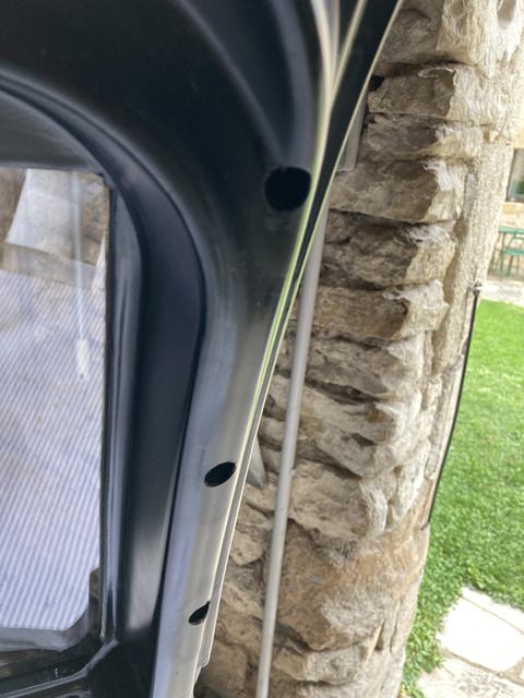

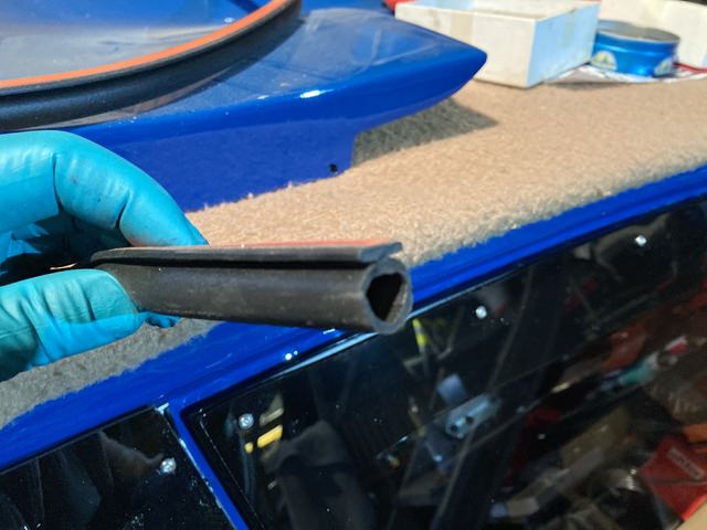

Ce joint permettra l'étanchéité entre le haut de la porte et son encadrement tout en trompant l’œil portes fermées cette partie noire fera plus fini.

On voit qu'il manque du noir au-dessus des portes par rapport aux vitres latérales :

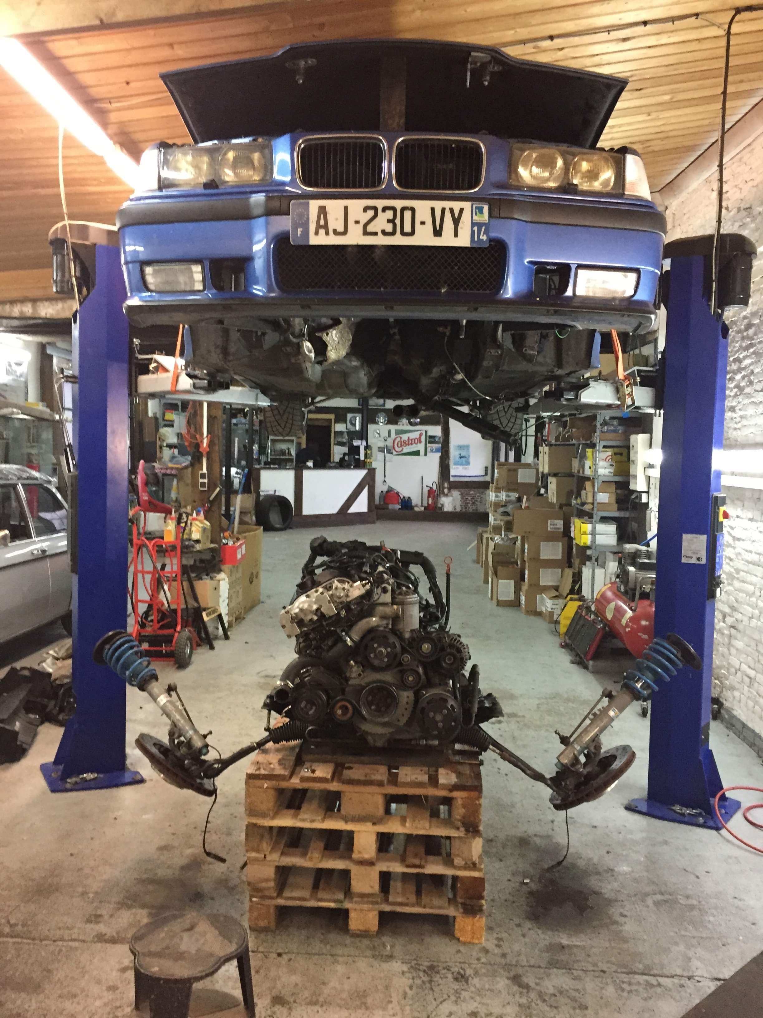

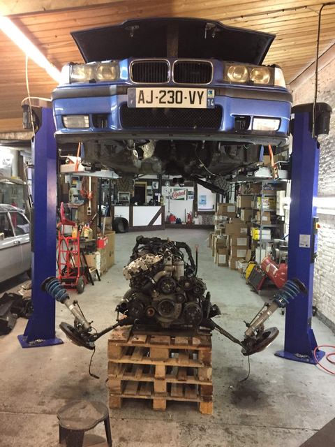

Une solution en cours pour assembler mon moteur et ma boîte de M3 E46 BV6, j'y reviendrais plus tard, ce sera radical et inattendu.

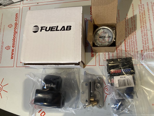

Le régulateur de pression d'essence est arrivé, mi-octobre on devrait monter la ligne d'essence complète aviation avec un copain préparateur d'autos de course.

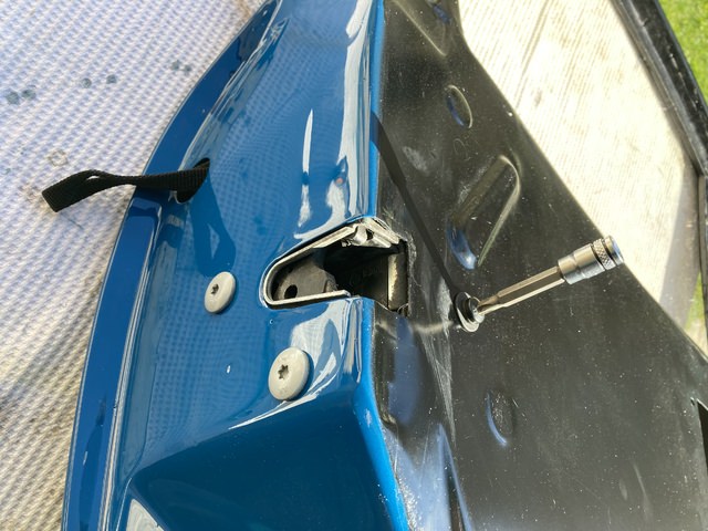

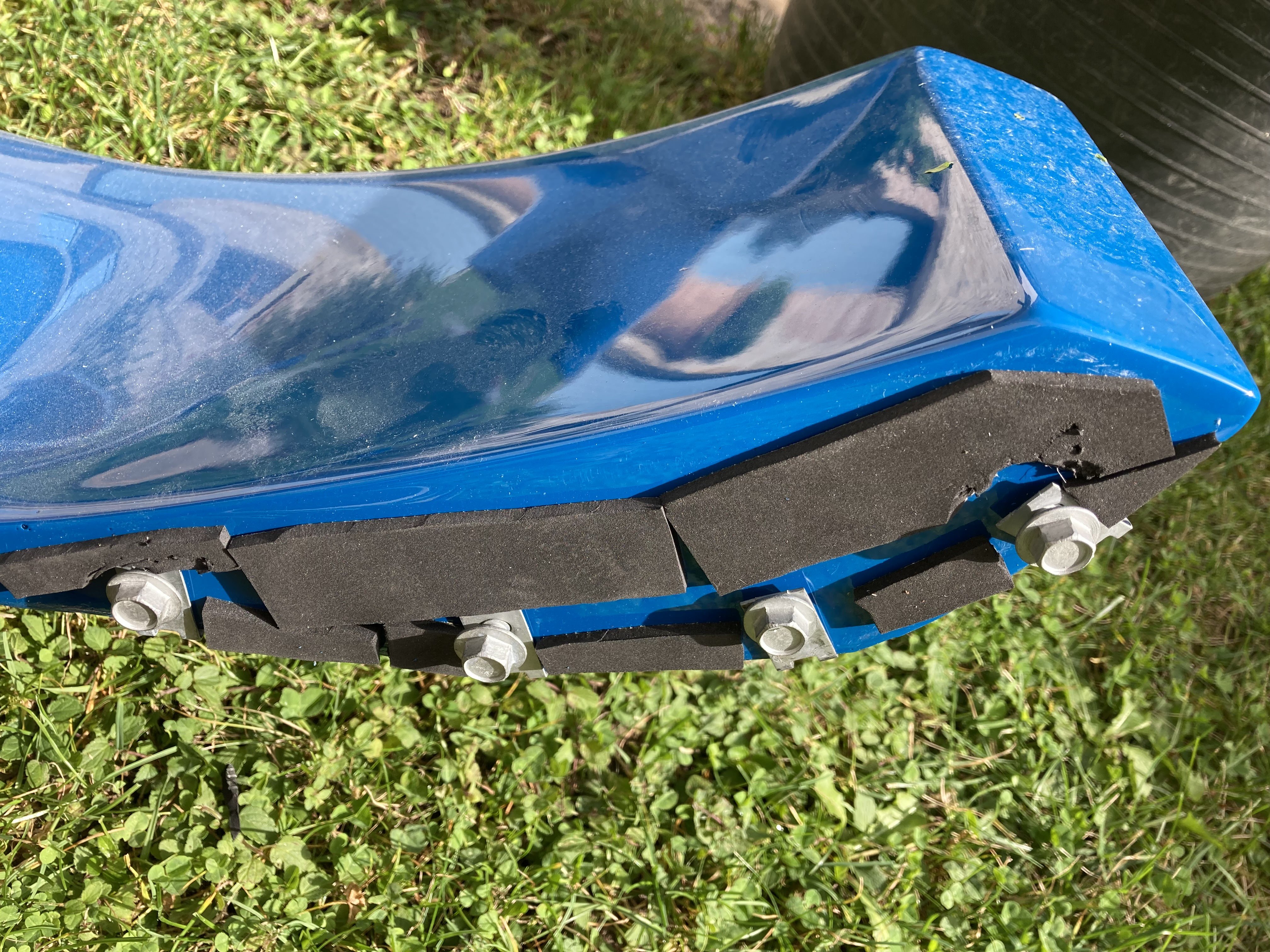

Il faut faire des trous pour passer l'outil et serrer les écrous, plus tard ces emplacements serviront aussi à tenir l'aileron.
Pose du hayon, il me faudra fixer tous les éléments ailes portes bas de caisse feux arrière etc... pour bien finir de l'ajuster c'est pourquoi je ne mets pas encore les attaches capot.
Les fixations en tôle fine fournies avec l'aileron que j'ai acheté sont trop fragiles et d'ailleurs fissurées, mais cela fera un modèle pour en faire fabriquer sur mesure en aluminium épais, ou je le ferai peut-être moi même.

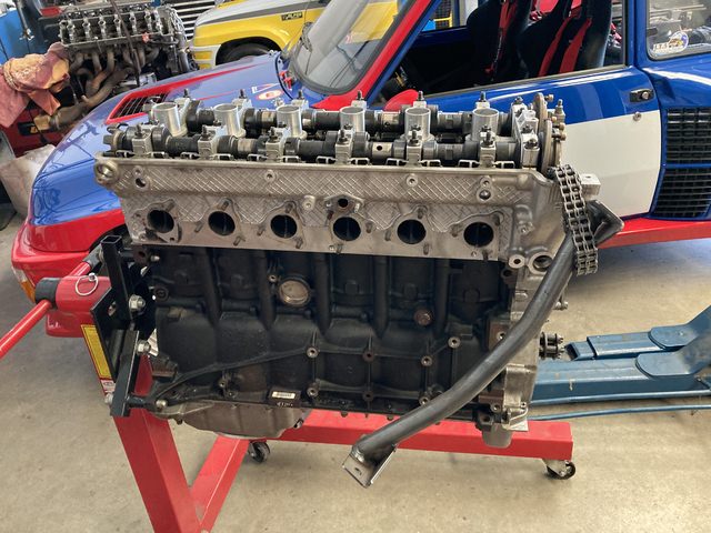

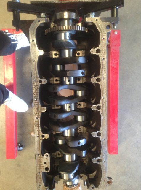

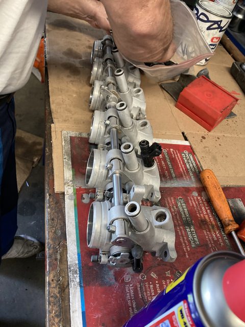

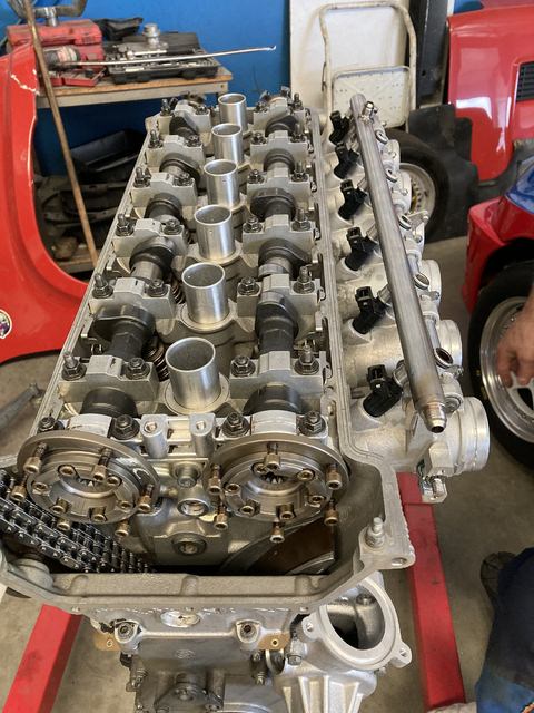

Quelques photos du moteur en cours de remontage, il encore plus beau que celui que j'avais monté, bloc réalésé 87,5 mm Pistons JE taux de compression 11,5
Culasse refaite à neuf. Pompe à eau neuve calorstat....

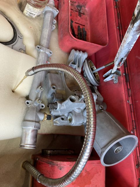

Les pièces sont nettoyées je vous laisse juger.

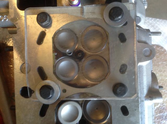

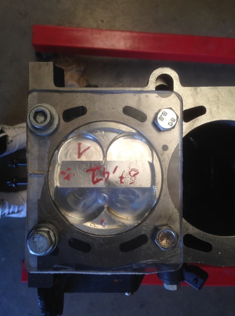

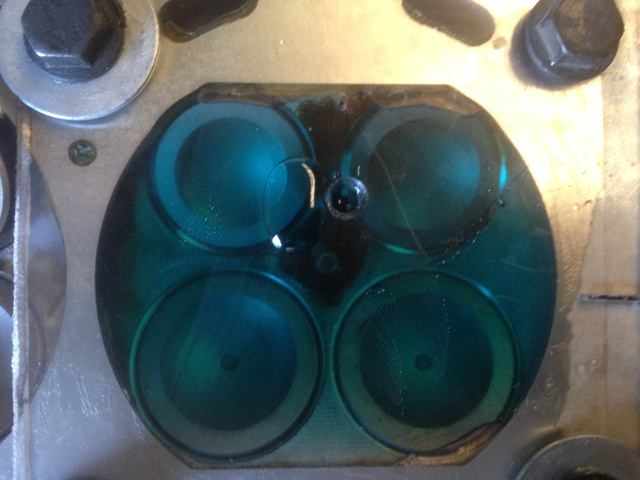

Les volumes de chambres sont mesurés
91098816_10221484309479790_7237565135563259904_n.thumb.jpg.6be6df770f7b9fa530d31fab7415c6d3.jpg
Avec la quantité de liquide on vérifier que les 6 chambres ont le même volume.
90844599_10221484319720046_2865328680668758016_n.thumb.jpg.8e6b38bdee64ba3a50cb649301d6f82f.jpg
Il faut noter
90698684_10221484301439589_3809322733817298944_n.thumb.jpg.971a90bf67bfc10e28f1e74537749334.jpg
Ensuite un léger travail permet de rééquilibrer les volumes si besoin

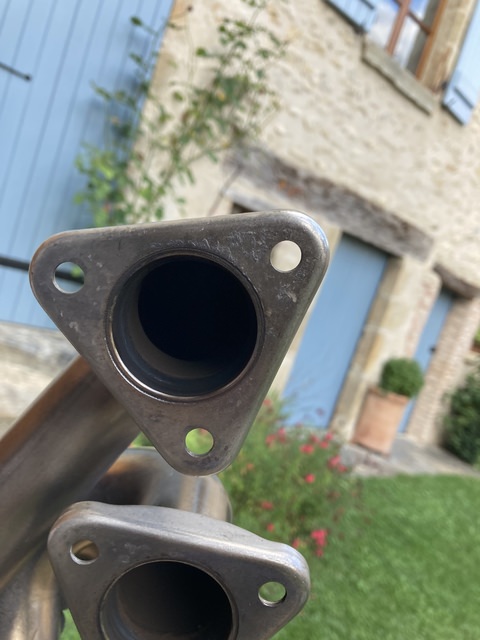

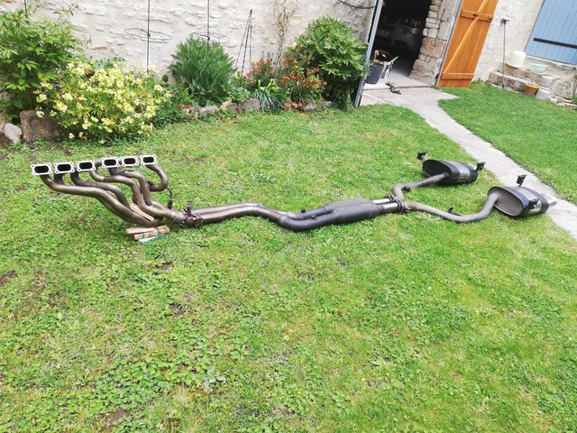

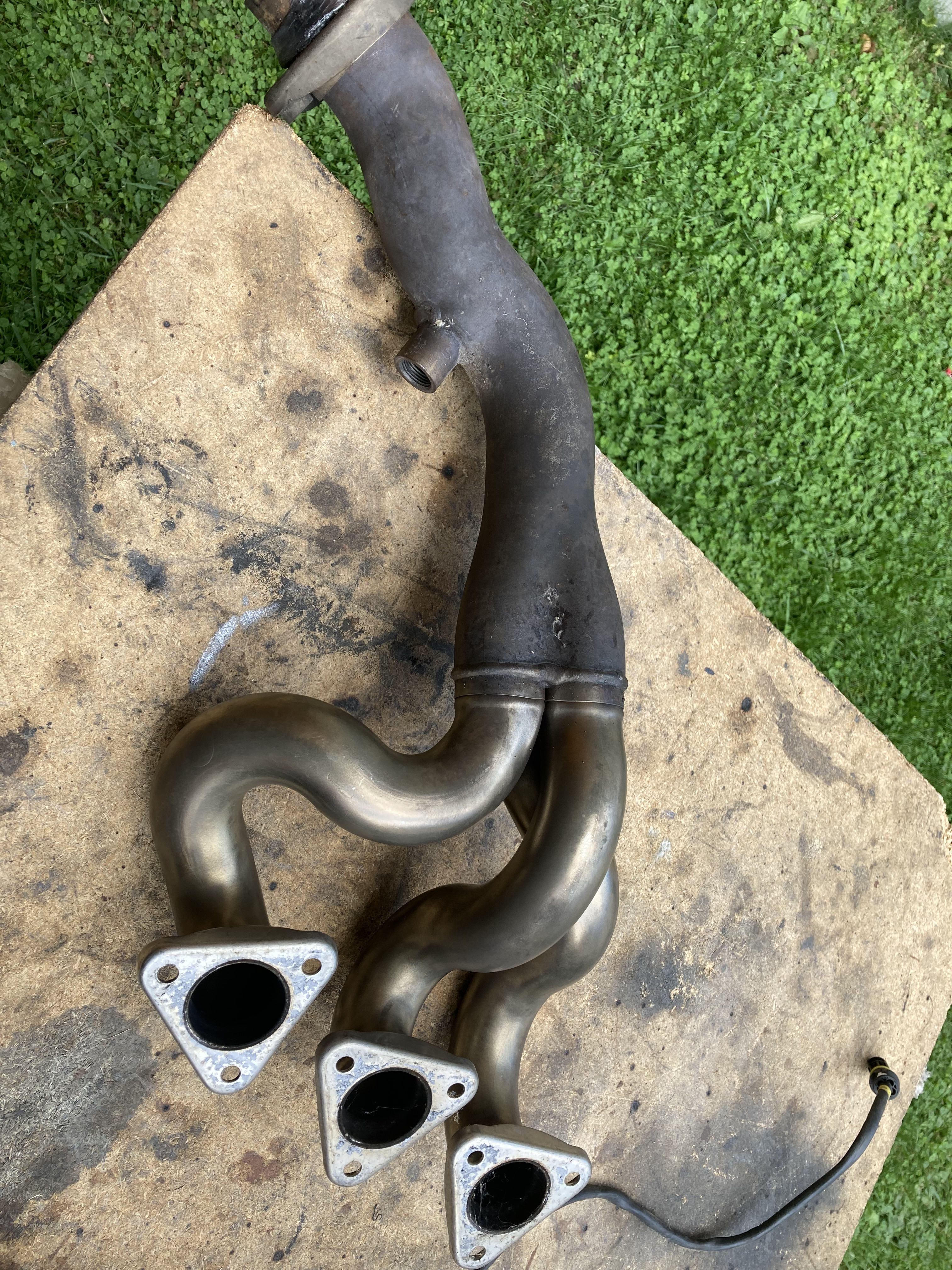

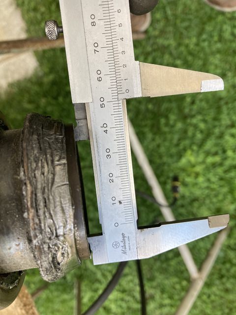

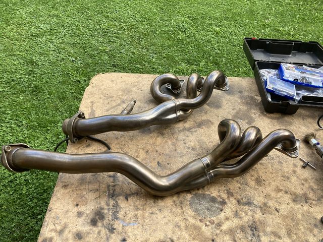

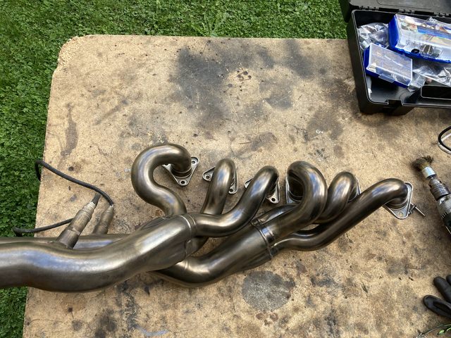

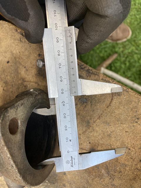

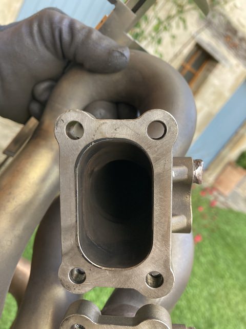

Et oui les collecteurs de M3E46 Z3M Z4M S54 ont un diamètre de d'entrée et de sortie plus gros
+4 mm en sortie quand même 48 mm intérieur S50 52 mm S54 coté culasse je n'ai pas pu prendre les mesure internes car le S50 est de forme oblongue.
Mais en prenant les mesures en extérieur +2,5 mm
S50 4 vis trou oblong
S54 3 vis trou rond

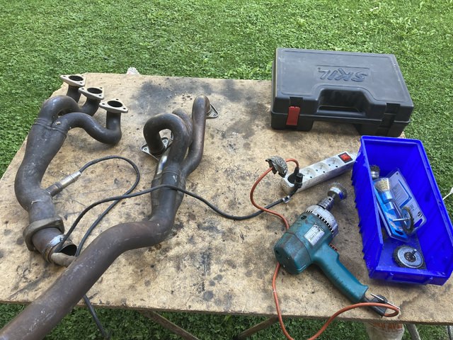

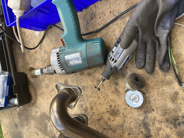

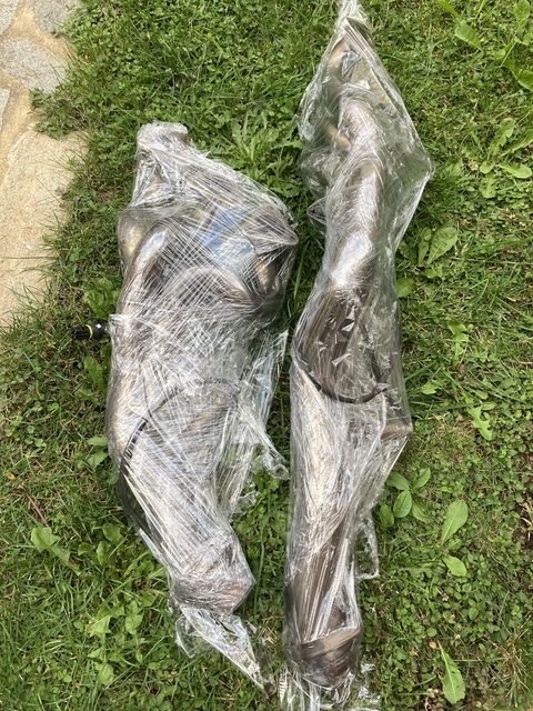

J'ai ma série de brosses laiton sur perceuse ma Dremel
Les collecteurs de S54 ont besoin de briller, travail en cours, je commence à avoir l’habitude
La Dremel pour les petits coins comme les logements des lambdas par exemple.
Je pense qu'ils ne feront pas honte à ce très beau moteur S54
Ils sont emballés pour ne pas les abimer c'est du boulot quand même

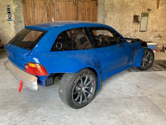

Montage des ailes arrière en définitif, des feux arrière, mais trouvez moi un feu arrière de coupé à clignotant blanc s'il vous plait, merci à sammler membre de ce forum Z3 à qui j'ai vendu le feu arrière droit mais qui me le prête  👍 👍 👍
Chaque vis a été peinte en noir pour faire plus propre comme sur ma précédente Gatmobile

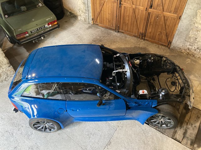

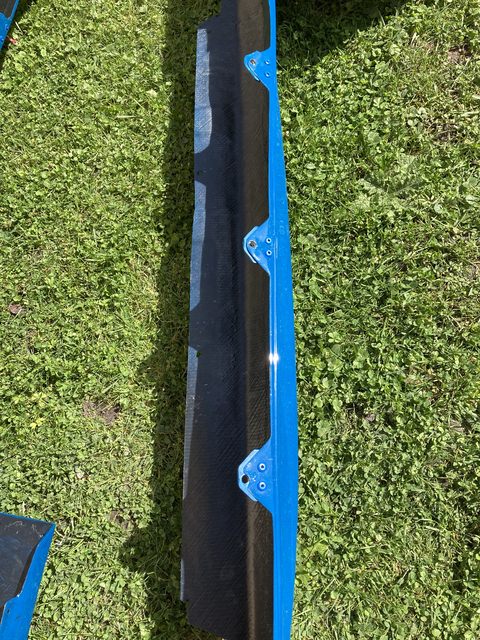

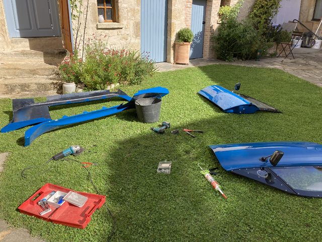

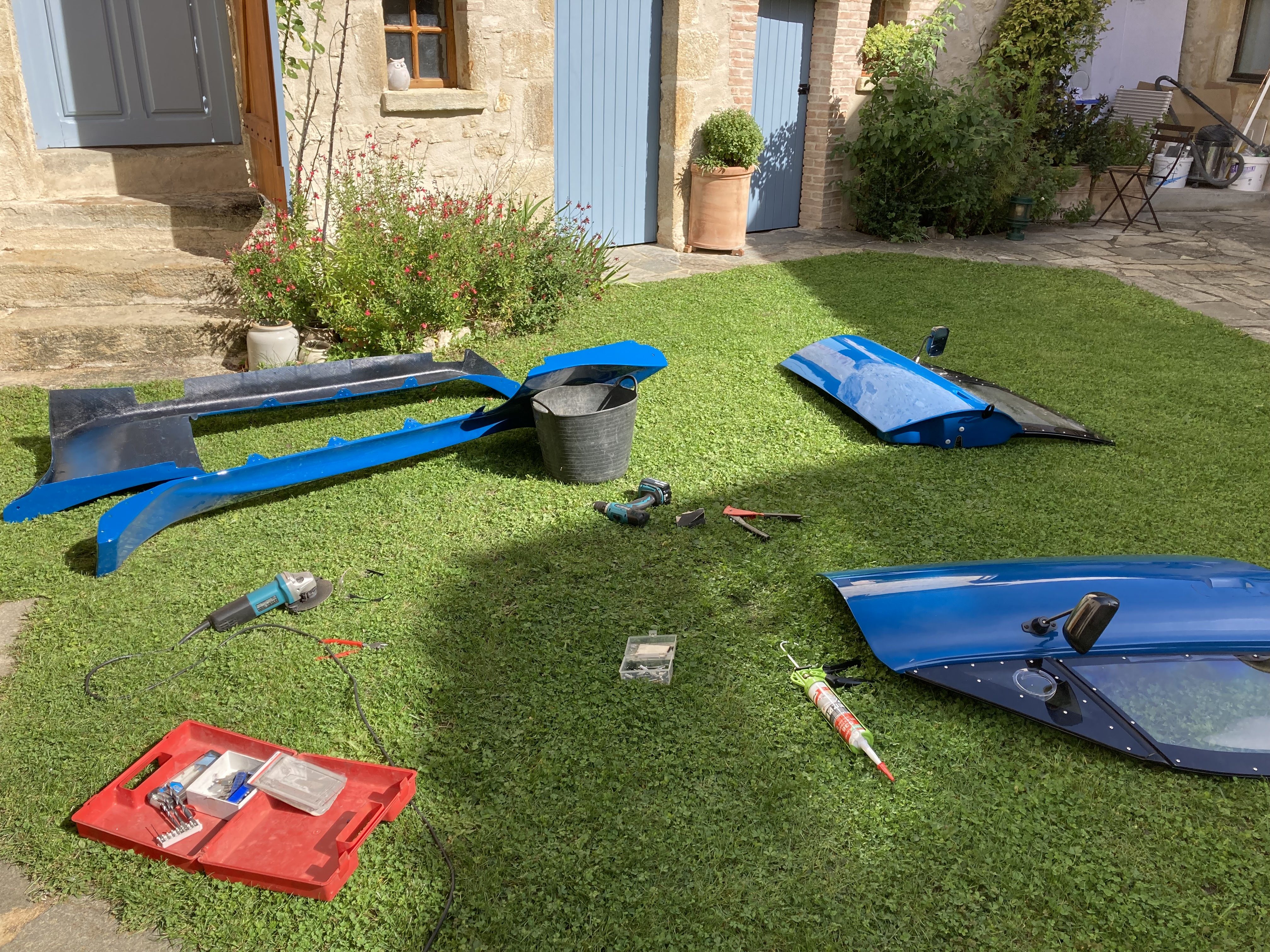

L'herbe c'est pratique pour poser les éléments sans les abimer !
Une porte finie fait 7,5 kilos mais je suis pénalisé par rapport à une auto non homologuée FFSA, 5 mm pour les vitres obligatoires plus lourd que du 3 ou 4 mm Mais bon on est loin des enclumes d'origine.
Comme j'ai perdu les petites rallonges en alu qui avaient été peintes en cabine, j'ai été contraint d'en refabriquer  :whistling:  et les peindre au pinceau retouche que m'avait fait le carrossier.

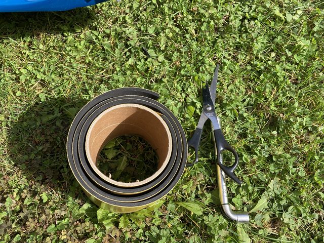

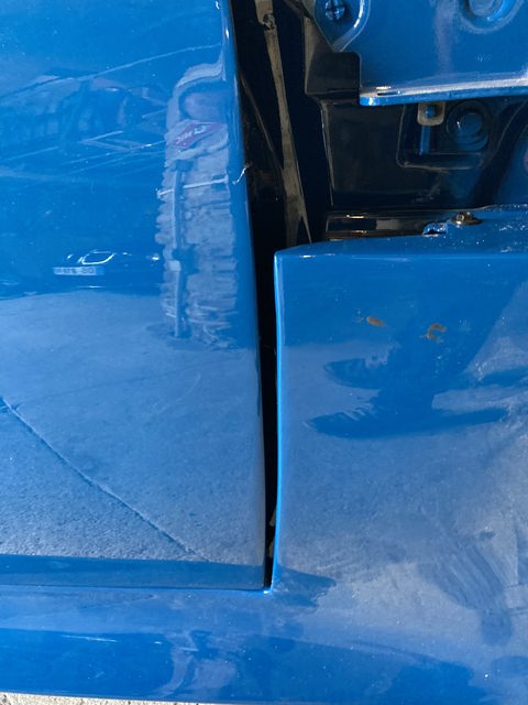

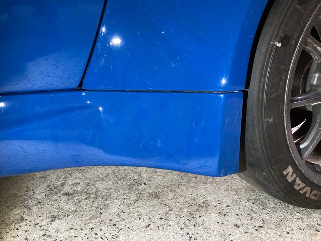

Ce caoutchouc mince autocollant permet de garder un jour le plus régulier possible régulier entre les éléments de carrosserie et d'éviter le frottement direct.
Nous avions été obligés de laisser un jour important comme sur le Z3M Orange sinon çà touche à entrebâillement  et l'ouverture en grand des portes est impossible

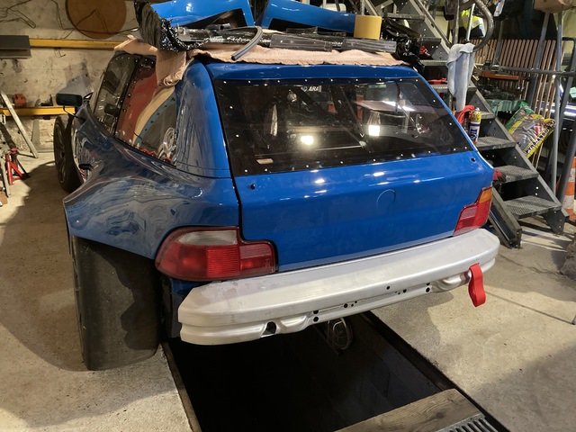

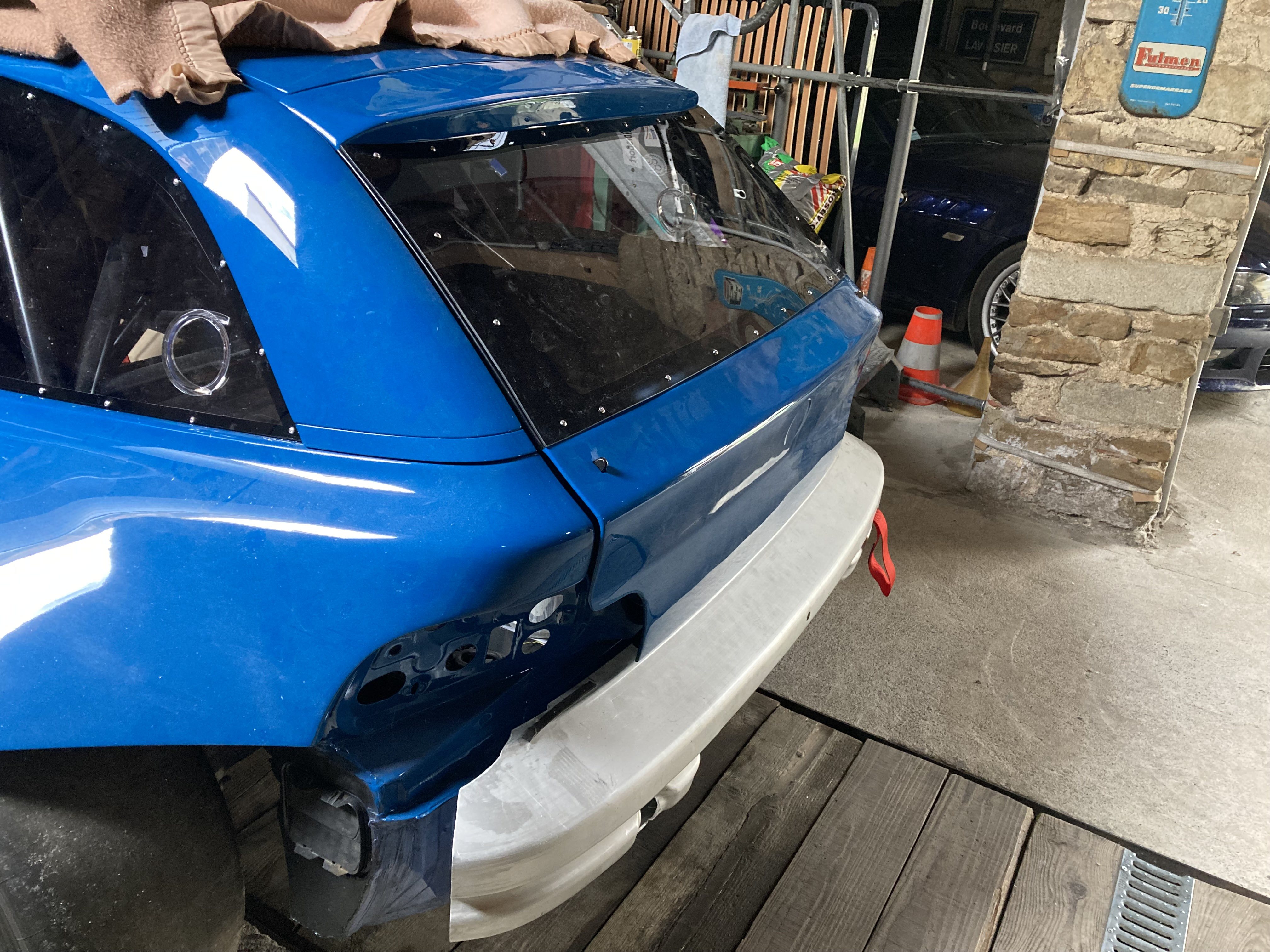

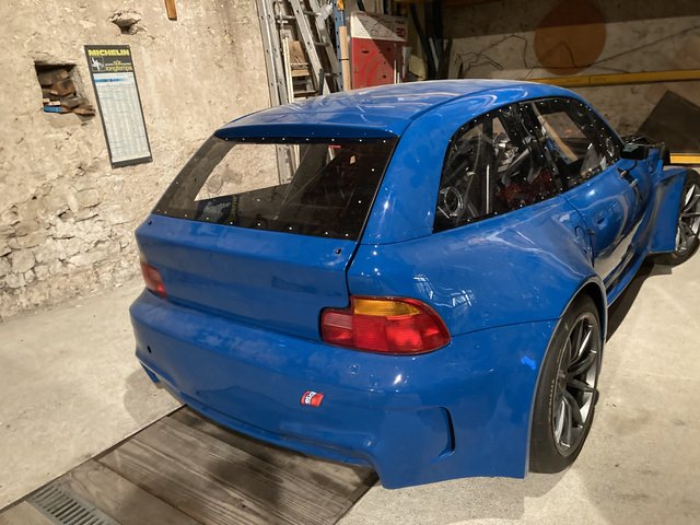

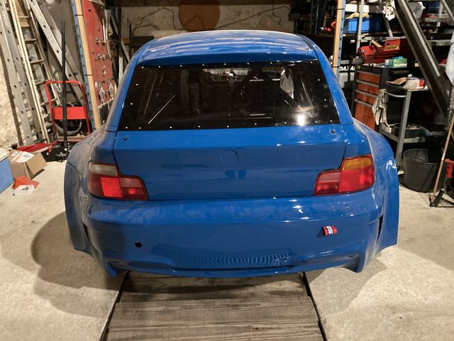

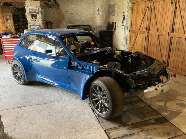

Voile qui commence à ressembler à une auto !
J'aime bien cette vue !

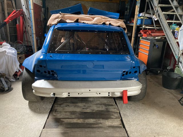

Le pare-choc arrière !
