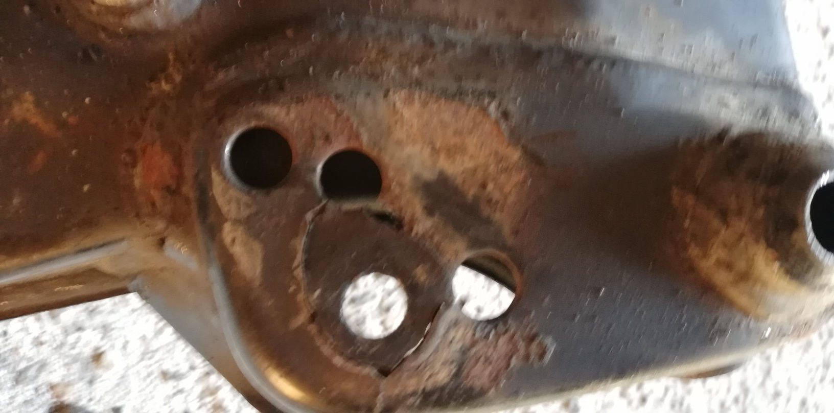

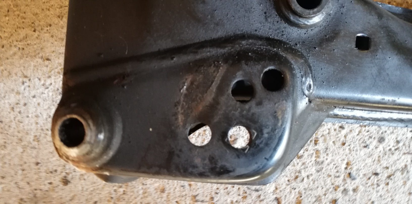

La traverse du coupé est belle de loin, un des supports moteur l'a déchirée, un classique de l'E36 ou du Z3 secoué sur circuit ou avec des chevaux. Du coup je vais monter celle du RHD qui est moins belle car oxydée mais pas du tout déchirée, çà fera du boulot de rénovation, on en a pas assez :whistling:

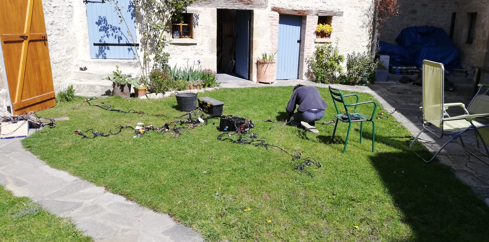

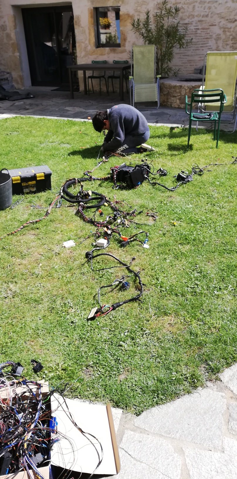

Aujourd'hui 5 heures sur le faisceau tout seul, mon fils a aussi des devoirs à faire malgrè cette période particulière.
Ce n'est pas effrayant pour vous une boîte à fusibles ouverte de la sorte ?  Pour moi si, mais j'ai déjà fait l'opération sur mon coupé Z3M avec un professionnel, du coup je me lance seul mais avec une hotline de secours bien utile.
La méthode est simple mais demande beaucoup de temps, on repère les connecteurs et boitiers que l'on veut garder en les identifiant, certains sont conservés provisoirement comme le DME par exemple.
La démarche est un premier jet, il y aura une deuxième simplification/mofification au moment de présenter le faisceau qui est RHD je vous le rappelle mais que je vais monter dans une LHD.
Il est fier de sa salopette BMW le type !
Dans la famille touche pas à çà petit con je voudrais une prise ronde de diag, des connexions pour le boitier électronique principal et l'ABS çà peut servir !
J'étale le faisceau et je mets des colliers provisoires pour le tenir par "grappes" de faisceau, sinon tout va se mélanger. Lors du montage définitif il sera refait des faisceau gainés. C'est un boulot de malade et à risque, mais pas fatiguant.

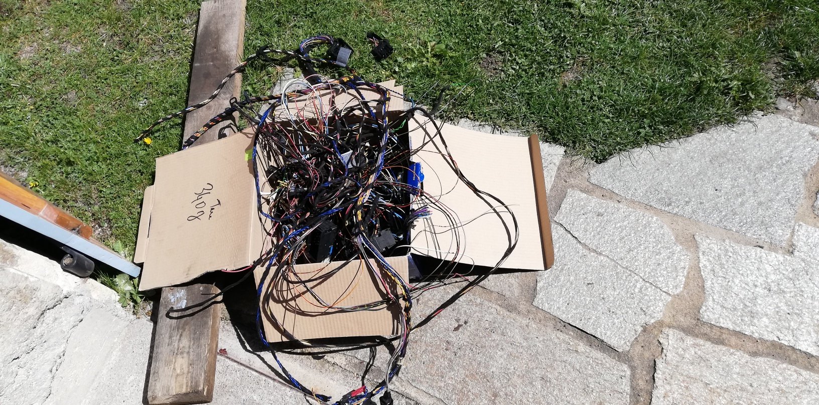

Aujourd'hui j'ai viré tout çà 2,4 quand même.
Au moment de couper j'ai toujours un petit pincement, et une voix qui me demande tu es certain que c'est le bon ?
J'ai tout rassemblé 9 kilos de gagnés car j'ai aussi 100 grammes de déchets divers à coté.
