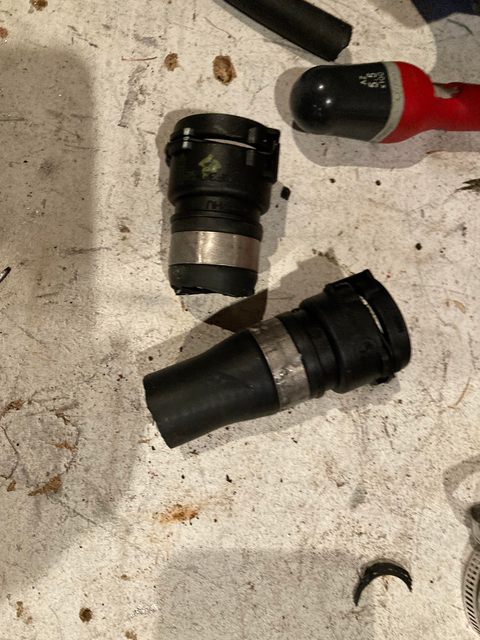

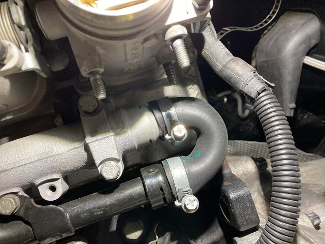

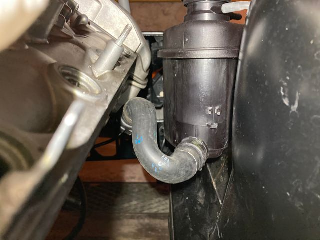

On se souvient que j'avais commandé une seconde durit de vase d'expansion :
258879240_4645457632182689_1080891284300362984_n.thumb.jpg.6182a517471cc41225e9db5eee1dc87c.jpg
Toute neuve ! je la coupe !
260619108_957373068185473_7364708639816533458_n.thumb.jpg.43a92f2ad2ab8a0235ae4bc2a5d81187.jpg
Et je la monte sur les deux sorties chauffage à l'arrière gauche du S54, le circuit de chauffage est bouclé, je trouve cela mieux que des bouchons, car le liquide va circuler sans stagner.
261207739_261450555860167_1828296595262686236_n.thumb.jpg.bdfafaf50b80d2a75cd5009a75a580cb.jpg
oui et non ...
1 tu induits une circulation permanente qui automatiquement n'est pas un bénéfice pour le refroidissement du moteur
2 c'est plus lourds que des bouchon et tu aurais pu fortement raccourcir le tuyau en acier
3 ce coude peu gêner pour des travaux
Jean-Philippe toujours pertinent, merci mais je ne veux pas que çà stagne.

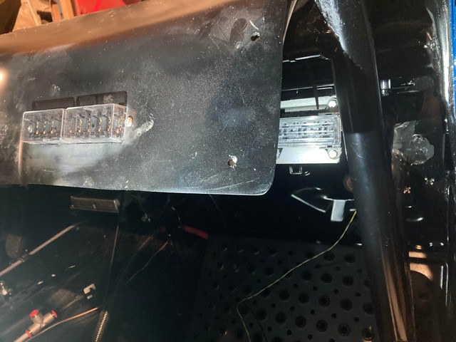

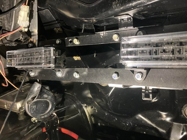

Comme je n'ai pas la place à côté de la boîte à fusibles pour monter les porte-relais, j'ai décidé de les mettre dessous mais très visibles et accessibles, il y a un emplacement pour un porte-relais supplémentaire entre les deux existants, il arrive....
259490783_437635794546737_5937661734856321657_n.thumb.jpg.e80344d965fea13c49cadda3d942128a.jpg
J'ai fait sur mesure une armature en aluminium, bien entendu hein le poids ! Afin de tenir 3 porte-relais de 4 chacun, finalement il en faut pas mal des relais, par exemple un par pompe à essence, essuie-glace, ventilation habitacle, ventilo de radiateur..........d'huile, je vais garder le visco pour le radiateur d'eau.
261077082_625555832129242_4619858442590388513_n.thumb.jpg.d340a8502def87306f4fd3a7eb8c7fdd.jpg
J'étais un peu déçu ne pas pouvoir monter les relais sur la planche de bord mais finalement c'est très visible vu que je n'ai pas grand-chose en habillage intérieur !
259736116_1572618793070017_4874581974617898320_n.thumb.jpg.9df13be4269309ffc3963181019eb91f.jpg

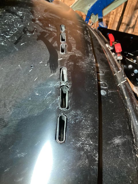

Les ventilations de pare-brise sont prêtes plus qu'à les relier au faisceau quand il sera le moment.
260913999_1262951277524526_255809056964134201_n.thumb.jpg.99b7c2fc676fff6c2e03ccaff51c1025.jpg

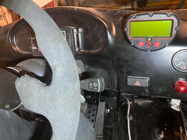

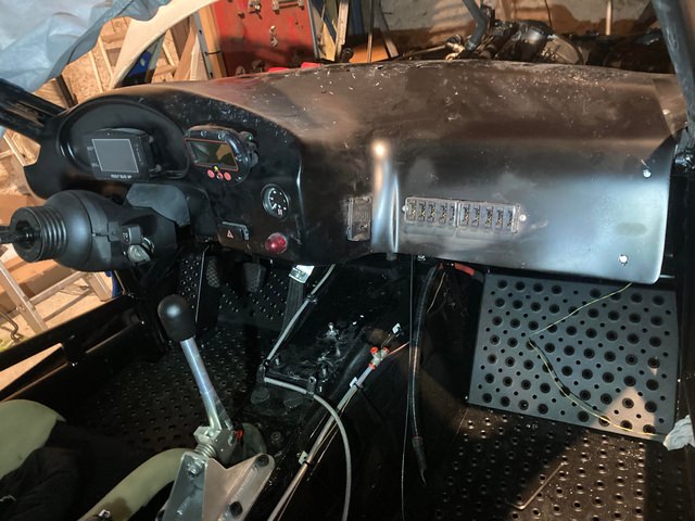

Le Dashboard et si besoin je peux ajouter un ou deux cadrans ou voyants par la suite.
260846255_935065840741430_6016001880043511626_n.thumb.jpg.af7ce39834db66f4d7afb23441d4f229.jpg

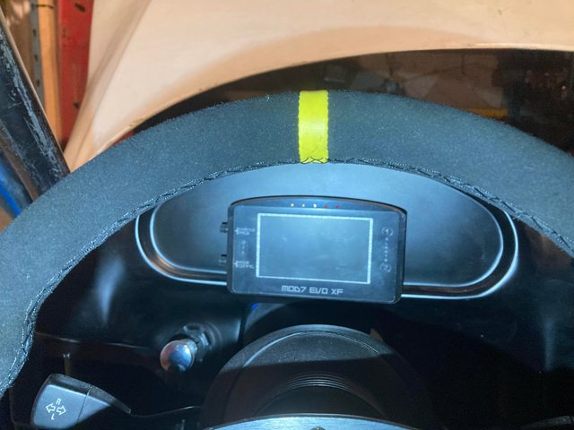

Le chrono c'est important aussi, pour évaluer ses progrès, et faire le malin sur Youtube quand tout va bien.....🤣
259514567_586363349141433_4662428897491595816_n.thumb.jpg.a423997e27fd80ee9f159ce35ef49c9c.jpg

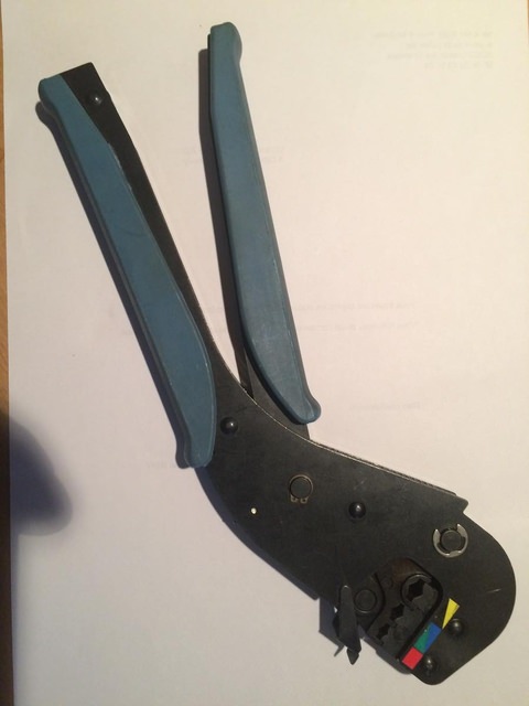

Pour le sertissage des cosses un membres du club Z3 m'a envoyé à ses frais un outil à sertir assez cher qu'il utilisait pour le nucléaire agréé tremblements de terre et tout çà....
A ses frais le port, il ne veut rien savoir pour que je le rembourse, franchement il y a des types sympas...
Je l'ai essayée, en effet le sertissage est parfait car la pince a une butée, c'est top. Mais çà vaut le prix de ma voiture ou presque 🤣
Il m'a conseillé des cosses AMP Te connectivity ou Proner  mais c'est galère à commander en tant que particulier, dans des quantités limitées.
260815467_3002797373319586_7622480019928420582_n.thumb.jpg.5fe5411bfcbc5e8493535428c64f055a.jpg
je connais , j'en ai 3 ... sertissage cosse nue
sertissage cosse gainées
sertissage coaxiale ...

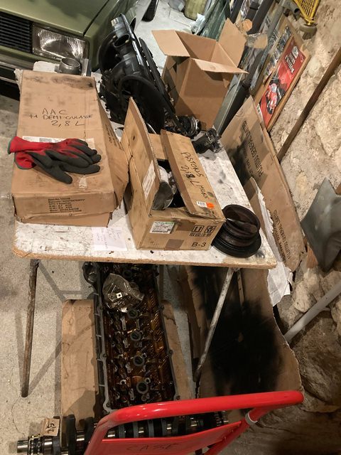

Gros chantier de rangement hier soir un membre de l'espace Facebook M54 m'a acheté 2 moteurs en pièces, un M54B25 à peu près complet et des morceaux de B30. La place gagnée m'a permis de mieux réorganiser l'espace de rangement et cela fait un peu de sous dans la cagnotte de ce projet.
Une partie des pièces, 2 blocs moteurs nus, un vilebrequin, 2 culasses, des vanos, des bielles pistons, AAC carters collecteur admission B30 etc... On reconnait le vilebrequin tout propre que j'avais monté par erreur en pensant que c'était un 3 litres. Ben non 75 mm de course au lieu de 89 mm

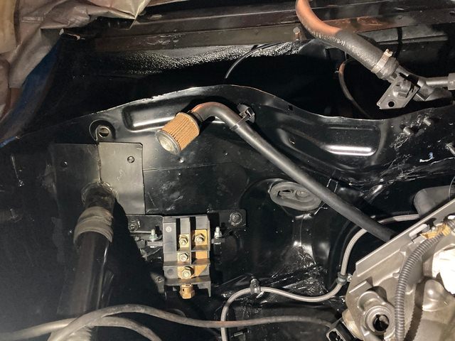

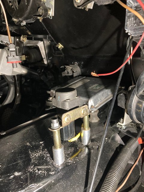

Un peu d'électricité, j'ai posé un coupe circuit d'alimentation de pompe à essence, qui se déclenche en cas de tonneau, il suffit de le récupérer sur une auto à la casse, on peut s'amuser à le déclencher en le retournant d'un coup, il se déclenche et le courant ne passe plus, il suffit de le réarmer en appuyant sur le bouton poussoir du dessus.
C’est rassurant de savoir qu'en cas de tonneau et de détresse des occupants, un système va couper l'alimentation d'essence
Les fixations longues de ce système de sécurité vont me servir plus tard à brider les gros câbles qui vont au coupe-circuit général, cela évitera des contraintes sur la platine.

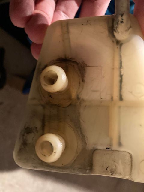

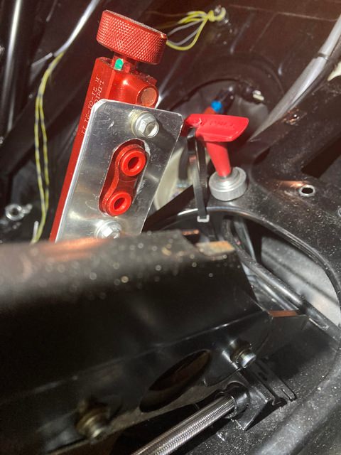

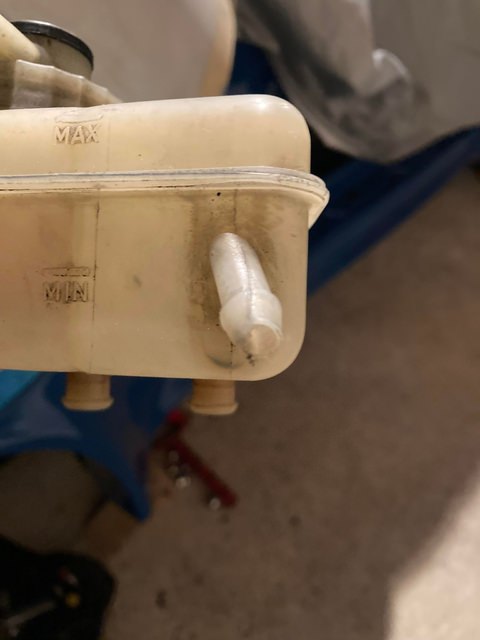

Pour finir le circuit de frein il me faut un bocal de série 5 E34 qui va arriver par colis et 2 raccords banjo pour le régulateur de pression.

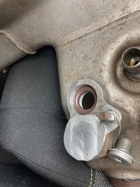

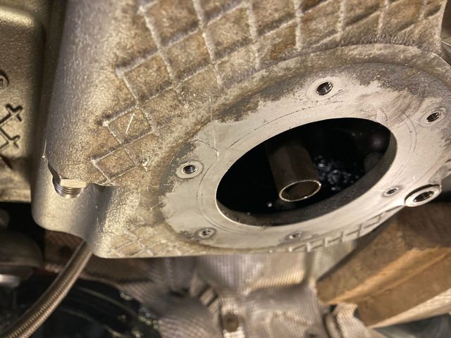

Le carter inférieur est prêt, 2 opérations ont été effectuées, le bouchage du trou de jauge à la soudure alu et son usinage pour faire propre, ensuite l'usinage de l'emplacement de jauge juste  à côté, et l'usinage a bien confirmé qu'il y une réserve de matière réservée à cet effet, à l'usine les carters étaient donc usinés d'un côté ou de l'autre selon la destination M3 E46 ou Z3M S54.
Sinon j'aurai pu passer la voiture en RHD au lieu de LHD pour résoudre le problème !!! Non ? D'ailleurs un Z3M S54 RHD a d'abord une référence propre (à tous les S54 ou pas ?)  Puis après l'arrêt de cette référence, commune aux Z4M mais pas E46 je n'en sais pas plus.
Pas possible de monter la jauge
Avant :
Après,
260532872_450069246577737_2231346491312133496_n.thumb.jpg.23bea4d16452e053b4fd9df3bf4f508e.jpg

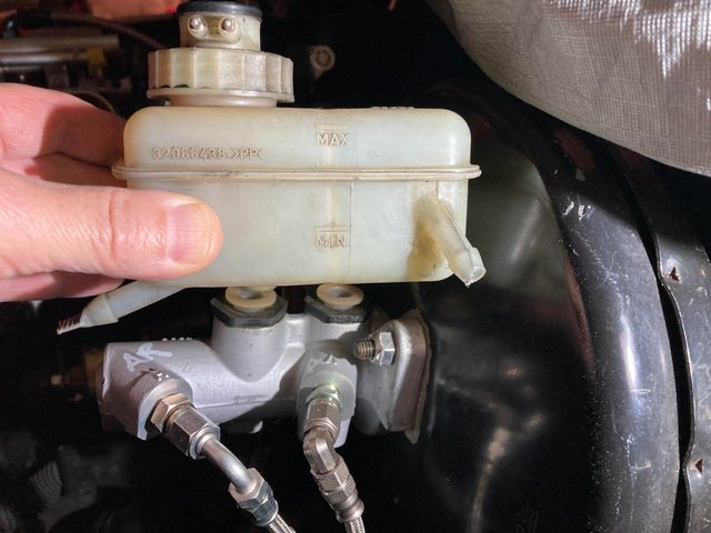

Pour le bocal de liquide de frein c'était la prise de.....bocal ! Mais c'est bon, le bocal de E34 série 5 (n'importe laquelle de la diesel à la M) se monte sur un Z3M ou M3 E36 3,2.
Il fallait une forme qui laisse de la place au mastervac très proche.
261423776_251279530325508_4058428763189948709_n.thumb.jpg.c49c6a7a2c48992c9ad08bfedea1363b.jpg
Le bon entraxe pour le connecter sur le maître-cylindre !
261793421_268216208677720_1424930735489941067_n.thumb.jpg.0f6e574a3e9ccde6ec54ee2bab762f27.jpg
C'est enfin bon ! Je n'ai plus qu'à le nettoyer car plus disponible en neuf, il a fallu de l'occasion. Bien content, c'est mieux une auto de course avec les freins, il me semble.

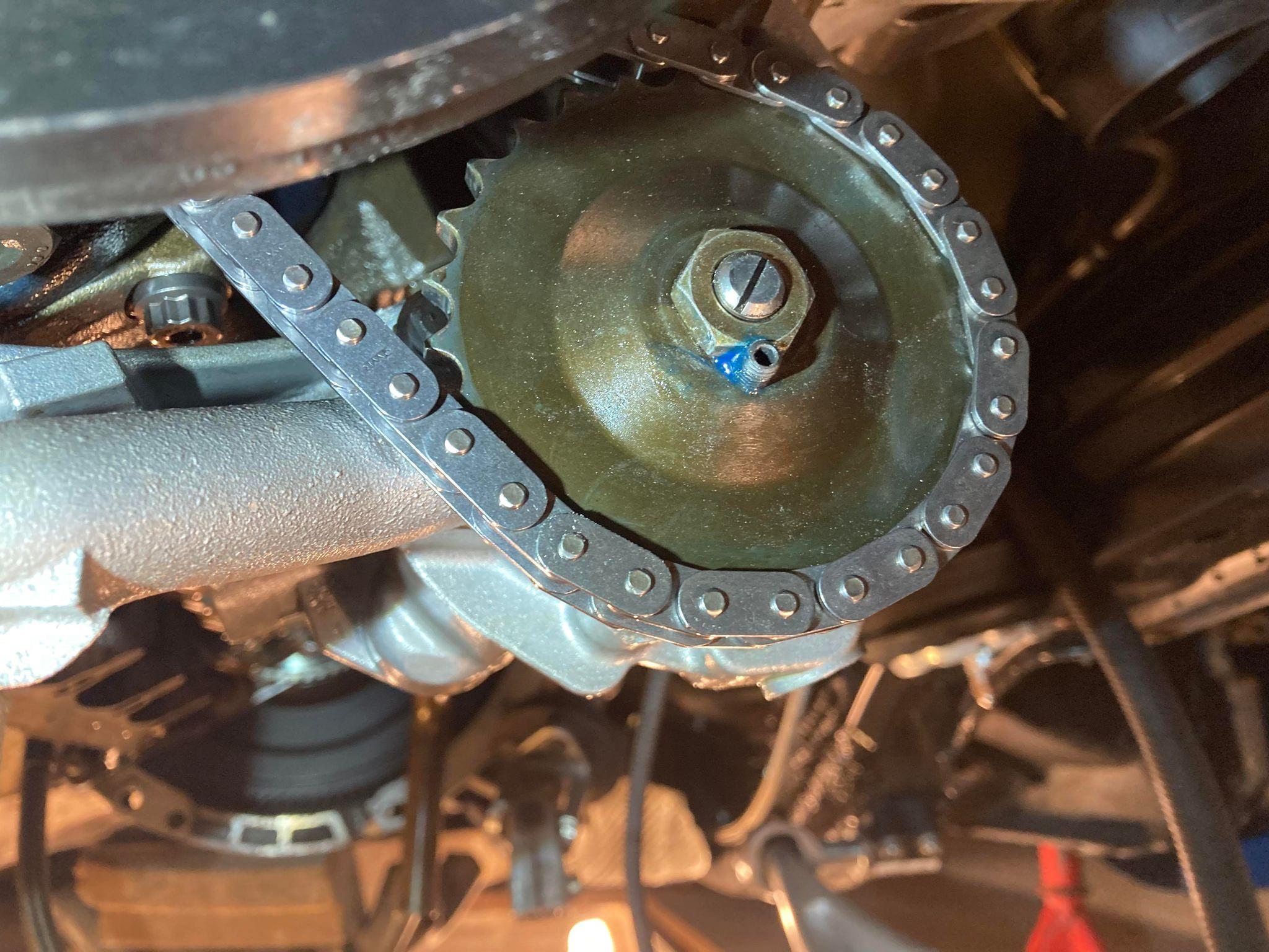

Remontage du carter inférieur, auparavant, j'ai monté ma traditionnelle vis qui assure l'écrou de pompe à huile, sur les S50 et S54 il y a un tendeur, mais bon c'était accessible autant fiabiliser.  Pour rappel sur les M54B30, l'écrou a tendance à se desserrer sous de fortes contraintes, régimes soutenus, les harmoniques à 6000 tours et plus font battre la chaîne (sans tendeur) qui peut arriver à dévisser l'écrou, les M54 n'ont pas de tendeur.
Alors oui les S50 S54 ont un tendeur, ma chaîne est neuve et il n'y a pas de cas connu de desserrage sur ces moteurs, mais vu la simplicité de l'opération et sa gratuité, même la vis spéciale m'a été donnée par un copain garagiste.
261490246_1020434581852034_6546958936818812159_n.thumb.jpg.790f0f0661df1e5a5aae5e6cc4c1fdba.jpg

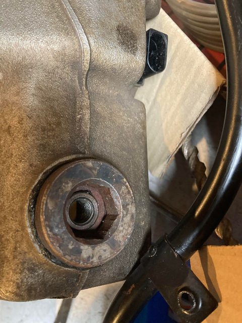

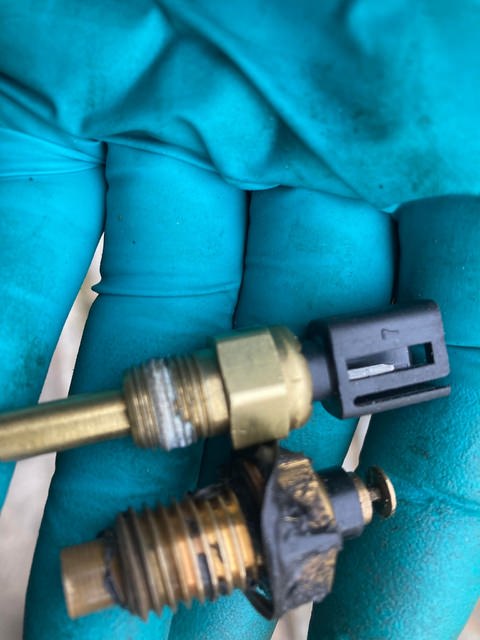

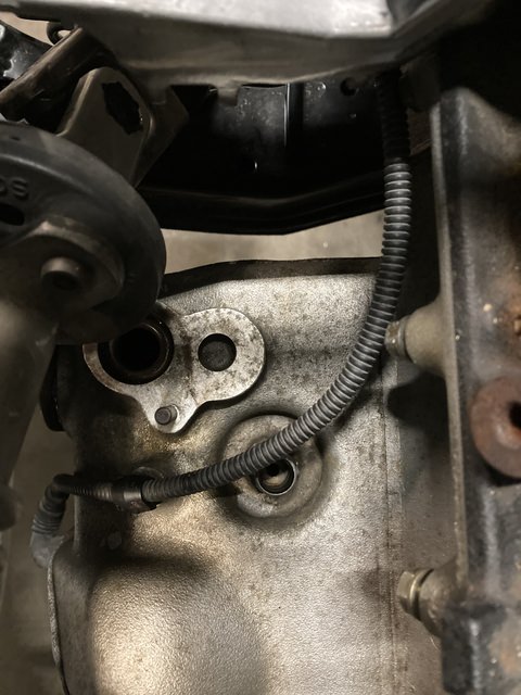

Le copain qui m'a vendu le moteur avait posé une sonde de température d'huile sur un bouchon de fonderie du carter inférieur.
262856701_871438516863831_8210737687028643634_n.thumb.jpg.a6e999b7be05a56608777a356af39307.jpg
Malheureusement les filetages sont différents et les sondes également, les pas de vis sont trop proches pour faire un re-taraudage.
262240908_4504051909711591_1003412202717448087_n.thumb.jpg.f44bf52510cac886a9176f54a0e88757.jpg
Je vais récupérer un bouchon et le repercer tarauder pour ma sonde.

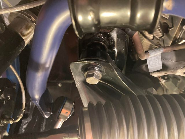

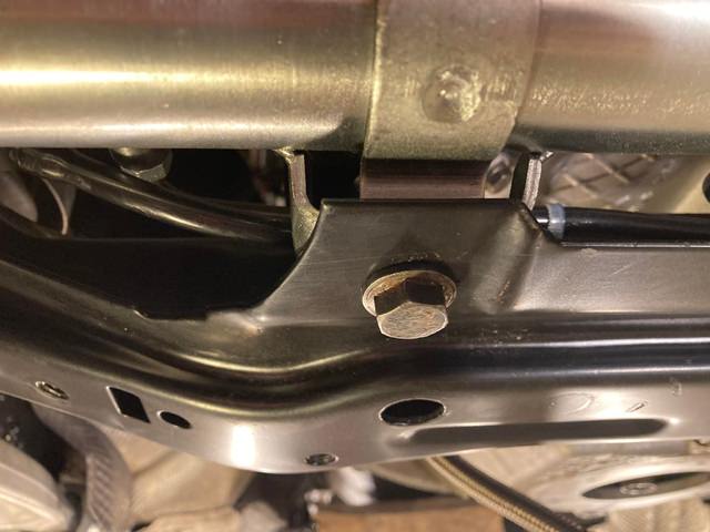

Ensuite remontage des 4 vis de traverse.
262114124_621136682421799_9135710792724185530_n.thumb.jpg.415e0f2319f190246a1a7c37f9ba247e.jpg
Les vis des supports moteurs, la douille de 17 passe !
262985123_445179240470290_849433570569888869_n.thumb.jpg.ac1ccc648765c5c08fd6d4ff171352bc.jpg

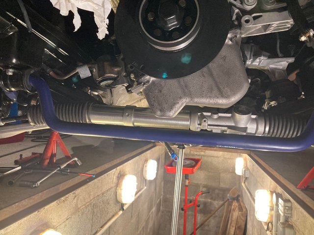

Remontage de la crémaillère.

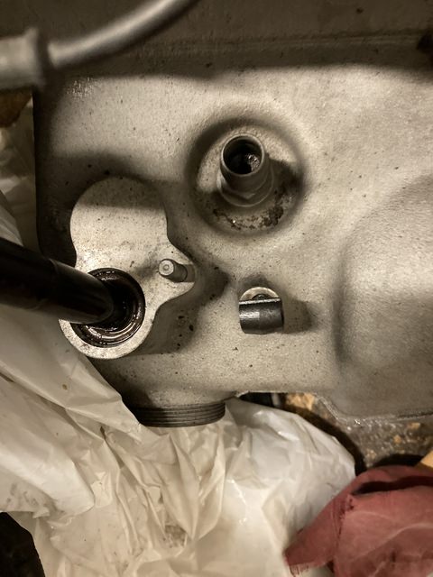

C'est en place, il me reste à monter la crépine, le bouchon de vidange et bien entendu le bouchon vissé.
261563285_4650820855031048_4656558788908486433_n.thumb.jpg.44a759421c0204947c5c97b66903eead.jpg
261513590_1324536781332369_6753924224308761604_n.thumb.jpg.0ca3bc0662a9b81e4d3031bcc066d2c6.jpg

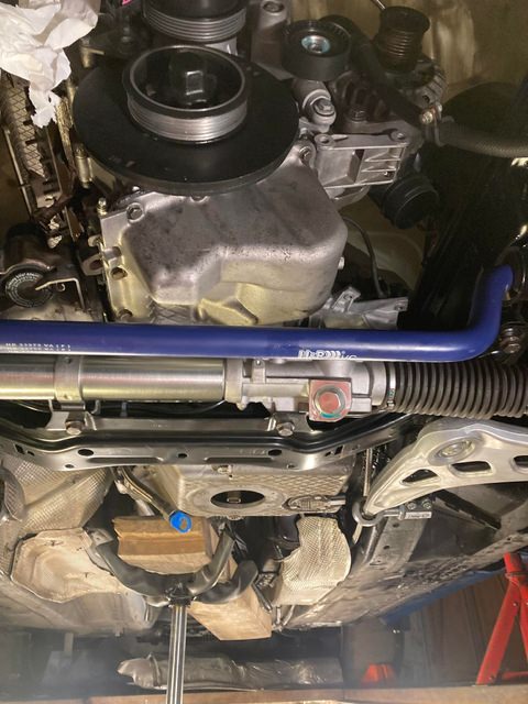

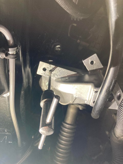

Hier pas mal de boulot, j'ai monté le filtre de crépine sous le carter, le bouchon de vidange, le raccord d'huile flexible.
La jauge ne pose plus de problème avec la direction !
262033347_288431316545926_347382354552724015_n.thumb.jpg.352237123e7c4620495e2fe3c182e72b.jpg

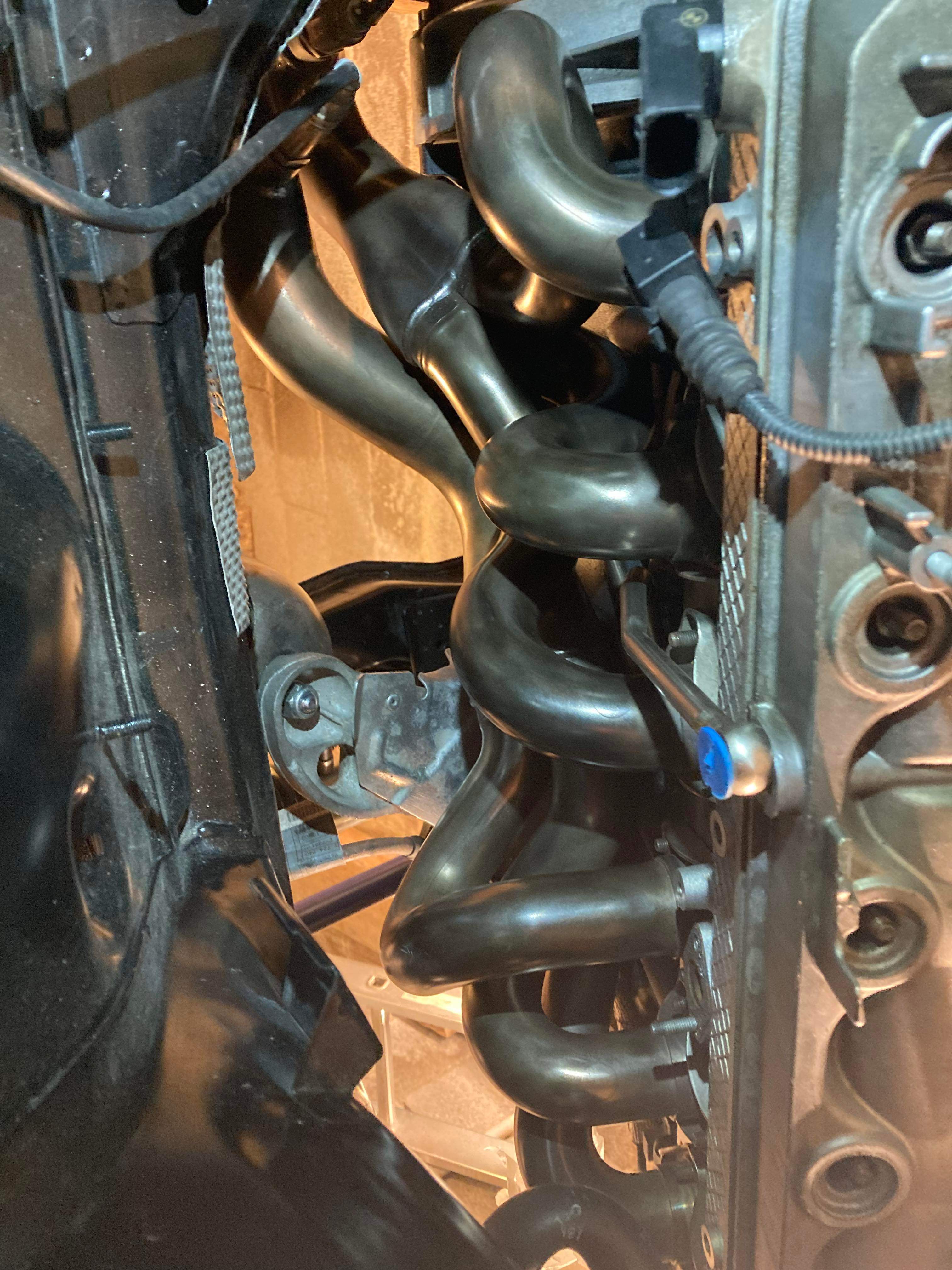

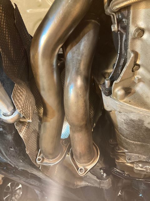

Montage à blanc des collecteurs d'échappement, il me manque 2 goujons et les 18 écrous en commande. Montage du premier collecteur, il ne passe pas, alors que je commence à me demander s'il n'y a pas un montage spécial pour les Z3M S54, et il est temps donc de finir d'écrire une thèse expliquant en détail les activités nocturnes des mères de certains ingénieurs BMW le long des boulevards......  😄 😄
261786883_436738577912664_8101400207863170583_n.thumb.jpg.2e05c425d23291096eb1876b83cd1fd9.jpg
262279029_415595356961088_4037230207811913908_n.thumb.jpg.07c1e9ac12e115b3a5d38678ce1afecd.jpg
Je me rends compte que ce n'est pas le bon coté 😄
En mettant le bon collecteur au bon endroit, c'est nickel incroyable. 👏

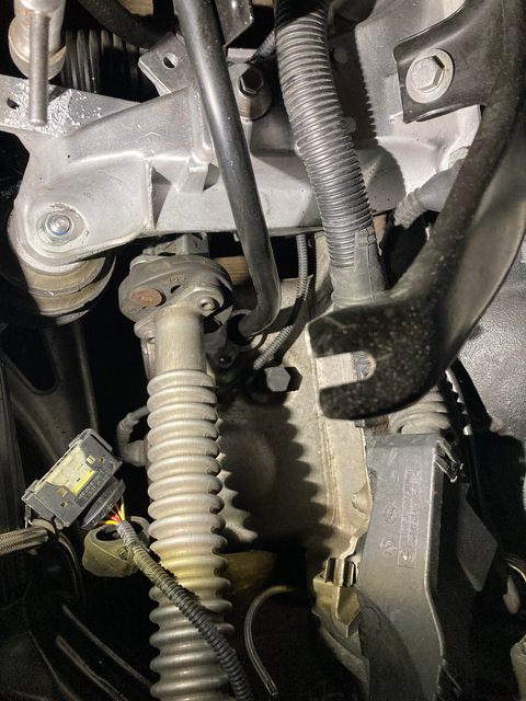

Le moteur étant posé à nouveau sur ses supports, j'ai pu descendre un peu la boîte pour brancher le tuyau de mise à l'air en haut de la boîte. Un petit reniflard est posé.
261976064_206150321703167_1641009932647208931_n.thumb.jpg.2e54f5ca9c36ade429ec3aea0209fe61.jpg

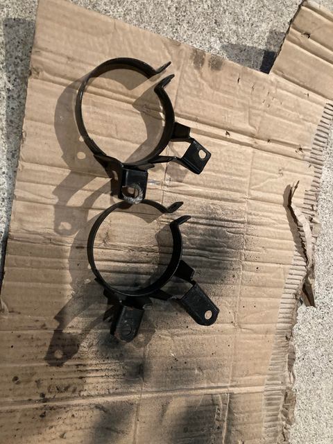

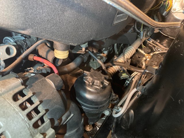

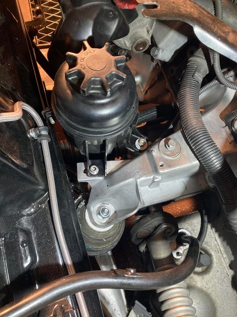

Le support aluminium de moteur comporte deux filetages pour fixer le support de bocal de DA, les entraxes support moteur correspondent avec le support de bocal M54B30, mais l'alternateur empêche le montage parfait, je perce donc deux trous à coté et je les taraude, je dois modifier aussi le support de bocal.
261523140_424984299118549_8761527005470881285_n.thumb.jpg.9c0fe341c81f59cd405ded0b47888138.jpg
Celui du haut est celui modifié.
262845800_920282315541135_8872283157969842966_n.thumb.jpg.edeee1900354b67dd082a4341abb7fc5.jpg
Voilà le bocal est fixé
262830471_1099944823881025_3848674404755440585_n.thumb.jpg.02e8485219a184e4c08ccee137adcb5e.jpg
Sans géner l'alternateur.
262799299_297718085594006_8732055201360489670_n.thumb.jpg.00786f241cb76a5d01cc96a1b26bfd3f.jpg
Le niveau sera accessible par l'arrière.
