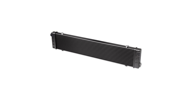

Du coup brain stroming pour le radiateur d'huile, j'ai mesuré la place disponible, et j'ai pris un Setrab large 60 cm environ de faisceau 14 rangées, il sera raccordé en durites aviation et raccords DASH10.
J'ai peaufiné le réglage du pare-choc avant, afin d'éviter que les roues ne le touchent. C'est fin mais çà passe !
J'ai commencé à découper le covering des vitres  mais le vynil est cassant malgré la température de 15° dehors, je l'ai stocké au chaud je ferai çà plus tard, trop galère d'enlever morceau par morceau ! J'en ai un peu marre de ces vitres....
Le radiateur a les bonnes dimensions, en épaisseur largeur et hauteur pour le montage que je prévois, sans  calorstat, mais il est possible d'en prévoir dans les kits pour ceux qui utilisent l'auto en usage routier (longévité du moteur améliorée car montée en température plus rapide de l'huile) Nous sur circuit on prend le temps de faire chauffer l'auto, les pneus et son usage est peu fréquent. C'est une idée pour remplacer le calorstat défaillant sur E36 E46 plus disponible au détail et on est obligé d'acheter le bloc filtre à huile complet.

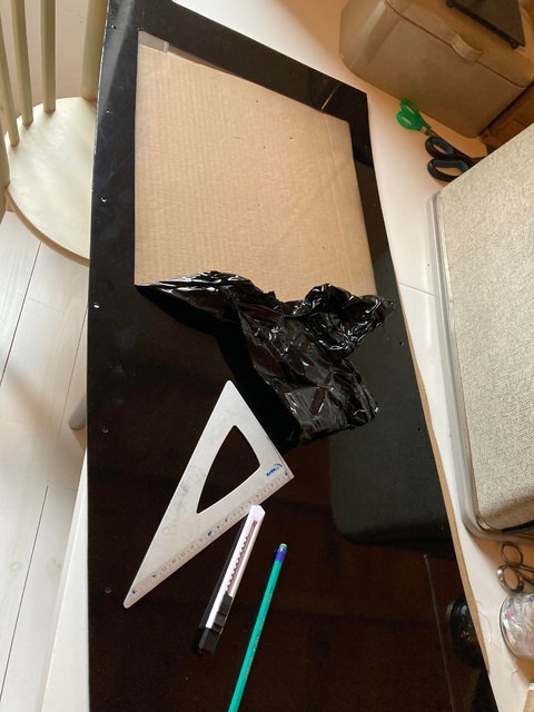

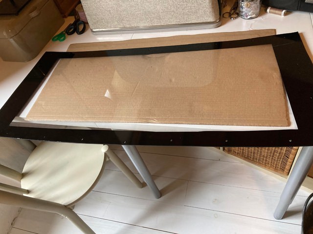

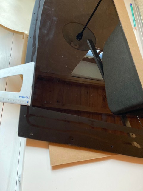

Quelques instants au chaud un bureau et voila les vitres faites, j’espère ne plus y revenir.
Il me faut reporter la marge faite à la peinture à l'intérieur des vitres sur l'extérieur pour tracer la découpe au cutter, c'est assez long cette étape, mais je triche en prenant un peu plus large.
270206997_745278363022257_4967304227618098195_n.thumb.jpg.992d7a644fcc5e9f0dab4f9dcc7d98f9.jpg
Une fois la découpe faite le vynil chaud s'enlève, il faut un peu forcer.

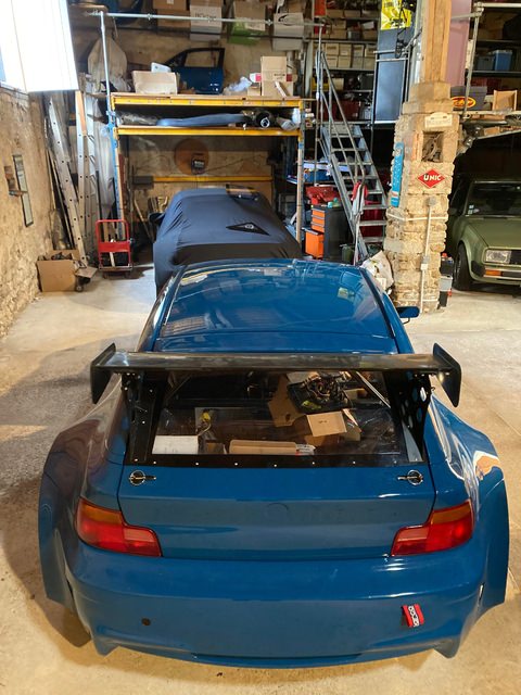

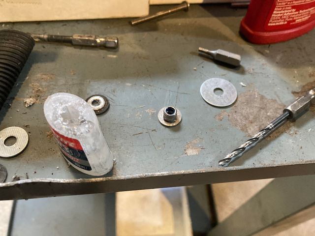

Le plus compliqué c'est a vitre de hayon il faut faire des écrous rondelles et les glisser au fond par dessous, il est très important d'avoir des rondelles pour tenir l'aileron qui occasionner de grosses contraintes à ses fixations. C'est vraiment sympa pour travailler 18° au soleil depuis hier !
Un peu de superglue (c'est la fin du pot comme vous pouvez le voir)  car au démontage mes rondelles étaient tombées bien entendu !
269760821_3245192132377946_6566515893053615840_n.thumb.jpg.9ead2c4b2ee46ac9ca8816f6bbc115f5.jpg
Voilà un aileron posé sur la vitre ! On aperçoit les vitres qui attendent posées sur le Z3 roadster, et la porte tout au fond en l'air qui attend aussi son tour !

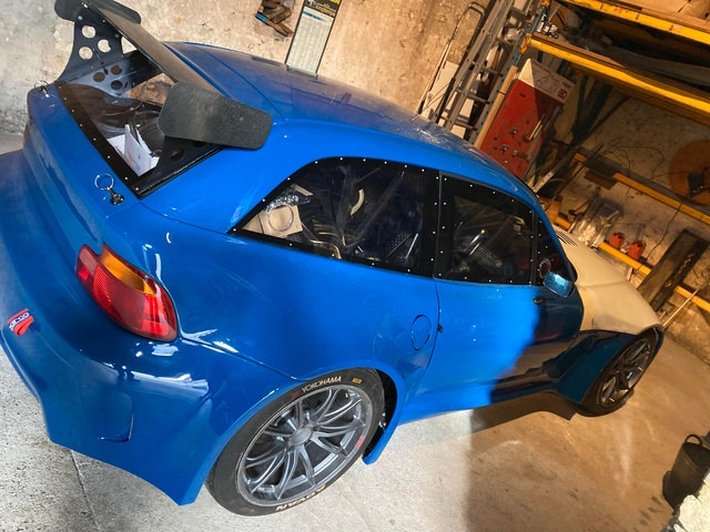

Ensuite les vitres latérales, les portes !
270004624_348701003308629_6702533593720353330_n.thumb.jpg.18a07586b4bd80acab13174859e282df.jpg
Une vue d'ensemble avec pour la première fois tous les éléments extérieurs montés :

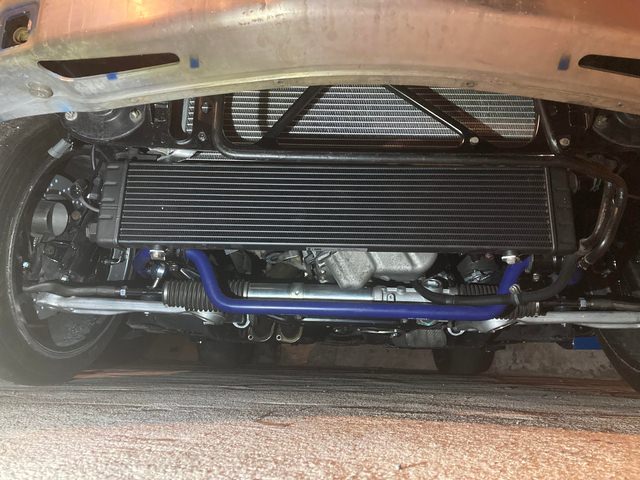

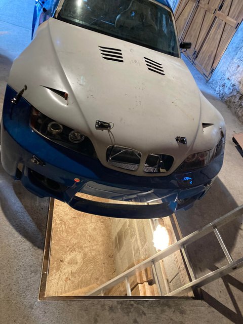

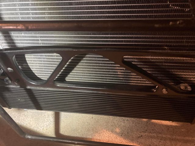

Pose du radiateur d'huile grande surface grande largeur. Des fixations sur mesure.
270232973_4885273581522826_4631075028887842011_n.thumb.jpg.435cc294b5018f16eda5929475fd52ef.jpg
Une partie cache le radiaeur d'eau ce qui n'est pas un souci selon le site GT2I si on prend la peine de coller les deux radiateurs l'un contre l'autre, Comme par exemple le radiateur de climatisation de nos autoss.
271047280_892628664735013_4630410696689491314_n.thumb.jpg.21b1ed82a3f02fc02ffb4abee0db52de.jpg

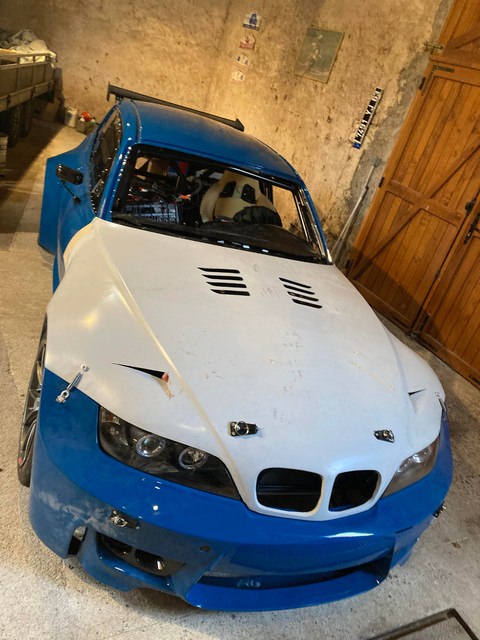

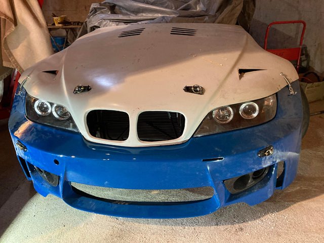

L'ouverture large du pare-choc ira bien, je vais canaliser l'air aussi.
264885079_621550469150922_6551404624651045677_n.thumb.jpg.f4e3bac5f3dedf4fb76698438a2ec07c.jpg
J'ai compris l'inspiration du pare-choc avant, BMW 1M !

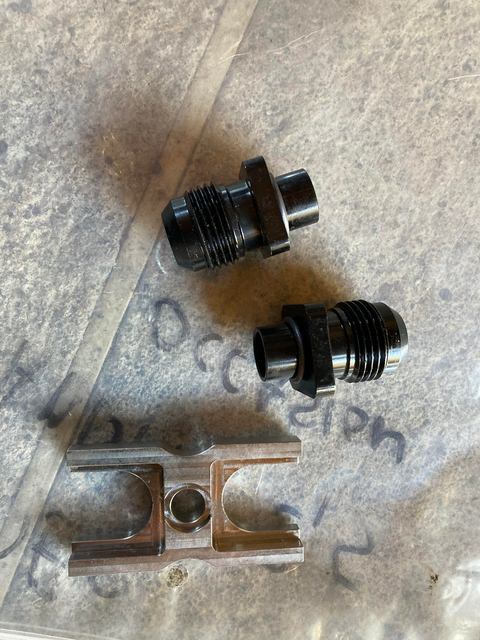

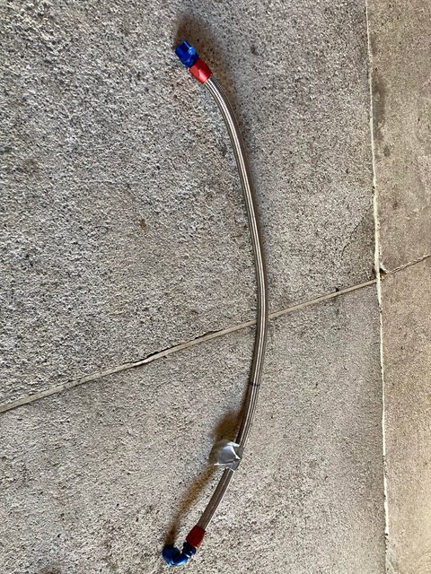

J'ai pris les dimensions pour faire les durites de circuit de refroidissement d'huile, inventaire des raccords à acheter.
Ce kit Mishimoto permet de brancher des tuyau à raccords Dash 10 sur les sorties du bloc filtre à huile M3 S50/54
248208737_249936607317055_8579186561748842848_n.thumb.jpg.ff4d14ee277ee0b03d562216c2e980d7.jpg
La liste des commissions, il ne la faut pas trop longue c'est super cher ces raccords, mais super super cher.
Une durite est trop courte donc achat d'une plus longue et l'autre est trop longue donc je l'ai marquée pour la raccourcir.

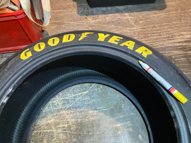

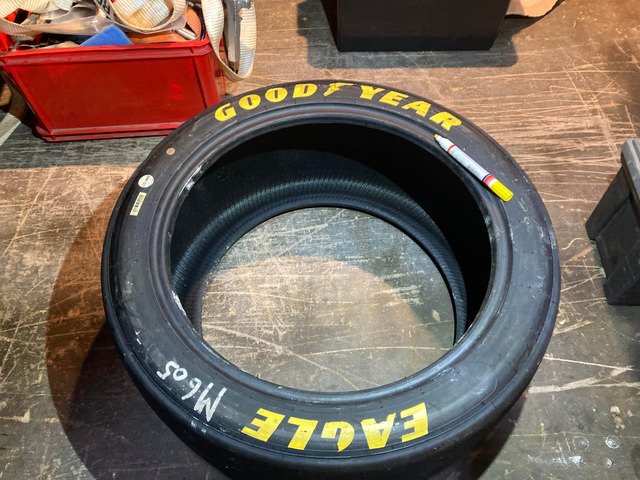

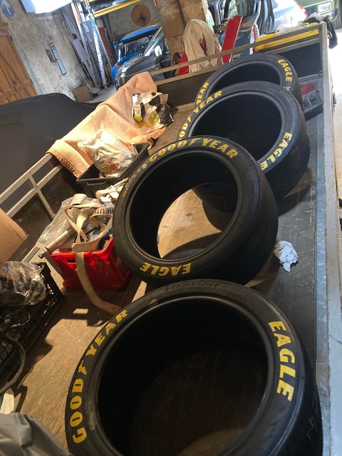

Nouvelle monte de pneumatiques en Championnat du monde des voitures de tourisme, 265/66X18 Good Year au lieu des 250/66X18 Yokohama.
Ce sera donc la monte de Gatmobile ! Mailleurs chronos selon les teams avec qui je suis en relation, et excellente tenue, au bout de 60 km de course 1 seconde seulement de perdue au tour, carcasse plus rigide .
J'ai retouché les marquages jaunes pour que cela soit plus joli.
Pour ceux qui ne le savent pas le 66 ou 660 de 265/66X18 n'indique pas la hauteur de flanc comme un pneu routier, ce qui donnerait 66% de 265 mm soient 175 mm de hauteur de flanc, non, c'est le diamètre du pneu, information cruciale pour le développement associé, ce qui permet de calculer la démultiplication au plus juste (rapport de pont et de boîte)

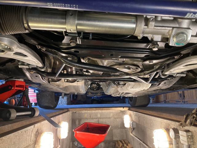

Montage du X Brace sous l'auto. Une merdouille de moins qui traînera dans la grange, plus j'avance plus j'apprécie de gagner de la place, une voiture démontée tient une place incroyable surtout quand il faut stocker avec soin !
248202728_466638748496711_5366503916598908723_n.thumb.jpg.b149308bdd0facd83596b174d5967096.jpg

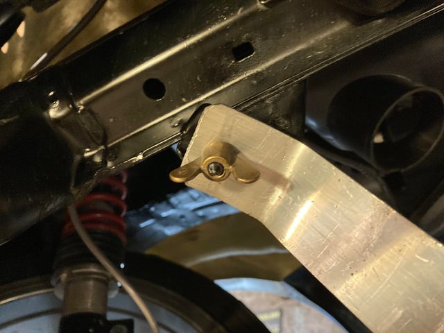

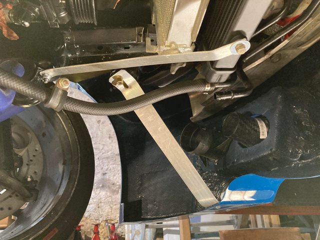

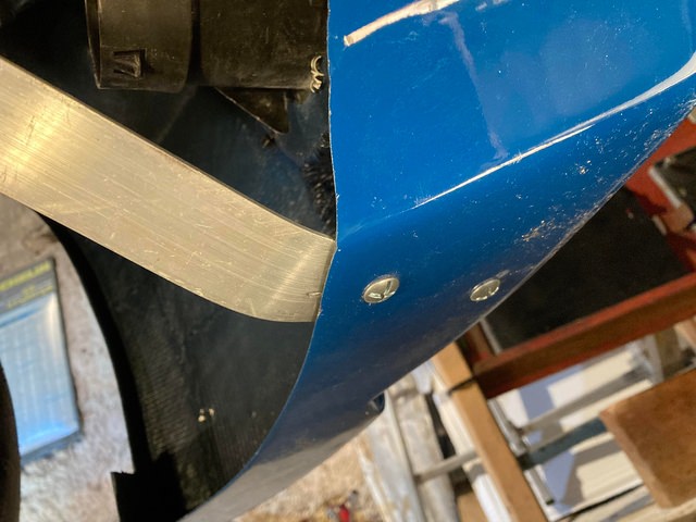

Fabrication de deux tirants inférieurs pour le pare-chocs avant, les anciennes fixations des klaxons tombent à pic !
273823420_272233904957893_5662916790225640682_n.thumb.jpg.5630ee6317a391b523577e5798b7e1f5.jpg
272948267_400414835219685_6694690348959388348_n.thumb.jpg.9a809555ed7fdec738ab3ca076919eab.jpg
Ecrou papillon pour un démontage rapide du pare-chocs si besoin.
273512747_2803119299989194_1602266855834108705_n.thumb.jpg.8ade003d6a53eb7c4a0feca263b520ee.jpg
On voit aussi la fixation du radiateur d'huile sur mesure.
273508343_242166878068819_5115899478768579445_n.thumb.jpg.5b988eadf4618eee9b6a5b92ba80a845.jpg

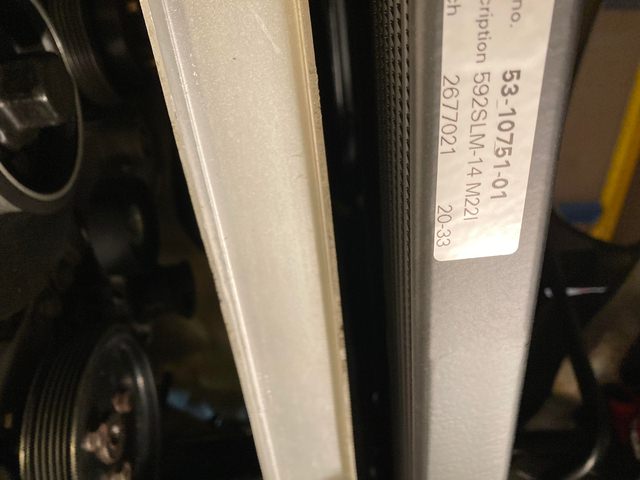

Je ne sais pas si les deux radiateurs sont assez rapprochés ? Si ce n'est pas le cas je peux modifier les fixations assez facilement si vous avez des retours à ce propos, GT2I indique de coller le radiateur d'huile contre celui d'eau (devant)  mais ils n'indiquent pas combien de mm.
273077200_2596769257124290_1580086148626823831_n.thumb.jpg.4ec96c3f8a7449a143820c4938d75c91.jpg
Boas fixés coté étriers, radiateur d'huile rapproché au maximum avec de la mousse autocollante entre les deux radiateurs. pas de phot on ne voit rien.

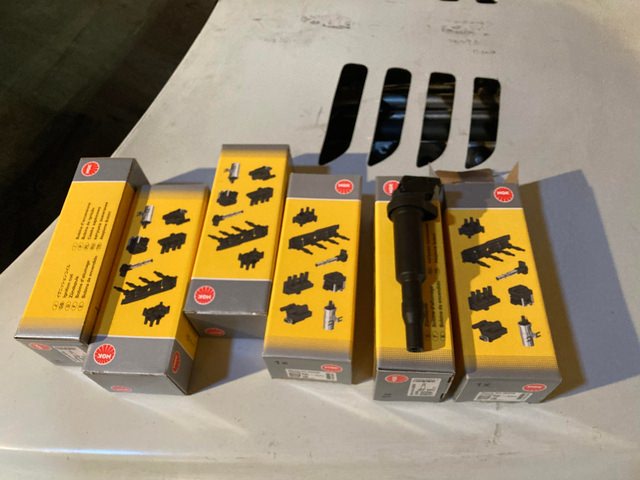

Réception des 6 bobines neuves :

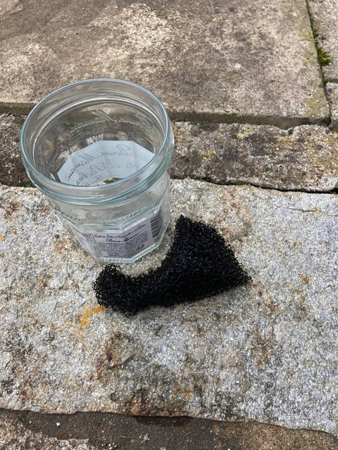

Depuis plus d'un an, j'ai mis du E85 dans un pot de confiture et un morceau de mousse anti-déflagration comme celui mis dans mon réservoir.
J'ai sorti le morceau pour vérifier son intégrité, test ok !

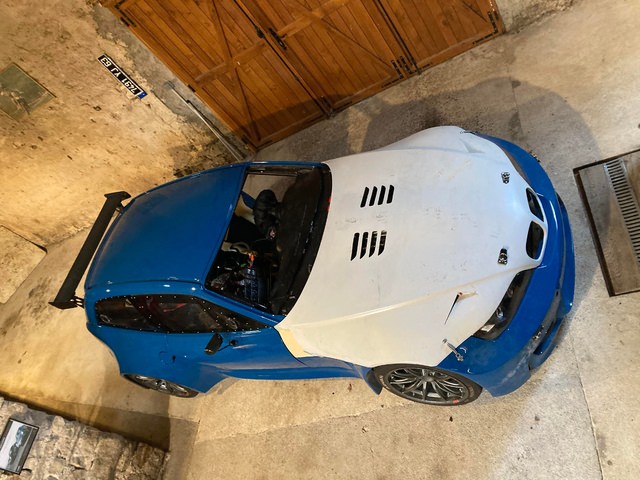

Samedi on travaille sur le capot renfort en métal et fibre de verre résine.

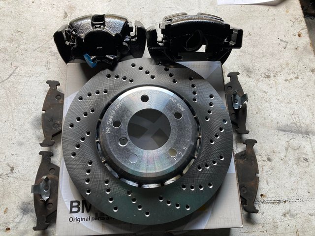

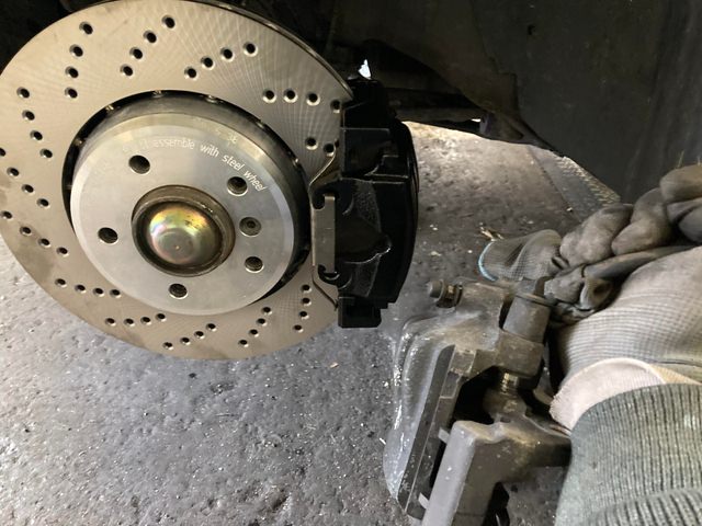

Sinon ceux qui ont une E36 ou Z3 non M, j'ai mis çà sur mon Z3, marre de ces freins de VTT :
2triers E46 330 I Disques de E46 330 CI pack M (donc bols alu)  plaquettes DS2500 pour un usage routier de moyenne montagne durites aviation liquide haut de gamme.
273023116_1308586746320676_1627450166649629447_n.thumb.jpg.d953b67e0b47da2546b6dd3e1731cc5b.jpg
273513650_730938327812112_7535784034957518771_n.thumb.jpg.d0b26e7c2e290223117130355a64874e.jpg
Un constat digne de Lapalisse, les E36 328i et les Z3 2,8i (et assimilés) mériteraient mieux que ces ignobles freins de VTT.
Disques de 286 mm X 22 m étriers à l'avenant. Pour aller chercher le pain pas de soucis, mais dès que la géographie (montagne descente de cols et/ou rythme plus élevé) l'endurance est mise à mal, la puissance n'est pas aussi renversante en toutes circonstances.
Monter des disques et étriers de Z3M/M3 E36 est possible mais pas simple, il faut changer les fusées, donc pas plug and play.
Heureusement il y a une solution, nous le verrons à plusieurs vitesses selon son budget, monter des étriers/disques/plaquettes de E46 330 CI équipées du M54B30 bien connu sur nos Z, mais surtout, d'étriers plus importants associés à des disques 325 mm X 25 mm ! On notera que les Z3M, certes en épaisseurs 28 mm n'ont que 315 mm de diamètre !
Intérêts multiples :
-Prix raisonnable
-Disponibilité
-Totalement plug and play, aucune modification nécessaire
-produit OEM BMW qui reste dans l'esprit de BMW qui a choisi cet ensemble pour une auto proche à motorisation proche
-Solution éprouvées par nombres d'utilisateurs
-Divers options possibles, disques 330 CI standard (moins chers mais full acier) ou comme j'ai choisi des disques de 330 CI pack M à bol central en aluminium, meilleure dissipation de la chaleur moins de risque de voiler les disques, on notera que les Z3M et M3 E36 3,2l ont des disques sur bol alu aussi
On put aussi chosir ses plaquettes de l'OEM BMW à la performance plus ou moins poussée. J'ai pris des DS 2500 idéales pour un usage routier intensif ou un peu de circuit (je ne compte pas en faire avec le roadster)
La dépose de l'origine n'est pas difficile, démontage de l'étrier, dépose du disque, il faut bien nettoyer le moyeu souvent rouillé sur la partie qui était en contact avec le disque. Ce qui facilitera le montage du disque neuf.
Enfin du frein digne de ce moteur M52B28, pas de quoi faire le freinage à Vatanen mais on roule sereinement sur route.

il est bon de preciser que jantes 17P obligatoire ...
Bien joué j'avais oublié et cela peut-être important, les Z3 sans châssis sport (donc pas de suspensions -1,5 cm comme les Z3M et plus grosses barres antiroulis ont aussi la monte assymétrique en 17 pouces comme les Z3M. ALors qu emon ex Z3 roadster 2,8 non sport avait 4 jantes en 16 pouces 225 au carré, merci Jean-Philippe.
