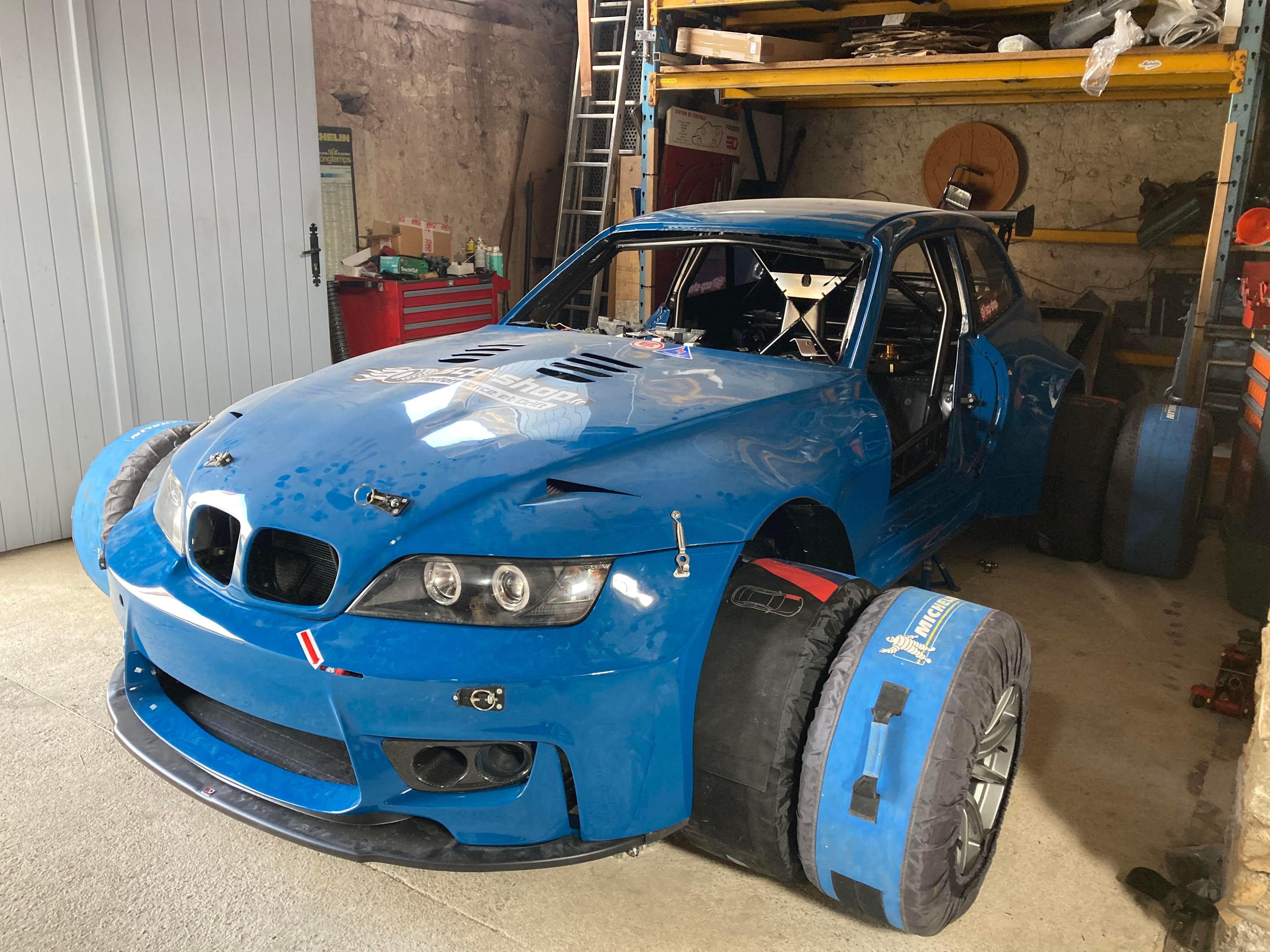

Son's trackday's tool, BMW Z3 M S54 Coupé !

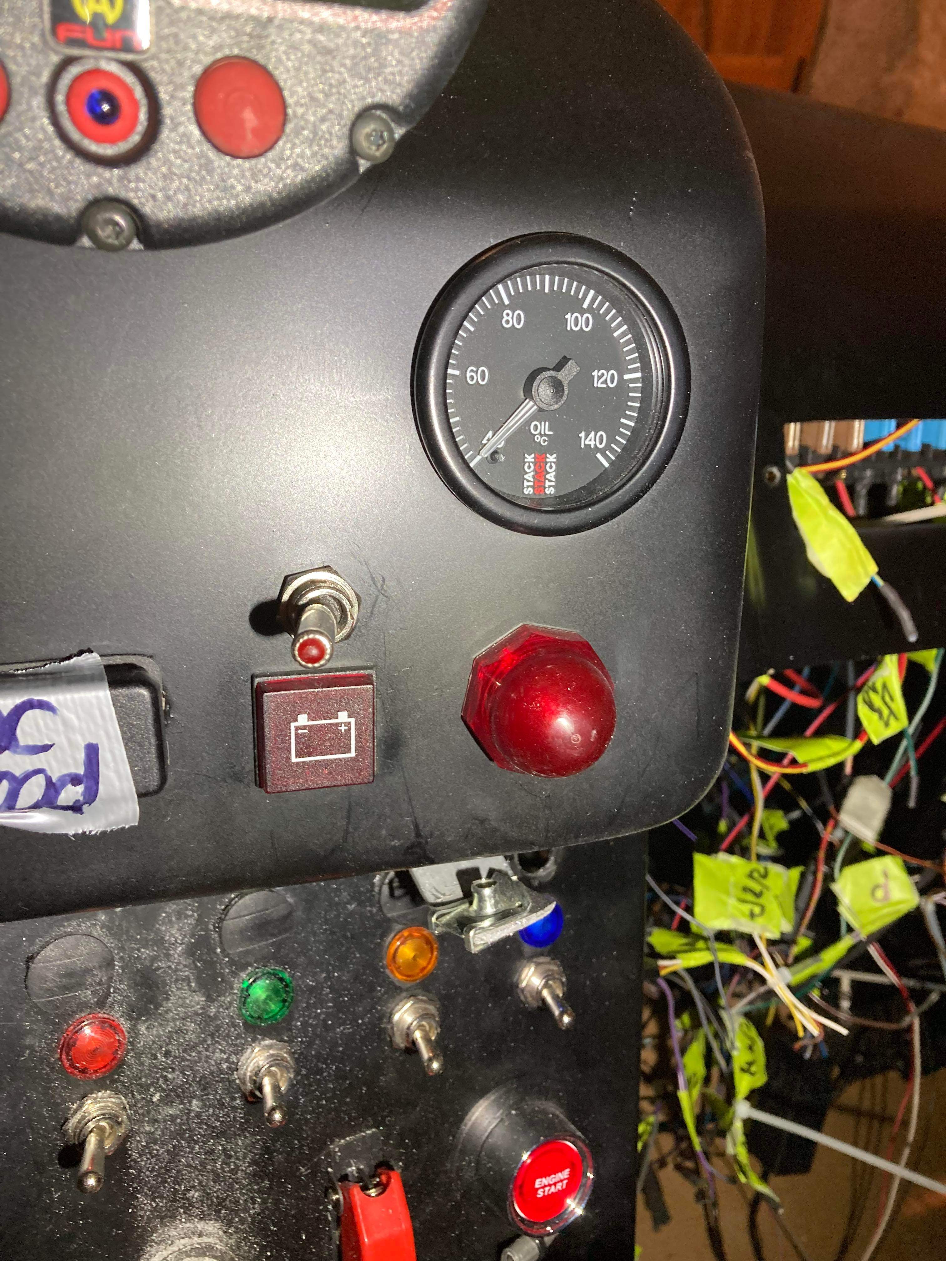

Montage d'un voyant de charge avec une ampoule 3 w par Romain :

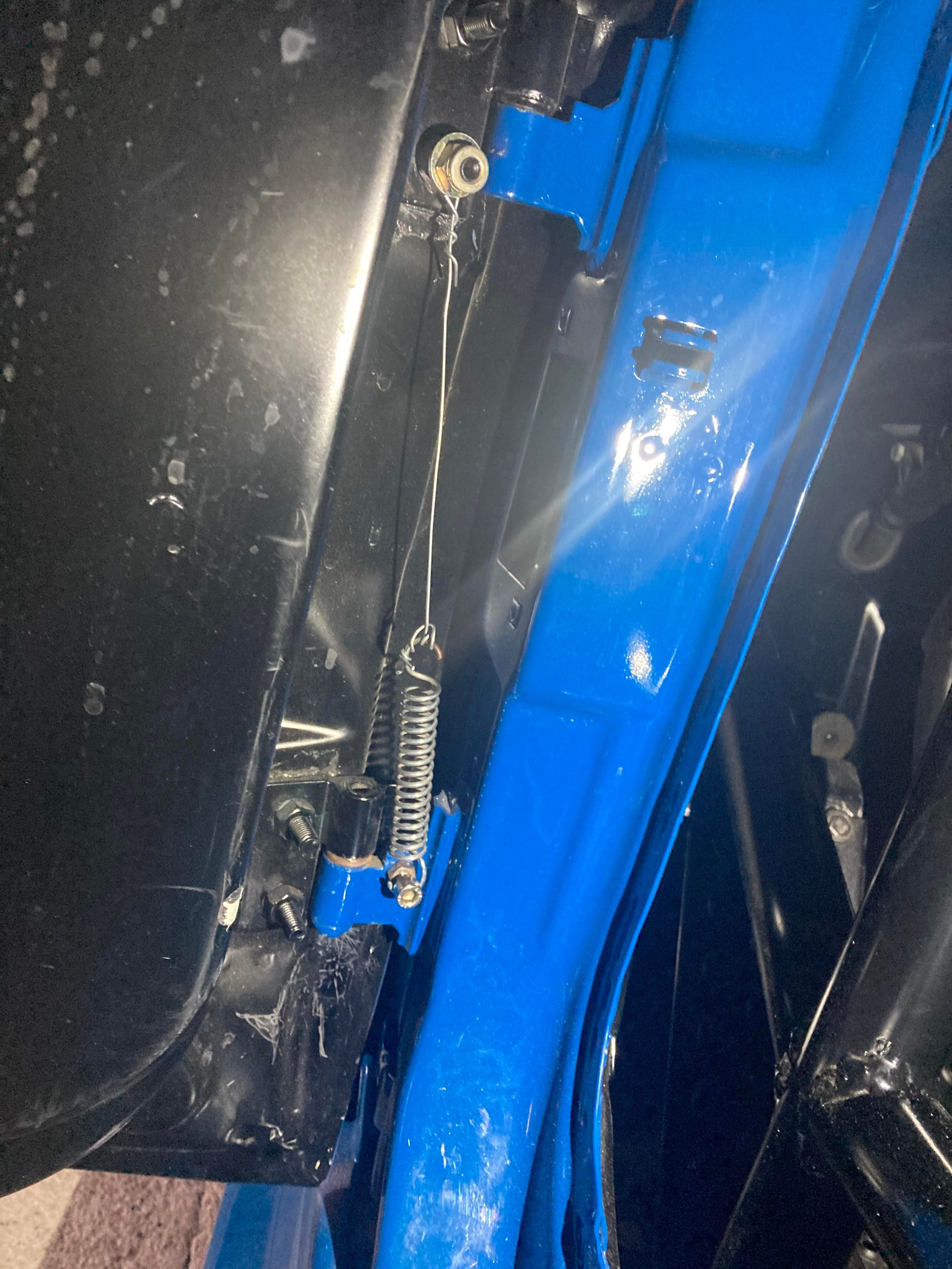

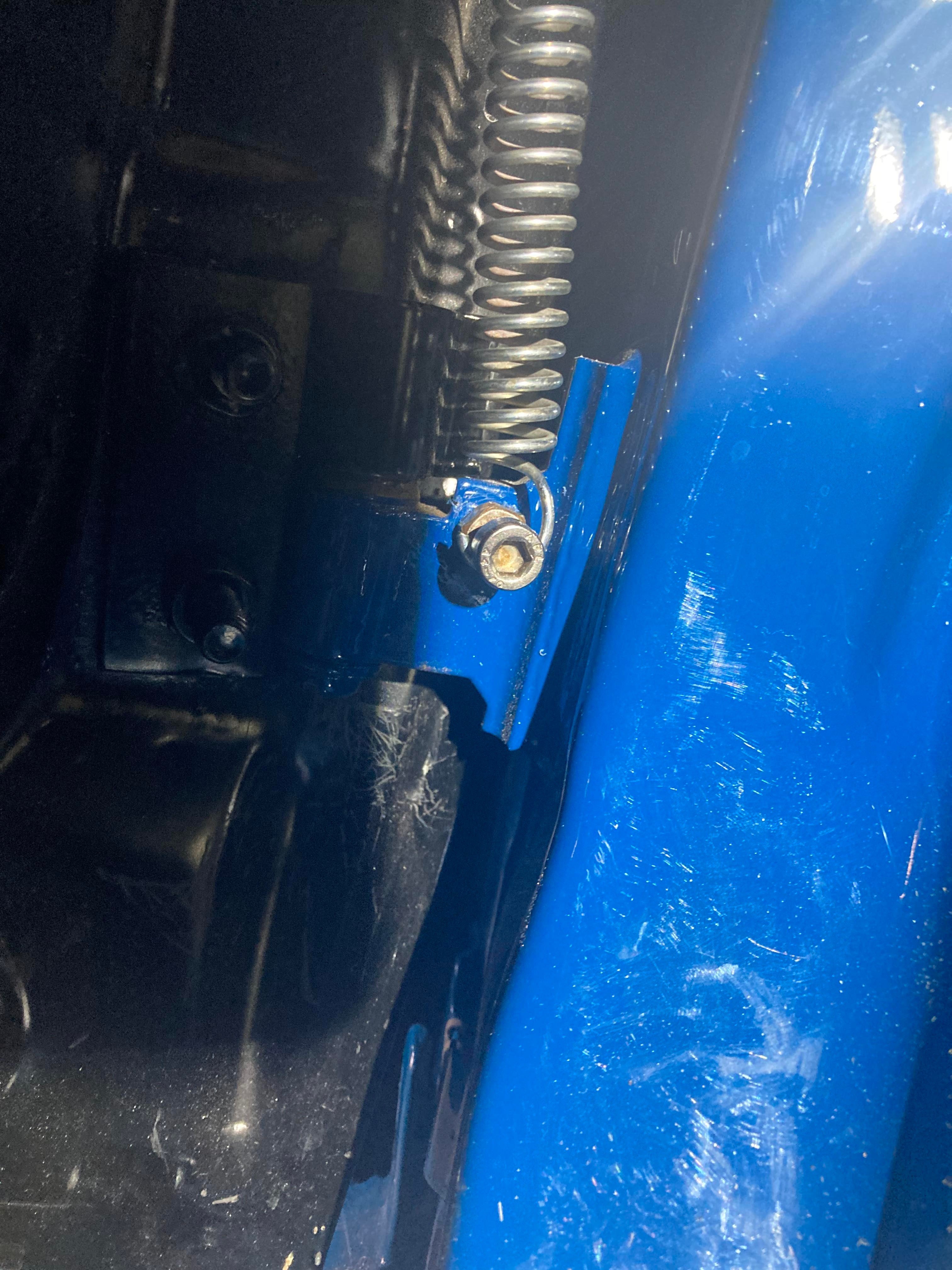

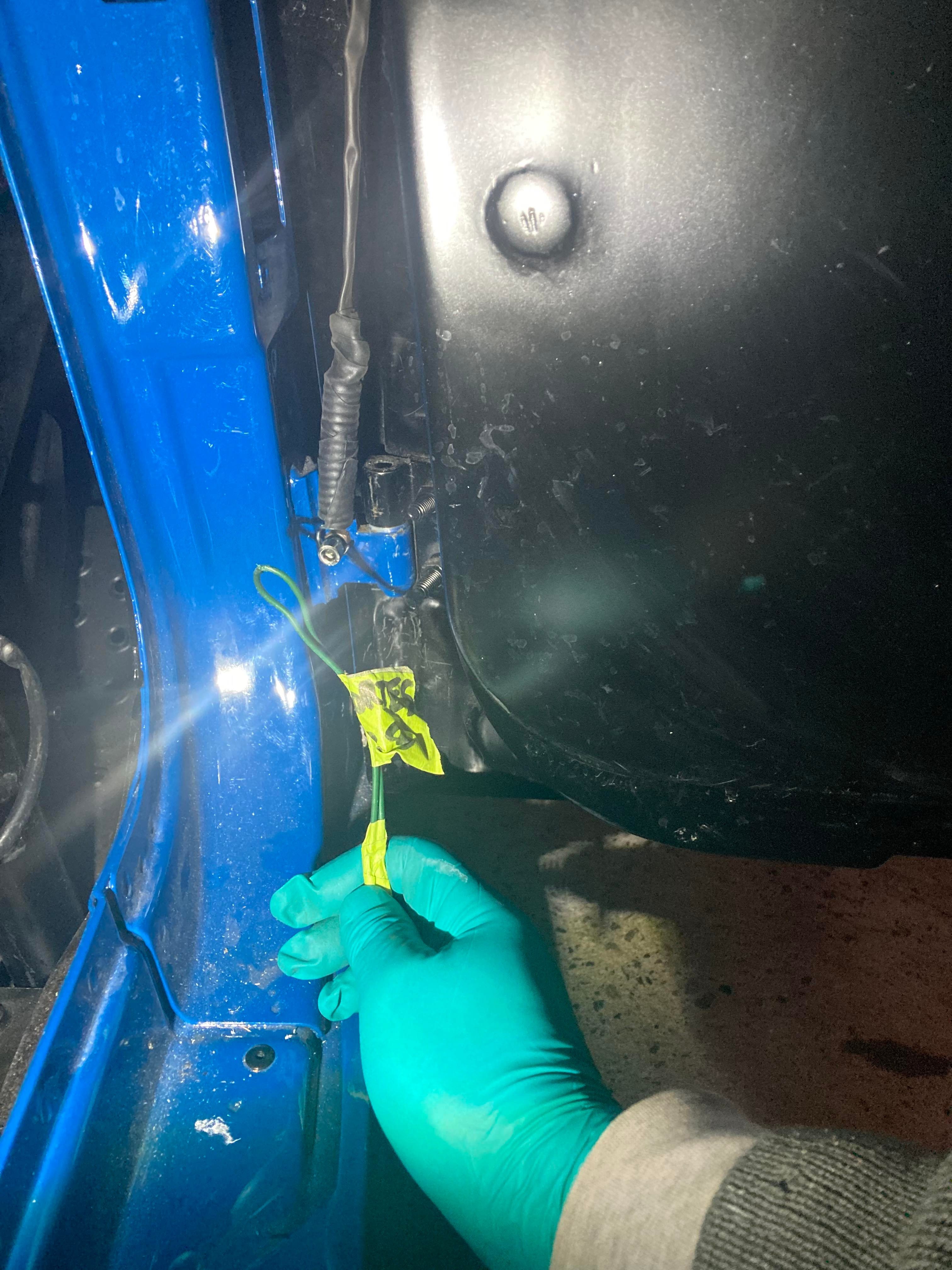

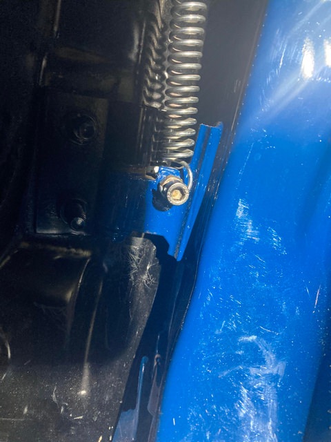

Cela fait longtemps que je voulais un système rapide pour tenir les portes serrées sur leurs gonds, on peut les sortir comme la porte de votre chambre, et d'origine il y a des vis pour verrouiller, mais c'est pénible à démonter rapidement quand on veut virer la porte. Mais il est important de les tenir serrées pour éviter qu'elles ne s'envolent à haute vitesse la fibre est souple.
Je perce le gond et je monte une BTR et deux contre-écrous pour faire une accroche pour le ressort.
336599020_730158238573764_6430438985469049836_n.thumb.jpg.085d97cabaa45fabca6a1e93750fe0fb.jpg
Il est rallongé par un fil de fer un peu de gaine pour éviter les rayures.
336368688_782925276827165_1724264286093809877_n.thumb.jpg.85e4f07e43e6fe2365635ac0a8c2aca0.jpg

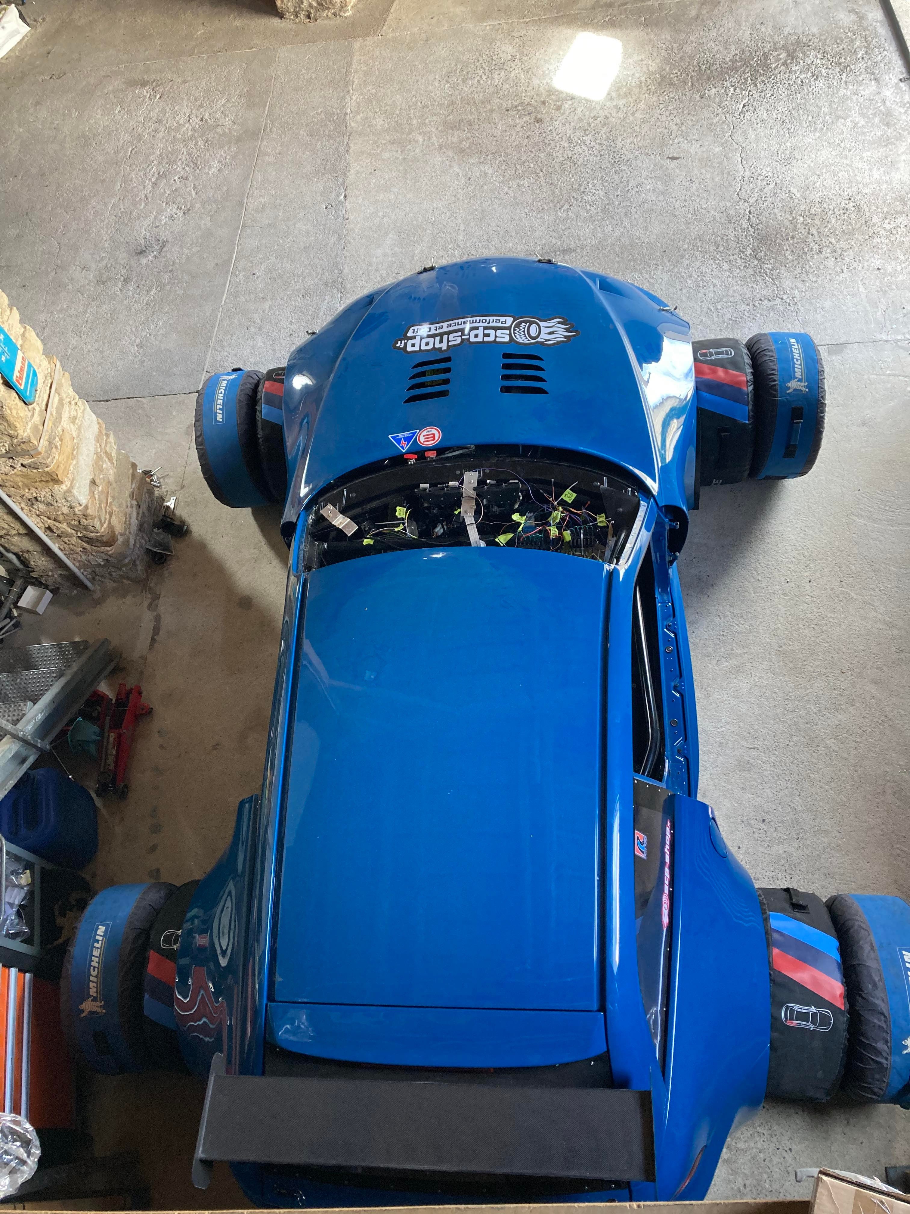

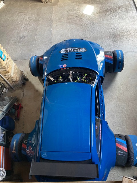

Début avril elle part pour refaire entièrement les faisceaux de A à Z chez quelqu'un de moins, disons brouillon.

Je pose l’auto début avril pour refaire les faisceaux habitacle et moteur j’ai bien peur de ne pas être prêt
Malheureusement à cause du sabotage sur les chantiers électriques l'auto doit être reprise entièrement. Donc pas de sortie avant quelques semaines ni de M fest. Je ne programme plus à l'avance....

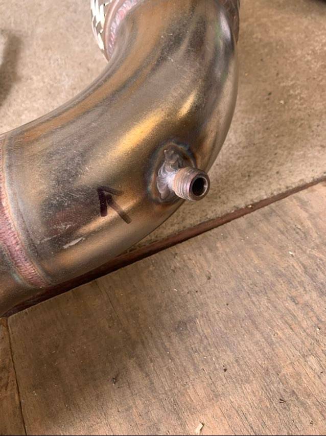

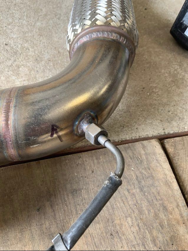

Pour le bon fonctionnement du S54 la sonde température d'échappement OEM est nécessaire, soudure sur le Y des collecteurs.
Marquage perçage
Soudure pour la raccorder
338519678_1269102333683832_3794074747977726086_n.thumb.jpg.b0f422591c9ea87c00e5b5d27c9b0bb2.jpg
En place !
338496022_1000417051342503_1517055268731028631_n.thumb.jpg.fa6970e075396183ee3d1c827c9b3301.jpg

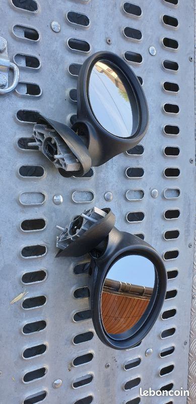

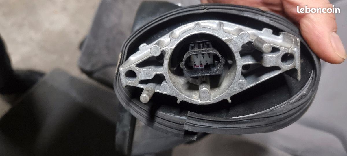

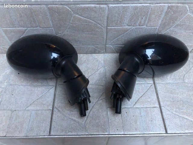

J'ai piqué une idée monter des rétroviseurs plus efficaces et plus stables à haute vitesse, qui ressemblent vaguement à ceux des Z3M.
Celui qui devine la provenance a gagné notre considération.
ddf994b5d79440f356c12d8369e8f665f5e55698.thumb.jpg.b189207dac9591aba77d1cd694cbe14e.jpg
c3b81aba5e3b3f852e2899b71e01ffda300578c8.thumb.jpg.251534265522efc506a4babbb8e7ef3b.jpg
01eed253201f21bbbdea54d937cd9c0a5a079078.thumb.jpg.0d8dbe873234ce6e15e997f3219e6613.jpg
Ils ont été peint en noir satin car trop brillants, j'ai viré les fils inutiles, et la partie en aluminium saillante dessous qui aurait gêner pour le montage
C'est pas des rétro de Mini ca ?
Oui gagné !

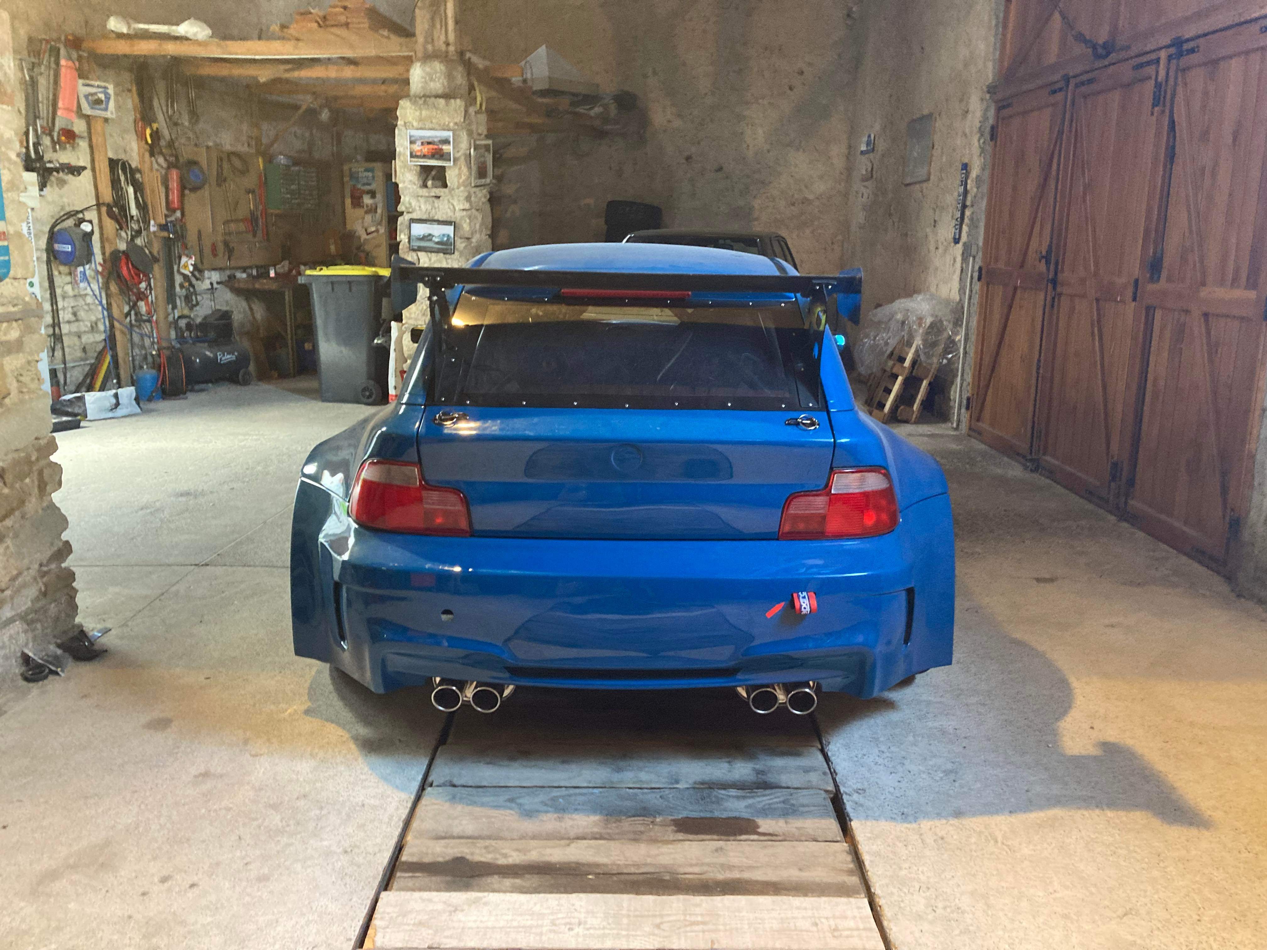

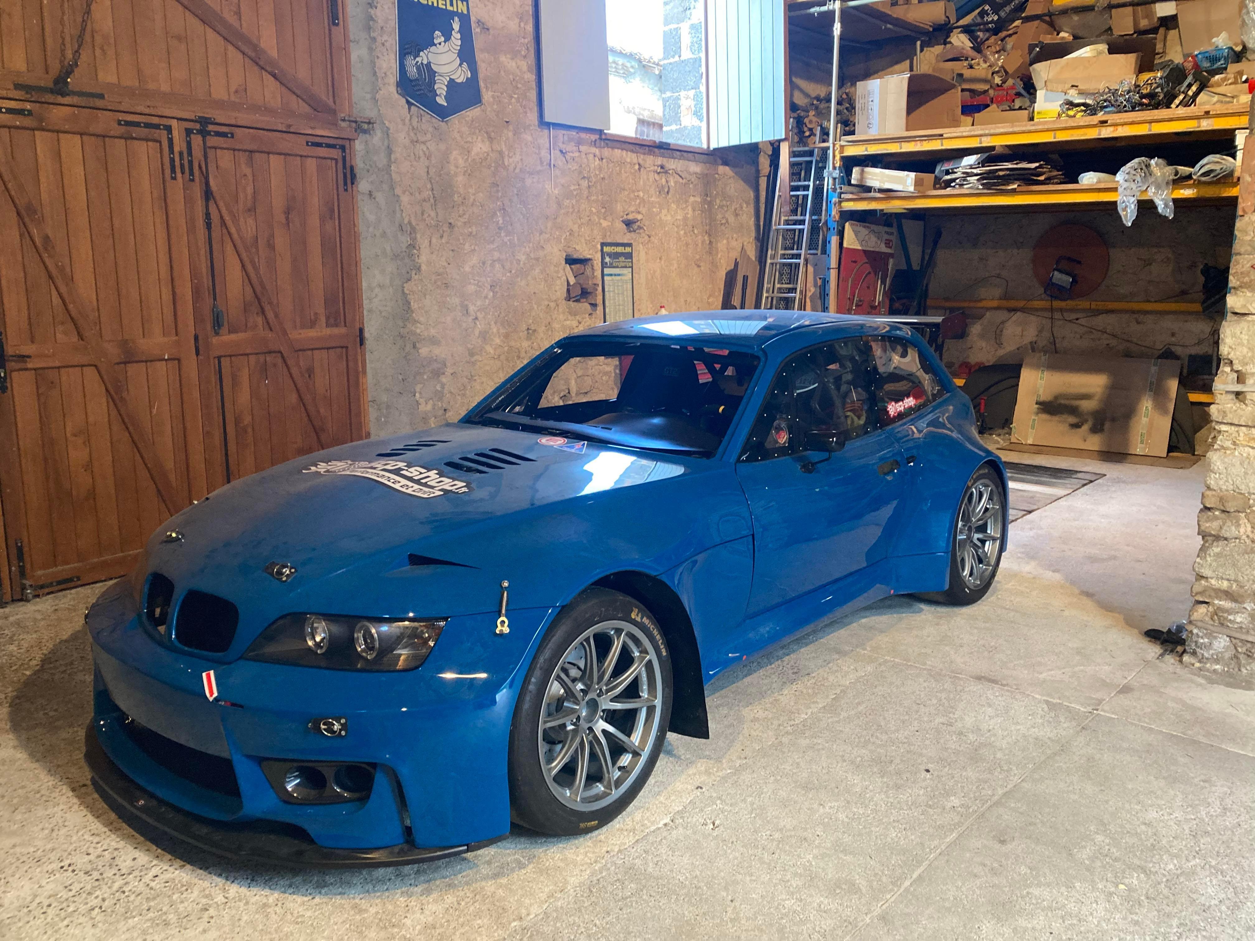

Un peu d'information, je devrais la récupérer le 10 juillet, ensuite on remonte l'intérieur siéges etc... le pare-brise et on teste.
il y a une heure, Gatouille a dit :
Parfait pour un 13 aout au Bugatti lol ! Pas cher avec Speed Monster en plus !
Vivement qu'on se cale des dates ensemble, que je puisse prendre un billet d'avion... enfin de Gatmobile
Cela fait tellement longtemps que je ne vois plus l'auto que j'oublie à quoi elle ressemble et même que c'est à nous avec mon fils....
Il est temps de pouvoir appuyer sur le bouton de démarrage et sur l'accélérateur !!!
Je vais essayer de faire des sorties en Juillet/aout sur Issoire Lurcy La Bresse Dijon mais on ne s'emballe pas il faut que çà démarre et bien ! Gabs je vise pour commencer des circuits que je connais déjà avec l'auto qui même si elle ressemble à la Gatmobile 1 est différente : suspensions pneus moteur
L'objectif est d'en profiter avec mon fils avant la reprise de son école qui va l'éloigner un moment des loisirs.
On croise les doigts !
Nb: un peu tôt dans le calendrier mais présent normalement le dimanche 9 juillet avec les Alfa à Lurcy. J'attend la confirmation de l'organisateur :)
En général quand on commence à prévoir des dates, ça commence à sentir bon !
