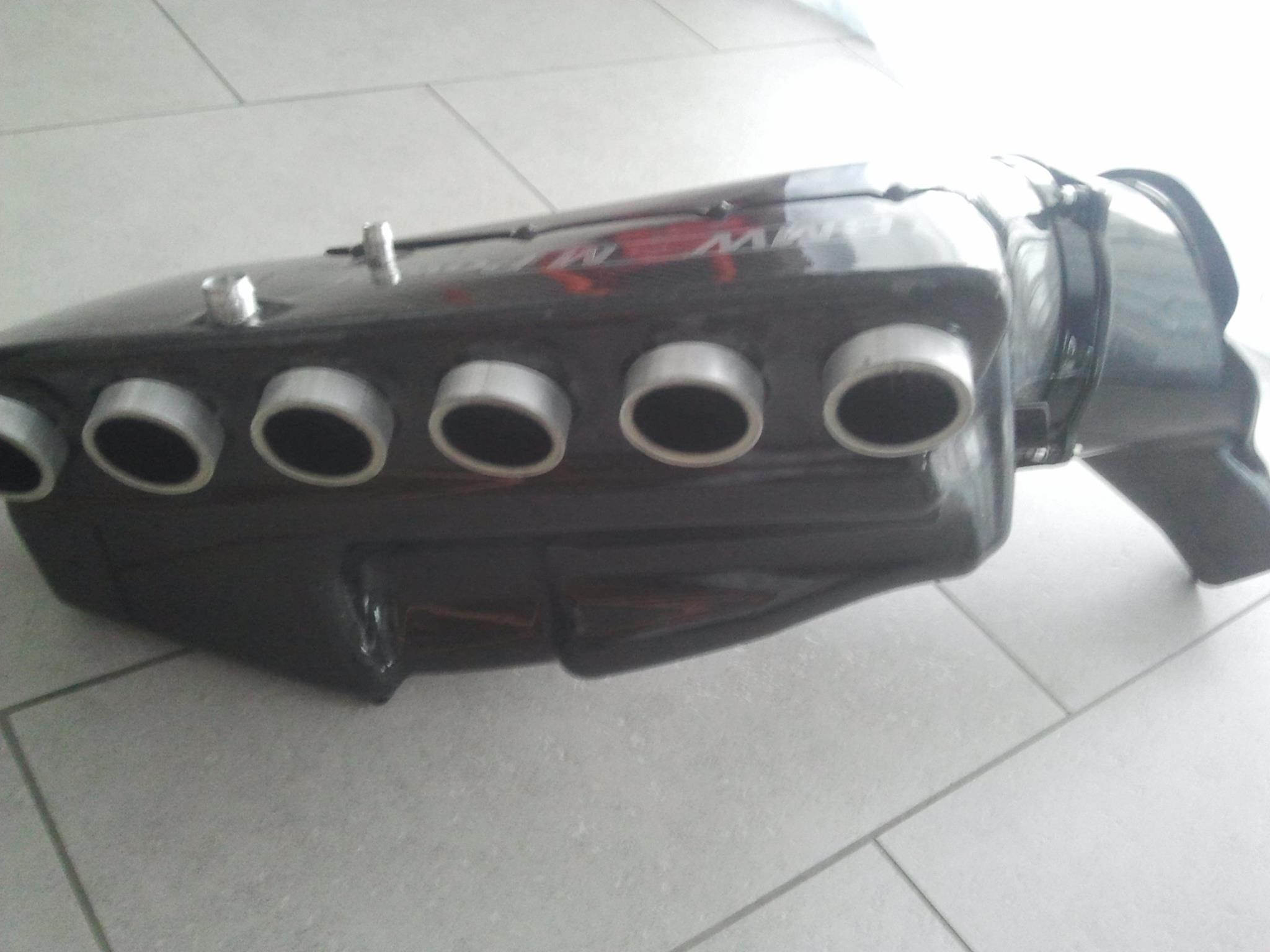

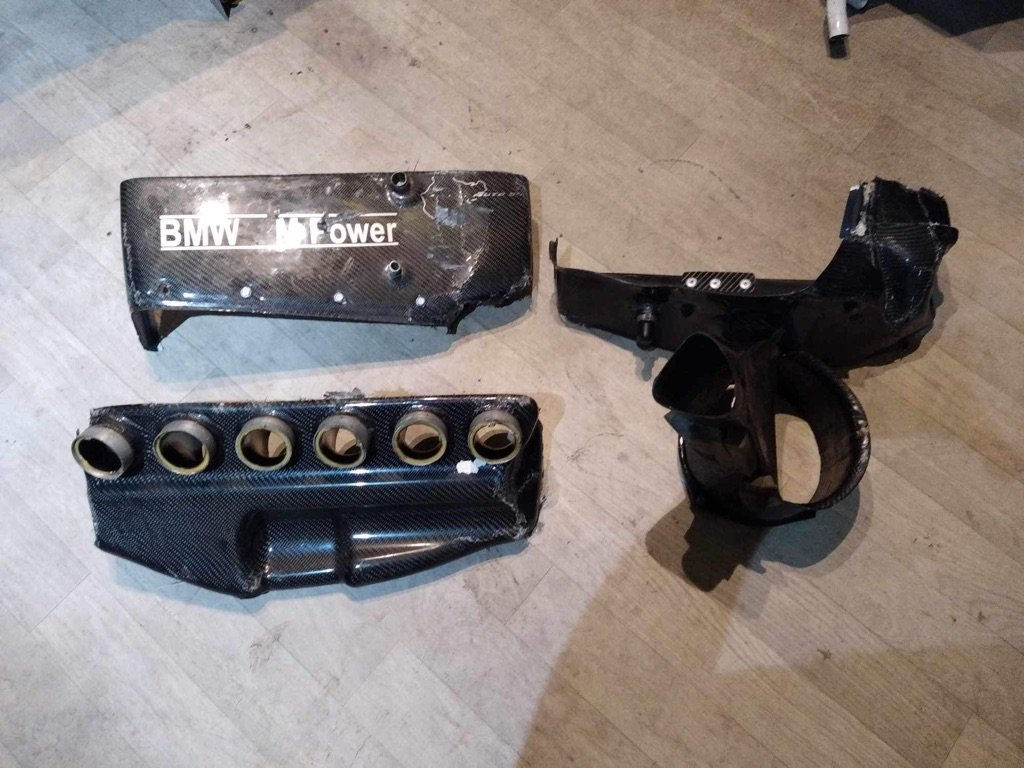

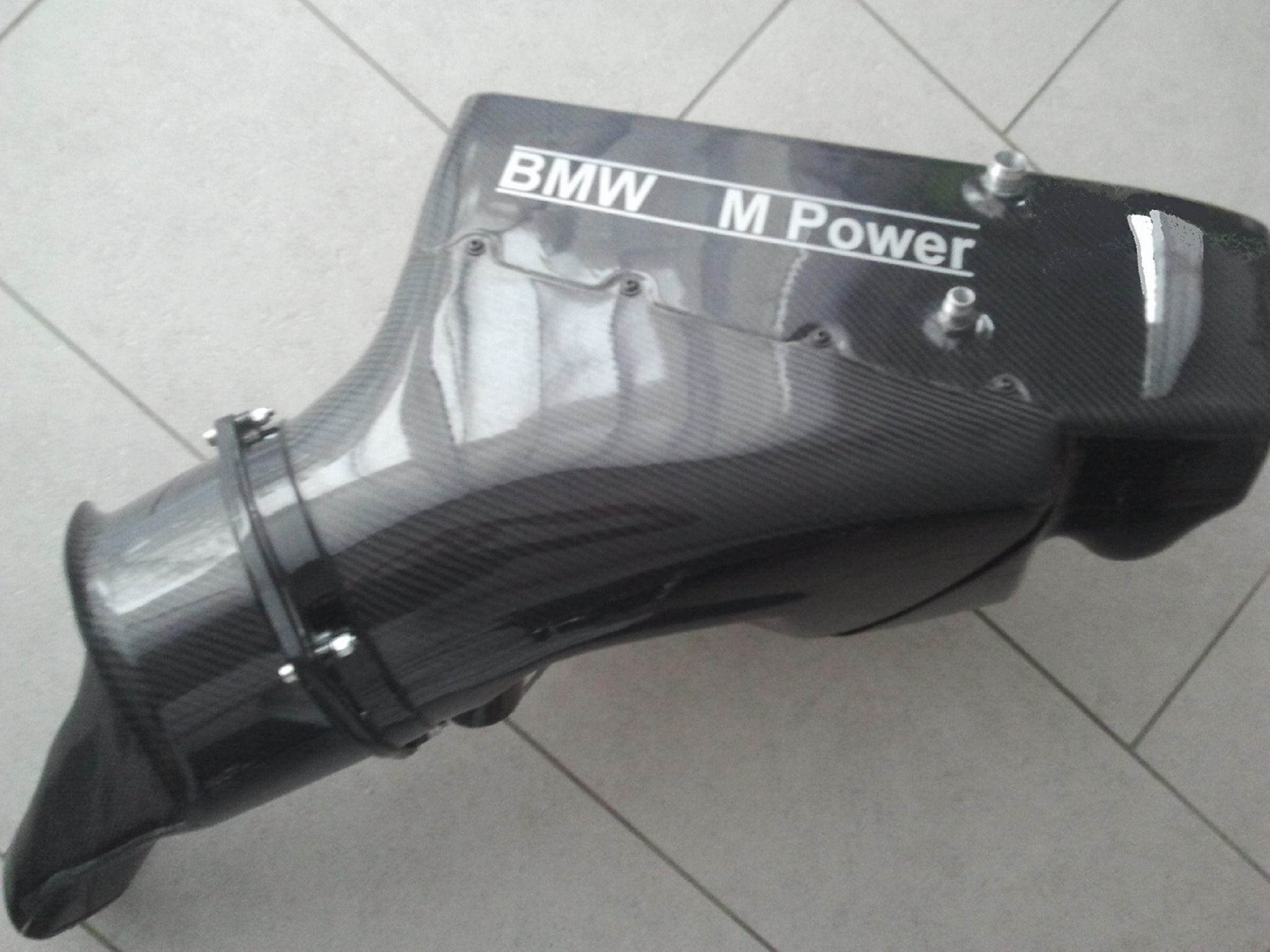

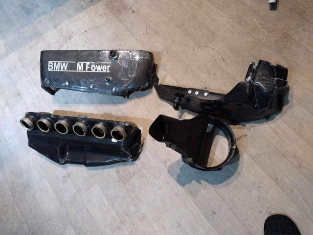

J'ai acheté une boite type CSL, une Karbonius, ouais ouais, mais mais elle a rencontré un arbre enfin la M3 E46 qui l'entourait !
Pas chère, j'ai pour objectif avec un membre de ce forum de tenter de la réparer : Plusieurs obstacles, un cornet carbone est cassé et déboité du plenum, ce dernier est en plusieurs morceau et il manque la partie entre le filtre à air et l'entrée d'air circulaire façon vaisseau spatial. la partie entre M Power et l'entrée ronde. L'entrée ronde est plutôt pas mal à part deux oreilles de fixation cassées
Neuf c'est çà :
20369481_477058555980662_8627209176183425388_o.thumb.jpg.bb98df1b0cae7f6bc26102533db81af2.jpg20448944_477058572647327_8714575989021724755_o.thumb.jpg.c0f759dcca9a217938a68986ae9b68c8.jpg

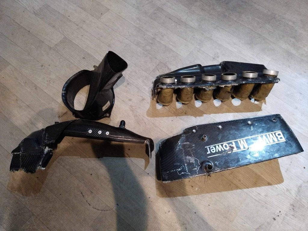

Là c'est moins joli :
J'ai le filtre à air et deux durites associées.
SI qq un a une Karbonius ce serait top de pouvoir copier la partie manquante merci on ne sait jamais.
Docteur krouny va devoir opérer ! 😀
Bon, sans jugement sur l'intérêt d'acheter une boîte cassée qui est proche de 0, surtout quand elle est en prepreg formée. Le mieux est quand même de demander directement à Karbonius car je sais qu'ils réparent leurs boîtes à air si besoin, et leur SAV est fantastique.
Avant de passer des heures et des heures à se casser la tête mieux vaut demander l'avis du fabricant quand même.
Et là en plus c'est une très ancienne, sans doute une des premières car ça fait déjà plus de 3 ans qu'ils fabriquent leurs cornets en 100% carbone.

Merci pour vos messages, quelques dizaines d'euros peut-être perdues à jamais mais bon j'ai récupéré le filtre à air, les durites spécifiques, au pire cela fera un modèle pour un faire une en alu ou autre. Karbonius la pièce détachée 1200 euros merci, si je fais tout çà sans jugement de l’intérêt de mettre 2000 euros dans une boîte vide, je voudrais un truc qui ne soit pas onéreux. Et puis comme le reste de l'auto, des options ou solutions pas courantes j'aime bien.
Le truc à 1500 euros Gabs n'est plus disponible🙄
Première étape aller voir mon pote qui a une boite type CSL mais modifiée maison voir le topo, consulter  Krouny qui n'est pas magicien non plus, c'est déjà sympa qu'il porte un intérèt à ce projet un peu taré il faut le dire, après on prendra une décision, réparer ce machin, en faire une autre en carbone, en alu en papier mâché par les éléphants roses....😄

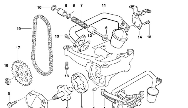

Test à 90° 0,9 bars au ralenti, 2,9 à  3000 tours pour la pression d'huile, je trouve çà un peu juste, je n'ai pas repères, le mappeur qui fera la reprog ethanol fait pas mal de BMW il n'est pas étonné, vous avez fait des mesures précises sur S50 S54 ? Si c'est normal on comprend que les coussinets ne vivent pas plus qu'un été, en plus de la puissance spécifique et des régimes.
Pour le moment on s'occupe du reste, et si besoin on montera une pompe à huile neuve.

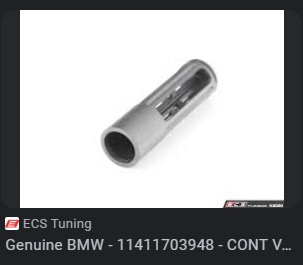

Grâce à un membre Facebook qui fait de la compétition en S54B32, j'ai appris que la pompe à huile est un point faible en usage intensif.

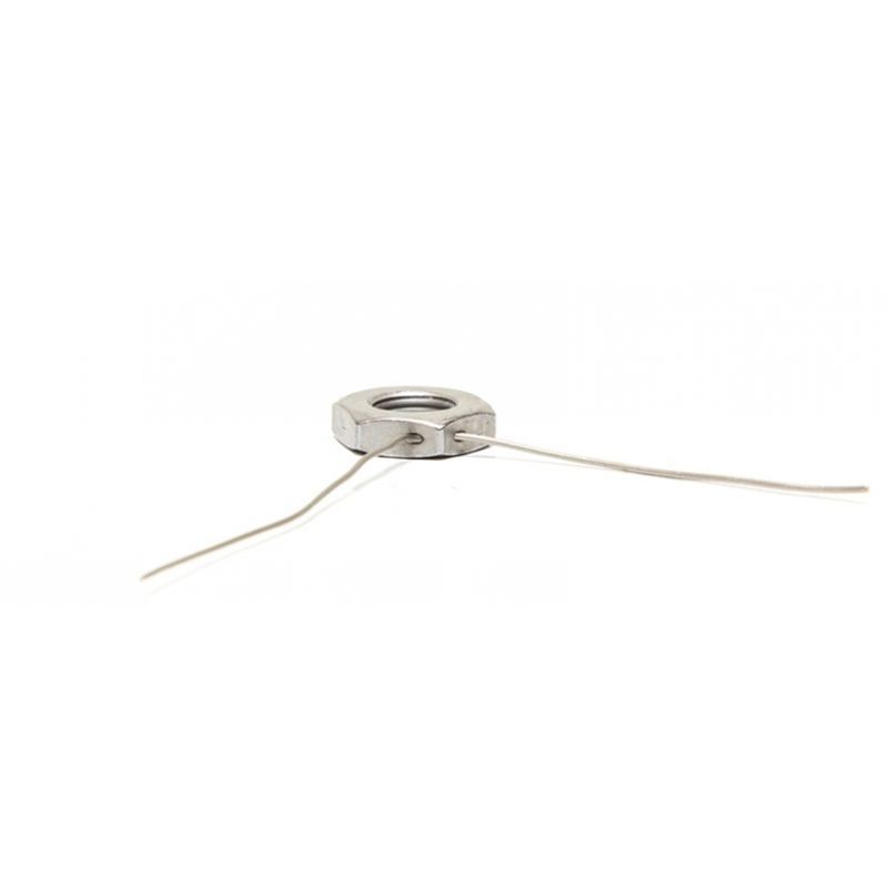

Pour plusieurs raisons, il y a le problème déjà de son entrainement, l'écrou peut se desserrer, on peut l'assurer, mais dans ce cas c'est l'axe qui peut céder. C'est un problème commun aux S50 M50 M52 M54 utilisés dans les tours. Le tendeur de chaîne présent sur S50 S54 améliore ce point par rapport aux M50 52 54 mais ne l'élimine pas.
Ensuite le volume et la pression, j'ai trouvé pas mal de pages en américain qui explique une pression faible même après une rénovation motor et un contrôle de la pompe.

Plus gros volume donc, plus de pression et entrainement plus fiable je pense acheter çà.
J'ai pas mal échangé avec mon ami Finlandais sur le sujet. Il construit environ 6 à 10 moteurs par an, et fait autant de rebuilds / entretiens dessus et il m'a vivement déconseillé les pompes "améliorées". À sa connaissance il y a eu plus de casses moteurs avec les pompes VAC qu'OEM avec axe amélioré (la sécu sur l'écrou). En discutant avec un concepteur moteur il a apparemment appris que les sur-pressions et sur-débits sont plus dangereux que l'inverse, notamment aux hauts-régimes.
Après je n'ai pas cherché à tout comprendre mais en simple il m'a dit : pompe OEM neuve. Ref Pierburg, payée 350€ au blackfriday l'an passé sur Autodoc. Le petit //M est meulé dessus...Si t'as la foie, axe de pompe VAC sécurisé et zou. Sinon perçage et fil acier...

ils font quoi ? ils usinent le carter de pompe comme indiqué, ensuite élément interne de S52B32 américain qui est plus gros que S54. Sinon axe et poulie spéciale.
Ok je vais commander pompe OEM neuve et je mettrai un écrou driftpart  merci

ça aussi c'est du pipot ... l’écrou a un pas inverse à la rotation  , je vois pas comment il peut se desserer ...
il y a 6 minutes, ACS3 a dit :
Avec de la loctite verte en ppe ça bouge pas de ce que j'ai lu, mais pas mal de cas de desserrage recensé sur les M50 apparemment.
il y a 11 minutes, ACS3 a dit :
Alors Gabs si tu pouvais me donner le Facebook de ton finlandais s'il accepte de me donner qq conseil à un modeste guignol comme moi j'ai des question merci
Acs3 le pb est connu sur M54 longue course surtout donc 3 litres, les harmoniques font vibrer la chaîne qui fait des mini aller-retour d'avant en arrière dans les hauts régimes continus d'un usage soutenu, l'écrou se desserre et crac le moteur, c'est un classique, les S50 et 54 sont moins ou peu sujets car il y a un tendeur de chaine.
On peut freiner l'écrou mais c'est l'axe cannelé qui cède dans ce cas..

la seule casse d'axe de pompe que j'ai vu la pompe avait gobé une queue de filetage inox rapporté ...
 donc oui les pignons bloquent l'axe casse ...
c'était sur un Z8
Pompe à huile d'origine Pierburg commandée. On sera tranquilles. Merci Gabs et ACS3.
Après de longs et sympathiques échanges avec Henry le finnois, merci Gavs, quelques données :
Il a deux bmw de course une rally et une autre piste  une s54b32 lautre s50 b32 à 100 degrés il a 2,4 bars sur un moteur et 2,6 sur l'autre a 3000 tours  j’avais 2,9 à 90 degrés
au ralenti Il a 0,9 à 1 bar à 90 degrés degrés
il utilise de la 5w40 car il trouve la 60 trop épaisse pour ses jeux de coussinets 0,04 et il ne dépasse jamais 100 degrés en course et il faut dire qu’ils n’ont pas 40 degrés l’été là bas !
il a vu deux fois des cas de piston de pompe à huile se gripper ils sont en acier sur s54 50 et les remplace par des m52 en plastique le shema n’est pas une pompe s54 mais c’est pour expliquer cest la piece numéro 6.
Lui aussi il pense que la pompe neuve permettra de gagner un peu il recommande de la démonter et de vérifier la présence de copeaux parfois même neuve  il y des saletés et bien entendu comme toujours on enduit de graisse l’intérieur pour faciliter le réamorçage je vais monter son piston plastique on voit qu’il a l’habitude de travailler sur  du moteur M de course
