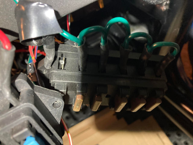

Les cosses ne tenaient pas sur le boitier à fusible et une s'était même dessertie du fil.

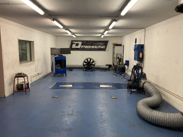

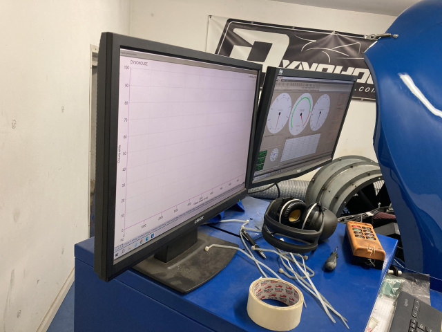

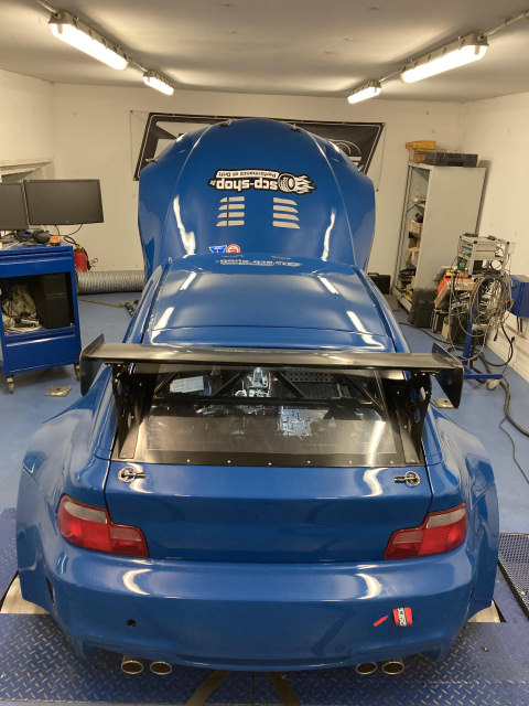

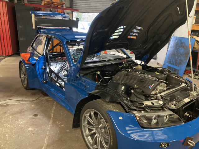

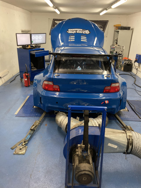

A l'arrivée je découvre la "salle d'opération"
386476746_642368411192121_3497049418015689238_n.thumb.jpg.68d2cec31ef07eab9376d5f1b3739f77.jpg
Il y a pas mal de matériel pour monitorer l'auto, à gauche à droite et une valise connectée qui permettent de lire le ratio air/essence à la sortie d'échappement, les températures eau, huile échappement, pression d'huile et d'essence, puissance et couple.
386472574_384186057611817_2339903044347472905_n.thumb.jpg.afcfa370d55448a132fcd97bd2770c1e.jpg
385542149_282786581400107_450368675760419088_n.thumb.jpg.615676aaaae652a58589957e2f99f972.jpg384554748_1398669791049904_7999691623091533438_n.thumb.jpg.4716621880ffda32ca3662a9300b3dc9.jpg
L'objectif n'étant pas de reprogrammer l'auto mais de tester si tout va bien, on sait au départ que le boitier Alpha N (montage admission CSL sans débitmètre n'est pas idéal, mais nous voulons valider les fonctionnements de la boite du pont et que le moteur est ok.

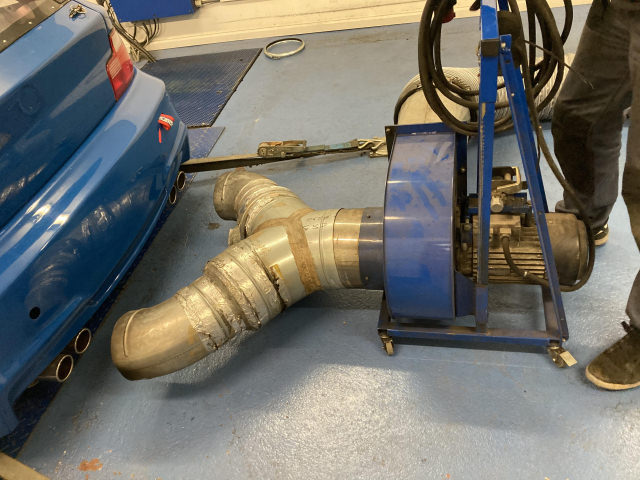

Voiture en place il faut bien la sangler, mettre l'extracteur des gaz d'échappement, le ventilateur devant simulant 100 km/h, brancher tout le monitoring, c'est du boulot !

J'entends le moteur pour la première fois ! Il tourne bien après le rodage nous allons faire le jeu aux soupapes, tout sera en place au niveau mécanique et quand on remonte les deux demi-culasses il y a possibilité de dérégler les jeux.
https://youtube.com/shorts/tzaDPSUnkhg

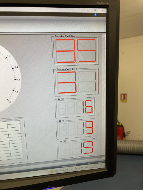

Ensuite le moteur tourne à 3000 maxi pendant un moment tout en surveillant les valeurs, la pression d'huile est Ok, l'AFR n'est pas optimum à cause de la reprog Alpha N, mais un petit ajustement de la pression d'essence permet de faire tourner le moteur.

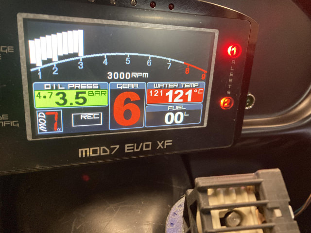

La pression d'huile est à 1,2 bar au ralenti

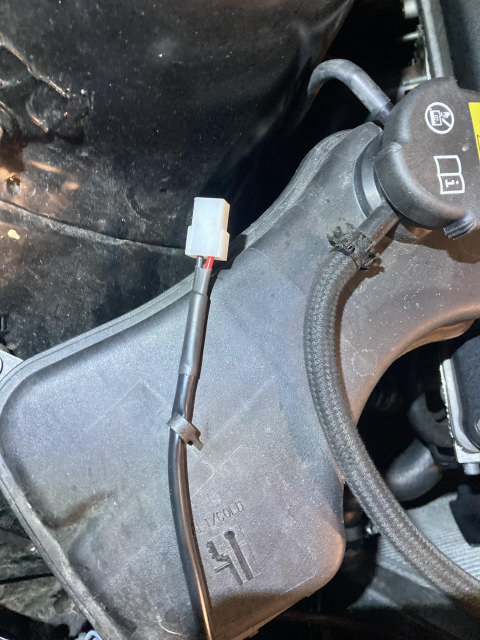

Ce Dashboard n'est pas terrible, la température d'eau est mal lue (il faut que je bricole une sonde maison) nous avions les valeurs réelles sur le monitoring, la jauge d'essence ne fonctionne pas avec BMW, la pression d'huile pas précise, 0,7 au lieu de 1,2 par exemple. Les régimes ne sont pas précis 800 tours au Dash 962 à la valise ! N'achetez pas çà j'aurais du prendre un AIM !

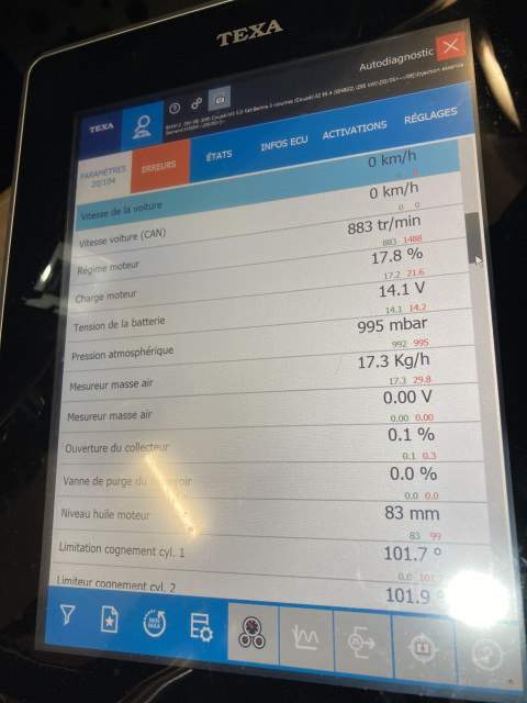

Tout en continuant de suivre de près le monitoring, Antoine prends quelques régimes progressivement 4000 5000 tous on a une très bonne pression d'huile, on aura plus de 5 bars dans les tours!
Au bout de 2 heures, je suis bien content tout va bien, mais je ne vous dis pas le bruit, heureusement j'avais un casque de protection, l'auto est discrète mais l'extracteur d'echappement, le ventilateur devant plus les régimes moteur, çà fait du bien quand çà s'arrête !

La gestion pas adaptée donne un creux en bas 2000  3000, mais le moteur sonne bien, et on sort 330 cv et 37 de couple sur un moteur pas réglé et pas libéré et un seul essai, on ne peut pas corriger grand chose hormis la pression d'essence. Un mappage sur mesure éthanol donnera sans doute un résultat sympa.

Merci, oui on doit changer la sonde d'eau il faut en découpe rune mettre celle de MOD7 spéciale, pour l'huile ce n'est pas précis la pression, les tours minutes non paramétrable sont fantaisistes, 800 au lieu de 962 valise, 8500 au lieu de 8200...
La jauge à essence fonctionne avec une autre auto que BMW qu'ils disent, là on doir faire un montage éléectronique sur le puit de jauge bref il n'y a rien de standard ni de vraiment carré à oublier
L'auto tournait très riche forcément avec un plenum OEM et le débitmètre, mais bon on va faire le mapping.

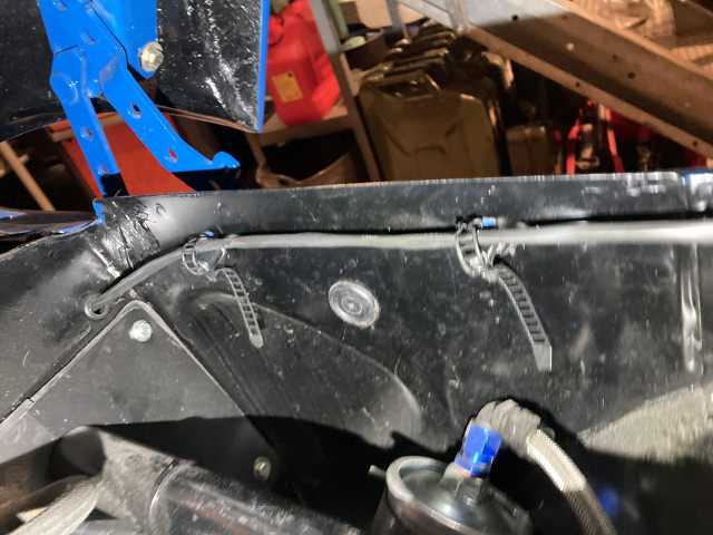

Pour la pression d'essence, Antoine m'a indiqué que les légères vagues sont dues à un tuyau trop long entre la rampe d'injecteurs et le régulateur. Il faudrait le rapprocher dans l'idéal....

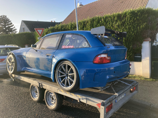

Aujourd'hui j'ai déchargé l'auto trop la flemme et fatigué hier soir ! C'est vraiment plus sympa de le faire au moteur au lieu du traditionnel treuil qui m'accompagne depuis mars 2020 début du projet Z3 coupé, le projet aillant débuté fin 2019 avec quelques hésitations, une Alfetta pour la piste ?

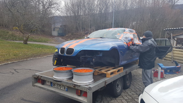

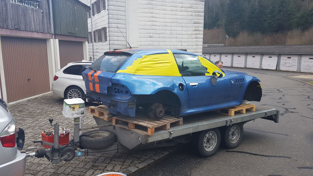

Non plutôt un roadster RHD Z3, puis finalement Fre72 qui me contacte, j'ai "çà" à vendre !
Quand je la vois, je me dis que j'étais bien optimiste, vu l'état, le manque de pièces (moteur trains boite etc...)

Deuxième priorité, changer la résistance de protection du boitier électronique, pour rappel on a du changer mon coupe-circuit 6 pôles pourtant acheté neuf car il faisait des mauvais contacts, j'ai préféré mettre aussi la résistance associée neuve, Antoine m'avait préparé le montage.

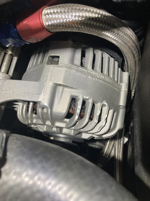

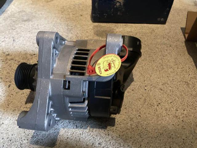

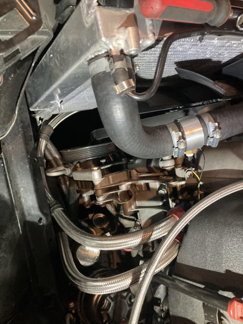

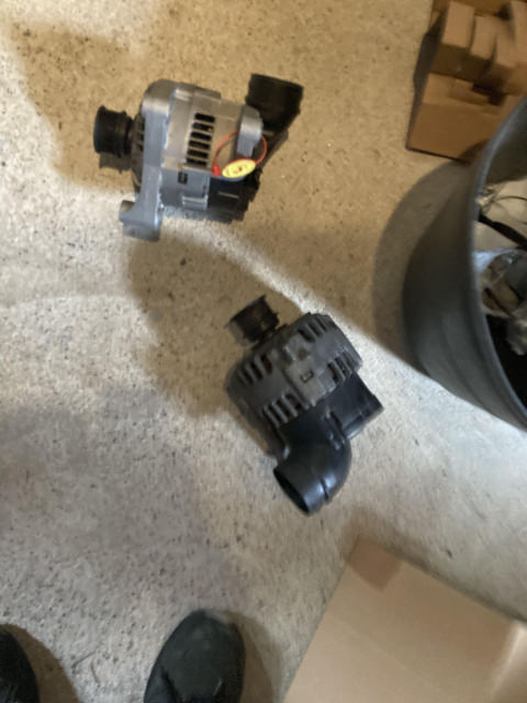

Changement de l'alternateur de M54B22 90A qui du haut de ses 265 000 km fait du bruit de roulement, il fonctionne mais bon, j'avais trouvé un alternateur validé Bosch pour pas cher en rénové.
405541127_384111194180185_2590690330034286969_n.thumb.jpg.3c4c0df51db0804966c8403237f9a203.jpg
405595044_289322423574747_8943533297012969376_n.thumb.jpg.c6254cb971d495f6a056f77187596524.jpg
Dépose,c'est assez facile une fois le filtre et le débitmètre déposé:
409386650_6875968275817030_6203056194942341282_n.thumb.jpg.30906fdae5b66a506b518c5c9f5a1e67.jpg
Remontage
405837026_886693729351520_620325199649900811_n.thumb.jpg.99a0683f84971e8e7c472082890940f4.jpg

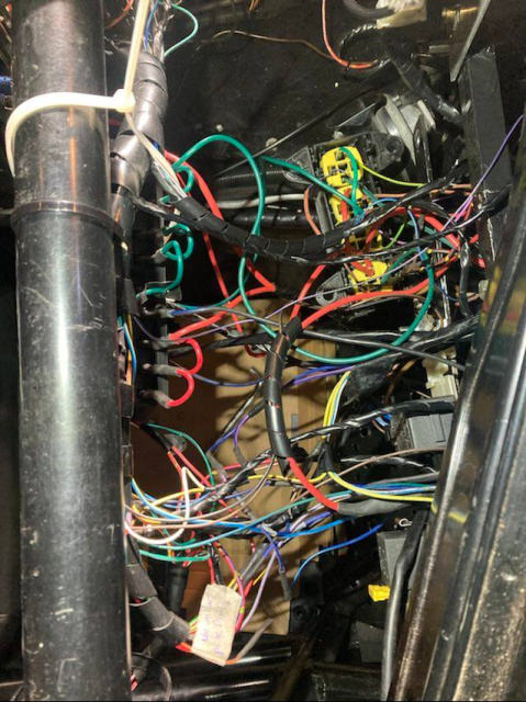

Je m'étais mis d'accord avec Antoine pour finir les fixations du faisceau, ce qui est à ma portée, quelques exemples :
386891632_1284587615510835_7704333898200277633_n.thumb.jpg.ddc49efe4bbc4278cb4db89eecc5dece.jpg
405807750_1273772319982848_4567579166493808895_n.thumb.jpg.b038ae68be25f01f1cfa8d096e44a8a5.jpg
Je dois m'occuper de fixer ces deux connecteurs en attente, un pour une éventuelle rampe de phares additionnels et l'autre pour un éventuel ventilateur manuel pour l'huile ou l'eau.
368072084_2931648633641346_1064197576895131316_n.thumb.jpg.cc71f0b5a93fb4c9ddaeaf1eac9fba3a.jpg
370257426_238190765833955_2624352102874414198_n.thumb.jpg.e5284fb3fd940a9a9714ed6601519746.jpg
