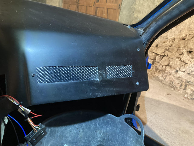

Aujourd'hui, j'ai bouché les deux trous des anciennes boites à fusibles avec du carbone.

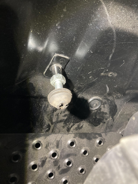

J'ai modifié la butée d'embrayage, sur les voiture de course elle limite plus la course de la pédale pour ne pas fatiguer le mécanisme pour rien, il faut calculer la juste course pour débrayer mais pas aller au fond pour rien. C'est aussi plus confortable à piloter
L'origine toute plate :
409560654_380937397738874_8430073536414764472_n.thumb.jpg.4380edd56ab254b58706f7449aa33b0e.jpg

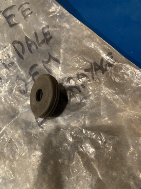

Une vis, un écrou pour bloquer le réglage et un morceau de caoutchouc qui n'est autre que le passe à l'arrière du  coffre des Z3 pour alimenter l'éclairage de plaque d'immatriculation !

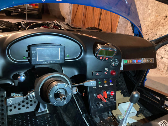

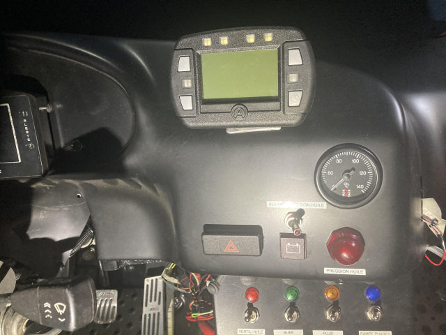

Aujourd'hui, montage du tableau de bord, du bouton de warning, l'alerte charge alternateur, la prise diag n'est pas montée définitivement j'attends de savoir si le mappeur aura besoin d'un deuxième plus machin chose qui est en attente si besoin, la prise diag fonctionne avec une valise.
j'ai monté le renfort de tableau de bord, la commande des phares et son renfort support de tableau de bord. Ce qui va nous permettre de monter le pare-brise en fin d'année ainsi que les deux baguettes de toit de coupé.
J'ai modifié la sonde comme indiqué par le fabricant MOD7 (Dashboard) car nous avions une température fantaisiste 65° moteur froid. Plutôt que faire des photos regarder le mode opératoire et ses photos, j'ai fait exactement pareil avec de l'Araldite bi-composant.
SOnde eau MOD7 modification.pdf
Je laisse sécher, j'ai serti les cosses de la sonde et je la monterai demain.

Je mets une ancienne photo, les boîtes à fusibles ne sont plus à cet endroit remplacées par un cache carbone.

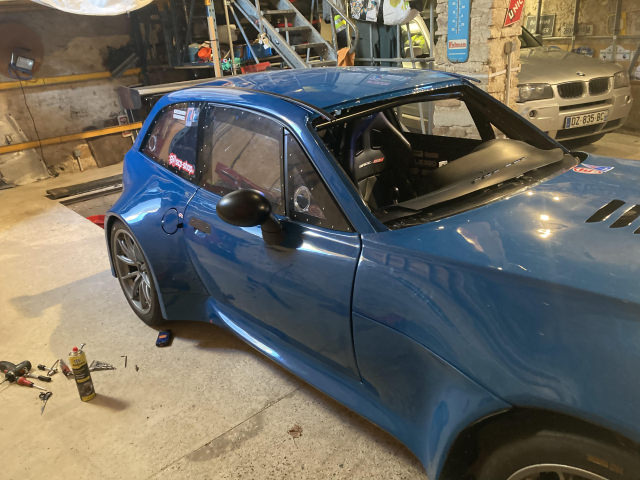

Vacances scolaires premier démarrage pour le fiston dans la grange !
On a un problème de DA, qui fonctionne par intermittence quand  on tourne le volant, crémaillère neuve, pompe neuve flexible neufs, le circuit est purgé on a  fait le niveau, tourné le volant à droite et à gauche à fond etc....
Je ne comprends pas pourquoi....
Fuites à des raccords de frein, sinon démarrage au quart de tour !

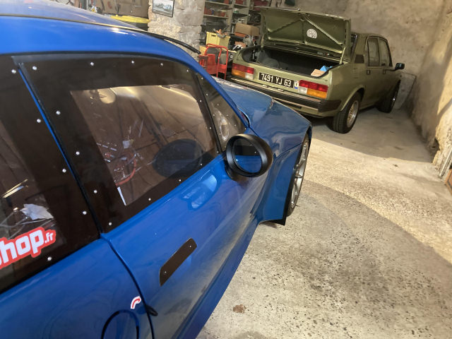

Installation de rétroviseurs de mini, plus de visibilité et pas de déréglage possible avec les hautes vitesses ou quand on le frôle un peu. une contreplaque en aluminium permet de renforcer la fibre qui ne serait pas assez rigide.

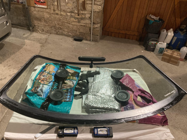

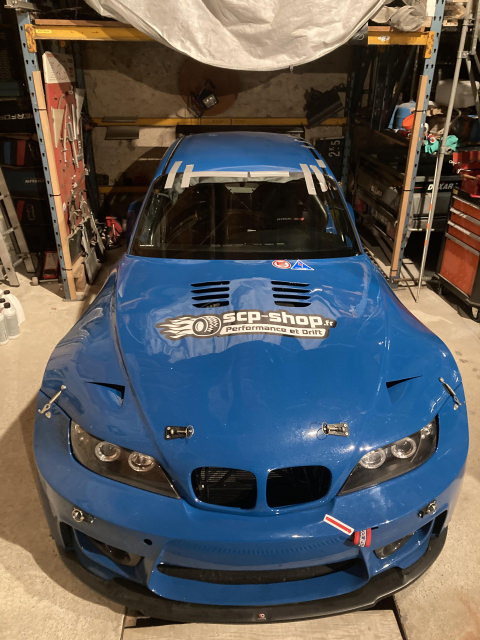

Pose du primaire activateur sur l'auto et le pare-brise, ce dernier est prêt à être manutentionné à deux avec les ventouses, j'avais mis le rétroviseur car j'avais peur de ne pas pouvoir le monter sur son pivot à 45°, à cause du tube d'arceau, mais en fait pas de souci pour le démonter  :
410009716_243291688788227_501146706452332934_n.thumb.jpg.91230127d087bf639649f2d57d9bcd81.jpg
411296859_909434757398996_2286518744495935800_n.thumb.jpg.caab5777b6ca164e00d38e4ef270ec5f.jpg
Il faut laisser sécher, ensuite la colle pare-brise.
386884922_888522602909120_3364987681099051684_n.thumb.jpg.4f8c86b187ab0d57ae9f21ff3d4c35b4.jpg

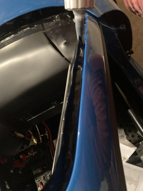

Pose des baguettes et du pare-brise, et nous laissons sécher jusqu'à demain. La baguette de toit coté conducteur a demandé plus d'attention car elle avait fait un tonneau, l'autre est neuve
410818067_278800598509012_3936488709789543183_n.thumb.jpg.6f0289f281cda1ce01f035e4307060d8.jpg
Le chantier baguettes de toit pare-brise est fini, ce soir un peu de finition avec du joint sur la partie basse du pare-brise car je ne monte pas la baie en plastique OEM.

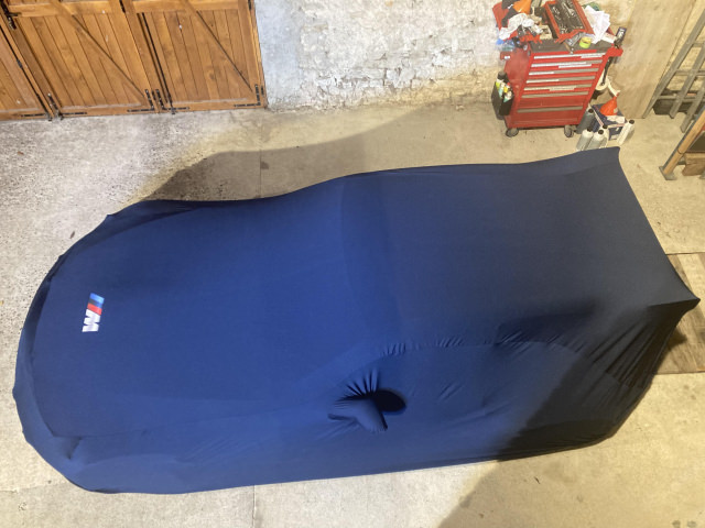

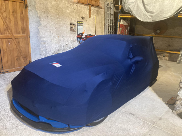

Quand on a un Z3 coupé, les housses sur mesure ne sont pas courantes, en plus avec un kit carrosserie large, un aileron, il faudrait une housse sur mersure...
J'avais acheté la housse d'occasion de E30 pour mon Alfetta, les longueurs et largeurs sont quasi identiques à qq centimètres près et même forme de carrosserie sans hayon.
Mais ce matin je l'ai posée sur le coupé sans conviction :
410125959_3517792908483985_5196676536423139789_n.thumb.jpg.c7b38adbd70e7b822159810939f4f2c7.jpg
410341597_1400609320871687_2766757800944111817_n.thumb.jpg.059f58003f7a42400e93efa1528e86a4.jpg
Nickel pour moi, l'Alfetta va reprendre sa bache à deux balles Shopix....
