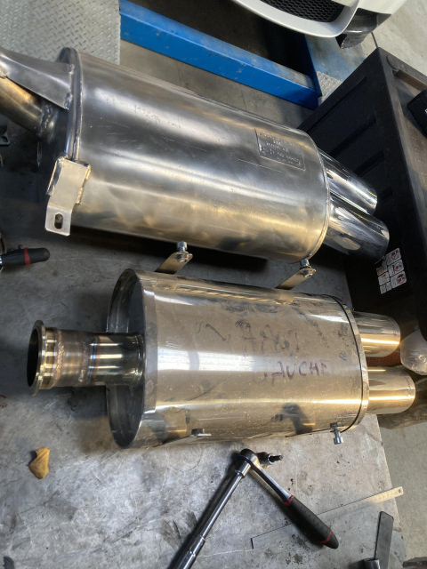

On voit bien la différence de volume pour les silencieux entre un Supersprint et un truc du far east !
Les épaisseurs de tôle aussi sont différentes, la finition forcément un silencieux Supersprint vaut 900 euros pièce.

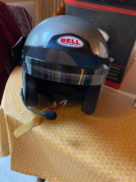

J'ai vérifié et chargé les intercoms, et le reste, AH ! Mince il manque les clips Hans sur le casque de mon fils Romain, heureusement les emplacements sont présents, c'est le plus important, on ne peut pas monter des clips sur un casque pas prévu pour. J'en ai commandé un jeu sur GT2I
L'intercom permet de converser avec une à 3 personnes et permet d'utiliser son mobile, c'est prévu pour la moto.  Le nom de ce système ne s'invente pas : SENA !
Bien entendu mon niveau de pilotage est à la hauteur de ce nom, hem hem , on ne rigole pas au fond merci !

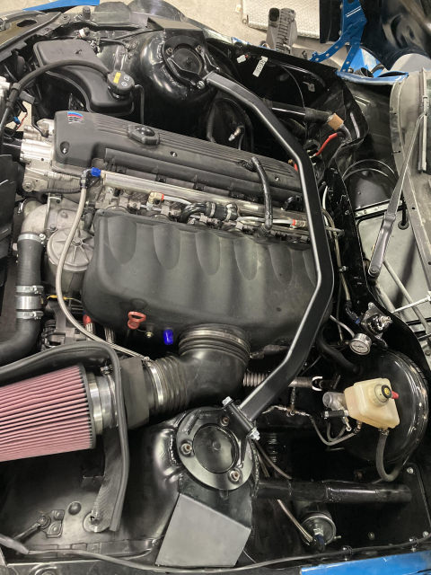

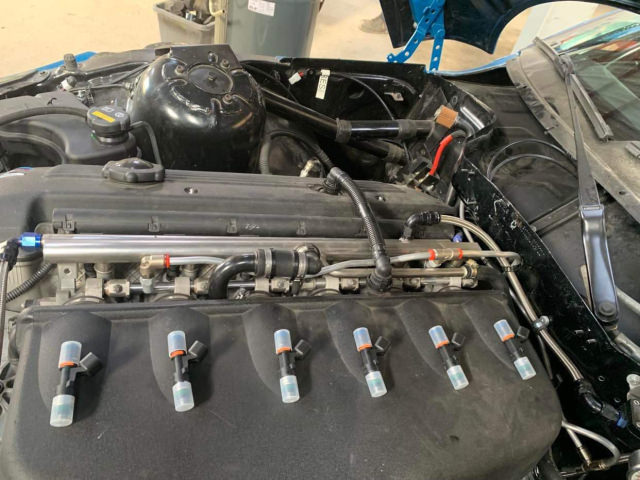

Les injecteurs 550 cc sont montés,
423036217_938433897796787_7894823004995986756_n.thumb.jpg.289376f0c4c2c6eaa9ae7b8f23a72bf6.jpg
427729230_2479318905574362_3464836027353549763_n.thumb.jpg.88ff88d15a3e4ff7537b127ff1182936.jpg
A la place des 280 cc OEM cela peut paraître énorme mais il y a possibilité de jouer sur le débit, le temps d'ouverture de l'injecteur, la pression.  Le passage au banc est reporté cause problème au Lycée automobile.
BP Motorsport a trouvé une solution rapide de remplacement/

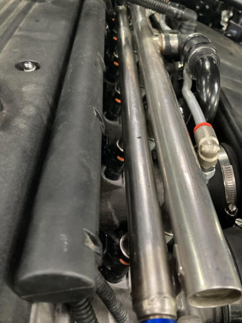

La barre anti-rapprochement (pour 4 cylindres E36) est montée, rien ne gène !

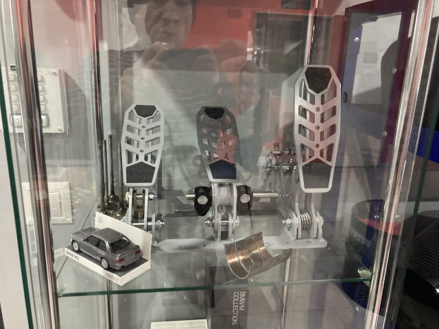

Un bien joli pédalier en attente de montage sur le projet de la voiture du boss :
423036207_414141567699577_1728835014251274988_n.thumb.jpg.029d92352b9f070b702d4f87607bafe8.jpg

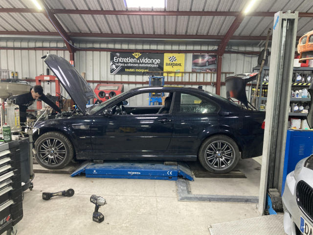

Ce matin passage au banc vous avez des pronostics de valeur atteinte ? Je visais 340/350 avec un moteur refait à neuf équilibre chambres de combustion aux volumes identiques pistons 11,5 de compression au lieu de 11,3 oem gros injecteurs admission plénum oem mais directe decata et ligne sur mesure, le moteur ayant tourné 10 heures donc rode mais pas libère alors?
AAC d'origine ? cartographie ?
365 dadas.🤞😉
Aac oem cartographie sur mesure
difficile car ça dépend fortement du banc et du rodage et de l'agressivité de la cartographie (SP104 ?). donc entre 350 et 370
C'est surtout qu'un chiffre sans contexte ne veut rien dire, il faudrait savoir par exemple combien sortent en moyenne les autres S54 sur ce même banc et plutôt comparer comme ça.
Sur S5X, un point de RV fait un plus d'environ 10 à 15cv selon la map. Donc 11.5 au lieu de 11.3 ça va pas chercher bien loin. Gros injos je suppose que tu es à l'e85, rt pareillement on peut tabler sur 7 à 10cv supplémentaires.
Autrement boîte csl seule avec échappement on tourne généralement à un bon 15cv de gains, donc tout cumulés tu devrais pouvoir tabler sur 20/25 à mon avis.
Si une E46 full stock sort 340cv sur ce banc, les 360/365 ne me paraissent pas déconnants...
la question est proposée comme un jeu...pas la peine de se faire des noeuds à la tête. ha ha ha 😅
Tiens allez, pour le fun 365,3 ! parce que le virgule 3 c'est acheument important .🤣
ceci dit les coussinets et segments neufs ça fait bien perdre sur les premiers kilomètres.
bon alors combien ??
Mais si vous voulez vraiment vous torturer, voici la config de mon S54 pour aider un peu.
Sur banc Maha MSR500, il a craché 360,4HP à 7710 t/min.
Ligne complete décatalysée, injecteurs d'origine, gros filtre à air KAD K&N, cartographie sur mesure, pont 4.10.
