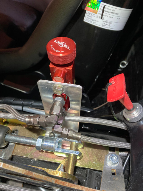

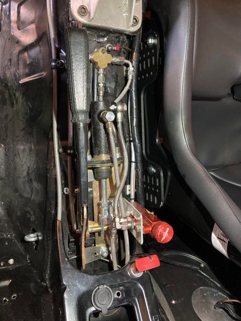

J'ai une durite qui part au roues avant,  et une à l'arrière, j'avais confié l'opération à un "spécialiste" qui au bout d'un an n'y avait pas touché (and style) alors par méconnaissance ou autres , j'ai du le faire moi et je n'avais jamais fait, merci pour compréhension.
336101255_1302195783664271_311738944754628493_n.thumb.jpg.59ec8111e9ed31e6b53ece973fa35622.jpg
l'arrièrequi part au régulateur Beringer
335895868_152491721048757_2426328190307587039_n.thumb.jpg.2822799031ec691fbfdce5693b1d0564.jpg
puis au FAM hydraulique puis au roues.
336101257_790298191927595_6666113141186544091_n.thumb.jpg.a2bc139d014bcfc6c0e0e132d0c1313a.jpg

Je ne suis pas un pro, mais rien ne me choque dans le système de frein. "Comme ça le fait aux quatre coins, j'aurai tendance à pointer du doigt ce qu'il y a entre les durites qui sortent du MC et le bonhomme qui appuie..."
Si tu as toujours l'assistance de frein, ça le fait moteur tournant et moteur éteint ou uniquement l'un ou l'autre ?
