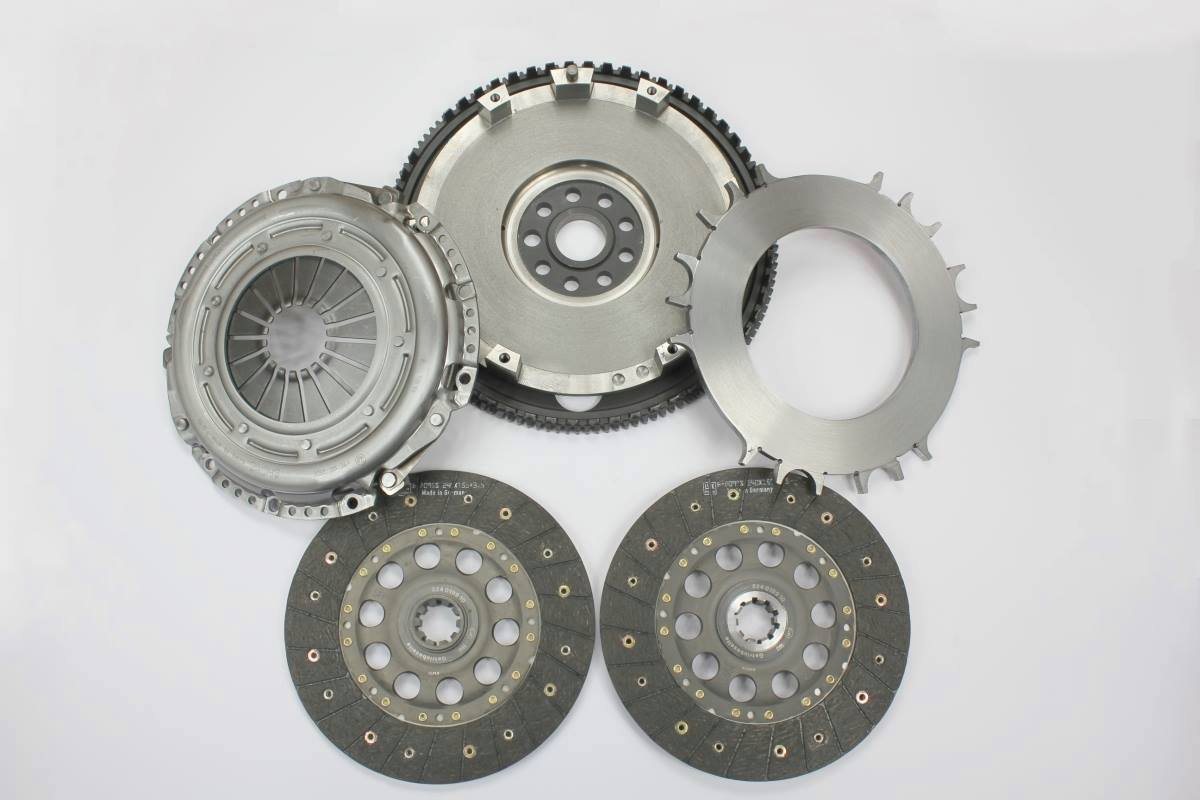

Une butée de S54 OEM neuve avait été montée puisqu'il n'y en avait pas de fournie.

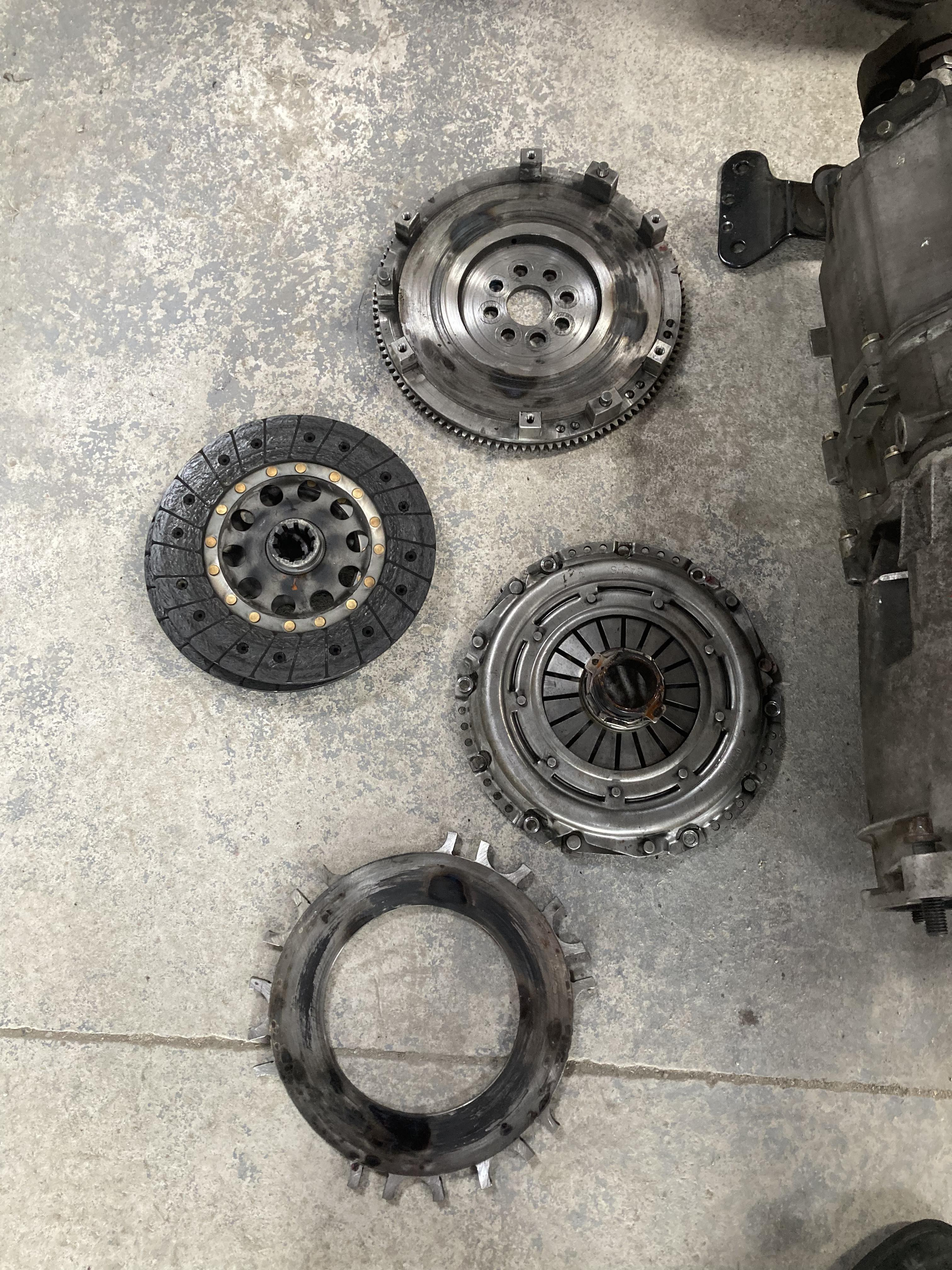

AU passage au banc pas de souci, au début, après 2 ou 3 demi-journées, il s'est avéré HS. Bon çà vaut 1350 euros laffaire, et je pensais le faire durer un peu 😄 Le problème était que l'épaisseur plus importante du bi-disque ne convenait pas avec la butée OEM qui laissait légèrement appuyé l'embrayage. mais vraiment à peine.
Avec 360 cv et le couple que va avec.....

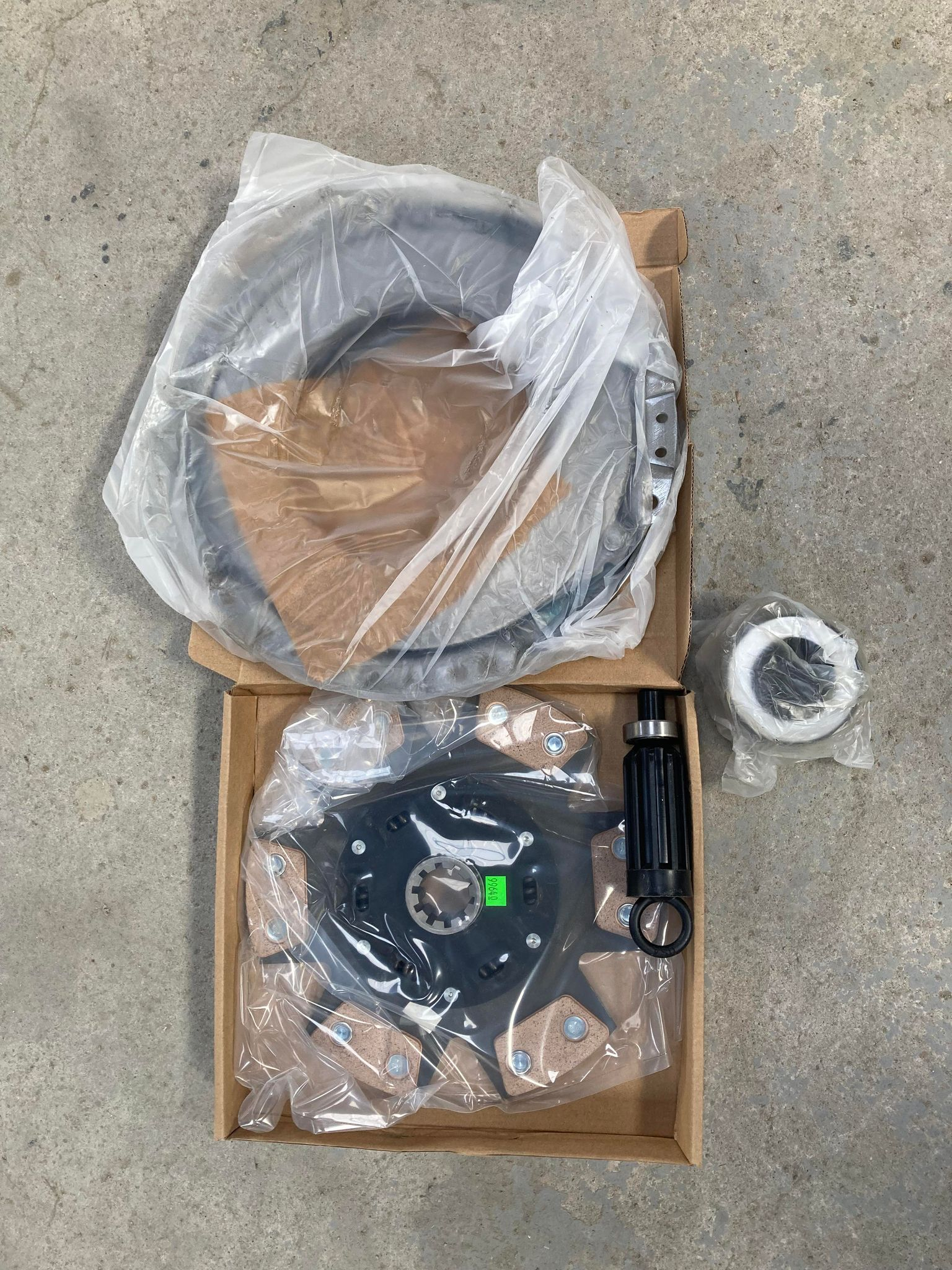

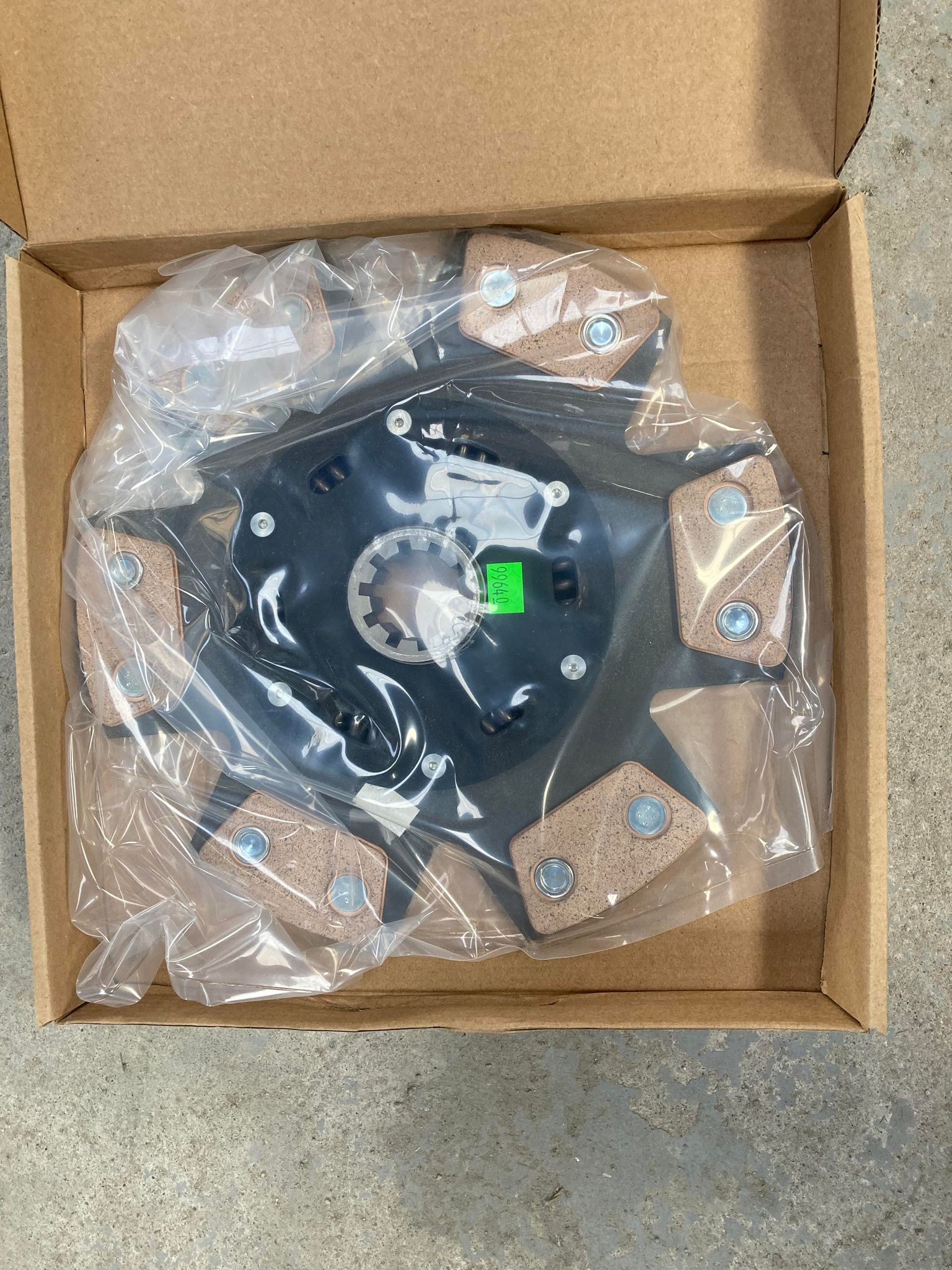

Contact de mon revendeur qui voit avec son fabricant polonais, ce dernier dans un élan incroyable de geste commercial, indique qu'ils n'ont jamais eu le souci et envoie une vidéo vraiment très sybilline.
https://www.youtube.com/watch?v=W3LRHYzDZ3I
On pouvait espérer un peu plus d'échange, mon distributeur (également sponsor qui nous a beaucoup beaucoup aidés) s'est bien pris la tête avec eux. Je lui ai demandé de lâcher l'affaire.
Du coup commande d'un embrayage mais autre marque et autre fournisseur 1350 euros aussi, du type à patins renforcé, volant allégé aussi patin couffin c'est la cas de le dire !

Bon c'est pas moi qui vais te dire que l'embrayage n'est pas une question qui se pose.
Mais le mutli-patin et tutti quanti c'est pas se prendre un peu la tête pour rien ?
Nous avons des puissances similaires sur nos autos, un niveau de préparation châssis / frein semblable. J'emmène environ 120/130 kg de plus, donc en théorie mon embrayage souffre plus.
Et j'ai quand même pu faire 3 journées complètes de gestion, environ 30 000km dont 5 ou 6 sorties pistes assez musclées (rythme sous les 2 au Mans, 2:02 à Magny pour une première et une quarantaine de tours de ring avec du moins de 8...) avant de venir à bout du mécanisme (et seulement du mécanisme), enfin des lamelles ressort latérales d'un embrayage de M5 E28 non renforcé.
Le disque lui, était nickel de chez nickel, avec encore toutes les rainures.
Bref tout ça pour dire qu'un embrayage OEM avec un mécanisme renforcé à 500 balles et t'étais largement dans les clous. Alors si jamais demain tu veux mettre un S55 dkg je comprends, mais là avec un multi-disque puis multi patin tu cherches quand même les noises 😅

Pour l'embrayage, j'aurais pu monter un origine volant et embrayage mais bon j'étais parti sur une configuration très endurante.
C'est sans doute inutile comme la plupart des pièces spéciales qu'on monte, pas mal de gens seraient tellement contents avec les pièces d'origine.
Comme je devais tout changer et que je suis têtu et très vexé de l'échec du premier embrayage.... Pas question de l'OEM !

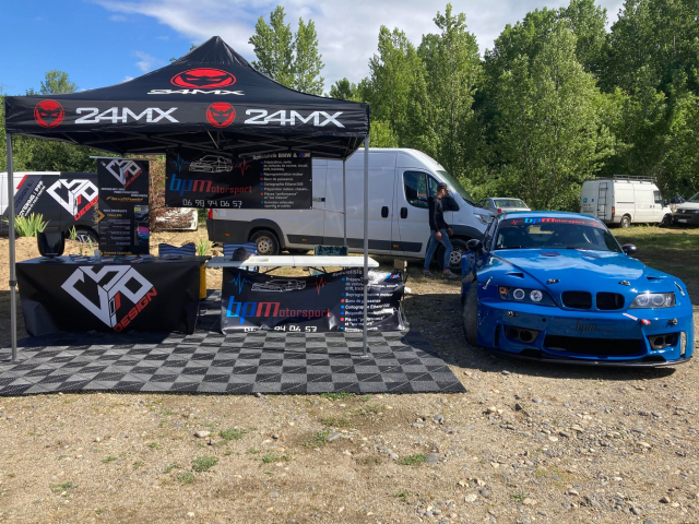

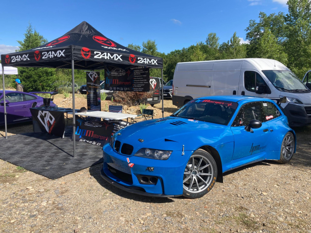

A l'occasion du salon nautique Jetski à Issoire et divers animations mécaniques, exposition de notre Gatmobile avec BP Motorpsort.
Avec une partie de l'équipe une photo s'impose :
448133005_433212999476393_2154647146481317329_n.thumb.jpg.aa1c12ddf295a091f0de741b07a674bf.jpg
Installation du stand
436551267_997823471417756_5362265957752992940_n.thumb.jpg.e8d9d4b72821cac306aec4fb404fdf73.jpg
441946222_447464331363354_8337694070623982920_n.thumb.jpg.fabc864ae746e70cf88948f860ae149a.jpg
441885571_476002488234849_3403801499849450542_n.thumb.jpg.e0c00a29ae3733ad437fdef8b0c53efa.jpg
Également une 991 GT3 RS
441929654_2639154302924618_4934165590385521643_n.thumb.jpg.8b2c3e2db38ca1a7bb3dffcda56b7978.jpg

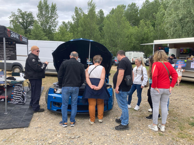

Une surprise, Vincent Lagaff est venu nous poser des questions et détailler l'auto qu'il a visiblement apprécié !
441908732_356032947188100_5160233009702767195_n.thumb.jpg.21c742c2f86616e7fb0cef299709d4a1.jpg
Beaucoup de monde autour de notre Gatmobile, il est facile de faire plaisir : vous voulez monter dedans pour une photo.....  😄
447812168_462067533038972_1000940373542477834_n.thumb.jpg.2ad2240f683da318177692cdf8be2578.jpg
Serait-elle amphibie ?
