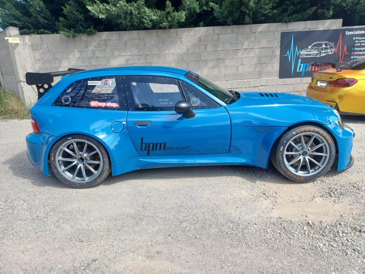

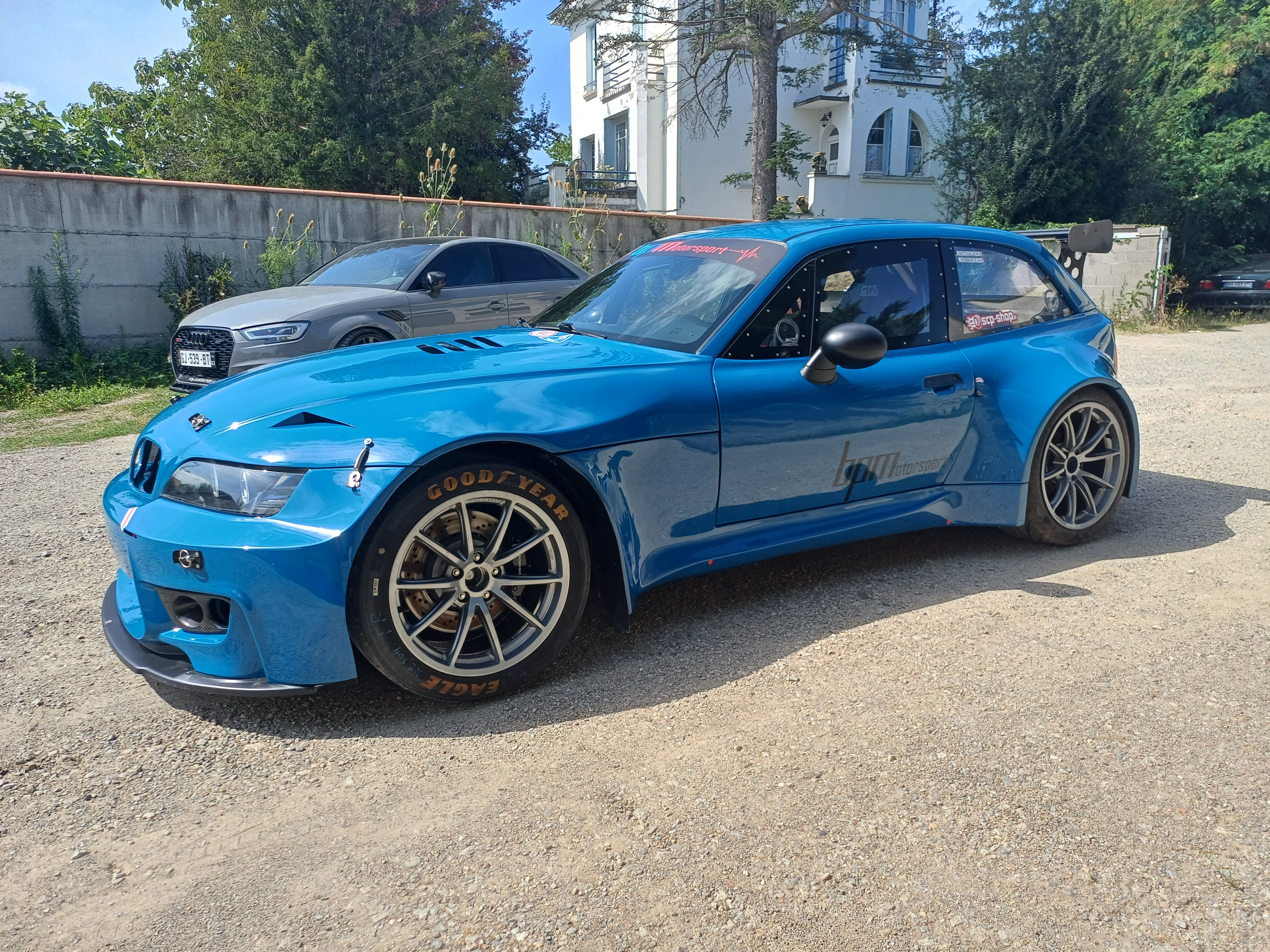

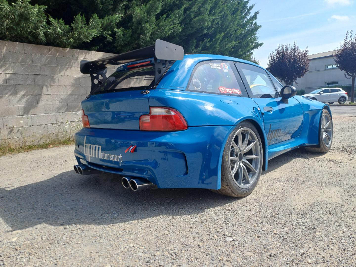

Pour la voiture, elle est.................prête ! Reste le nettoyage  par BP Motorpsport avant de nous la rendre et la pose de protection de carrosserie par CSP Design.
Je la récupère mercredi et nous allons faire le premier test à Lurcy le lundi 12 aout ! Avec mon fils !

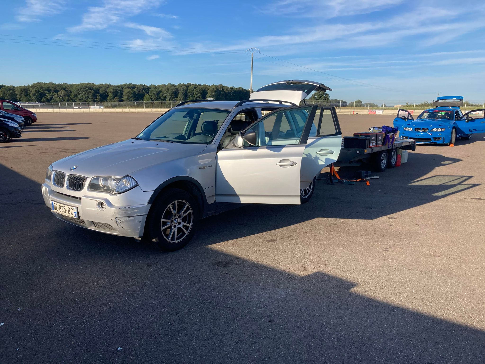

Jeudi 8 août, l'auto est sur le plateau, le X3 rempli à craquer de nos affaires, l'outillage, les roues, cric chandelles.... IL faut bien un brave M54B30 pour tracter tout çà (4 tonnes en tout) et un permis E (un permis B96 suffirait puisqu'en dessous de 4250 de PTRA !
Comme décrire l'émotion pour mon fils Romain et moi-même, après plus de 4 ans de travail sur ce projet de transformer une épave dépouillée en une voiture de course. Beaucoup d'efforts, de réflexion, d'espoirs, de déceptions ont jalonné le parcours pour arriver enfin au jour des premiers tours de roue !
En route pour la bourgogne et 71 (Saône Et Loire)pour un dodo à l’hôtel. Parking fermé et surveillé et pourboire au veilleur de nuit qui va la surveiller comme si c'était la sienne, me dit-il avec des étoiles dans les yeux...
Petit déjeuner le matin,
Direction le circuit de Torcy vendredi 9 ! L'accueil est à 7H30, nous arrivons à 7H20 :whistling:  Le temps de décharger l'auto, monter les roues slicks à l'arrière, il y avait des roues pluies depuis quelques mois pour les passages au banc qui n'aiment pas les pneus lisses.
C'est une expédition quand même :

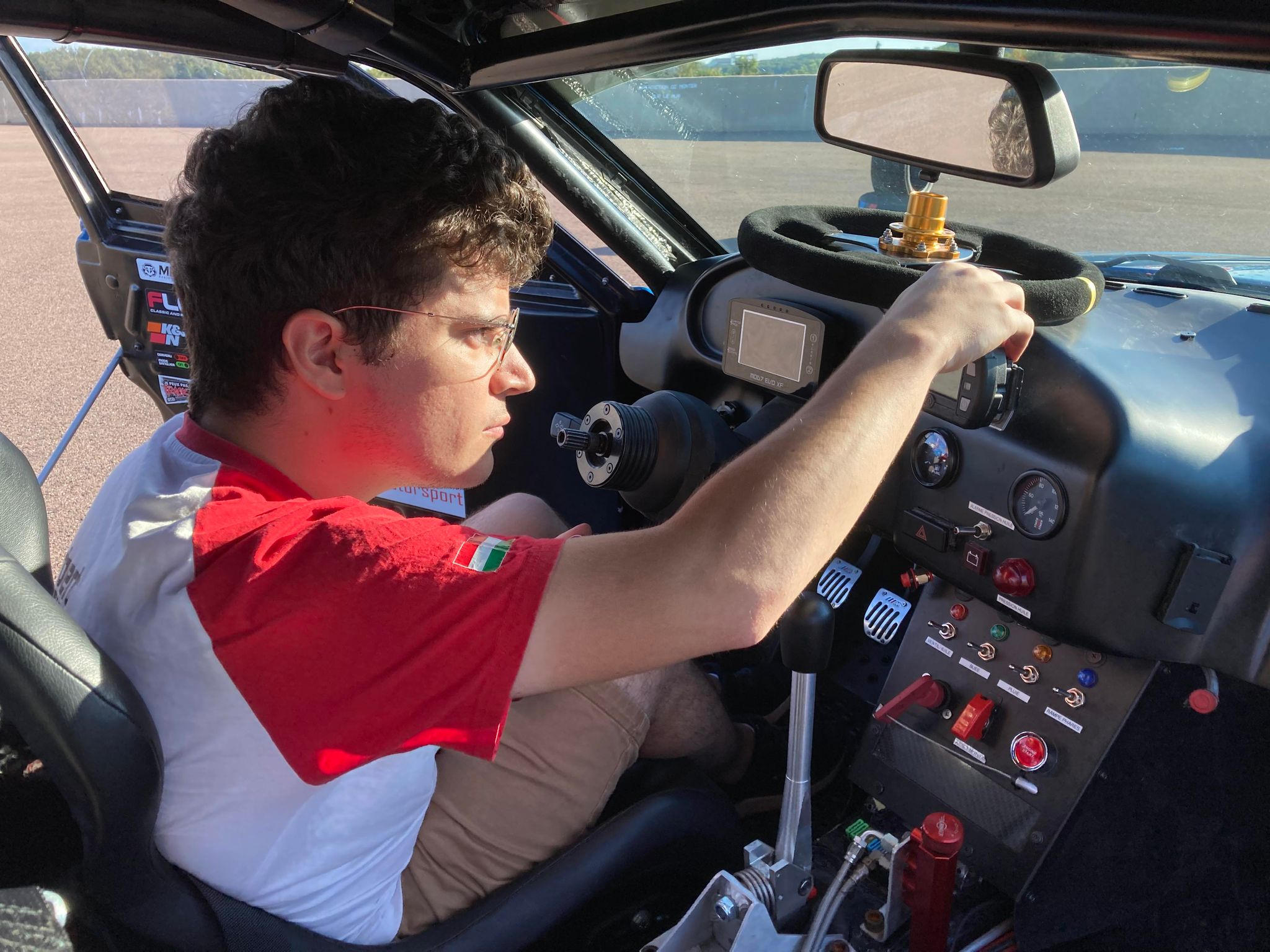

Vient l'équipement des "pilotes", il nous faut nous apprivoiser avec tout çà, le HANS, le casqueetc...  L'épaisseur du hans dans le dos nous tient trop droit dans le baquet,
-"je te l'avais dit papa...." martelle Romain
Quelqu'un aurait un peu d'insecticide ??? 😄 😄 😄
Vu le bazar que c'est à régler un baquet on fera avec.
Démarrage de la bête, EH NON !! Elle ne fait pas de bruit, merci l'intermédaire de 50 cm SIMONS et les deux silencieux homologués SUPERSPRINT, c'est un ticket validé pour rouler partout sans lasser les riverains et aussi les occupants, une journée dans une auto sans isolant phonique et qui fait un boucan d'enfer, nein danke...
La caméra GOPRO est assurée d'avoir de la batterie avec sa prise USB dédiée branchée avant contact mais après coupe-circuit, la journée il suffit de couper le contact en laissant le coupe-circuit ON et on est tranquille, pour la carte mémoire un 64 go.
Il faut comprendre l'Alfano GPS tout nouveau je laisse Romain gérer le menu qui s'avère assez simple on valide le départ du sur n'importe quel endroit du circuit et au bout d'un tour le GPS se cale tout seul.

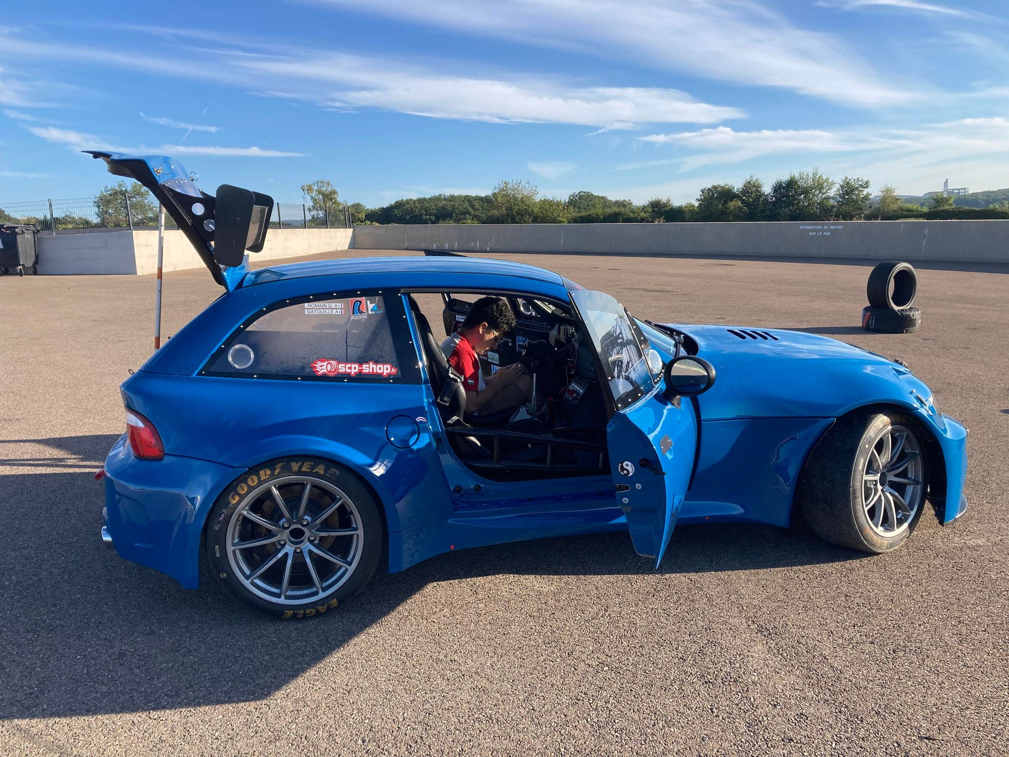

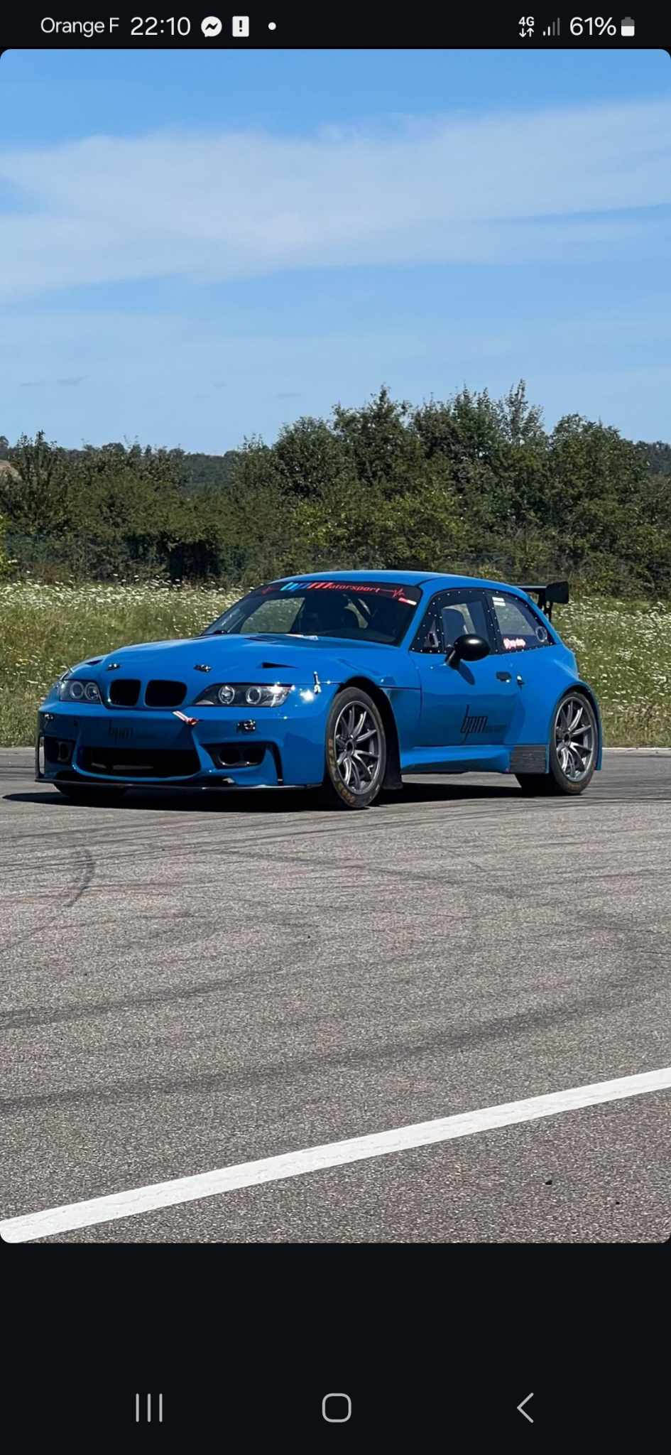

Passage de la première, nous entrons dans le circuit de 2 km qui va s'avérer très technique. 3,4 et 5 ème vitesse sont utilisées sur le parcours.
C'est avec beaucoup de prudence que nous faisons les premiers tours, il faut apprivoiser toute l'auto, guetter le moindre problème, jauger les freins et la tenue de route avant de "s'emballer" et de partir à la faute.
Je passe les vitesses un peu n'importe quand pour tester les passages de vitesse. les 3 et 4 on est quasiment comme une séquentielle avec l'habitude, d'ailleurs on m'a demandé si j'avais une séquentielle. Pour les 5 et 6 il faut assimiler le mouvement retenu par le ressort de rappel, mais je choisis d'utiliser 3 et 4, la 5 me fait peur dans le parabolique, trop rapide pour une première fois sur un circuit inconnu.
Cela fait beaucoup au début, et il faut apprendre  petit à petit, écouter la mécanique, les 2 premières sessions permettent de voir que l'auto est saine en comportement, et que le moteur marche bien, nous restons raisonnable dans les tours pour finir de mettre en place tout cela. Il faut dégonfler les pneus pour arriver à 2 bars à l'avant et 1,9 à l'arrière à chaud, les pneus à gauche, comme souvent montant plus en températures car plus sollicités. Entre chaque session on traque les fuites d'huile, les niveaux le serrage des roues....

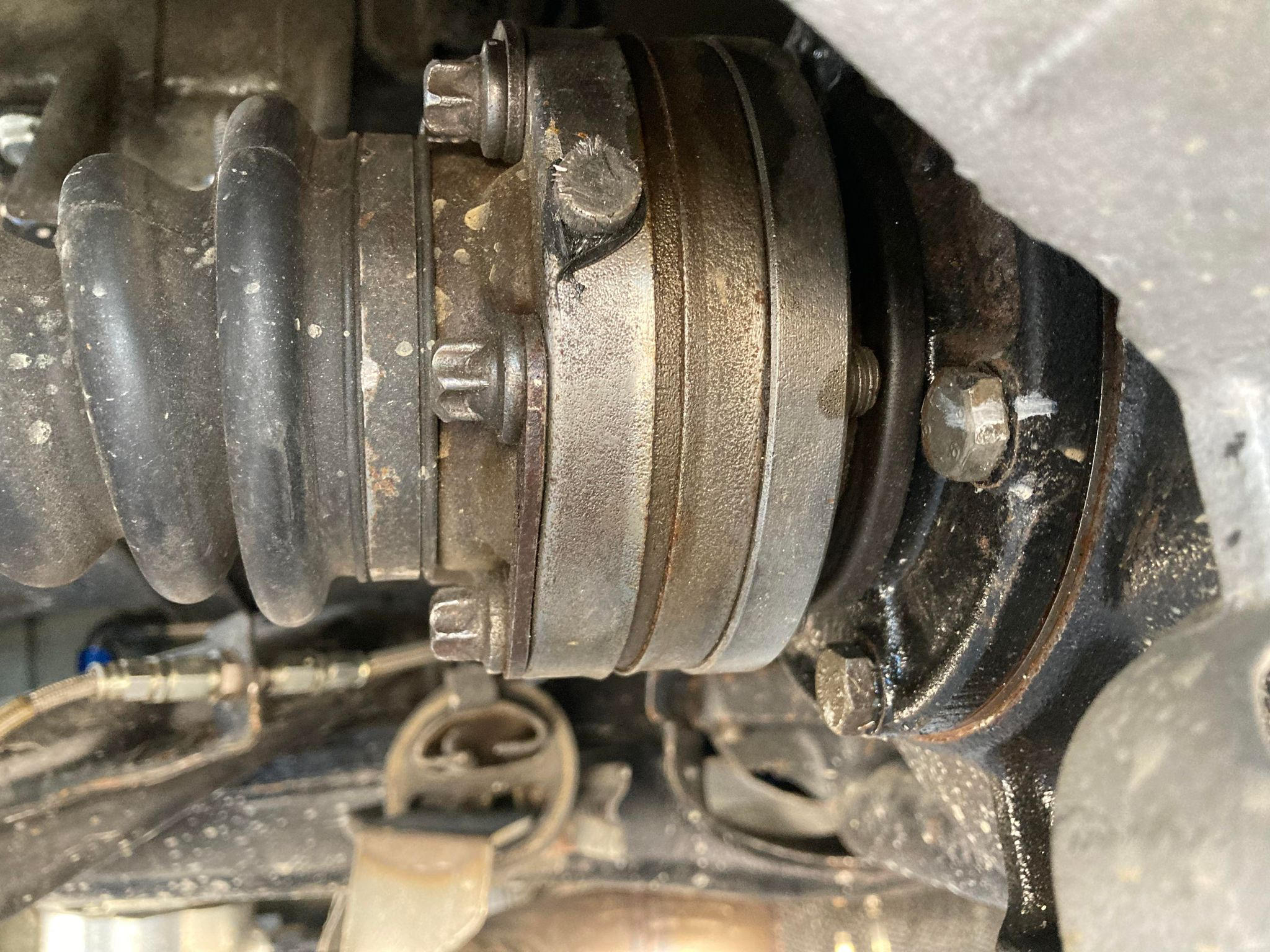

EN fin de matinée il m'a semblé entendre un léger grognement à l'arrière genre pont ou cardan, et déceler de micro-coupures moteur...............

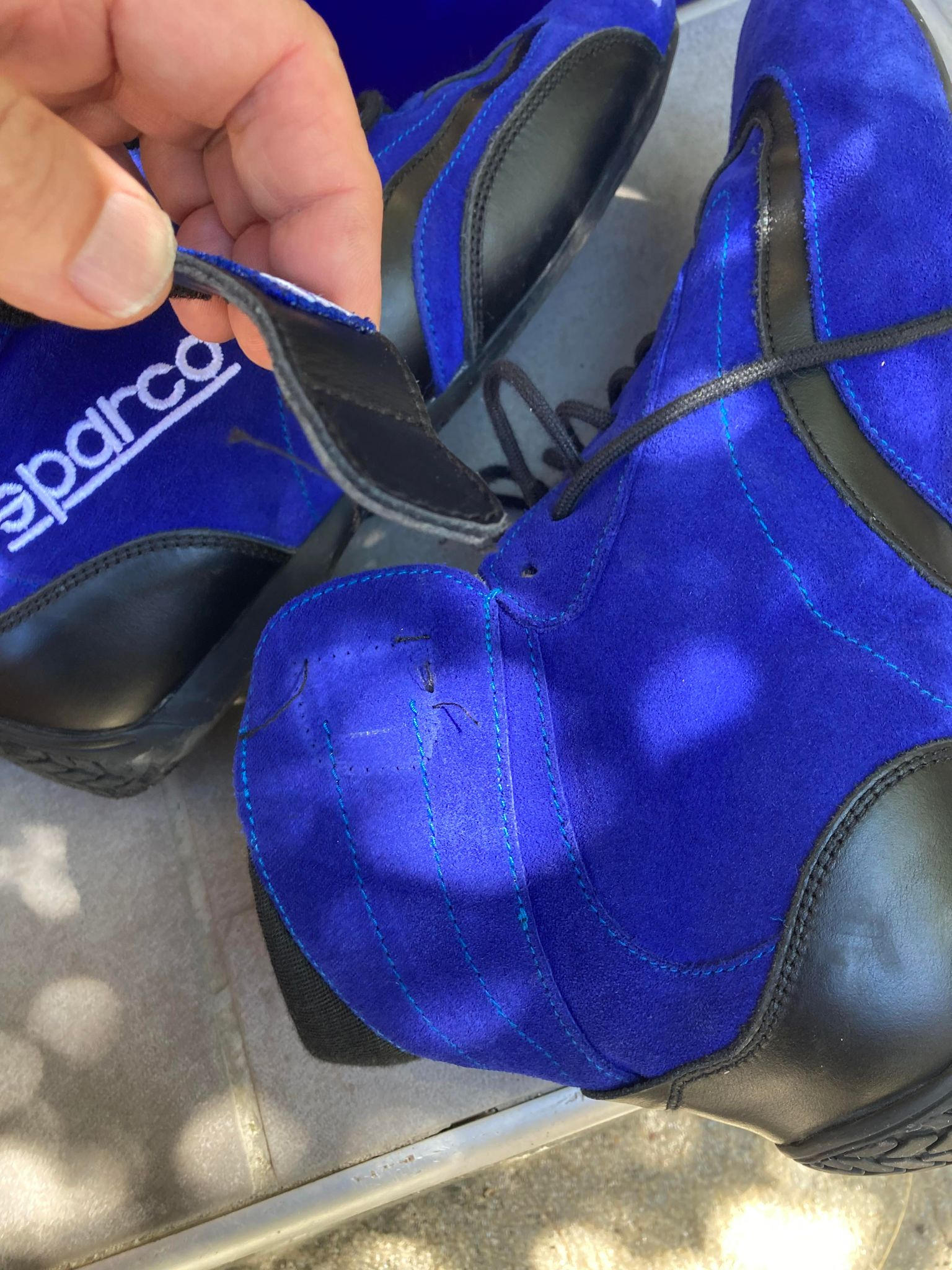

Ensuite la boucle de la chaussure SPARCO pourtant neuve reste dans nos mains

Ensuite le bruit de pont est en fait la tulipe de sortie gauche, qui permet de fixer le cardan, qui sort de son logement et part vers l'extérieur, les clips internes doivent être fatigués. Je l'avais remboitée mais elle ressort rapidement.

A droite pas de souci mais à gauche oui on sent le clips interne trop faible quand on le remboite, je pense plutôt à changer les deux clips de chaque coté....
Car j'ai un essieu complet de Z3 donc les distances sont respectées en OEM

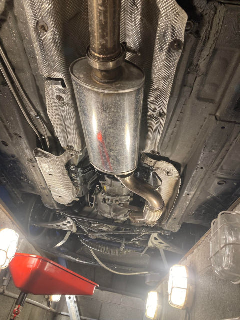

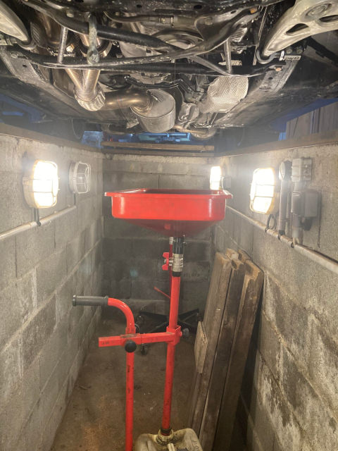

Une inspection  de l'auto, et vidange filtre à huile.  Mes grillages de protection dans le passages de roue demande un peu d'ajustement certains frottent sur les pneus et c'est assez bruyant.

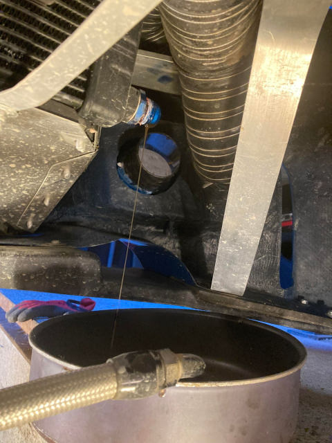

Une durite de radiateur d'huile pendouillait ne cherchant qu'à se faire arracher, j'ai amélioré les fixations.
Pas de fuites de pont boîte moteur eau DA.
J'ai remonté le pot central qui rendait le chargement déchargement plateau très pénible et cela le rend moins exposé, j'ai pensé à une amélioration des fixations des silencieux qui bougent latéralement et sont pénibles à bien régler. Le système se sera simple et fera en même temps équerrage de la fixation et réglage.
452983011_962352328995593_3003261227695509006_n.thumb.jpg.28b1ebe1785d7fe8fdc850b940264865.jpg
Une vraie vidange, le bouchon de vidange et le radiateur d'huile qui contient une bonne quantité d'huile. Le truc blanc est une erreur j'avais mis du 577 inutile sur ce genre de raccord.  On est pas toujours en haut de l'affiche, tout est nettoyé et remonté.

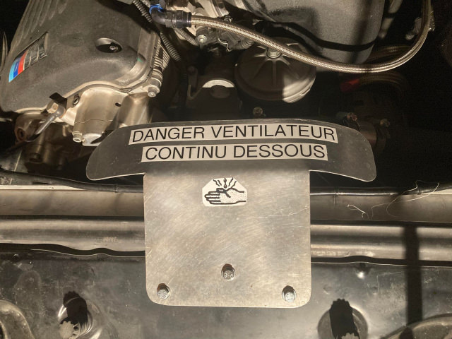

Les pales du ventilateur sont très saillantes et dangereuses, un carter et un avertissement pour éviter des accidents.
