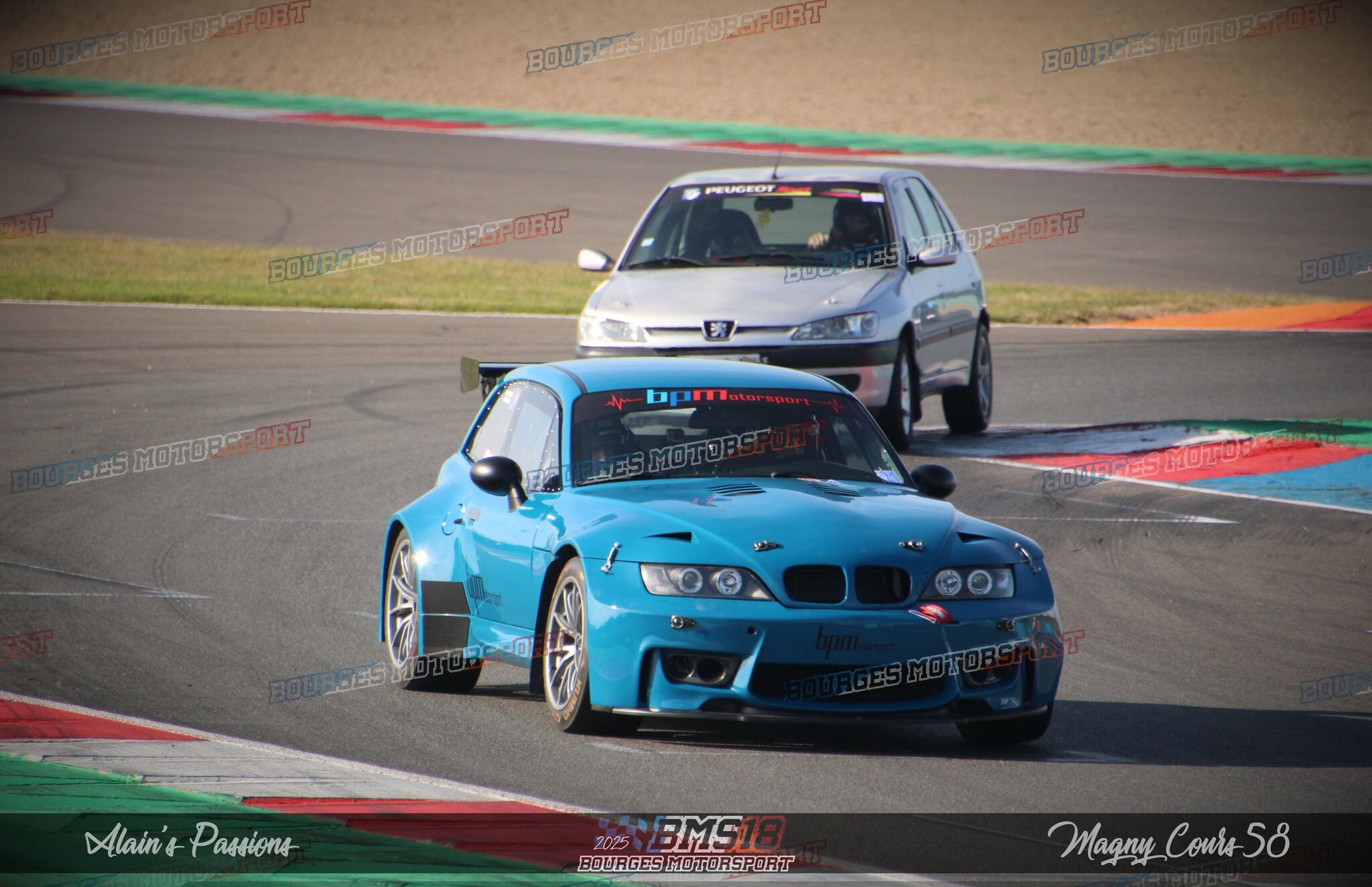

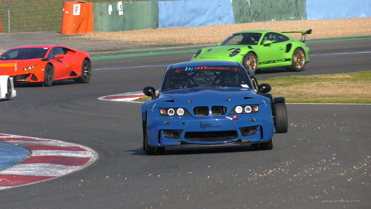

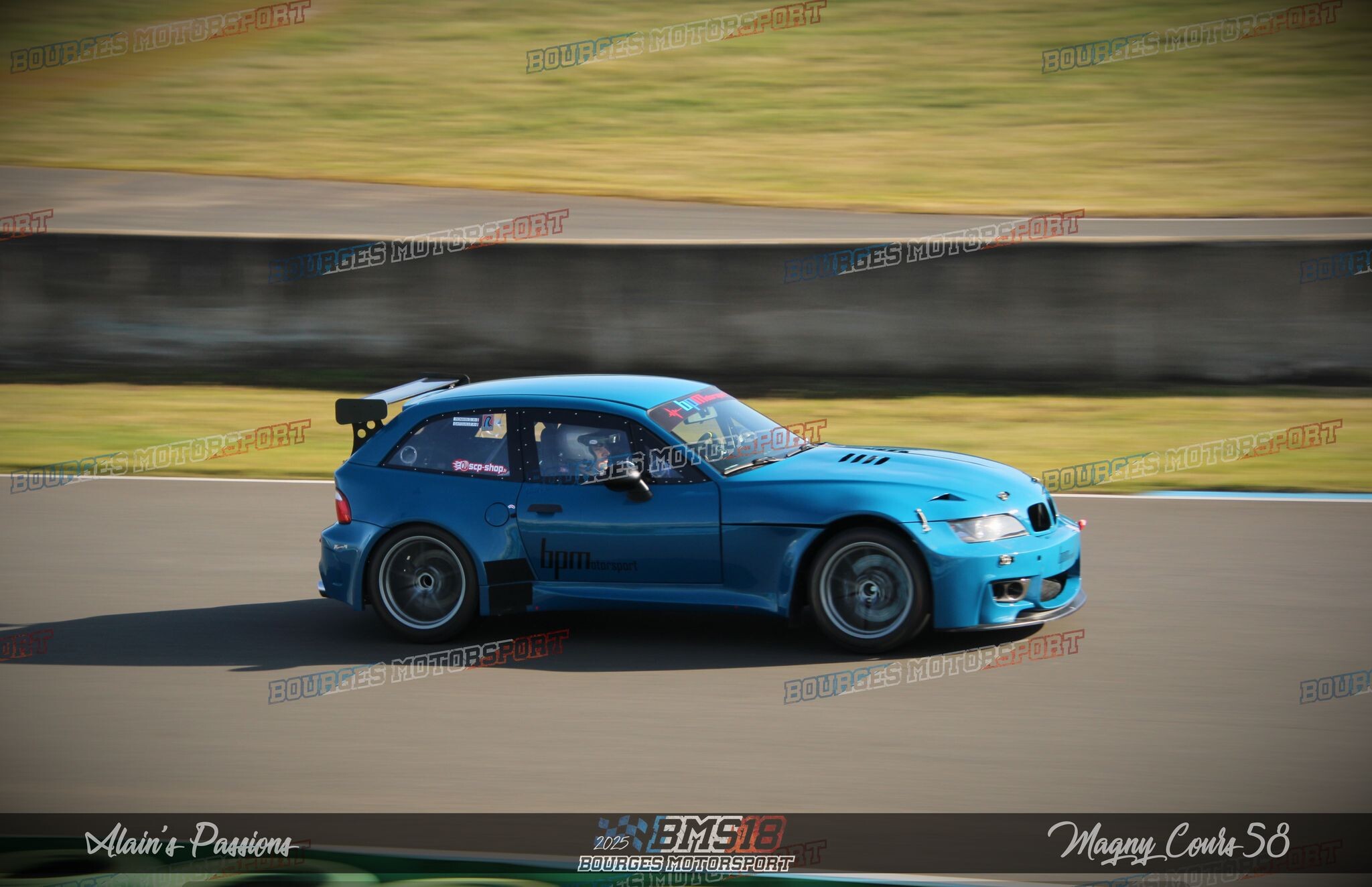

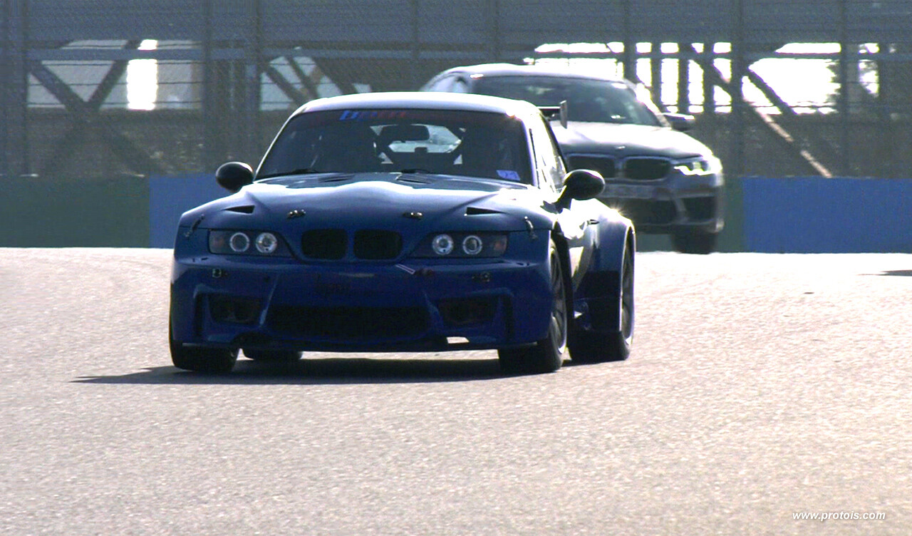

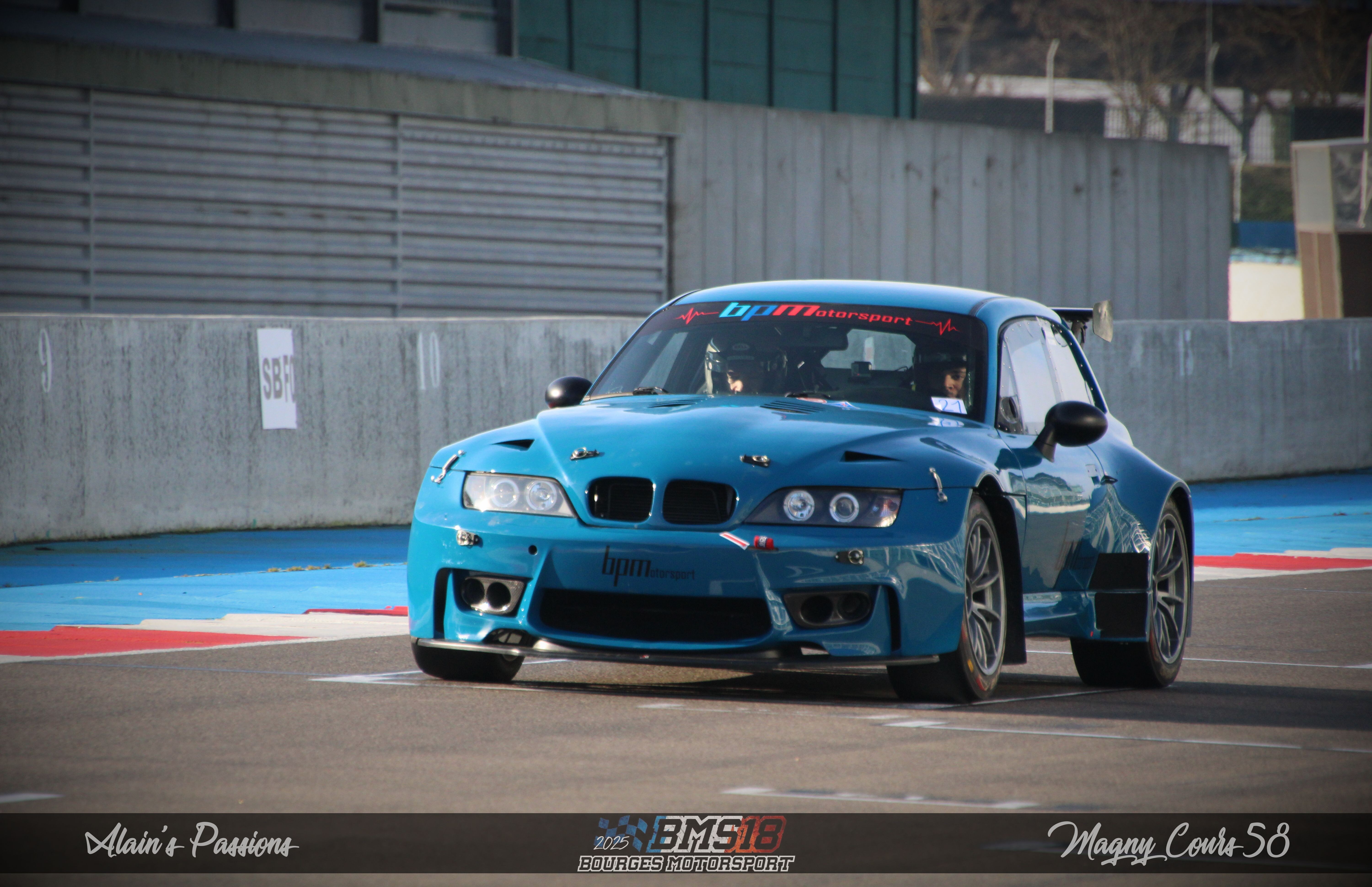

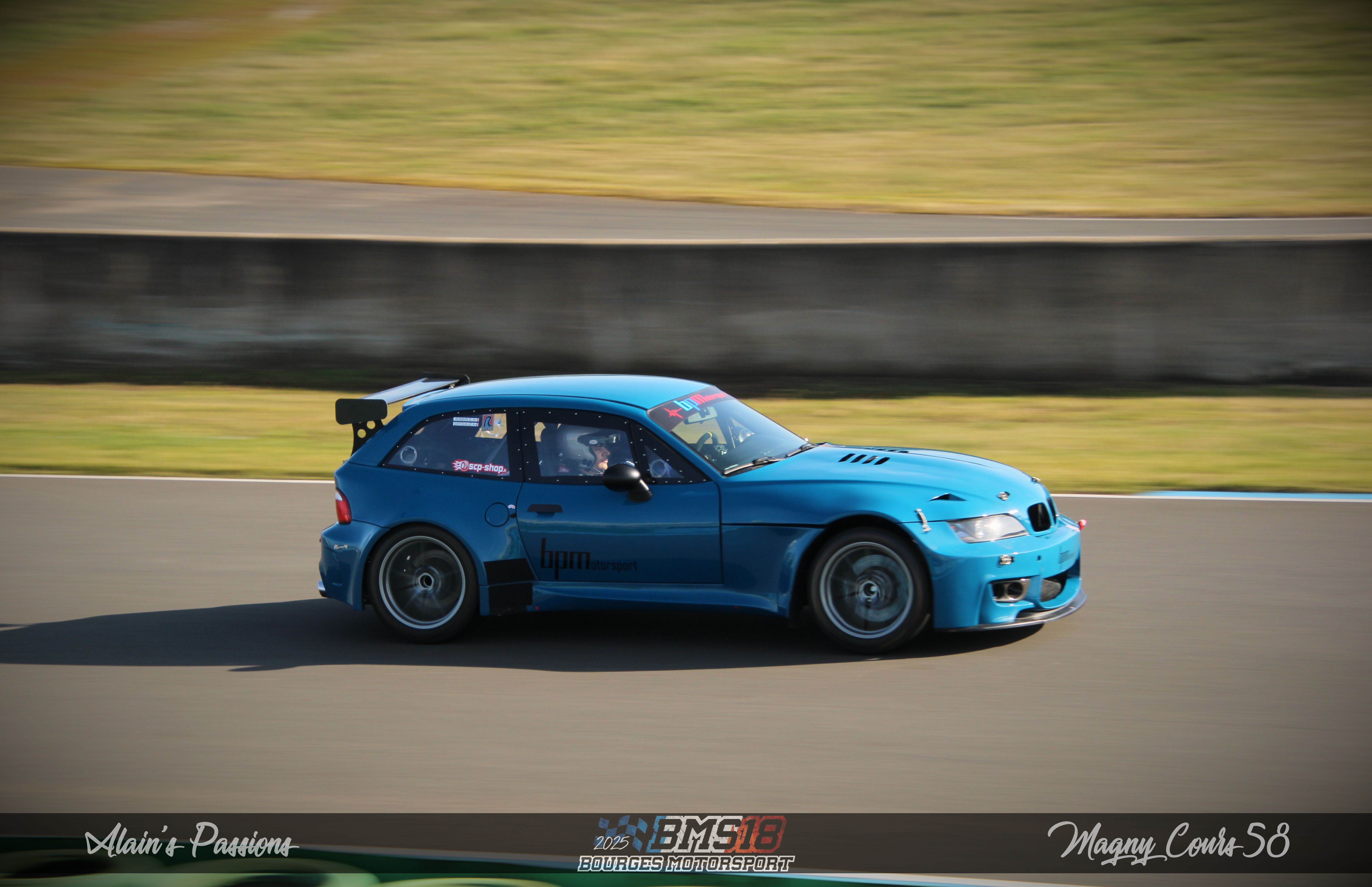

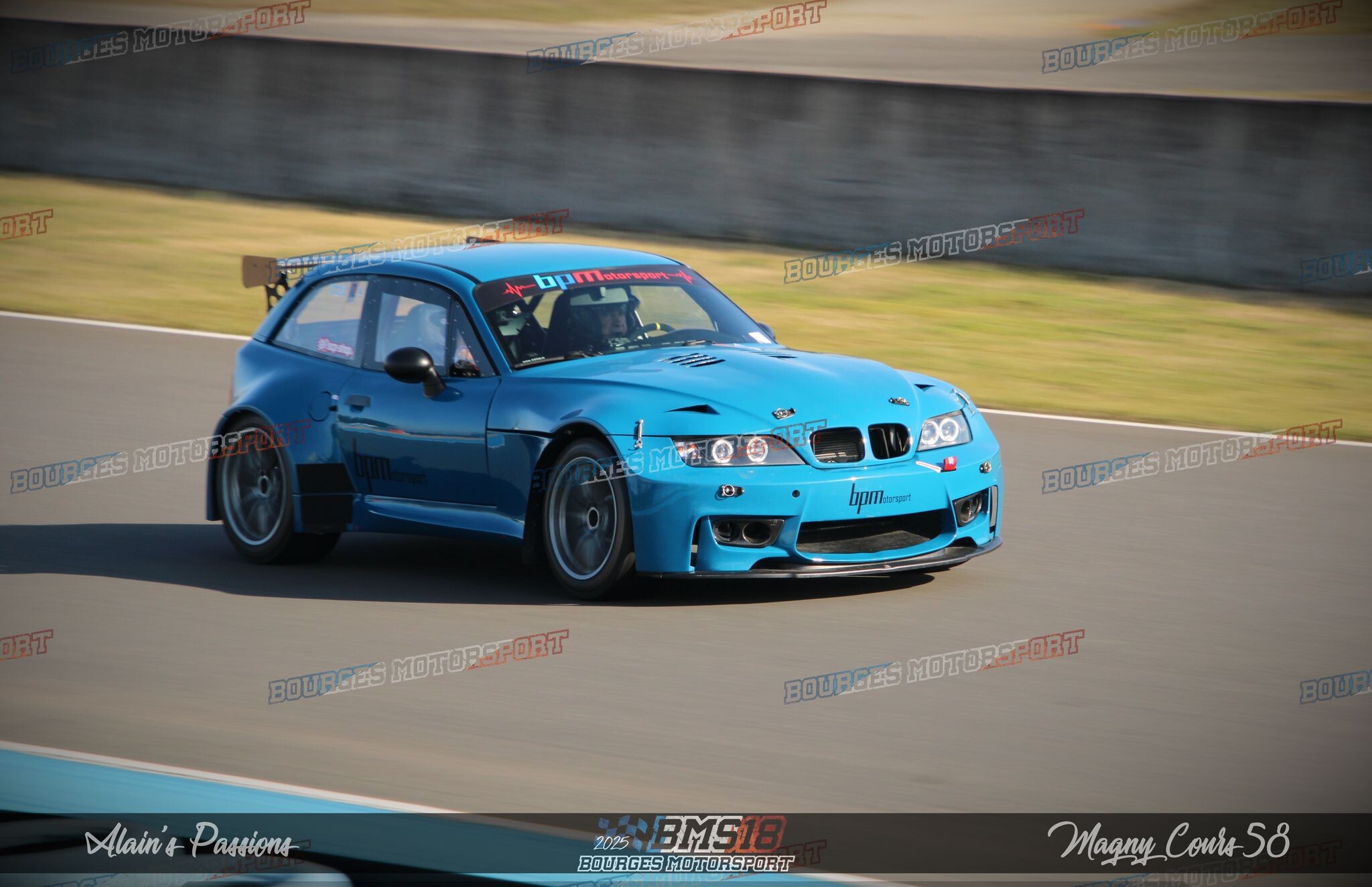

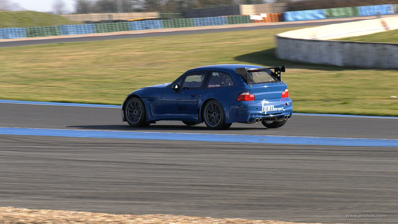

Un vrai monstre ta Z !

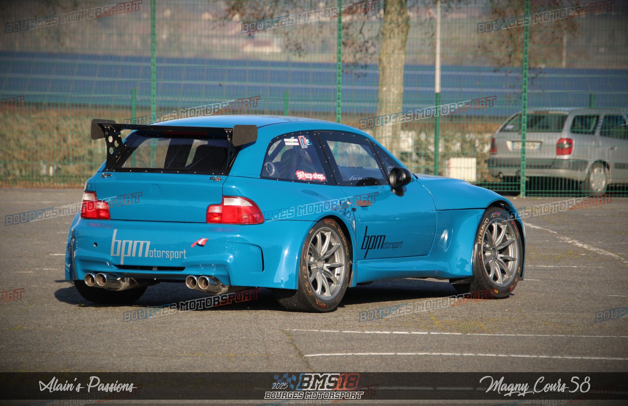

critique constructive ... je la trouve très haute sur patte ... et elle semble prendre beaucoup de roulis  ...
il y a beaucoup de seconde à gagner en la posant plus bas et en reduisant le roulis du train avant .
garde l'arriere mou mais durci l'avant , dans les courbes lentes , pour bien faire elle devrait lever la roue intérieure .
il y a 35 minutes, ACS3 a dit :
Je me suis fait la même remarque sur la hauteur de caisse 😇
Mais je crois que l'on avait déjà évoqué le sujet.
Merci pour vos remarques :
La voiture est très dure de l'avant et la hauteur c'est voulu, je perds en performance mais je gagne en coté pratique (sortir de la grange chargement etc...  ou casse en cas de sortie de piste
Pour la dureté des ressorts et hydraulique je vais pas faire mieux qu'un gars qui fait çà depuis 35 ans, le train avant est soudé à la piste. Mais l'arrière n'est pas au niveau, surtout à cause de la géométrie, because traverse qui tient les bras faite par moi et ne donne pas la plage de réglage idéale.
Commande en cours d'une traverse sur mesure avec réglages piste possible
La voiture est beaucoup plus dure que Gatmobile 1 qui levait la patte justement à cause de suspensions souples arrière et grosse barre devant.
Mon objectif est justement de ne plus lever la roue ou beaucoup moins, à tort ou à raison, on verra.
On s'est trainé à Magny-Cours parce que j'aime pas, trop de monde, on voit bien sur les vidéos, et en plus ils ne nettoyaient pas la piste.
Mais on a pu voir un sacré potentiel, pourtant je roulais tranquille freinage tôt etc...
Les deux personnes que j'ai emmené moniteur et vidéaste ont cru que je sortais à Adélaïde alors qu'au volant on sent qu'on en est loin.
Passer ma journée à me faire doubler par des Porsche et des Seven ne m'a pas fait marrer, certaines seraient à ma portée.

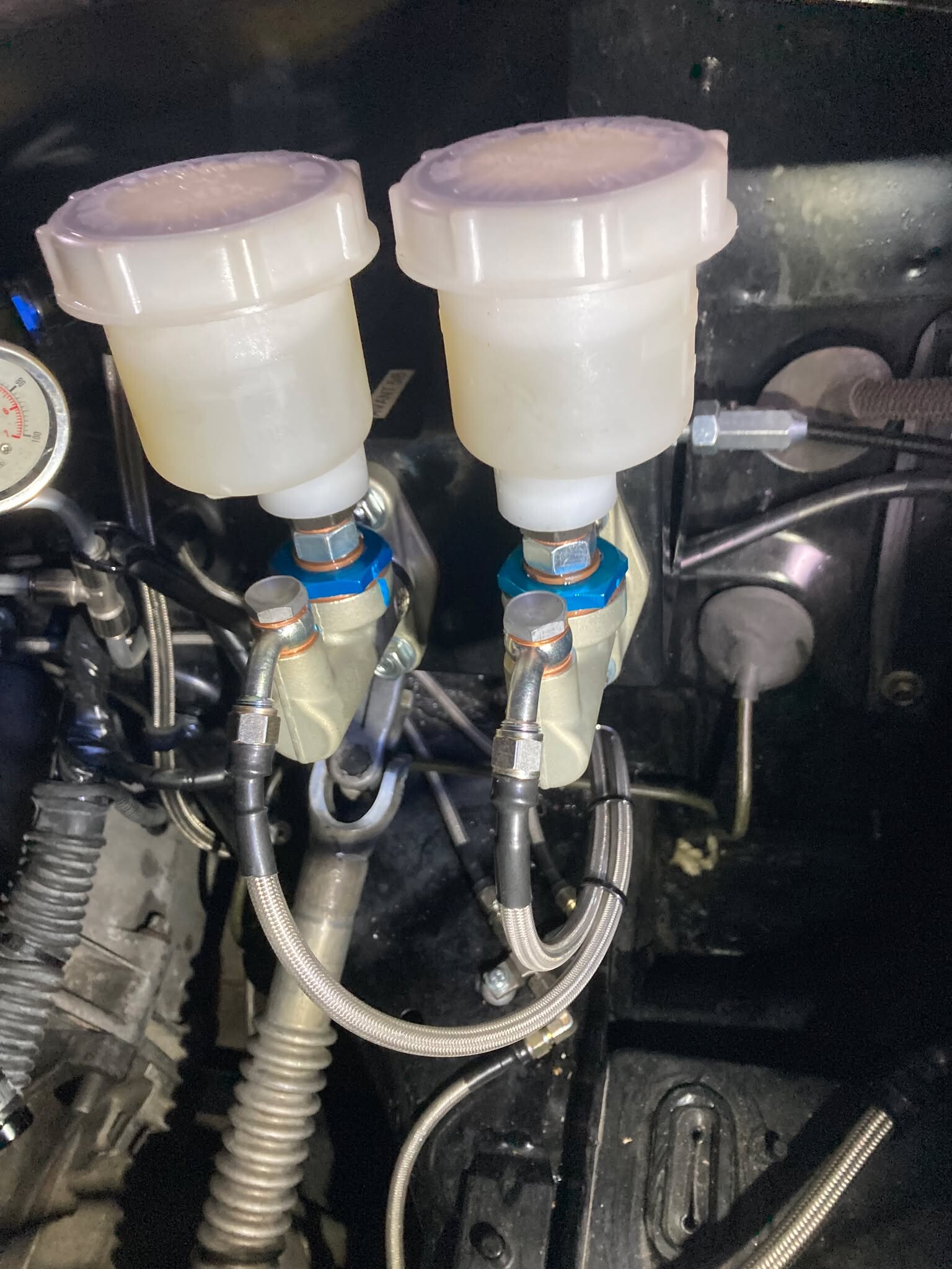

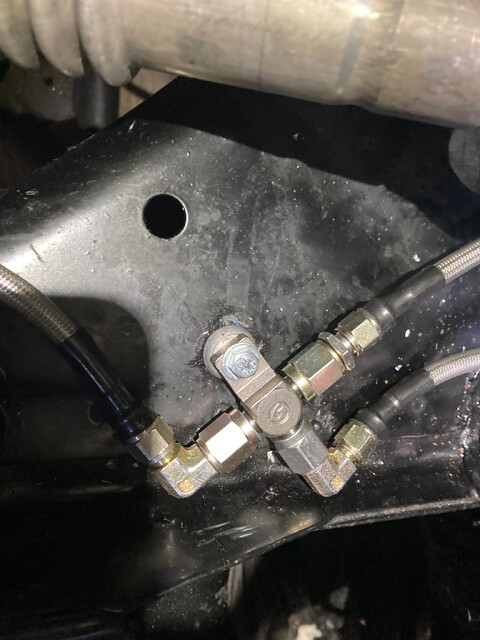

Voila tout le circuit de freinage est refait en Goodridge, on en a profité pour simplifier les raccords et autres adaptateurs.
L'ensemble est serti à l'atelier Auvergne Freinage, c'est propre avec de la thermo comme j'aime.
482869304_633095576096629_4906553598758698503_n.thumb.jpg.d711644e9064c1c0661aa5d0d9cea0f2.jpg
Il a fallu tout refixer partout, un sacré chantier finalement.

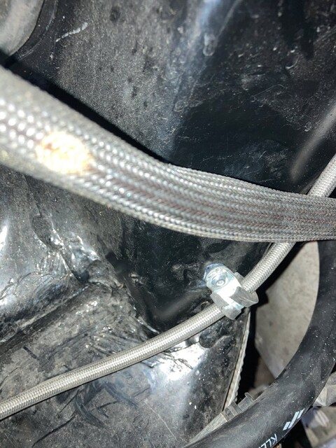

481609049_2691095934417794_6377070352731063467_n.thumb.jpg.c10570a30cad2c3aeb7c4ddce495ff74.jpg
Manque la purge finale, mais j'en avais marre.
482703944_1000802428077435_215123615047402096_n.thumb.jpg.ae9ca69ac91433913254c773f804aa4b.jpg

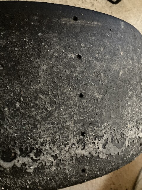

En même temps que la purge des freins, j'en ai profité pour vérifier les pneus, à l'avant l'usure est faible et très régulière, signe de suspensions bien réglées et que la géométrie est adaptée.
A l'arrière c'est un peu moins bien, surtout l'arrière droit qui est plus usé d'un coté, sans surprise, je sais que la géométrie n'est pas réglée comme elle e devrait, mais l'usure reste limitée.
Un exemple en photo pour montrer l'usure régulière, et encore c'est le pneu arrière gauche, les avant sont encore plus parfaits.
Autre point, au lieu d'arriver au métal sur la carcasse des pneus comme à La Bresse cause plat lors de blocage de freins, je n'ai eu qu'un blocage, on le voit dans la vidéo, mais il m'a suffit de peaufiner la répartition entre les deux maîtres-cylindres pour ne plus avoir de soucis !
C'est vraiment bien mieux qu'avec la Gatmobile 1 orange qui usait bien plus les pneus.
