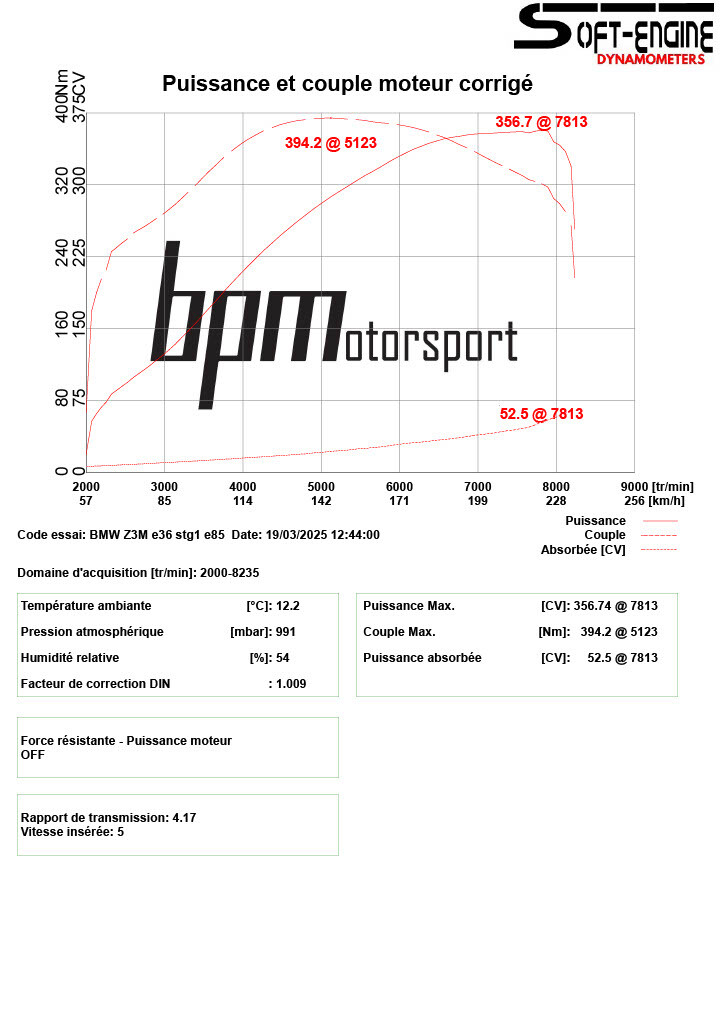

BP Motorsport a peaufiné la cartographie, plusieurs tests ont permis d'obtenir une courbe plus plate pour la puissance et le couple. Les valeurs en elles même ne sont pas cruciales mais le tracé de la courbe est plus parlant :
Le couple est impressionnant pour un 3.2, plus que sa puissance !
Oui c'est bien plat la valeur est élevée, plus qu'avant. Quand j'ai construit la Gatmobile on m'avait conseillé pour l'échappement pour favoriser le couple, je l'ai fait fabriquer selon ces conseils et on avait modifié les collecteurs d'origine. 3,3 de cylindrée en fait 3283 cc car il est réalésé, gros injecteurs. Et une reprog sur ECU OEM
Surtout on a une courbe plate à 7000 il y a déjà 350 cv loin du rupteur 8200. Un couple intéressant dès 4800 jusqu'à 5500
Une m3 E46 avec le même moteur S54B32 d'origine donnait 343 chevaux à 7900 tr/min. Couple, 37.2 mkg à 4900 tr/min.
Sur les Z3M S54 europe
 il donnait 325 cv à 7400 t et 351 Nm à 4900 tr/min   (315 cv en version USA)
Il y a 2 heures, Gatouille a dit :
Du coup, la courbe plate après 7000 ne sert qu'à l'allonge entre deux virages ?
350 ch à 7000 VS 359 à 7800, je me demande si je ne placerais pas le rupteur à 7400 pour plus de fiabilité. Avis perso du mec qui n'a pas de bagnole de course, hein 😁
Le 27/03/2025 à 22:42, GuiOm a dit :
Le limiteur de régime est à 8300tpm sur un S54…
il y a 15 minutes, Quenotte a dit :
Sur un S50B30, Pmax à 7000 et rupteur à 7280 : là c'est cohérent, alors qu'une Pmax à 7500 et un rupteur à 8300 ne l'est pas, pour moi en tout cas.
c'est pour pas avoir a mettre une vitesse avant un freinage
Il y a 22 heures, GuiOm a dit :
La puissance maxi est à 7813tpm ;) Donc c’est parfaitement cohérent.

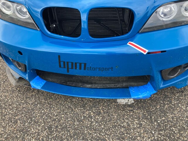

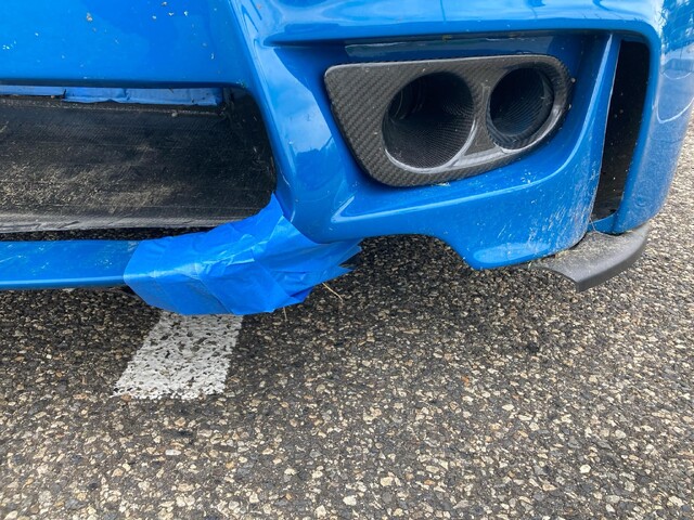

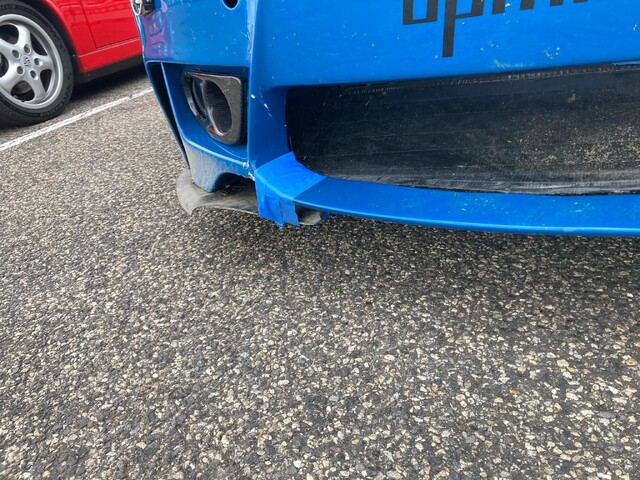

Malgré çà, on constate que la lame est partie et le pare-chocs est cassé en deux endroits en bas.
Je ne rejoins pas les paddocks mais m'arrête avant pour virer le maximum de gravier et ne pas pourrir les abords du circuit, c'est incroyable il y en a de partout, je démonte le pare-choc bien entendu je suis dépité, mais mon montage a joué son rôle, l'écope et les radiateurs indépendants du pare-chocs/lame n'ont pas souffert !
Avec du scotch toilé puis du scotch de peintre (masquage bleu pour tromper l'oeil) je répare tout çà assez facilement, la fibre sera facile à réparer et j'ai commandé une lame BMW 1M qui a pris 33% depuis 199 euros
