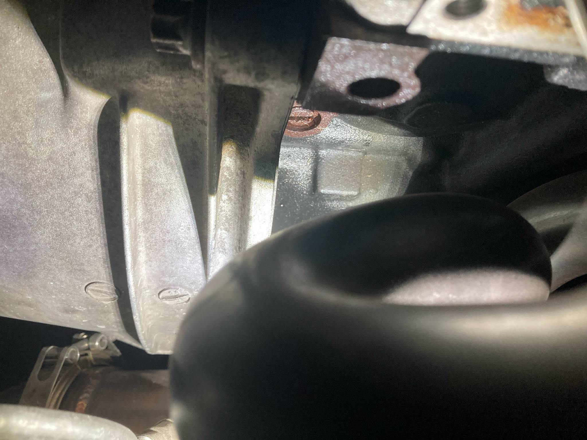

Fuite d'huile sous la cloche d'embrayage, le premier réflexe est de penser à un spi de vilebrequin, mais seul le coté droit est humide, le coté gauche est sec.
En regardant par dessus, de l'huile suinte sous la valve d'huile (je ne sais pas à quoi cela sert) mais je crois que c'est un point récurent de fuite S50/S54.
clapet de maintien de pression du haut moteur , s'ouvre au dessus de 3 Bars , se ferme direct à la coupure du moteur permettant ainsi que le haut moteur reste en huile , présent uniquement sur les 6 cylindres M
Cela se change facilement je suppose ?
c'est le joint torique qui merde , pas le clapet , ça ce fait bien avec un petit cliquet un porte embout et un GROS embout plat ...
perso , je me le suis fait moi même en meulant un gros embout alen ...
Thank you !
Tu peux changer la vanne complète (environ 50€ chez BMW), sinon j’avais vu que burkhart vends le joint torique seul. (Sûrement facilement trouvable ailleurs et éviter les frais de port assez élevé de mémoire !)
Super merci beaucoup

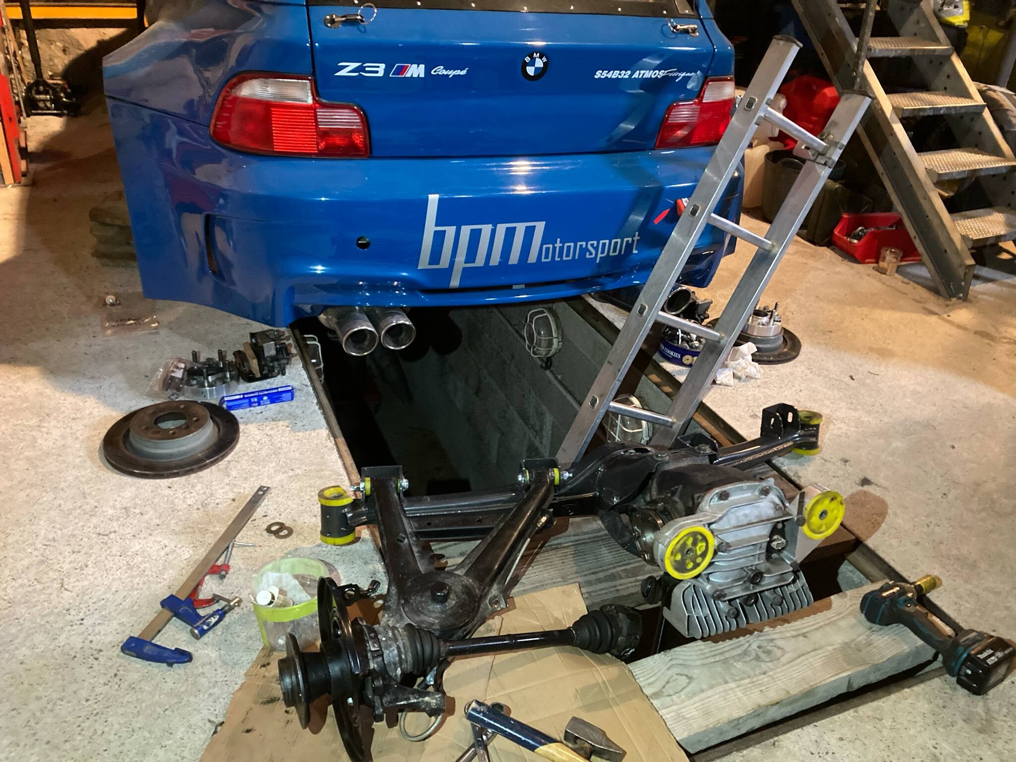

Remontage de l'essieu arrière en cours, il manque le bras droit car les vis du flasque sont cassées dedans je n'avais pas vu donc perçage, cassage de foret, quelques jurons taraudage 8 ème de tour par 8 ème de tour, bien se faire suer quoi, montage plus tard j'en ai marre.

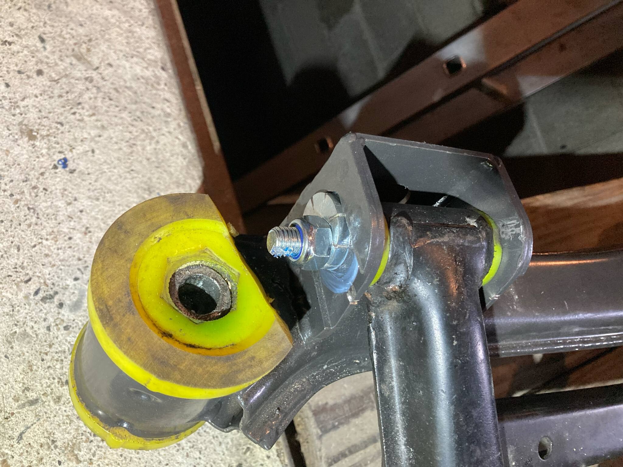

On voit le réglage, j'ai fait des repères gradués pour approcher les valeurs de chaque coté. ce n'est pas de la précision métrologique, mais cela dégrossira bien le réglage. On voit aussi la coupe sur le silentbloc pour un accès de la clé à œil aisé.
je ne suis toujours pas d'accord , j'aurais cherché une vis plus courte et largement moins entaillé le silentbloc ...
c'est mon avis , je le dis ...
edit : ou mis l’écrou de l'autre coté ...
Ben trouve moi une vis plus courte excentrique avec les bons diamètres et tout.  Les mouvements de la traverse vont d’avant en arrière peu d’influence en faisant une entaille longitudinale et comme toujours sur les kits piwerflex ou autres marques ils sont mal foutus d’origine l’entretoise centrale est trop longue ne permettant pas de precontraindre le Silentbloc comme il faut.

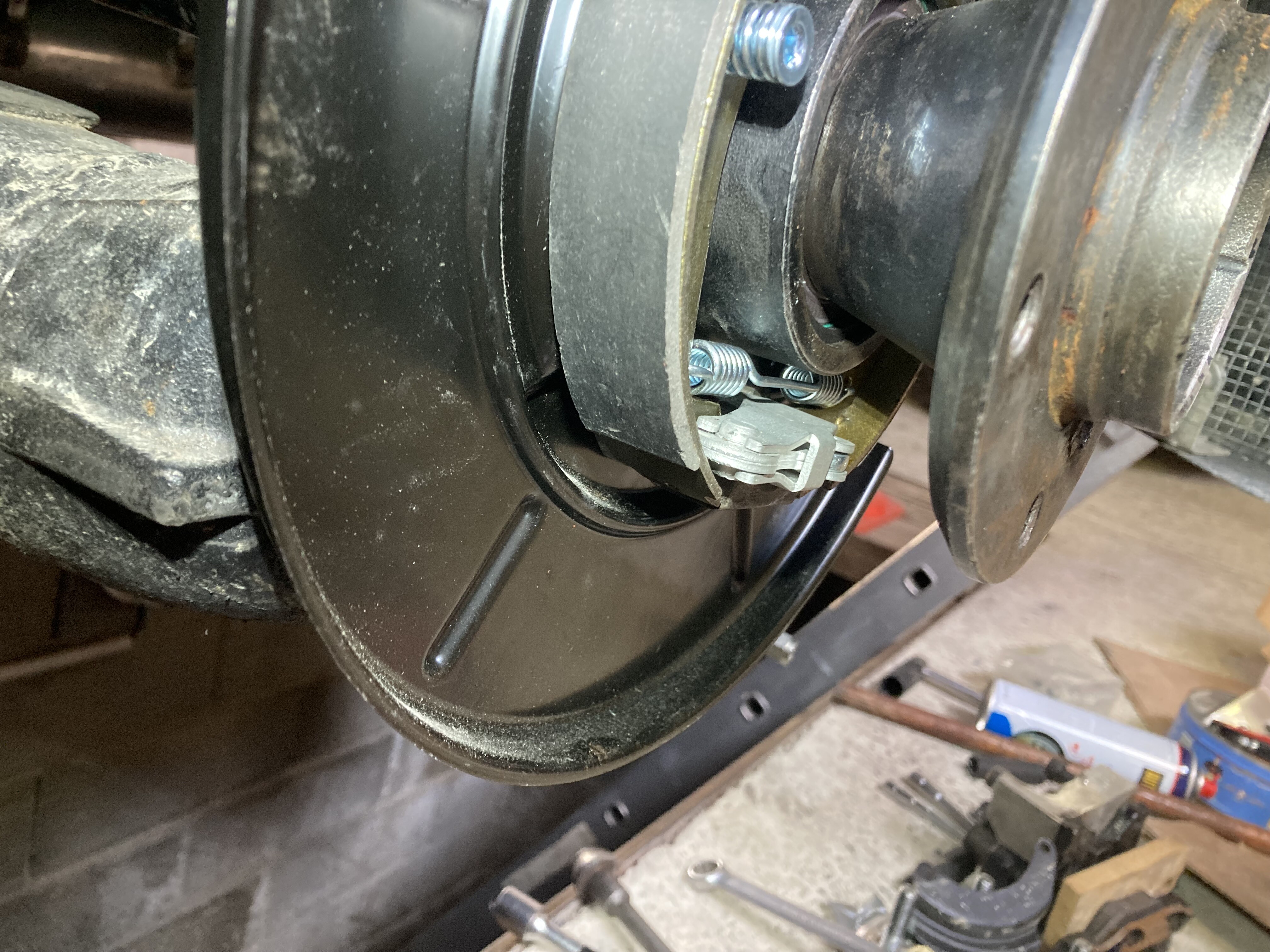

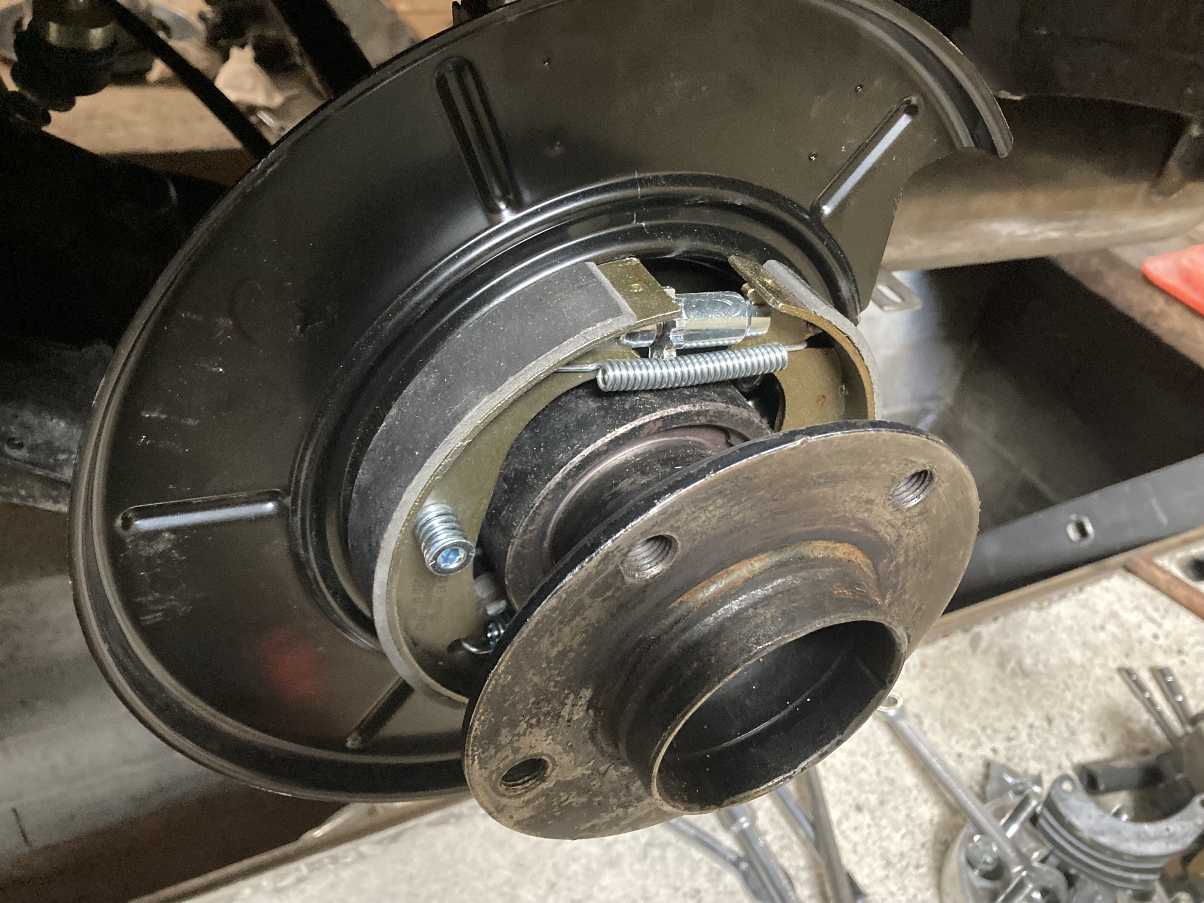

Sinon tout allait bien pour remonter les freins à main tout est neuf câbles garnitures flasques ressorts réglages etc
les références des flasques et système de réglages sont communs à tous les z3….
Au début  cela fait bizarre de voir le ressort contraindre la molette de réglage des garnitures mais c’est comme ça et cela doit permettre un verrouillage du réglage et des crans que l’on sent bien quand on règle a l’aveugle via le trou d’un vis de roue avec le tournevis, justement je profite du demontage pour régler de visu et je présente le disque et son tambour inclus dans le bol pour peaufiner.
C’est bizarre arrivé au bout du réglage et levier tiré à fond ça tourne toujours !
En raison est vite trouvée et fera rire Acs qui doit connaître par cœur :
le cretin qui a commandé les pièces, donc moi ! N’a pas trouvé bon de vérifier que les garnitures étaient spécifiques aux z3m et E36 m3 d’ailleurs diamètre 180 mm, j’ai l’air fin avec mes 160 mm, quand j’ai vu les flasques et réglages communs je me suis dit tout est pareil je commande pour un z3 2,8.
C’est beau tout neuf mais inutile !

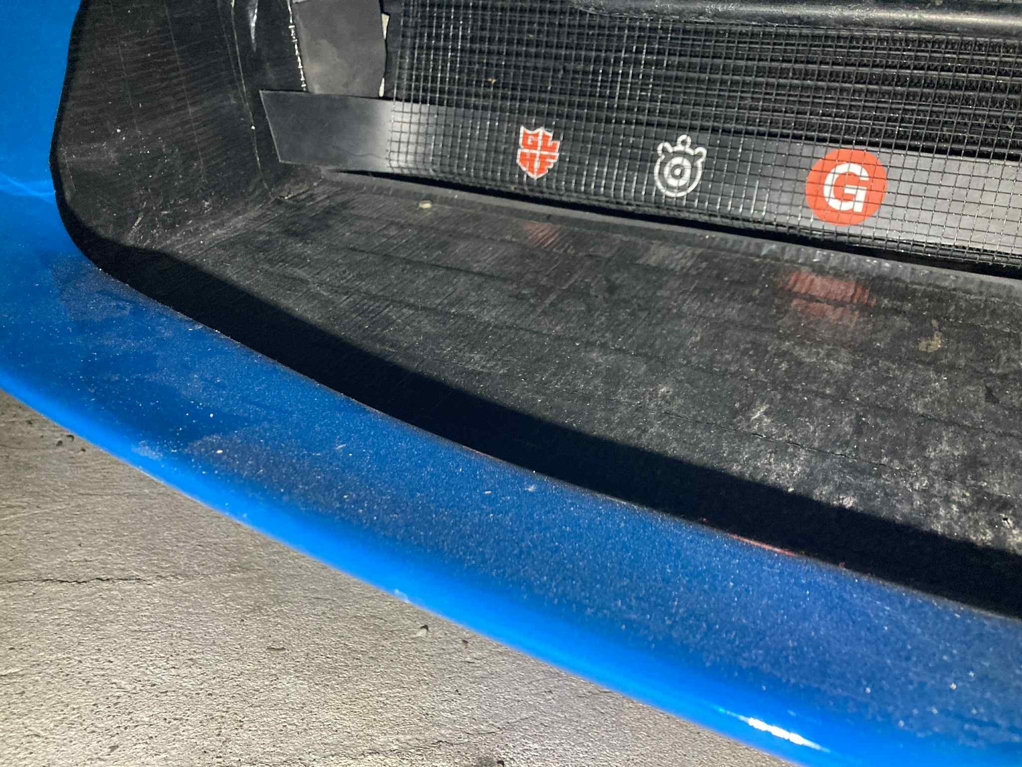

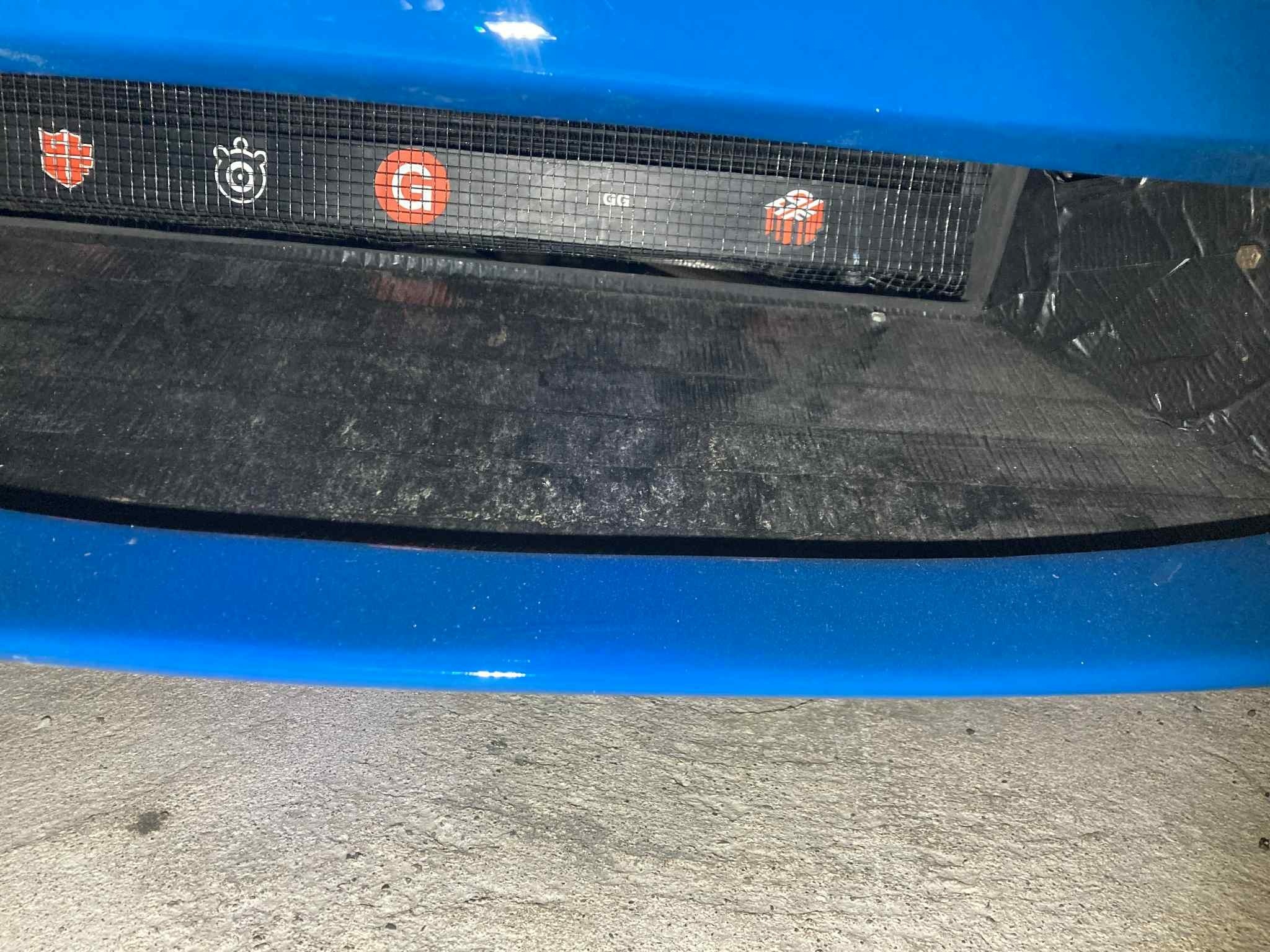

Longtemps sans nouvelles, occupé ailleurs, sur Gatmobile 1 j'avais une température d'huile parfois trop haute, du coup sur Gatmobile 2 j'ai mis un très gros radiateur, très efficace en service sévère et météo chaude, mais quand il fait frais il refroidit trop (j'ai supprimé le calorstat d'huile source d'ennuis)
Du coup j'avais mis du scotch pour faire écran devant le radiateur, j'ai fait un système plus propre et amovible dans du plastique à bavette. Il se pose et se dépose en un clin d’œil en le glissant entre le radiateur et le grillage de protection. Il couvre 40% de la surface environ.
